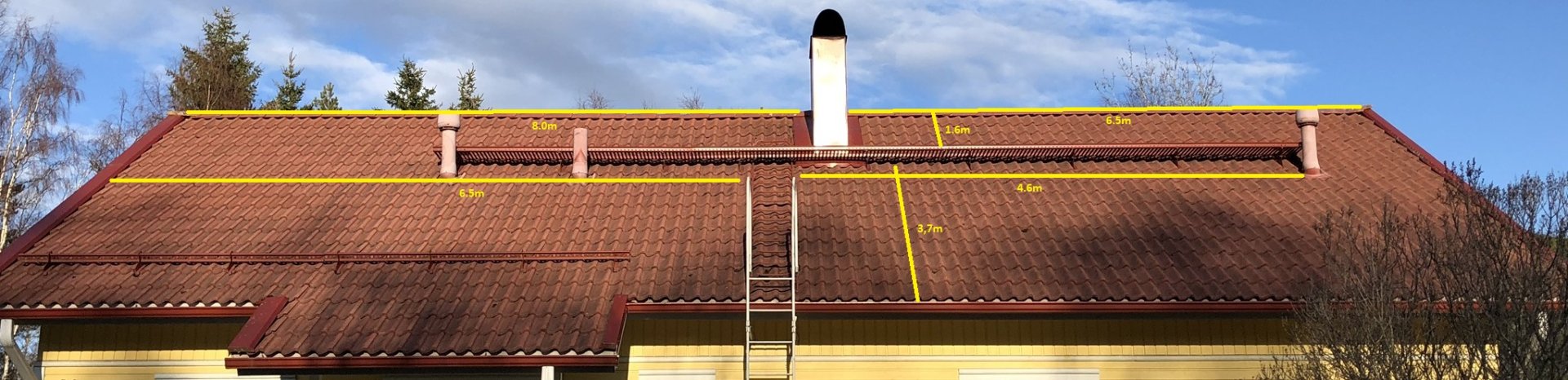

Tuossa minulla ajattelin että yksi (autotallin) lape tulisi mppt kautta.
Jottei tarvitse vetää DC kaapeleita rakennusten välille, päärakennuksen lappeille (2-3 lapetta paneelimäärän tarpeesta riippuen) tulisi (mikro)invertterit.
Kannattaa myös pitää mielessä, että vaikkapa 6mm2 DC-kaapeli maksaa ehkä noin euron metri tai hiukan päälle.
En ole asiantuntija, mutta käsittääkseni saat sillä vaikkapa 6 paneelin kentän johonkin 30m päähän. Muut korjatkoon jos olen väärässä.

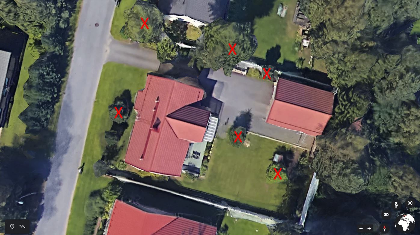

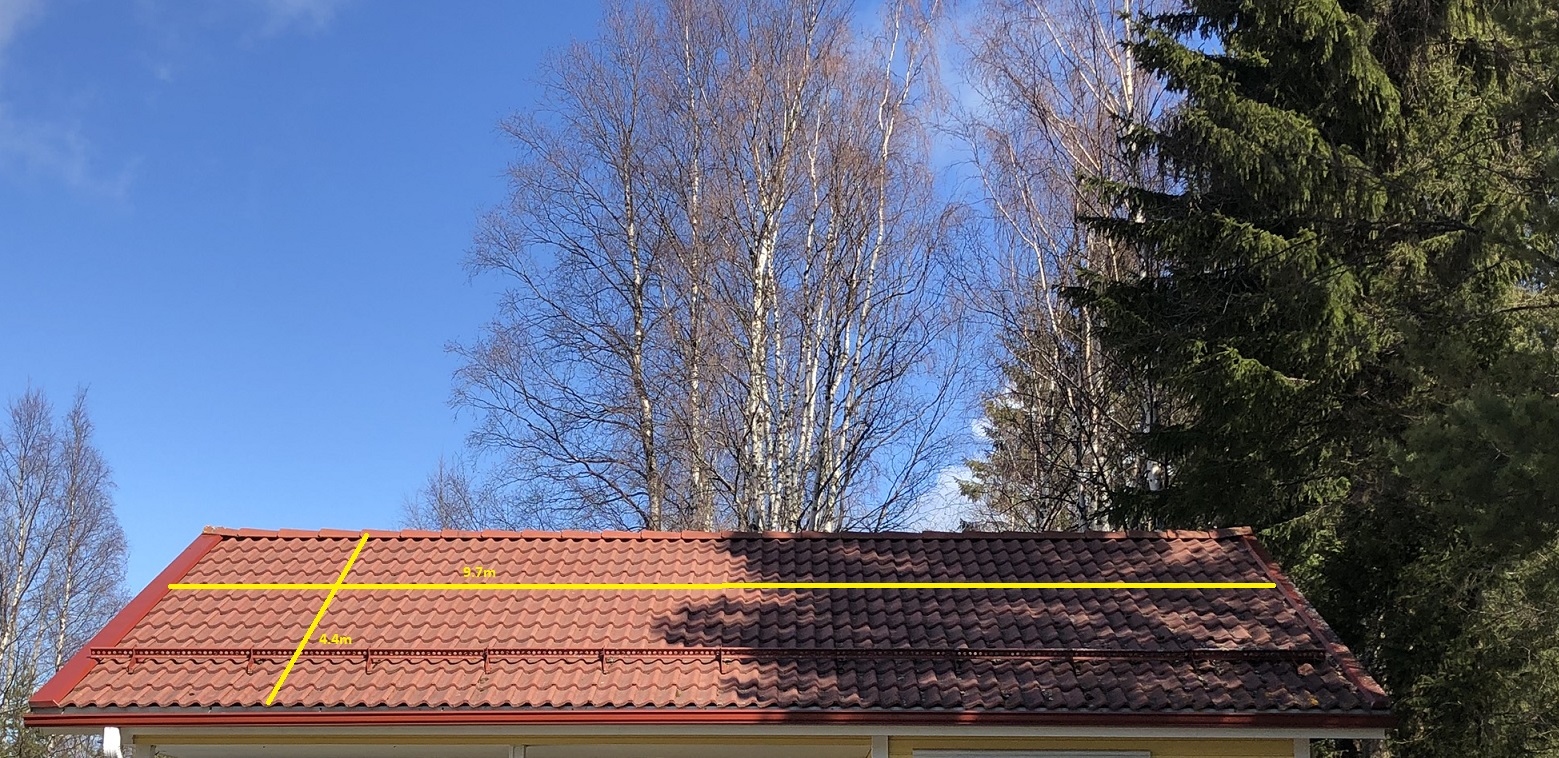

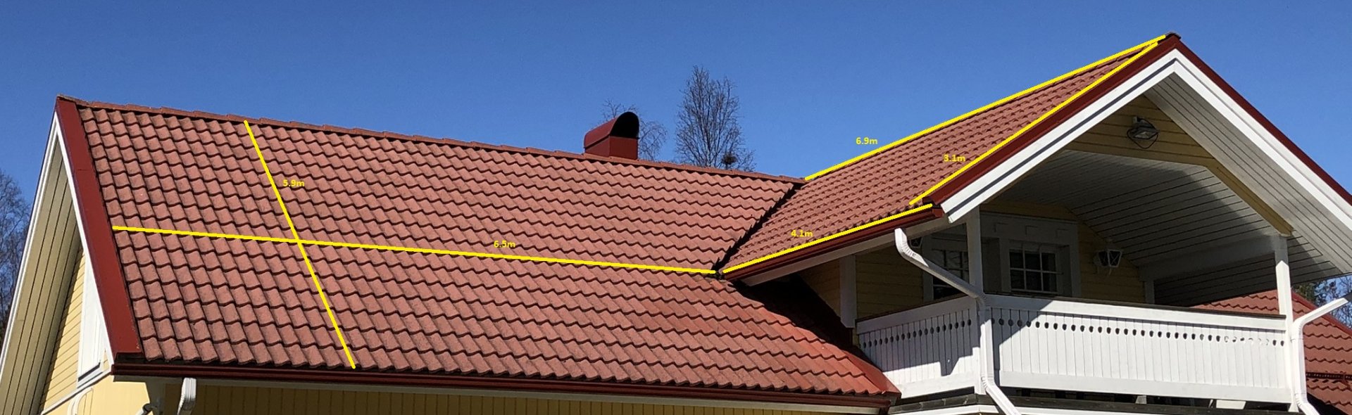

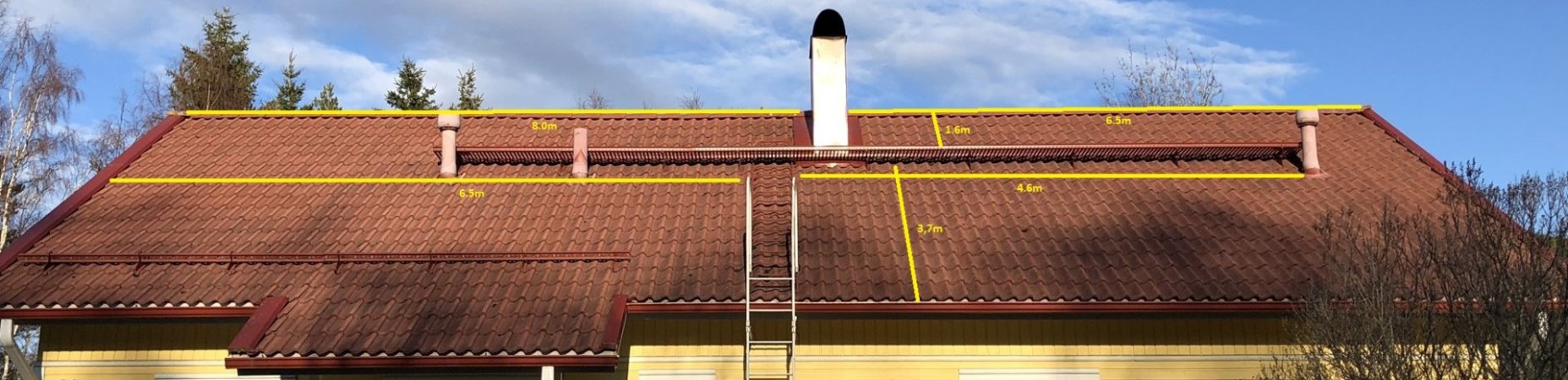

Joskus olin tämmöisiä arvioita tehnyt lappeiden mitoista. (Kuvat alla)
Ekan kuvan kahdella lappeella on nykyään 3-putkiset lumiesteet ja räystään alapuolella terassin lasitus.
Viimeisessä kuvassa pohjoinen aika lailla ylhäällä. Ruksilla merkittyjä kasveja ei enää ole. Lisäksi alareunan tontin nurkalta on naapurin puolen haapa poistettu. (Varjostaa tallia). Itäpuolella olevat puut ovat tukevasti paikoillaan.
Päärakennuksen itä ja länsi lappeelle menis kumpaankin vaikkapa 4 paneelia (4 porttinen mikro). Parvekkeen päälle ehkä pari (2 porttinen mikro). Edit: sisäjiiriin kerää niin paljon lunta että paneelia ei kannata lähelle laittaa.
Tallin katolle menisi vaikkapa 6 paneelia dc kaapelilla.
Paneelia voisi ajatella siltä kantiltakin että hyödyntäisi tilansa tehokkaasti. Siis ettei paneelin reunoille jäisi isoja alueita joihin ei mahdu lisäpaneeleita jos haluaa laajentaa. Eli paneelin ulkomitat olisi ”sopivat”. Pakolliset suoja-alueet pitää tietenkin jättää päätyihin, räystäälle, harjalle, lumiesteisiin jne nähden.
Nuo ei ole kiveen hakattuja mutta tommosia tällä hetkellä mietin.
