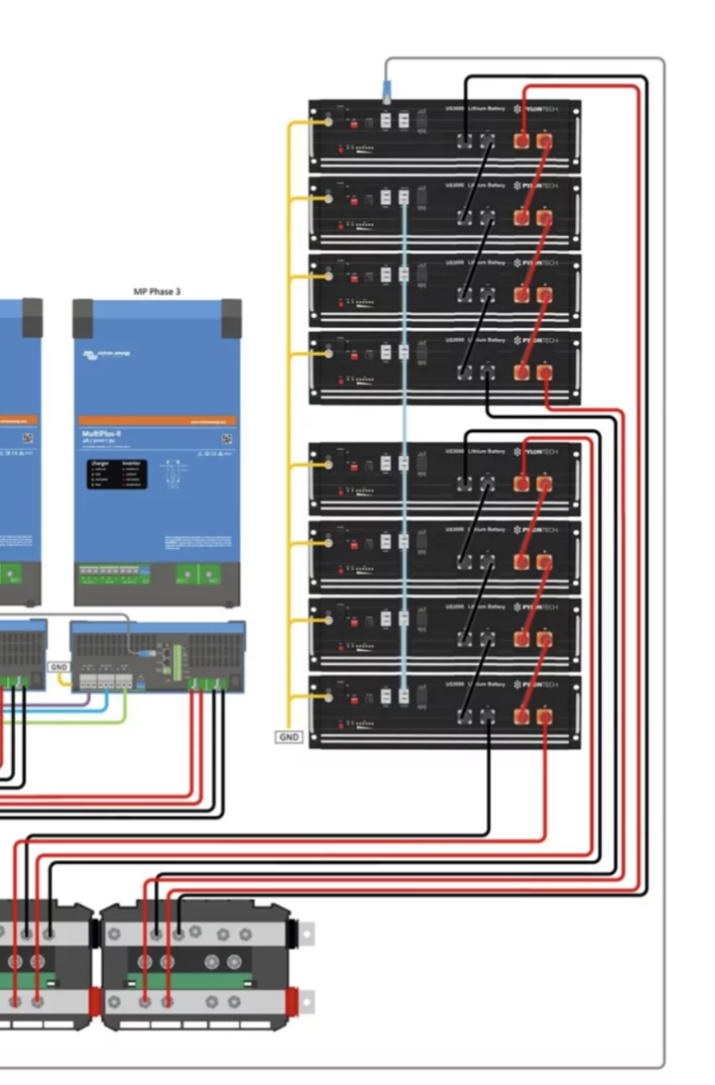

Piirtelin puhtaasti victronin laitteilla toteutetun kuvan. Tämä versio olisi ehkä selkein? Muulla tavoin tulisi useampi pikku purkki lisää?
Ohjauskaapelit puuttuu kuvasta.
Liian kalliiksi tulee. Varsinkin kun piirsin akut kahden BMS:n taakse ja ClassT sulakeversiona. Varmaan hinta tippuu kun esim akut korvaisi jonkun muun valmistajan laitteilla (tosin victronin ohjauspuoli vaatisi sitten lisäpalikoita?)
Hinnat on ehkä ovh (tai joku semmoinen) että en tiedä saako käytännössä halvemmalla vai maksaako vieläkin enemmän.
Osaako joku victronia käyttävä kommentoida?
Vaikuttaako BMS määrä akkujen latausnopeuteen? Nopeutta saisi olla jos halpoja sähkövartteja haluaa hyödyntää (tehomaksu saattaa kyllä torpata tuon tarpeen).

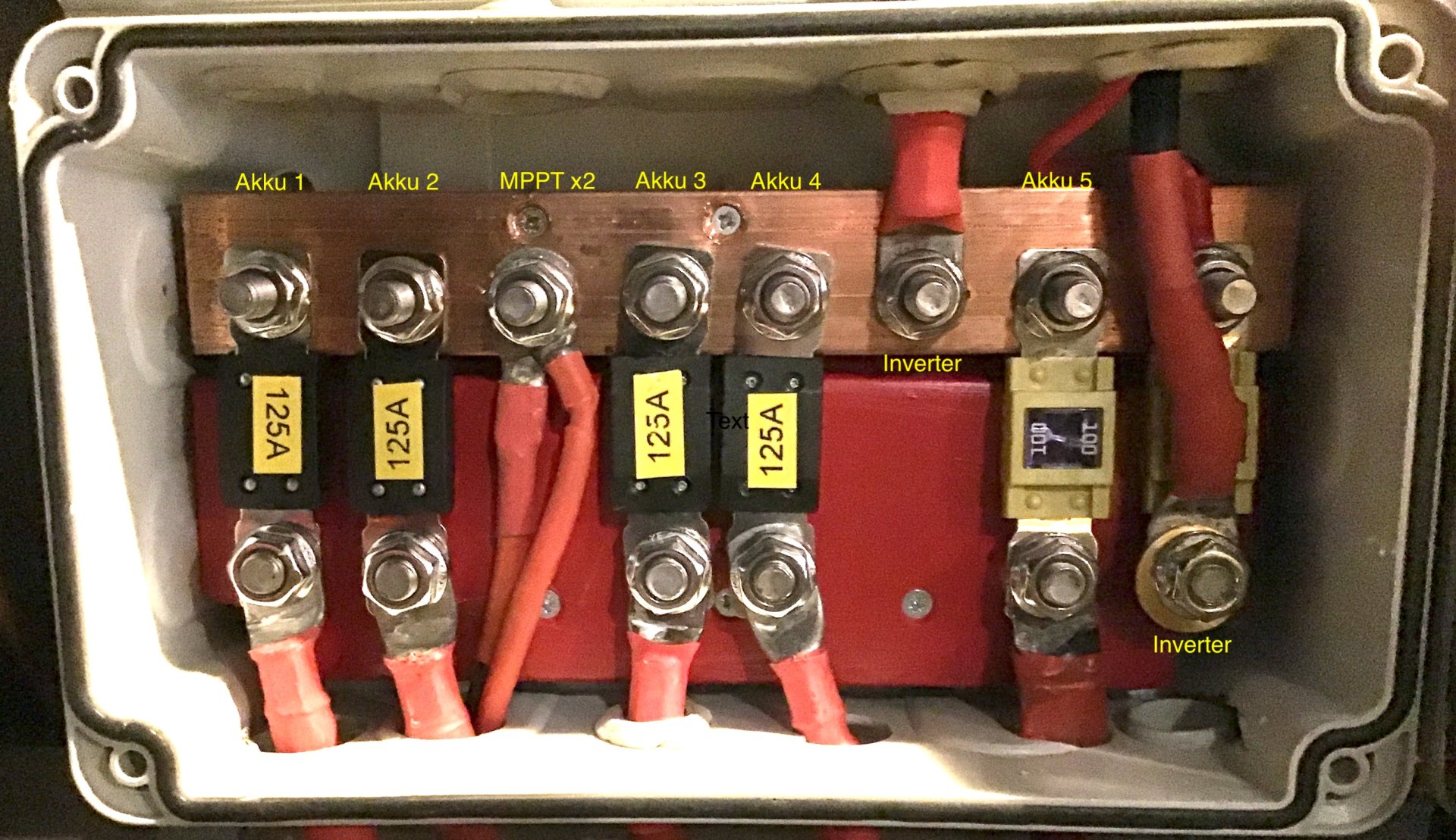

Laskelmissa mitä @Harrastelija yllä teki niin minun silmään ottaa eniten akkujen hinnat ja malli. Näiden hinnassa on vähintään puolet liikaa eikä muutenkaan kannata laittaa 48V järjestelmään 24V akkuja sarjaan.
Käykö minkään muun valmistajan akut suoraan tuohon lynx bms väylään? Tuo olisi semmoinen plug&play tyyppinen ratkaisu ilman lisäpurkkeja. Ja jos oikein ymmärsin niin sisältää myös kytkimen (liekö muilla valmistajilla sama homma?)

BMS ei toimi halutulla tavalla jos akkuja kytkee sarjaan. Rinnan voi kytkeä oikean jänniteen paketteja yleensä 16kpl.
Victron tukee lähes kaikkia LV CAN-väylä akkuja eikä tähän tarvitse mitään välipalikoita. Akusta data kaapeli Cerboon, CAN 500kbt/s asetus Cerboon ja tarvittaessa oikean protokollan valinta akusta. Muuta ei tarvita.

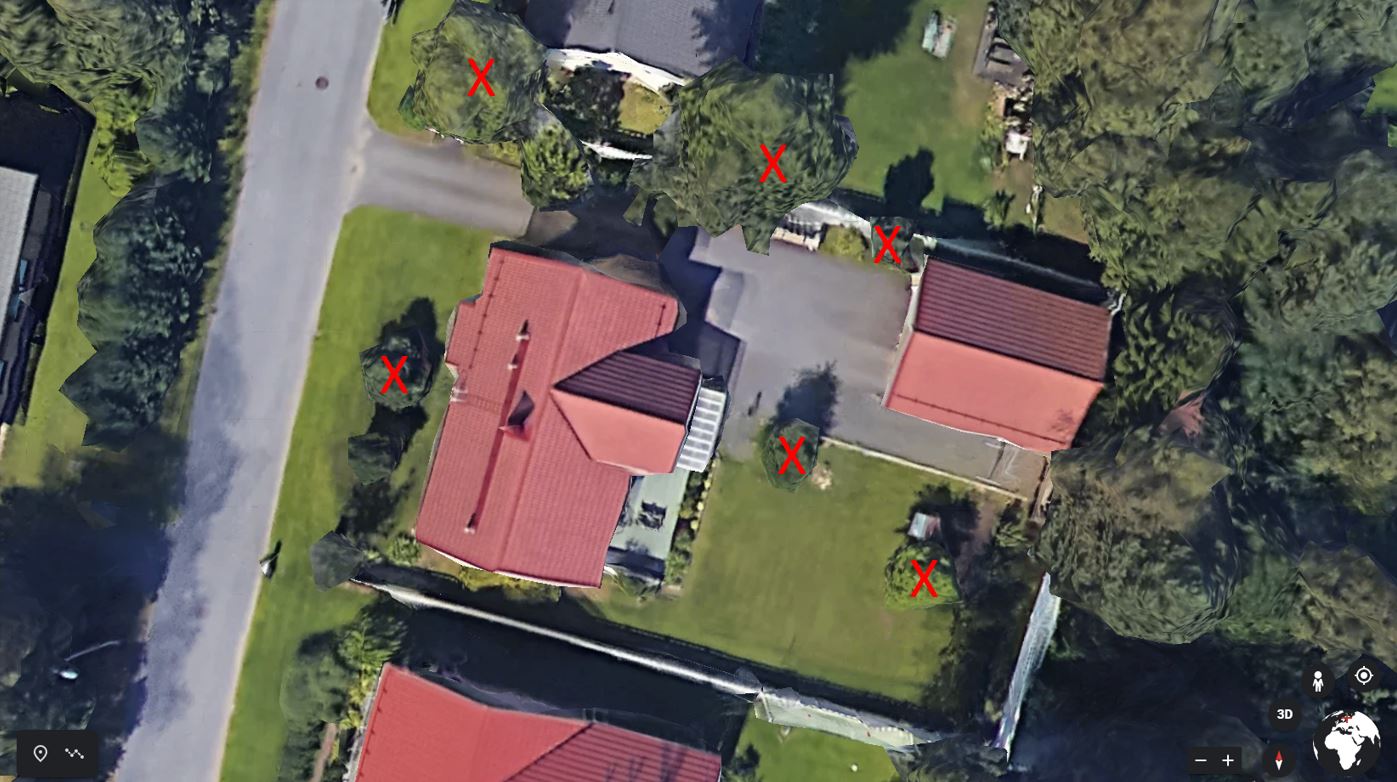

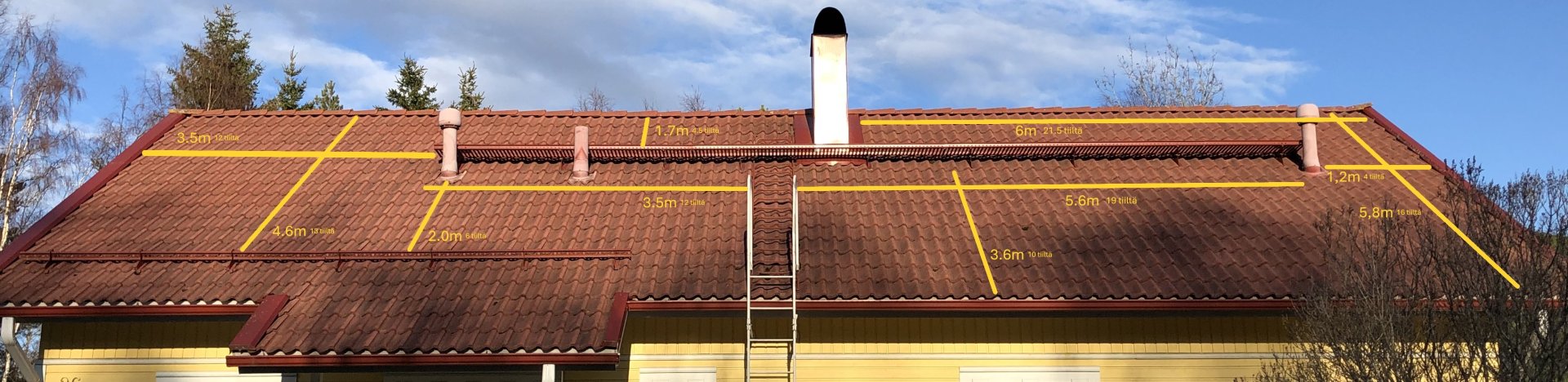

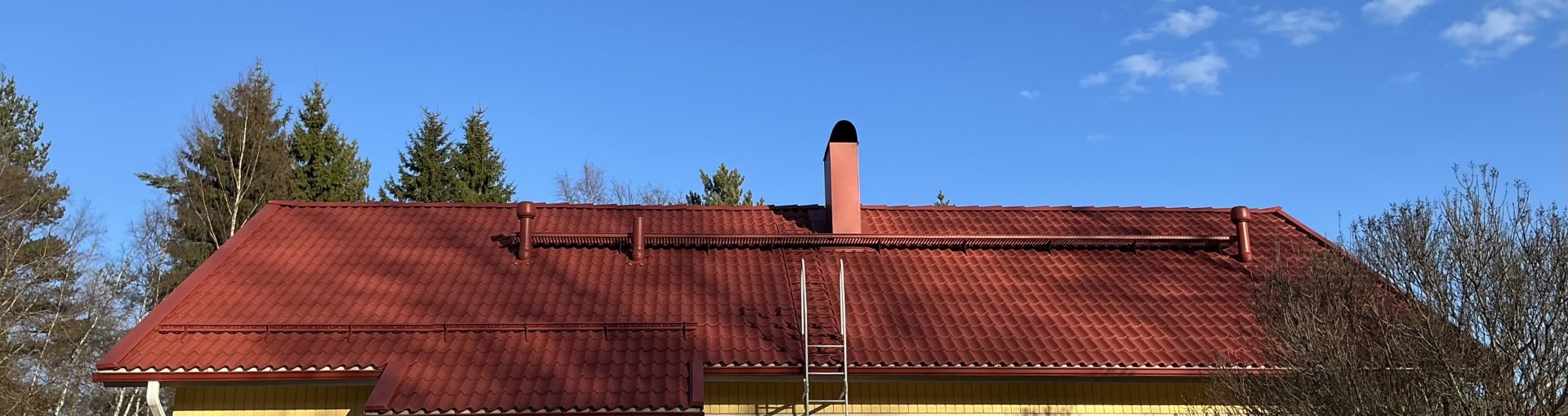

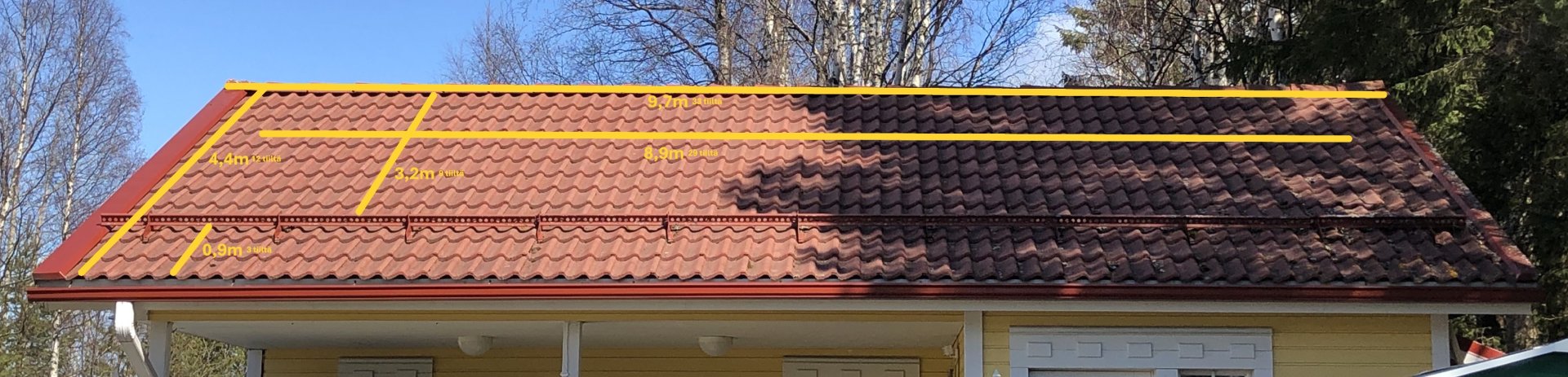

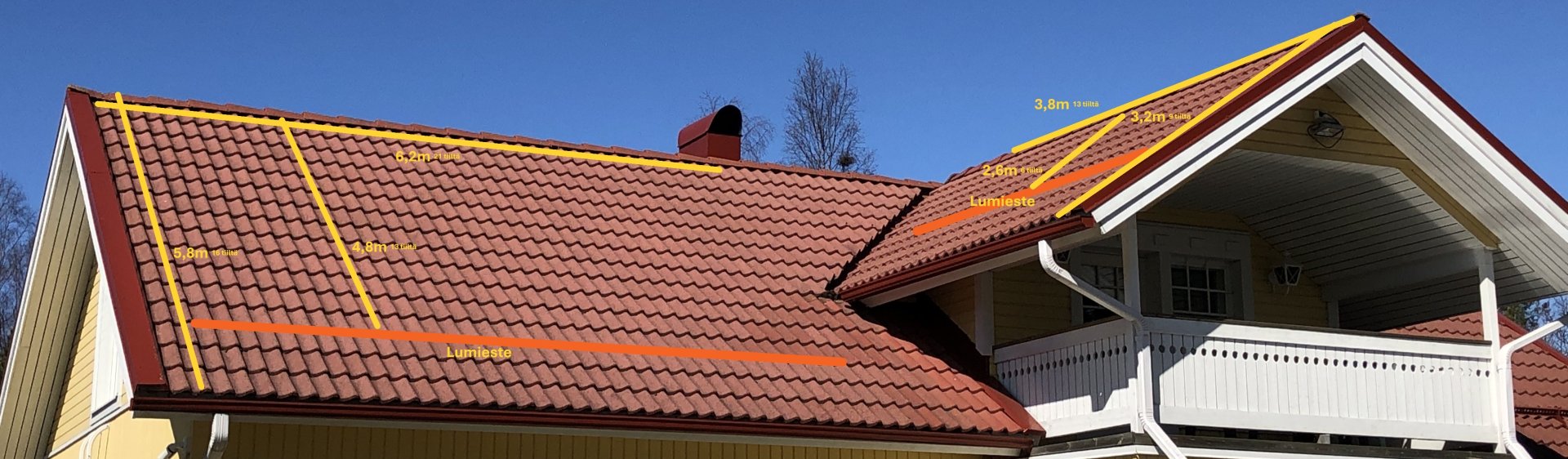

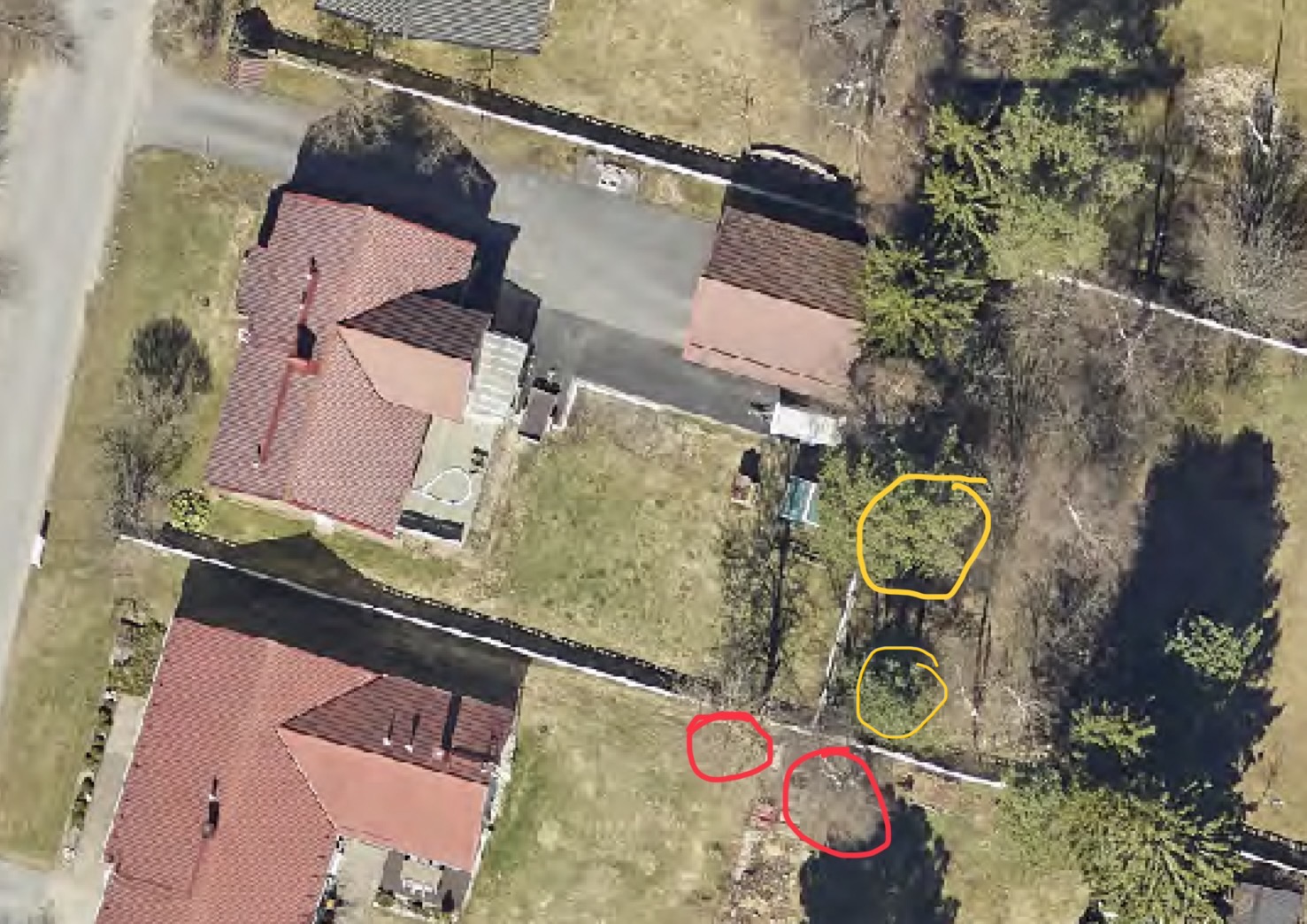

Päivitin kattokuviin mittoja ja hahmottelin miten paneelit menis lappeille. Parille lappeelle on tullut lumiesteet kuvan oton jälkeen.
Aika hankalasti sattuu mitat 450W paneelin kanssa (30 kpl noita kuuluisi yhteen valmiiseen pakettiin).

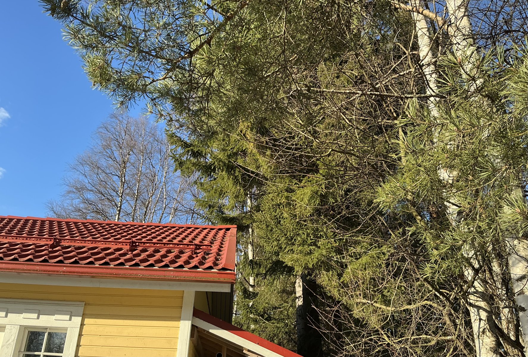

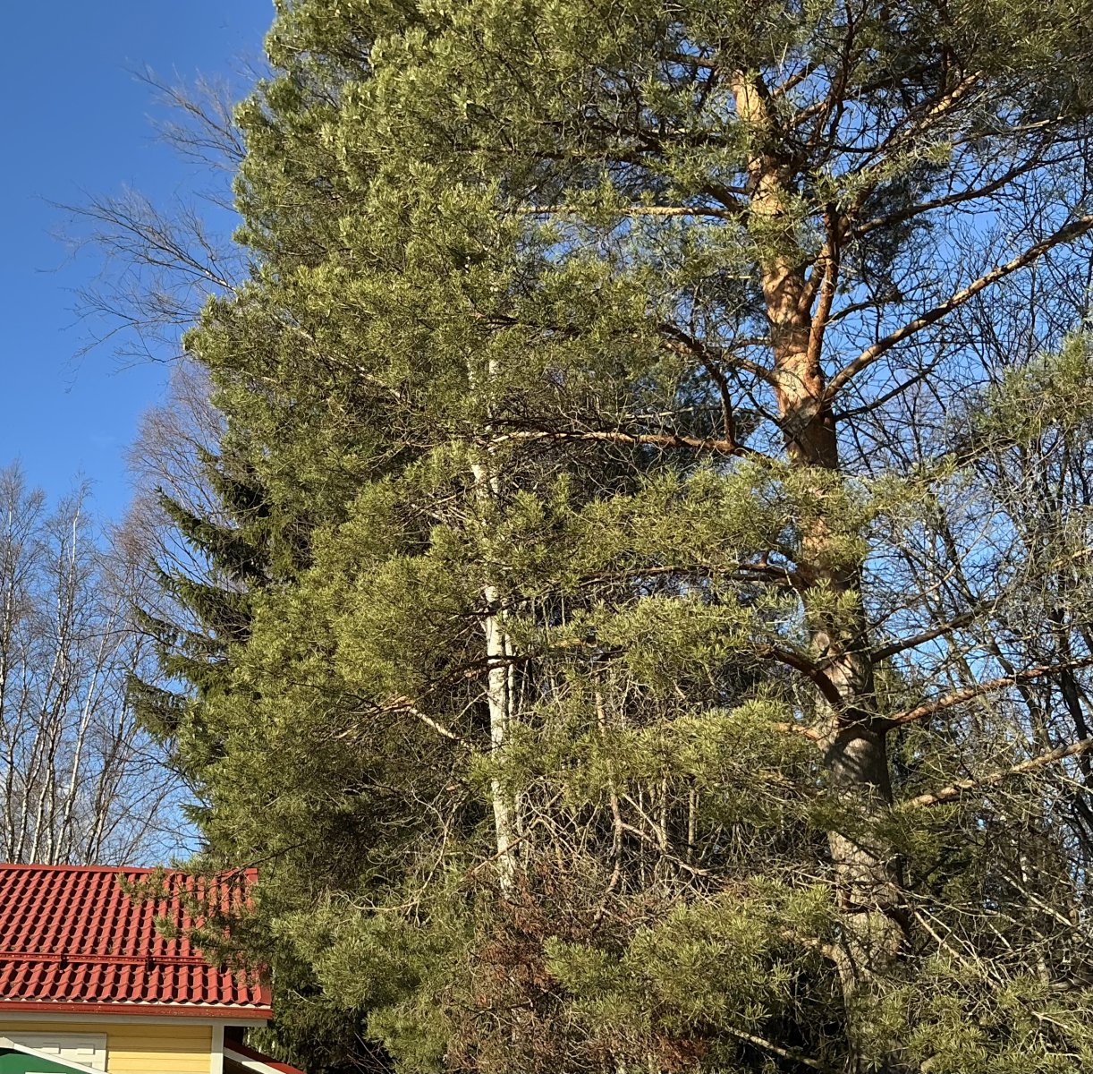

Tuon yhden ison mppt:n voisi ehkä korvata kahdella 250/60 versiolla. Laitteet olisi hieman halvemmat mutta kaapelia ja työtä enemmän. +/- nolla?
Edit: Hoitaako diodit hommansa kun aamupäivän aikana tallin katolla osa paneeleista on varjossa. Vai tuleeko sähköä vasta kun viimeinenkin paneeli on auringossa?

Mihinkähän aikaan kuvat otettu? Kuten aiemmin mainitsin, niin ainakin tallin takaa puita pois tai sitten siellä voisi olla mikroinvertterien paikka niin että edes osa tuottaisi sähköä viipaleina sitä mukaa kun aurinko paistaa. Tai mahdollisimman monta eri mppt jos Victronin laitat.
Tuo kuva on vanha monen vuoden takaa. Taitaa olla klo 12 aikaan (Toukokuussa eli kello on kesäajassa).
Tuo varjo ei tule vieressä olevista kuusista. Kauempana kuvasta on kaadettu pari puuta joka helpottanut tilannetta.
Kaadetut kaksi puuta ovat satelliittikuvan alareunassa. Toinen puu (Haapa) oli ihan kuvan alareunassa aidan kulman vieressä eteläisen naapurin puolella (puuta näkyy vähän kuvassa) ja toinen puu (koivu) on kaadettu siitä ehkä 10m itään/kaakkoon (ei näy kuvassa).toisen naapurin puolelta.
Toki jos naapuri suostuisi kaatamaan puolivälissä olevan männyn niin tilanne paranisi huomattavasti. Mutta ei ole kuulemma suunnitteilla puiden kaatoa. Oksiahan saan pätkiä niiltä osin kun tulevat meidän puolelle. Kuusia on aika paljon karsittukin kun oksat meinaa maata tallin katon päällä. Pitäs nosturi lainata niin saisi vielä paremmin ja korkeammalta karsittua.

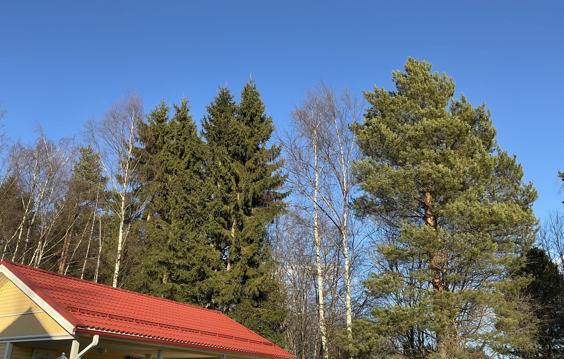

Otin äsken pari tuoreempaa kuvaa autotalliin liittyen. Näin alkuillasta hyvin paistaa aurinko. Myöhemmin päärakennus tekee osittaisen varjon. Kuvanottohetkellä joku puu jo vähän varjostaa. Tuo puu on päärakennuksen ja tien toisella puolella olevan naapurin pihalla. Täyspitkiä koivuja.
    171 KB · Lukukerrat: 54
    912,4 KB · Lukukerrat: 27
    687,7 KB · Lukukerrat: 33
    675,8 KB · Lukukerrat: 28
Näiden puiden varjo näkyi edellisen viestin kuvassa. Sotkevat tuon itälappeenkin kokonaan.
Edit: itälappeelle alkaa aurinko paistaan jo 12 aikaan (kesäaika).

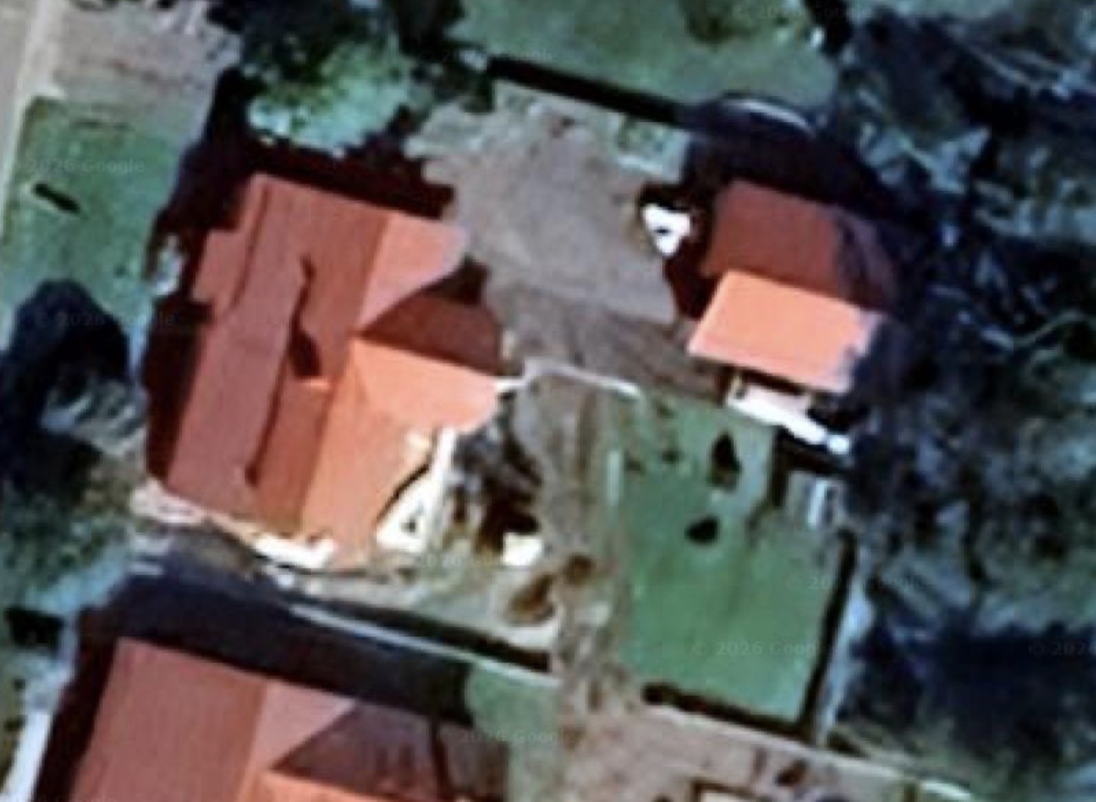

Tässä vielä pari tuoreempaa kuvaa.
Kunnan kuva on keväältä ja googlen kuva alkukesästä. Molemmat viime vuodelta.
Punaisella merkkasin puut jotka kaadettu. Keltaisella olevat ”nice to have” nurin….

Mitenköhän noiden akkujen kaapelointi meneekään…..
Eräässä paketissa 5kWh akkumoduuli lupaa max lataus/purkuvirraksi noin 100A (noin 5kW). Käytännössä ihan noin suurella virralla ei varmaankaan kannata ladata/purkaa modulia jos haluaa sen kestävän pidempään.
Mukana tulee AWG4 (lienee noin 25 mm2) kaapeli jolle suositus on max 70A. Toki tässä käytössä kaapelit ovat niin lyhyitä niin hieman suurempikin virta lienee ok. Akkuvalmistajan dokumentissa mainittiin kaapelille jopa 120A piikkivirta, 100A jatkuvaa.
Mutta mites sitten kun vaikka 6 tuollaista modulia yhdistetään? Tuota samankokoista kaapelia käytetään modulien välissäkin. Täytyykö koko stringin virta rajoittaa 70A tuon kaapelin vuoksi? Tällöin latausvirraksi tulisi max noin 10A per moduli. Kestäisi noin 10 tuntia ladata modulit tyhjästä täyteen. Tuo toki vaatii paneeleistakin jotain 4kW mutta keskikesää lukuunottamatta päiväkin loppuu kesken.
Vai onko parempi laittaa 2 kpl 3 modulin stringiä jos haluaa lataus/purku virtaa nostaa? Lataus/purkunopeus tuplautuisi? Kustannuksia tulee kylläkin lisää ja peneeleita pitäisi olla ainakin 8kW verran.
Jos on useampi akku rinnakkais-kytkennällä suosittelen kytkentärimaa yhdistämiseksi:
-Valmiissa akkumoduulissa on BMS missä on tietty maxA ennen varsinaista sulaketta (riippuen johdonsuojasta/sulakkeesta) reagointinopeus on erilainen.
- Jos akuissa on lämpöön reagoiva johdonsuoja johdot on hyvä olla vähintään 100% BMS:n asetuksesta. Olen testannut jokunen DIN-kisko DC-johdonsuoja ja ovat tuskallisen hitaita juuri pienellä ylivirralla, kuumenee reippaasti.
- Johdot on hyvä olla samanpituiset jokaiselle akulle, pituudesta riippuva johdinkoko
Pitää aina olla tietoinen että BMS voi rikkoontua ja silloin pääsee muista akuista virta väärään suuntaan ja joku paikka sulaa
Esim. 48V100Ah akku tarkoittaa 5kW tehoa joka osittaisessa oikosulussa pitää hallita/ estää, jos 5 x 5kW pyrkii yhteen akkuun savu nousee varmasti. Erittäin harvinaista onneksi
Tein syksyllä uudet kytkentäboxit omaan akustoon:
- Invertterille menee 35# kaapeli missä on inv.oma 150A:n sulake
- Minus-boxi vieressä missä on vastaava rima ja suntti
- Jokaiselle akulle oma yhtä pitkä 25# kaapelipari
- Akuissa on 175A Anderson liitin, eli nykäisy ja akku on irti muista. Jos joku akuista tai BMS menee oikosulkuun 125A:n sulake palaa heti
(BMS sallii 175A -> akussa oma 175A sulake -> kytkentärimassa on 125A:n sulake)
- Testattu käytännössä viime viikolla yli 7h 6kW:n lataus-teholla (238A) ja lämpenemistä kaapeloinnnin puolella ei ollut, suntti oli lämmin. Myöskin akkujen keskinäinen tasapaino oli hyvä

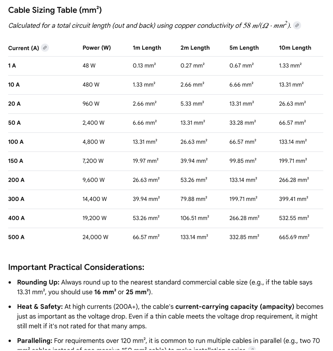

Edit: muutin kaapelitaulukkoon useampia kaapelipituuksia. Tällä kertää tekoäly antoi vastauksen jossa pitää laskea plus ja miinus johdon yhteispituus.

Nuo AWG4 johdot tulisi siis valmiin akkupaketin mukana (pylontech offgridtechiltä).
Tuota myös ihmetellyt kun toisaalta ohjeistetaan tekemään yhtä pitkät piuhat niin sitten esim pylontech (offgridtech) ketjuttaa monta akkumodulia rinnan. Tosin tuossa ketjun kumpikin pää kytketään virtarimaan. BMS on ketjutettu yhden väylän/kaapelin taakse.En tiedä onko dc in ja dc out välissä esim sulakkeet tuolla modulin sisällä.
Virtakiskossa on sulakkeet vain invertterin suuntaan (tuossa kuvassa kaksi syöttöä per invertteri)
Esim kaksi ketjua:
Tekoäly antaa tämmöisen taulukon 1m kaapelille 0.259V jännitteen alenemalla 48V systeemissä. Victron käytti omassa taulukossaan tuota 0,259V.
Pidempi kaapeli vaatii paksumman kaapelin jos sama virta tarkoitus siirtää ja jännitteen alenemalle on joku raja eikä haluta että kaapeli toimii lämmittimenä.
Tuossa on nyt kolme ehtoa koplattu yhteen.
Tässä asiat erikseen:
- kaapelin pituudella ei ole merkitystä sen virrankestoon
- kaapelin pituudella on merkitystä jännitehäviöön
- kaapeli lämpenee virran seurauksena
- kaapelin pituus ei vaikuta sen lämpötilaan kun se on suorana
- kaapelin pituus pienentää oikosulkuvirtaa
Sähköasennuksissa tuo viiimeinen on se ratkaisevin, miksi pitää käyttää ylipaksuja kaapeleita pitkissä vedoissa. Akkujen kanssa ei niin pitkiä vetoja tulekaan etteikö oikosulkuvirta riittäisi polttamaan sulakkeen heti ihan normipaksuudella. Siksi en oikein luottaisi siihen että 70A kaapelia voisi ylikuormittaa jos sen laittaa lyhyempänä.
Oikein lyhyitähän tuossa on vain modulien väliset kaapelit. Ehkä 20cm.
Akkupaketilta invertterin suuntaan on yleensä hieman pidempi. Oletan että jotain 2m luokkaa.
Edit: en tiedä oliko tekoällin vastauskaan sitten ihan oikea. Sen mukaan kun kaapelin mitta 10 kertaisuu niin johdon pinta-alankin pitää olla x10.
Se AWG4 (21neliön) johto kestää mitä tarvitset, akkupaketin ja invertterin välillä pitää olla paksumpi

@Mekaniker sinullakin oli vain yksi akku per 25mm2? Mitä sinun akulle luvataan virroiksi? Millaisia virtoja kulkee käytännössä. Onko BMS:ssä mahdollisuus säätää virtoja?
Mulla ehdolla olevassa setissä tulisi jopa 6 akkumodulia joten mietin että pitäisikö jakaa ainakin kahteen ketjuun tai jopa jokainen akku eri syötöllä. Viimeksi mainitussa 25mm2 ei ainakaan olisi mikään ongelma.
Hieman mietityttää että akussa ei ole M8 tai M10 liitin vaan joku Amphenol. Voiko itse edes tehdä kaapeleita…
Tuossa näytti että siihen akulta lähtevään johtoon liittyen ei ole sulaketta.
Ilmeisesti luotetaan BMS:ään kun akun tiedoissa sanotaan alla oleva? Itse ehkä laittaisin kuitenkin sulakkeenkin.
