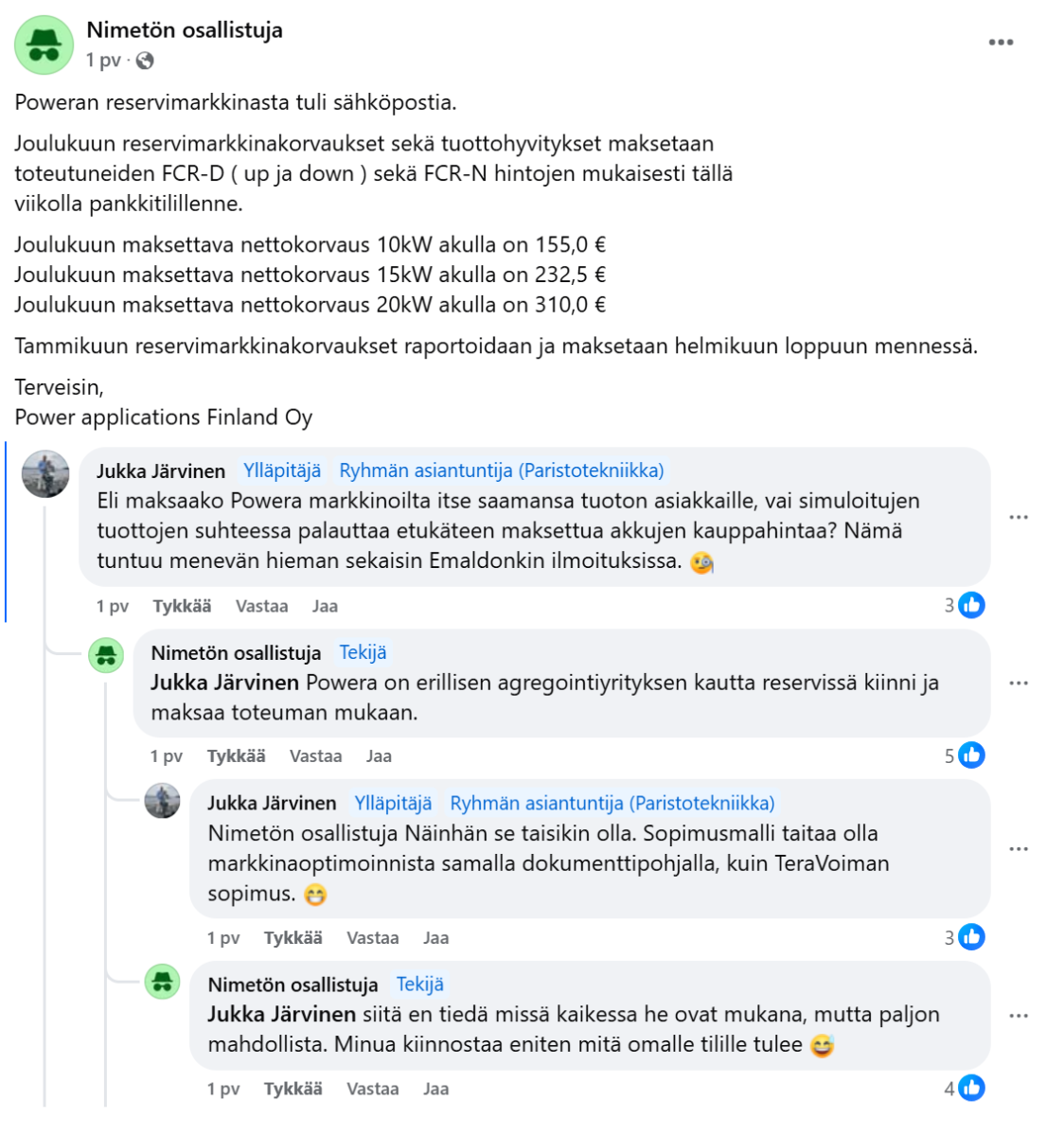

Eikös powera tms osta palvelun joltain muulta tarjoajalta? Ja teravoima myös on kaavaillut jotain vastavaa?
Voisi olla tässä meillä ehdokas. Kuitenkin varsin monipuolinen kattaus valmiina, heillä.
Eikä siinä mitään, ottavat tietysti siivunsa välistä. Jotenkin yllättävää tietysti jos TV haaveilee 100t akusta, mutta ostaa tämän palveluna, kuitenkin melko keskeinen homma. Ellei sitten ole jotain ristiinomistusta tai muita diilejä tms.

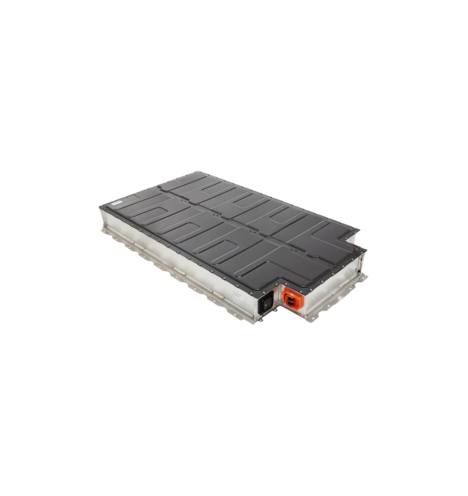

Mitähän jos nakkaisi omasta autosta akun tallinseinälle ja päivittäisi sen suurempaan. Tulisi winwin eli saisi emulaattorilla itselle kotiakun ja samalla autonakun päivitettyä suuremmaksi. Selasin suurempien akkujen hintoja muutama päivä sitten netistä. :D
Kai tuollainen tallin seinään sisälle pultattuna menisi?

Tälläinen tuli vastaan aamulla tuolla feispuukin Kotiakut - Nyt !-ryhmässä.
Menisihän se, mutta paloturvallisuuden vuoksi (NMC) moduulit kannattaisi ehkä poistaa kuorien sisältä ja laittaa seinälle tyhjä kuori :)
Muutenkaan muuten kaikki moduulit eivät tue kaikkia orientaatioita, joissain mm pitää olla se varoventtiili aina ylöspäin. Riippuu kennotyypistä.
Sampan NMC kennoissa ei ole mainintaa asennussuunnasta, joten tuskimpa sillä on mitään merkitystä. Koteloinnit ja johdotukset lienee sellaista tasoa että niiden kanssa ei tarvisi jännittää. Ja varmaan myös BMS voi luottaa kun on jo akun sisällä.
