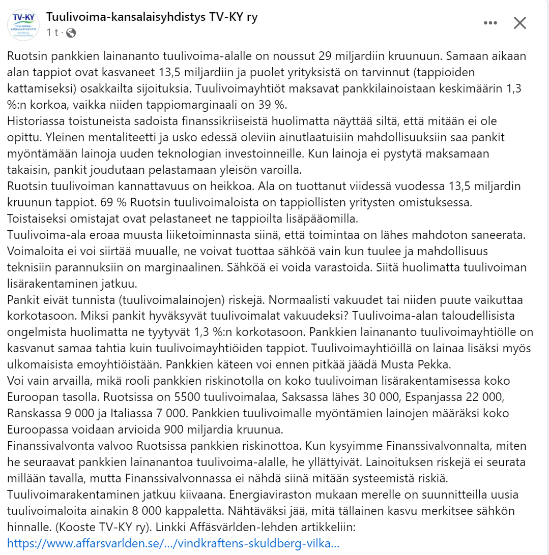

Onko ruotsin tuuliwoimalla ongelmia ruotsissa tai mahdollisesti muuallakin?
Varmaan melkein kaikkialla, missä tuulivoimaan investoitiin vaiheessa, kun laitosyksiköt olivat vielä melko pieniä nimellisteholtaan ja suhteessa kalliita ja rahoituskin oli järjestetty päästösertifikaattien ja vastaavien tukivääristymien varaan. Homma on tappioiden osalta vastaava, mitä tapahtui nopeammalla aikataululla vaikkakin eri syistä parin viime vuoden aikana täyssähköautojen kohdalla, kun menekki ei kasvanutkaan valmistajien ennakoimalla tavalla ja näiden oli pudotettava radikaalisti autojen myyntihintoja samalla kun paine kasvoi kilpalijoiden suunnalta (kiinalaiset) ja auton muutama vuosi sitten hankkineet joutuivat toteamaan ajopelinsä arvon roiman laskun.
Kunhan tuulivoiman kannattavuus Ruotsissa ei ole heikkoa siksi, että kun tuulee niin sähkö on ilmaista ja tämä huomataan Suomessa liian myöhään

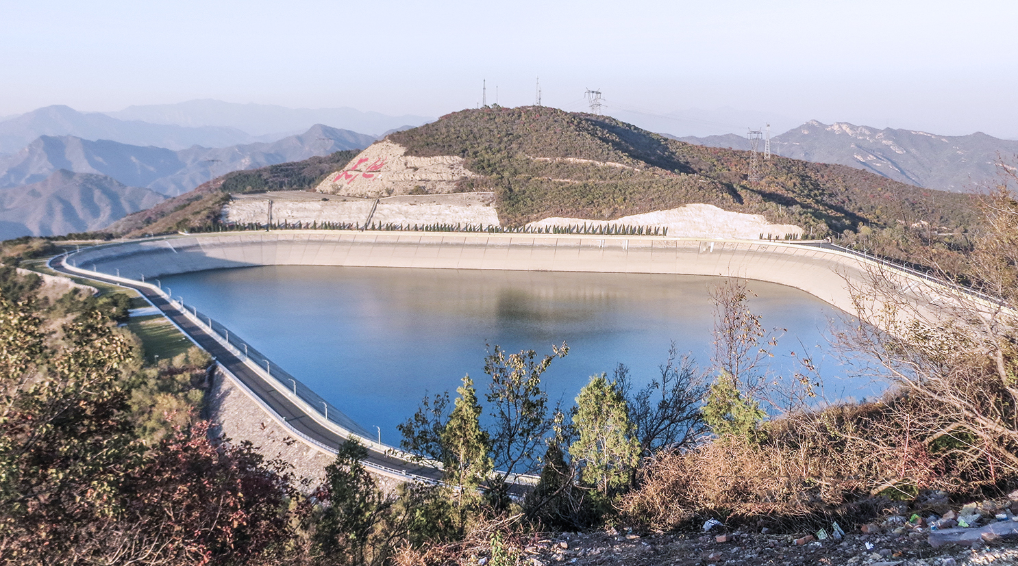

Ruotsissa kuitenkin luulisi olevan potentiaalia rakentaa pumppuvoimaloita.
Esimerkki:
Ne auttaisisivat paljon tuulivoiman kokonaiskannattavuutta, toki hieman epäsuorasti.
Harmi kun meillä pitkälti unohtui korkeuserot karttaa piirrettäessä.
Ei sähkö ole ilmaista, kun tuulee suhteellisen vähän, mutta tuulee kuitenkin. Myllyn voi pysäyttää sähköpörssin sääntöjen mukaan, kun hinta putoaa niin alas, että muuttuvat kustannukset kuten myllyn kuluminen ja tuottoon tavalla tai toisella sidoksissa olevan määräaikaishuollot eivät tule saatavalla hinnalla katetuksi.
Ruotsin sertifikaattijärjestelmä taitaa olla sen tapainen, että tuottajien saama hinta ei putoa pörssihintoja seuraten, vaikka hinta menisi pakkaselle, mutta sen sijaan sertifioitu hintataso putoaa vähitellen niin alas (kilpailevien tehokkaampien tuottajien takia), että myllyjen pääomakustannuksia on mahdotonta kattaa saaduilla sähkön myyntituloilla.
Esimerkki:
Ruotsissa on varastoaltaitakin sen verran useimmissa joissa Tukholman seudulta pohjoiseen, että niillä pärjätään varsin pitkälle ilman pumppaustakin. Säännöstelty vesivoima ja suuret varastoaltaat ovat pumppuvoimaloita edullisempi tapa varastoida sähköä vaihtelevan muun tuotannon rinnalla (halvemmat kustannukset ja parempi kokonaishyötysuhde). Norjakin on aivan vieressä ja siellä on vielä suuremmat altaat (ja ruotsalaiset ovat itseoikeutettuja noiden hyödyntämiseen vastavuoroisesti, kun Norjaan on tolkuttoman kallista rakentaa sisäisiä voimansiirtolinjoja kapeaa vuoristoista ja äärimmäisen pitkää maakaistaletta pitkin).
Ruotsissa ja Norjassa kertyy syksyllä sateista paljon vettä tuntureille ja talvella vielä lisää. Lumi sitten sulaa kesän mittaan. Kesällä ja syksyllä vettä kertyy altaisiin ja tuota sitten käytetään sähkön tuotantoon talvella. Tuulisella säällä voimaloiden luukkuja kuristetaan ja vesi säilyy varastoaltaissa.
Tottakai luomuvesivoima on pumppuvoimaa parempaa kaikin tavoin silloin kun sitä on tarjolla.
Lähinnä näen pumppuvoiman eduksi mahdollisuuden ajaa merkittävän pitkiä aikoja negatiivisella teholla silloin kun verkossa on siihen tarvetta, ja uusilla pumppugeneraattoreilla jossa molempia varten omat siipipyörät voidaan tehon suunta vaihtaa sekunneissa, tarvittaessa.
Huonokin hyötysuhde on tällöin parempi kuin alassäätää esim. juuri tuulivoiman tuotantoa ja jättää energia keräämättä. Ja ei se kuitenkaan niin valtavan huono enää noissa uusissa voimaloissa ole.
^ Pumppuvoima on kuitenkin kallis rakentaa, jos vaihtoehtona on viedä ylimääräinen sähkö ulkomaille kuten Ruotsista Norjaan, joista jälkimmäinen voi kutistaa voimantuotantonsa murto-osaan vain vähentämällä varastoivan vesivoiman tuotantoaan. Tuulivoiman alassäätäminen saattaa tulla aika paljon halvemmaksi kuin rakentaa kalliita pumppuvoimalaitoksia, joilla pyritään pyydystämään tuulituotantoa, joka täytyisi muutoin jättää käyttämättä. Toki jonkinasteista säädettävää perusvoiman tuotantoa tarvitaan laajojen tuulettomien jaksojen varalle, mutta tätä ennen kannattaa kaikki kulutusjoustomahdollisuudet käyttää hyväksi jo sähkön kohonneiden tuntihintojen takia.

Kyllä pumppuvoimaa kannattaisi rakentaa kaikkialle missä siihen on maantieteen suoma mahdollisuus.
Lisäksi yksi "varastointi" olisi lisätä reilusti lisää siirtokapasiteettia kaikkialle. Keskipitkiä HVDC-johtoja ristiin rastiin Eurooppaan, ja pitkiä HVDC-piuhoja kartalle, ainakin nyt aluksi Euroopasta Kiinaan, USA:han (UK:n, Islannin, Grönlannin ja Kanadan kautta) ja Afrikkaan. Mutta nämä ovat niin isoja investointeja poliittisesti ja rahallisestikin, että tuskin ihan heti toteutuvat. Mutta ennenpitkää kyllä.
Varmaankin kannattaisi, mutta melko rajoitetusti noita on Suomessa tarjolla ja rakentaminen vie aikansa. Norjassa olisi erityisesti mainiot edellytykset rakentaa paljon lisää, mutta kansalaiset eivät suhtaudu asiaan keskivertona ollenkaan myötäsukaisesti, kun hyödyn koetaan valuvan ulkomaille ja kasvottomille yrityksille, kun taas haitat näkyvät paikallisesti merkittävinä maankäytön ja vesistöjen muutoksina.
Aivan totta. Ehkä heidän pitäisi kokea osallistuvansa koko Euroopan energiatalkoisiin, en tiedä millä mielipide saataisiin muuttumaan.
Sinänsä enimmäkseen suljettukiertoinen pumppuvoima ei pitäisi paljoa vesistöihin vaikuttaa, maankäyttöönkin rajallisesti, kun nykyään voimalat rakennetaan pitkälti maan alle, jolloin näkyviin jäävät vain maltillisen kokoiset varastointialtaat ja tietysti voimajohdot jne.
Alpeilla ja muilla keski-Euroopan vuoristoilla tilaa uuden rakentamiseen olisi reilusti.

Ei Suomeen oikein saa järkevää pumppuvoimaa mitenkään.
Korkeuseron pitää olla minimissään useita satoja metrejä, mielellään lähempänä kilometriä, ja löytyä luontaisia altaita, niin että saadaan iso määrä vesikuutioilla minimimäärällä betonikuutioita.
Sitten se kannattaa. Ei ole aika ajanut ohi, koska parempaakaan ei ole vielä tarjolla ja toisaalta uusiutuvien marssi lisää tarvetta.
Tässä on näköjään sama kuin siinä kiinlaisten rahoittamassa ja hylkäämässä: on tehty huonoa PPA-sopparia ja luvattu toimittaa energiaa enemään kuin on pystytty itse tuottamaan - ja sitten sitä on jouduttu ostamaan tuottamisen sijasta.
Tuulivoimantuottajan ja pörssisähkönvälittäjän yhdistelmä on aika riskialtis liiketoimintaidea.
Eräs tuttuva joka toimii uusituvien parissa uumoili vähän että puhaltelvat tuulet eivät ole kovin häävit. Tulevatko Ruotsin ongelmat myös tänne? Mitäs luulette?
Veikkaan että joissakin puistoissa koetaan vielä ongelmia, toivottavasti ei kuitenkaan samansuuruisena kuin noissa ruotsalaisesimerkeissä.

Oli aikaisemminkin puhetta joskus, mutta miksi Suomi olikaan erilainen pelikenttä myllyille, eikä Ruotsin ongelmat voisi koskea Suomea?
Ruotsissa taitaa suurimpana ongelmana olla, että tuulivoimaa rakennettiin jo vaiheessa, kun Suomessa ei käytännössä rakennettu vielä laisinkaan ja teknologia kehittyi etenkin tuottavuus/kustannus-mielessä sen jälkeen huomattavasti. Aivan samanlainen ongelma on Ruotsissa valittu rahoitusmalli, josta aika ajoi enemmän tai vähemmän ohitse juuri kaupallisen kilpailukyvyn parantumisen takia, kun uusiutuva tuotanto alkoi onnistua aivan markkinaehtoisestikin.
