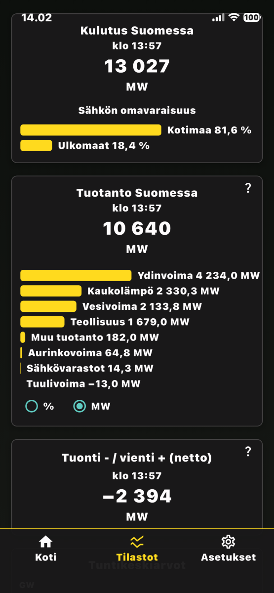

Ei mene hyvin. Mutta tätähän olemme itse halunneet.
    154,5 KB · Lukukerrat: 64
Kyselin vähän, että meneekö toi 12MW myllyjen lämmittämiseen, vai mistä toi negatiivinen arvo tulee! Laitan vastauksen kun saan.

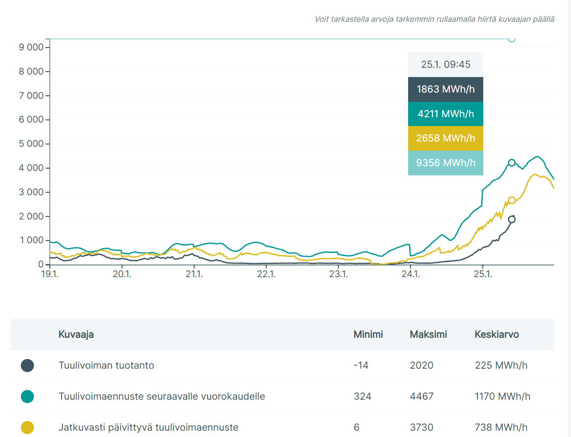

Tuulivoiman tuotanto tällä hetkellä 2100 MW. Vieläkö ollaan jäljessä . Tuulennopeudet läntisillä merialueilla nyt 7-12 m/s.
Ainakin Fingridin ennustekäppyröiden perusteella erittäin merkittävästi jäljessä. Moisilla tuulennopeuksilla pitäisi tuotannon olla luokkaa kaksin-kolminkertainen nyt ainakin.
Tässä käyrää, noin 800 MW vajaa jatkuvasti päivittyvään ennusteeseen nähden ja 2000 MW vajaa eiliseen ennusteeseen.
Jääkerrokset kurittavat nyt tuulivoiman tuotantoa – asiantuntija ei muista yhtä pahaa tilannetta​
Tuulivoimaa ei pystytä tällä hetkellä tuottamaan normaalisti, koska tuuliturbiinien siipiin on kertynyt jäätä laajalla alueella Suomessa.

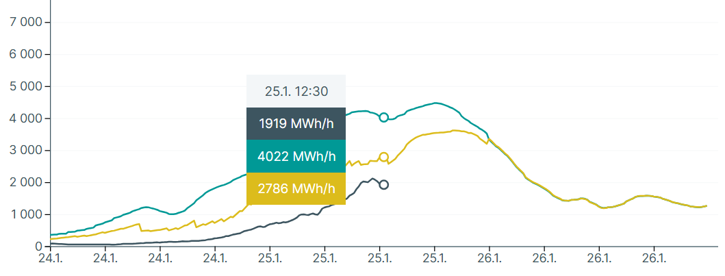

Nut jos katsoo ennustetta, niin pe-la yönä alkaa tuulla, sunnuntaina 7-8 GW tuulisähköä. Sulaako jo siihen? Oletettavasti sähkön hinta siis halpa, 5-10 snt jos nykytilannetta katsoo, kattilat lämpeää täysillä ja alemmas tuakin taaskaan päästetään.
Sunnuntaina oli ennustettu reilu 4 MW tuulituotantoa puolilta päivin, toteuma puolet tuosta. Tietty jos kova myräkkä niin ehkä lavat ravistuu irti jäästä ja alkaa tuottaa ennusteen mukaan. Sen näkee sitten, mutta uskaltaako tuulituottajat luottaa siihen että pystyvät tuottamaan sen mitä ennuste lupaa, vai tarjoavatko alakanttiin ettei tarvi aggreja käynnistellä puuttuvaa korvaamaan :)
Tuulivoima taas miinuksella. Klo 23 nurkilla näytti -12MW.
On tämä kyllä että asutaan arktisessa maassa ja ei olla omavaraisia edes leudolla pakkasella. Sähköverkko luultavasti kippaisi nurin jos OL3 nyt irtautuisi. Piuhat suomeen on punaisena jo ja rahaa virtaa ulos maasta vauhdilla.
Suomessa on vielä omasta takaa osaamista rakentaa voimaloita. Tai siis osataan rakentaa niitä voimaloita, mitkä eivät enää kannata, kun poliittisilla päätöksillä on niistä tehty kannattamattomia.
Huomenna verkon kaatuminen olisi vielä varmempaa kun Ruotsin tuonti tapissa ja Virokin menee nollaan ja kääntyy jo sekin oikeastaan pikku tuonniksi

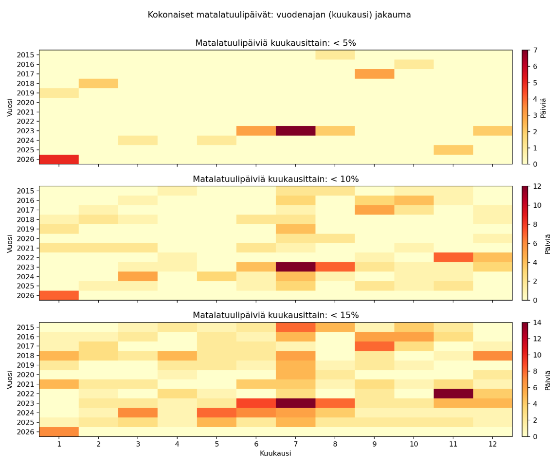

Ajattelin huvikseen kokeilla jotenkin tutkia että paljonko heikkotuulisia päiviä on Suomessa vuosittain. Latasin fingridistä avointa dataa 2015 -> kapasiteetin ja tuotannon osalta.
Tässä taulukko lukumäärällisesti montako kokonaista päivää on vuodessa, niin että tuulivoiman teho on koko päivän alle 5%, 10% tai 15% kokonaiskapasiteetista.
Entäs vuodenaikojen mukaan?
Päivien määrä per vuosi. 2023 näytti olevan sellainen että vähätuulisia päiviä oli paljon.
Tuossa sitten asia visualisoituna lämpökartalla
Heinäkuulle sattuu kaikista eniten vähätuulisiapäiviä.

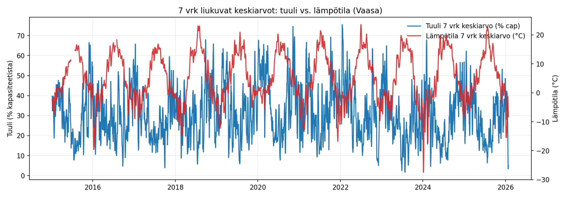

Liukuva 7 vrk, tätä heikompi ajanjaksoja löytyy vain kaksi jaksoa vuoden 2023 kesältä. Miltään lämmityskaudelta ei läydy yhtä heikkoa jaksoa.
Pahin 14 vrk huonotuulinen jakso oli: 21.11.–4.12.2022, keskiarvo 6,37 %. Mahtoikohan tuo olla sama hetki kuin sähkönhinta raketoi aivan taivaissa? 2024 tammikuussa taisi sähkö olla myös kallista. :hmm:
Lämmityskauden pisimmät putket​
  • Koko päivä <15 %: pisin putki oli 13 päivää: 22.11.–4.12.2022.
  • Koko päivä <10 %: tammikuussa 2026 oli pisin putki tässä aineistossa: 6 päivää: 19.–24.1.2026.
👉 Johtopäätös:
  • 2022 loppusyksy–alkutalvioli “pitkä ja tasainen” heikkotuulijakso (<15% putki 13 pv).
  • Tammikuu 2026 taas sisältää “erittäin heikon viikon”, joka on 7 vrk keskiarvolla ennennäkemätön lämmityskaudella ennen 2026.

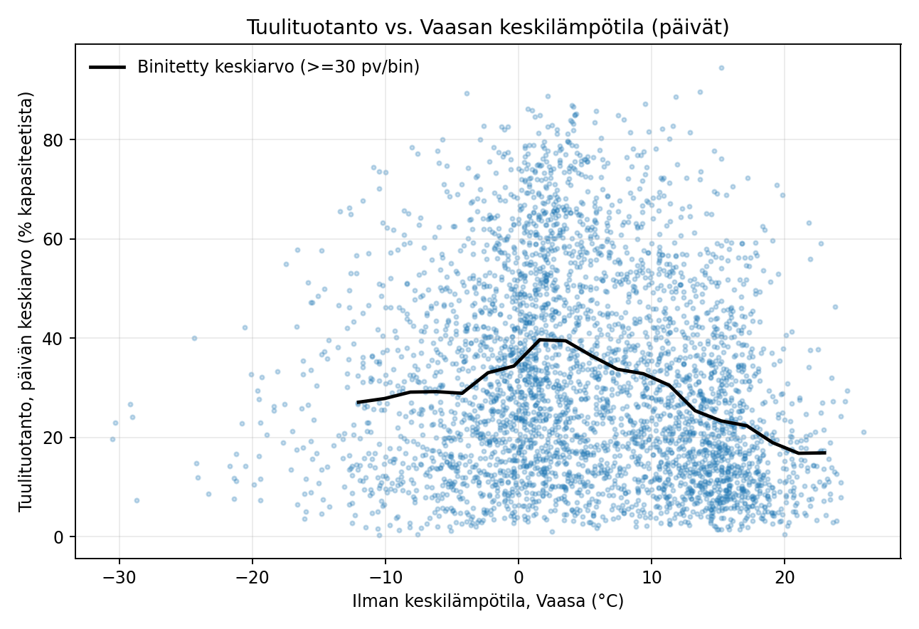

Katsoin vielä tuosta >10v datasta että miten nuo tyypillisesti tuottavat eri lämpötiloissa. Näyttäisi että parhaiten irtoaa tehoa tuossa 0 ja 5 asteen välissä.
Kausivaihtelu
