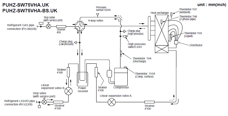

pökö sanoi:
Eipä huurru kennon alaosa minunkaan vilpissäni.
Taitaa olla alijäähy tuossa sun VILPissä nuo kaksi ensimmäistä kierrosta ja sen vuoksi se kohta ei huurru. En sitten tiedä Hitachista onko siinä vastaavanlainen alijäähy tai Mitsun kaltainen esilämmitin.
Tuossa Mitsun PUHZ-SW75VAH on Service Manuaalin mukaan jonkinlainen esilämmitin tuolla pohjalla ennen kennojakoa kapilaareilla. Olisiko kylmäaine osin nesteenä tuossa esilämmittimessä? Tuossahan tuo Power Receiver toimii lämmityksellä imuesilämmittimenä (Suction Heat Exchanger).

Vs: YutakiM kokemuksia (oli:Letkut ja happidifuusio)
Voi siis olla, että on vain ominaisuus, ei ole siis ainoa vastaava. Eipä ainakaan jäädy pohjapeltiin mitään.
Odotin silloin pakkasilla, että kone saattaa mennä stopille -20C paikkeilla, mutta ei mennyt. Spekseissä luvataan toiminta sinne asti, mutta ei kyllä sanota mitään sen alapuolisista lämpötiloista, taulukoissa teho ilmoitetaan nollaksi. Toimintarajaa ei ehkä ole, vaan pysyy käynnissä, toivottavasti.
Ja siis näinollen ei huolta, tarkoituksella vedetään nesteeksi jo hyvissä ajoin, noin ymmärtäisin.
