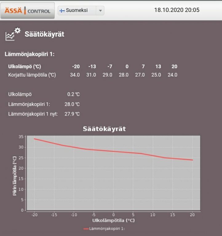

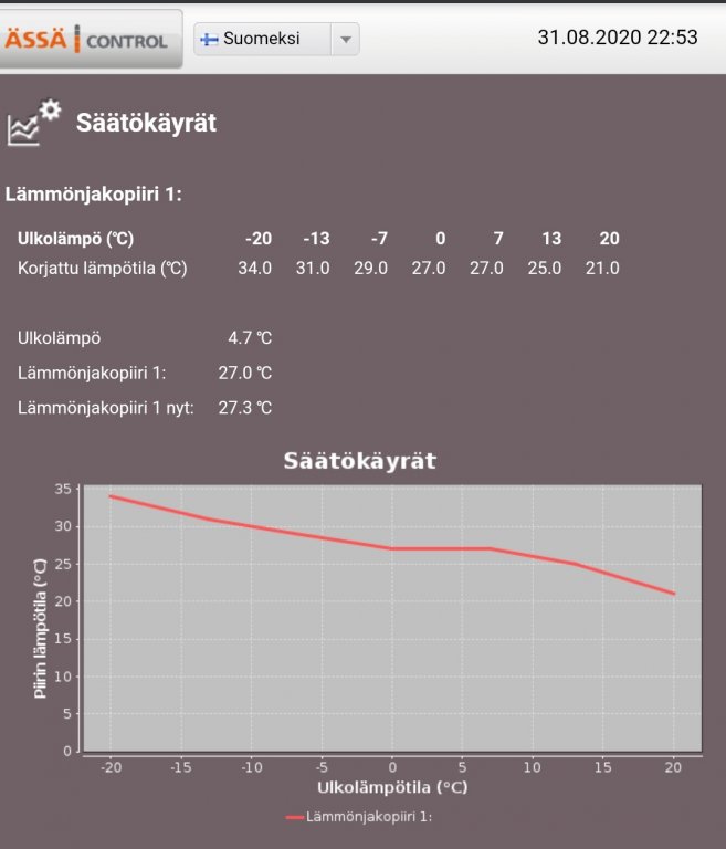

Tällaisella käyrällä lähdetään talveen, arvot otettu viime talvelta öljylämmityksen ollessa käytössä.
Viime viikolla tosin muutin +7 kohdalle 25-> 27, kun tuntui kylmältä, etenkin tuo toinen pääty makuuhuone. Nyt taas tuntuu muu kämppä jopa kuumalta:p

Nyt lisätty 0 kohdalle 27-> 28, koska laattalattiat tuntuu kylmiltä.

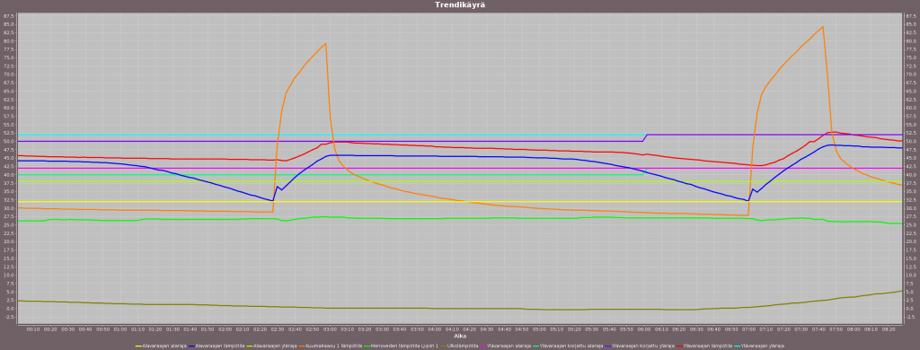

Marraskuu lähenee loppua ja nyt on päästy pakkasille.
Edelleen keksintö lämmittää varaajan alaosan 43-47C vaikka pyynti ollut nyt 32-40C.
Heikolta vaikuttaa tuo yläosan tulistus, pumppu saa 20min tehdä töitä, ennenkuin yläosassa alkaa lämpö nousta.
Pumppauksen alussa ylävaraajan lämpö tipahtaa ja alavaraajan lämpö nousee nopeasti, kunnes laskee nopeaa alas ja jatkaa nousua.
Ilmeisesti ylä ja alavaraajan lämmöt sekoittuu.
Kuvassa ylävaraaja pyynnissä, kun startti tapahtuu.
Kestää yli 20min, että päästään lähtötilanteeseen ylävaraajan osalta :hmm:

Se, että alavaraaja lämpeää 43C, vaikka pyynti 38C.
Ylävaraaja startatessa 50C(pyynti 49) ja tipahtaa startin jälkeen 48C.
Ylävaraajalla kestää 25min päästä takaisin lähtötilanteeseen.
Lämmitysteho jakautuu siten että alavaraajaan menee n 80% ja ylävaraajaan n 20% kompressorin lämmitystehosta.
Varaajien ohjaus on siten priorisoitu että kompressori käy niin kauan että ylävaraajan minimilämpötila saavutetaan,tämän takia kesällä ja pienemmän talonlämmityksen aikana myös alavaraajan lämpö nousee normaalisti yli alavaraajan minimilämpötilan.
Ei se korkeampi lämpötila kuitenkaan hukkaan mene koska myös alavaraajan lämpöä käytetään käyttöveden esilämmitykseen.
Kun talon lämmitystarve ja kompressorin käyntiaika kasvaa niin alavaraajan lämpö asettuu säädettyyn arvoon ja yleensä ylävaraajan lämpö nousee reilusti korkeammaksi kuin sen asetusarvo on.
Kun kompressori ei käy ja kuumaa vettä käytetään niin ylävaraajan alaosan lämpötila laskee mutta varaajan yläosan lämpö pysyy pidempään korkeana,eli vesi kerrostuu ylävaraajassa painovoimaisesti lämpötilan mukaan.
Kun yläosan lämpötila laskee tarpeeksi niin kompressori käynnistyy ja ylävaraajan kiertopumppu sekoittaa varaajan sisäisen lämpökerrostuman ja siksi lämpö laskee joksikin aikaa ylävaraajassa.
Ylä- ja alavaraajan lämmöt ei pitäisi sekoittua koska molemmille on erilliset kiertopumput ja lämmönvaihtimet

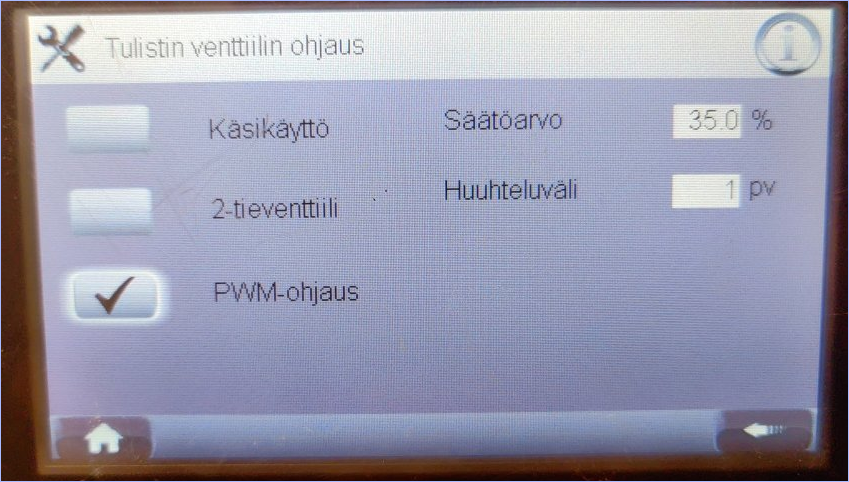

Pääsin käsiksi huoltovalikkoon ja löytyi tällainen.
Näemmä jokin pulssiohjaus käytössä. :hmm:
Laitoin käsikäytölle ja 65%, niin tilanne paheni, ja tulistuksen teho pieneni.
Huomenna kokeilla pienentää.
Kannattaisi sitä latauspummpuakin kokeilla pienentää... Sillä tuntui olevan iso merkitys
vturpeinen
Eikös tuossa ole tuo 'PWM' valinta sitä kiertopumppua varten, mutta ei mitään säätöä sille!?
Mitä ruudussa näkyy kun tuon täppää pois?
katso liitettä 67029
Jos en oo väärin käsittäny niin se latauspumpun säätö oisi siinä pumpussa, joka löytyy etupellin alta. Siitä löytyy kuva&ohjekkin tuolta mlpfoorumin keskustelussa. Tuo kaiketi säätää tulistusventtiiliä. Itellä ei (vielä?) oo lämpöässää vaan oon näitä seuraillu silmä kovana foorumeilta vielä toistaseksi
roots
@oilman :n kuva lieneen tuoretta kamaa uudehkolla softalla, manuskassa voi olla vanhaa tietoa ja taas kerran näyttäis olevan semmonen tyypilline selostus manuskassa kuvalle.....ei sanota itseasiassa oikein mitään selittävää tarinaa, pelkkää liirumlaarum tyyliin 'tämä 25 on %-luku' ;D
