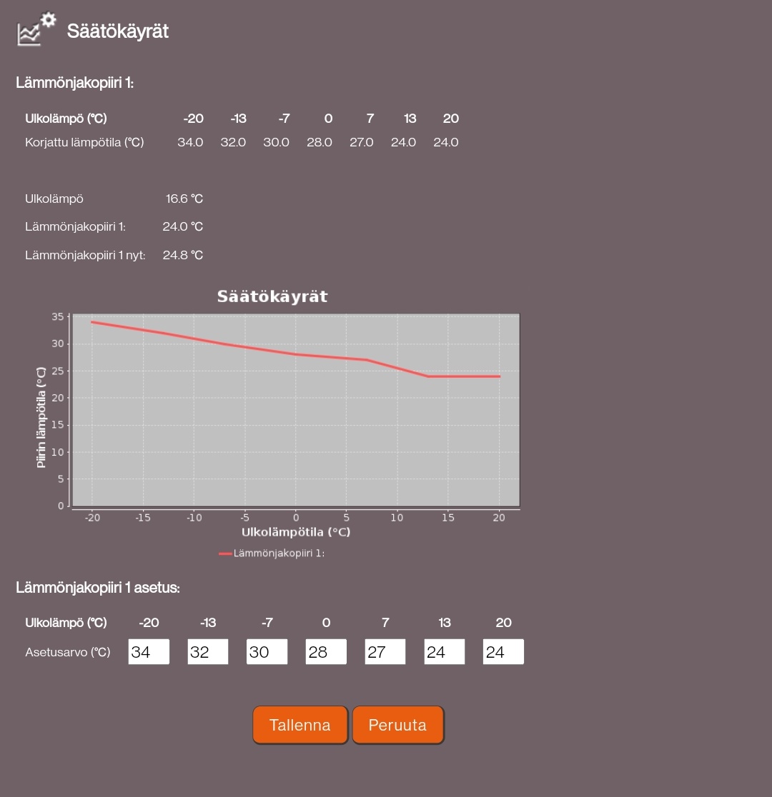

Pörssisähkö harjoituksia pitää alkaa tekemään, nyt yöllä ollut varaajaan lämpötilan pudotus -5C klo. 0-06.
Häätynee ottaa pudotus pois ja laittaa lattiaan menevään käyrään yöksi +5C :hmm:ajalle klo. 0-05? Riittääköhän varastoimaan lämpöä laattaan?
Tosin tuo lkv-kierto syö tuosta hyötyä, kun pumppu joutuu jokatapauksessa päivälläkin pumppaamaan.

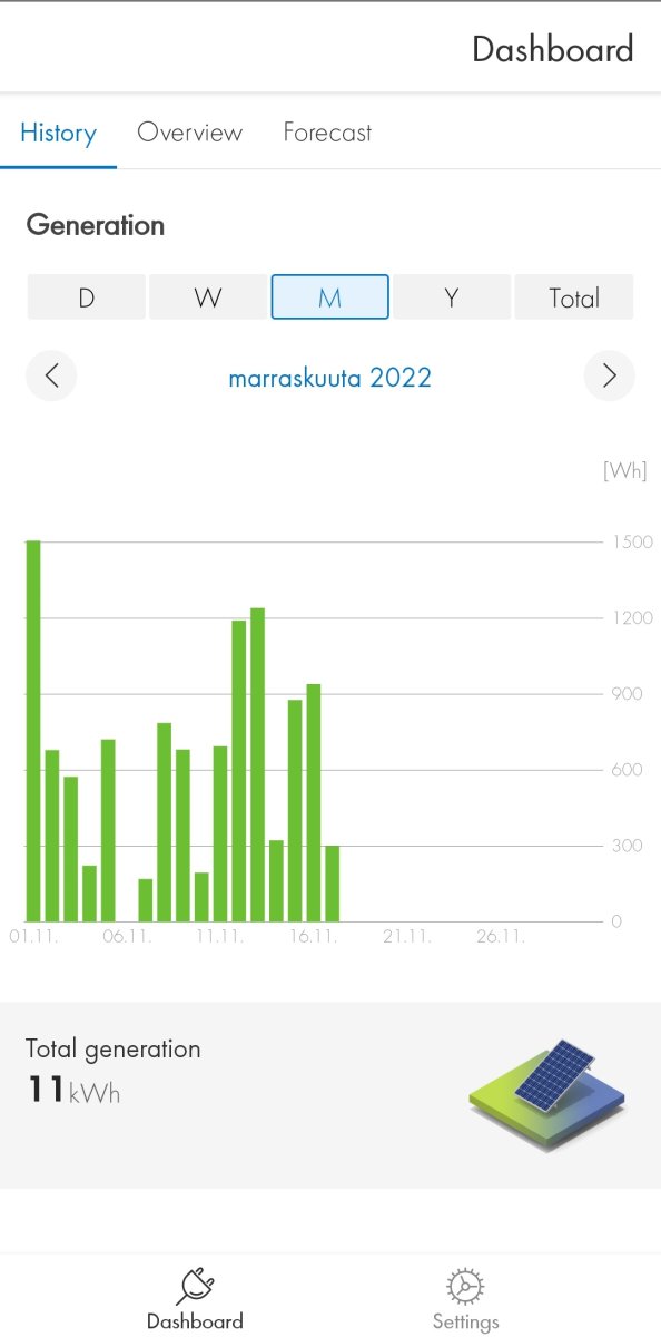

Marraskuu:
Keskilämpötila -2,4C Alin -15C Ylin 8C
Sähkö kulutettu: 940kWh, Marraskuu -21 317kWh enemmän.
Sähkö ostettu: 929kWh
Vesi: 13m3
MLP sähkö: 531kWh Marraskuu -21 87kWh enemmän.
Tallin ILP: 0kWh
Vallox: 94kWh Marraskuu -21 144kWh enemmän
Aurinkopaneelit tuotto: 11kWh
Omaankäyttöön 11kWh = 1,3€
Myyntiin kWh = 0,02 €
Kokonaistuotto alusta alkaen 855,9€
Marraskuu takana, Helen vielä panttaa sähkölukemia.
Säästöä vuoden takaiseen marraskuuhun; pumpulta 87kWh ja IVK 144kWh.
Tämähän tekee pörssisähköllä melkein 100€ o_O
IVK jälkilämpö laitettu ~+13C, seurataan kun pakastuu, tarviiko nostaa.
Pumpun olen laittanut pörssisäätöihin, lattiaan menevää tiputtanut 3C ja siihen yöksi klo. 00-07 +7 korotusta. Eli päiväksi -3 ja yöksi +4.
Ylä- ja alavaraajaan olen laittanut klo. 04-07 +5C, jotta varaajassa olisi lämpöä kun LKV-kiertopumppu starttaa 06.00.
Tiedä sitten säästääkö tällä energiaa, mutta toivottavasti euroja, kun yöllä pääsääntöisesti halvempaa.
Paneelikausi ohi, kytkimet käänsin nollille, niin ei invertterikään ole hereillä. Hyötyä tuli 854,6€.(kaikki paneelit käytössä toukokuun puoli välistä)
Näillä hinnoilla maksavat itsensä takaisin reilussa viidessä vuodessa, eli vielä neljä-viisi vuotta.

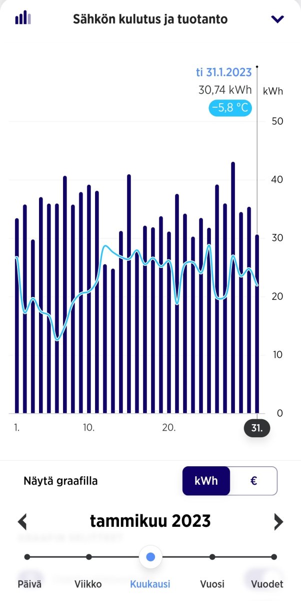

Lämmin tammikuu takana, kulutus sen mukainen.
Pörssisähkön hinnaksi jäi 8,6c/kWh.
Aurinkokeräin työnalla, valmistunee kevään aikana. Seurataan sitten vaikutusta kulutuksiin.

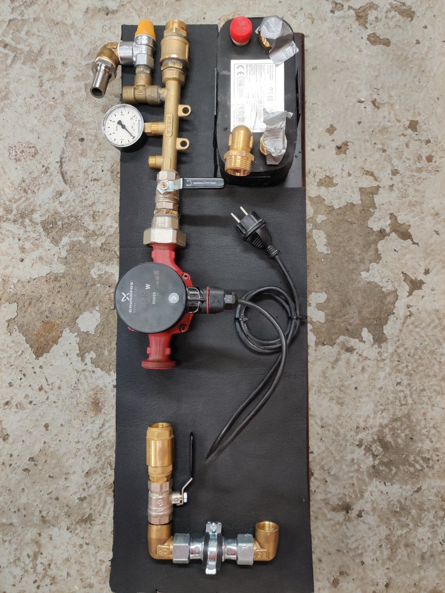

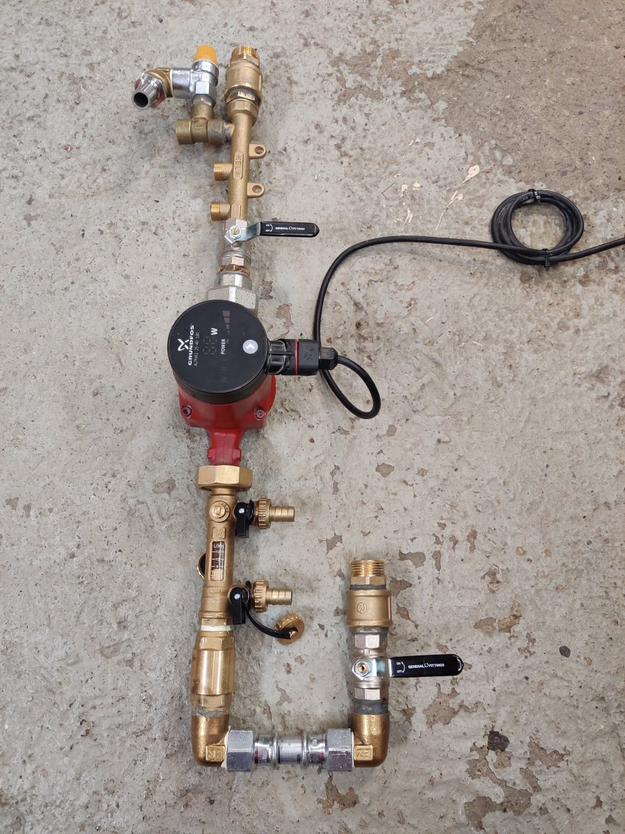

Projekti seisoo, kun kiinanpojan paketit viipyy.

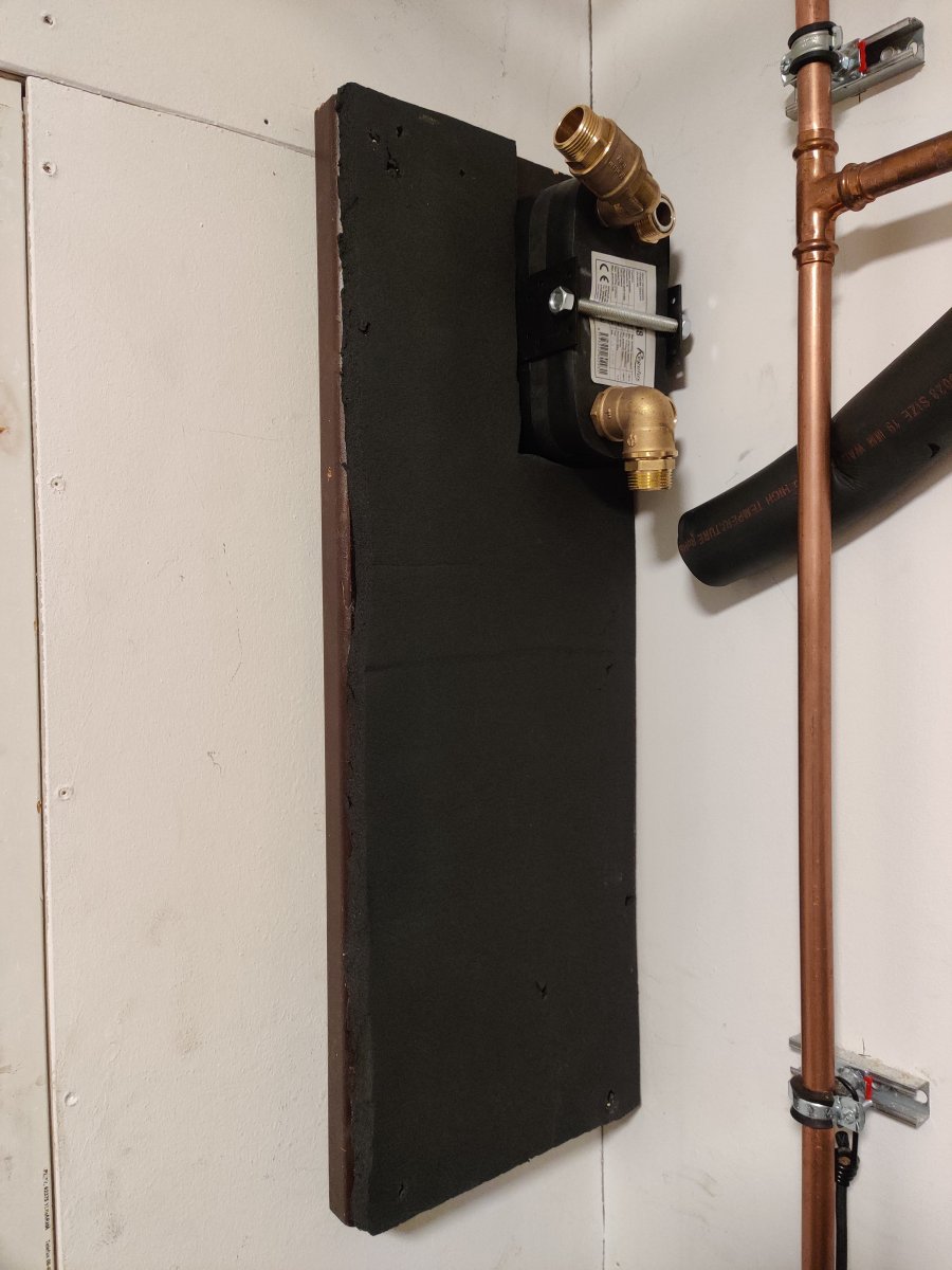

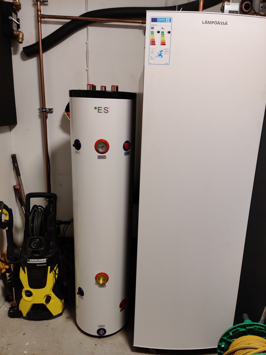

"Pumppuasema" tulppaa ja painemittarin asennusta vaille valmis ja ES saapui kohteeseen.
    276,2 KB · Lukukerrat: 174
    97,2 KB · Lukukerrat: 188
    125,1 KB · Lukukerrat: 177

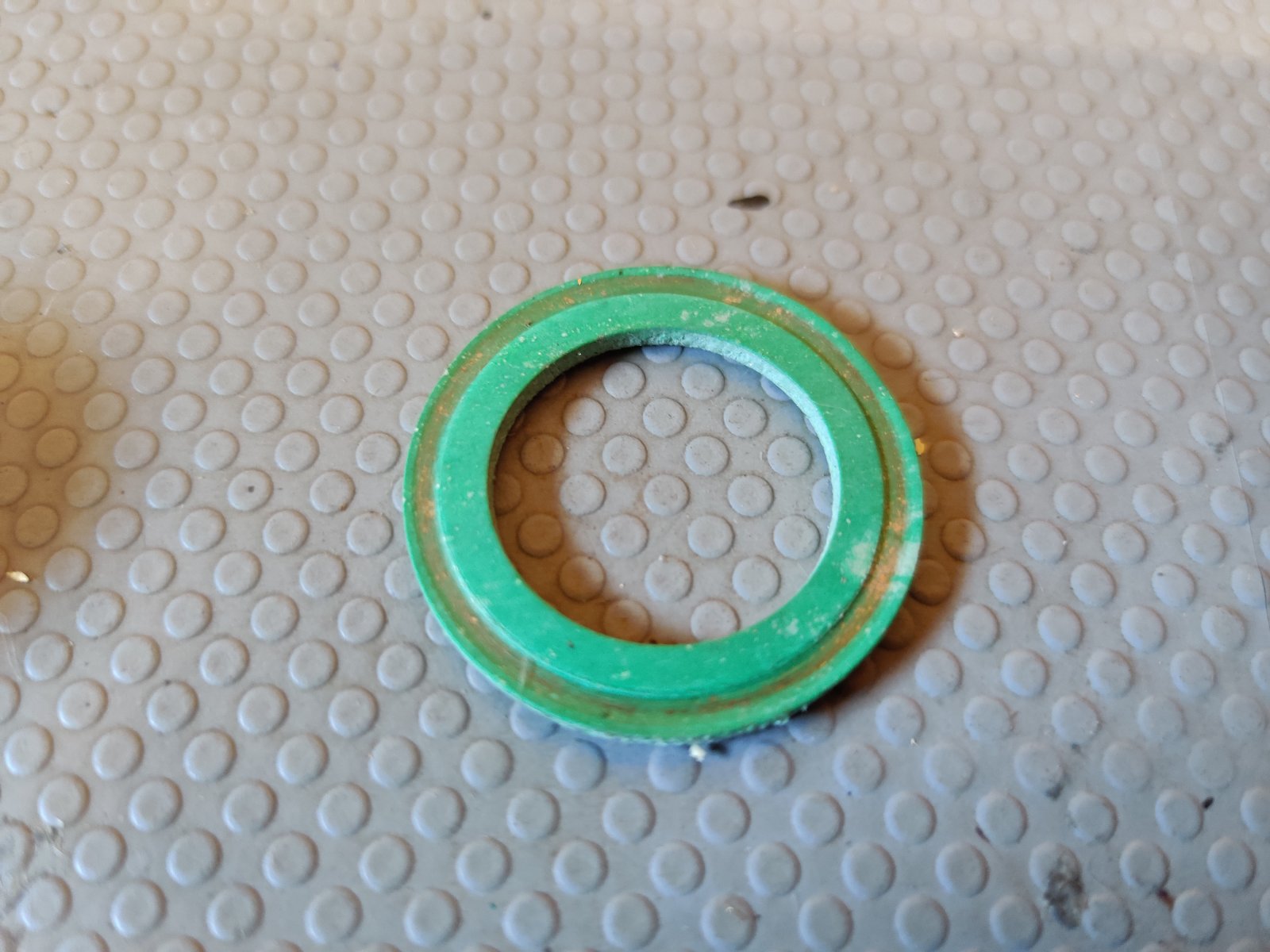

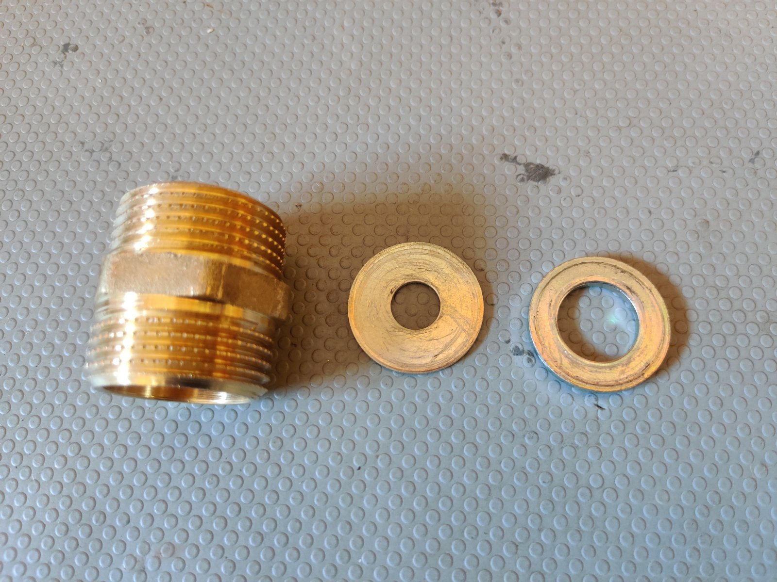

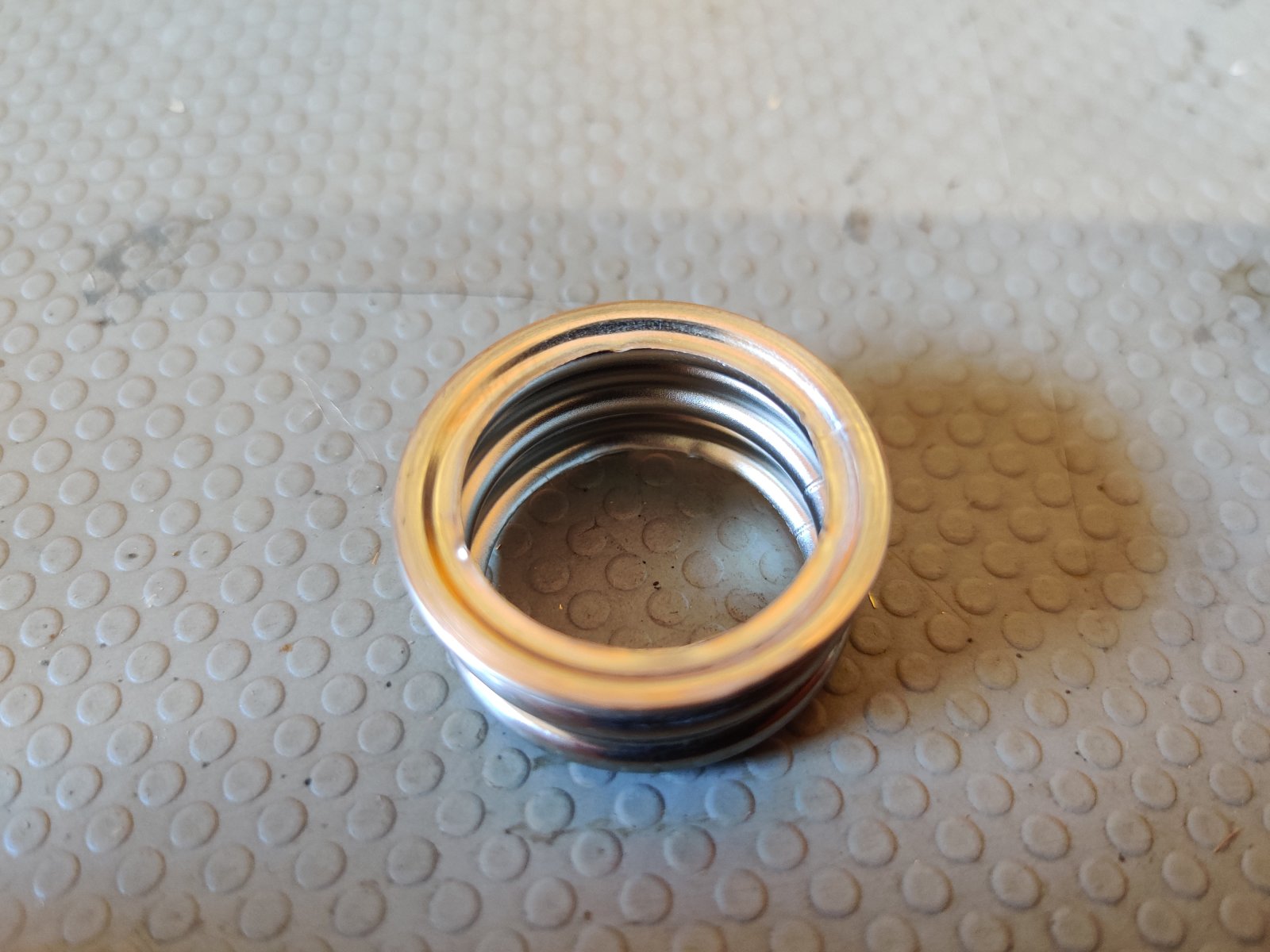

Kiinan pojan putkityökalu olikin väärän kokoinen. Eli aallotetulle rst-putkelle työkalu DN20 putkelle, mutta paketissa olikin DN16 sopiva.
Kokeilin tuossa prässätä putkenpään prikkojen avulla.
Näyttäisi toimivan ja saattaisi jopa tulla tiivis.:hmm:
    205,2 KB · Lukukerrat: 133
    212,1 KB · Lukukerrat: 137
    221,1 KB · Lukukerrat: 132
Prikkojen avulla?
Itse prässäsin noita ilman työkalua ihan vaan ylimääräisellä muhvilla eli prässäsin vaan muhvia vasten sen putken pään, sitten putki tiivisteen kanssa lopulliseen paikkaan. Ei tarvinnut tehdä uusiksi.
Prikkojen avulla?

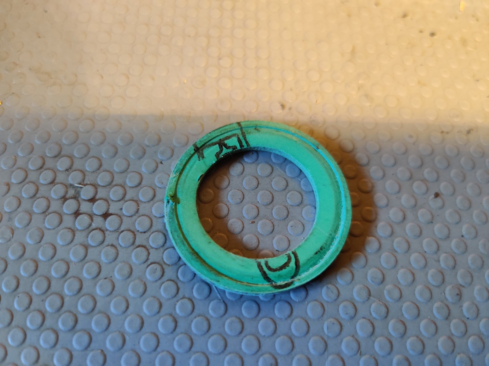

Minun nipoissa on aika kapeasti tiivistepintaa, niin käytin prikkoja apuna.

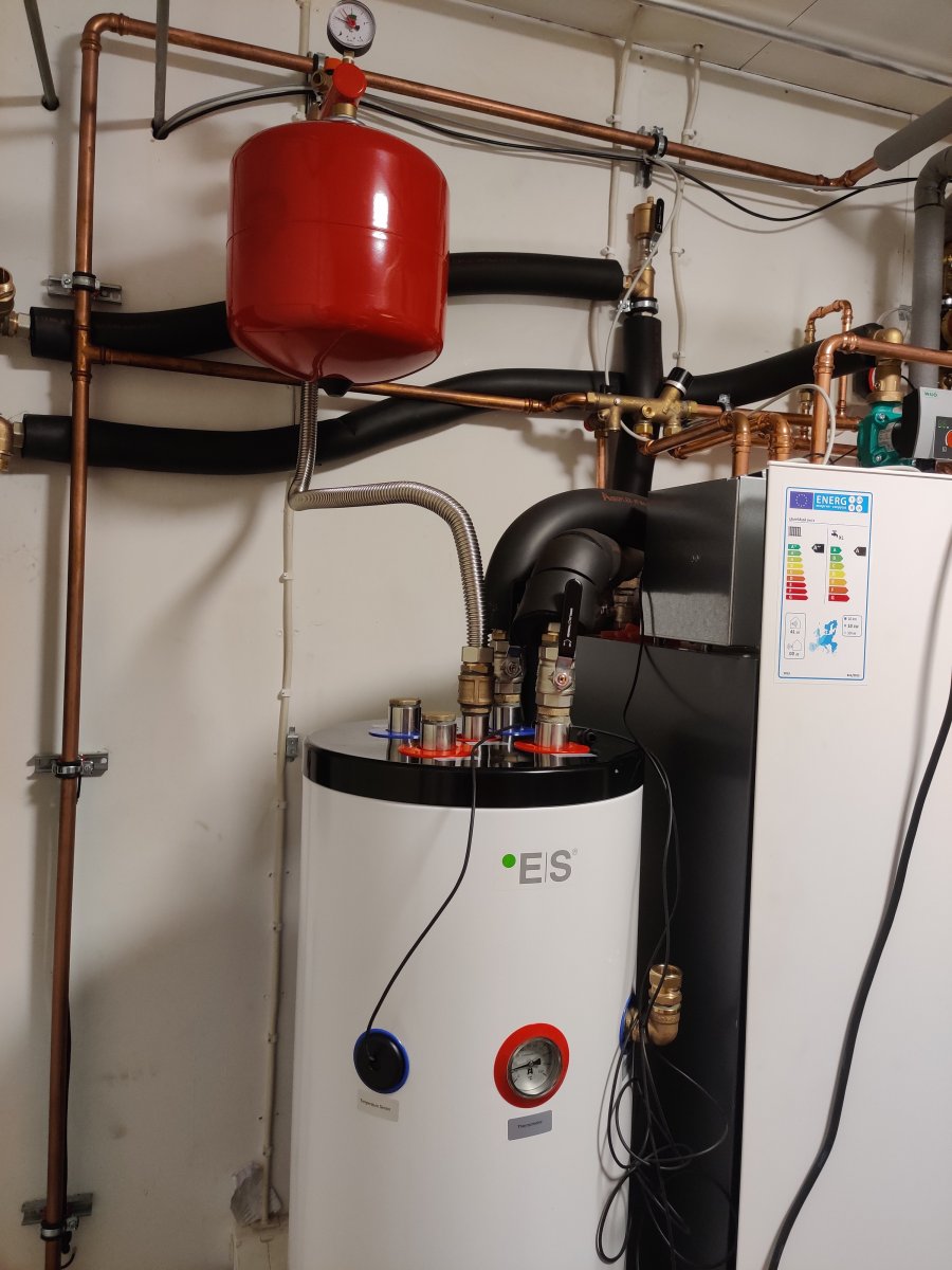

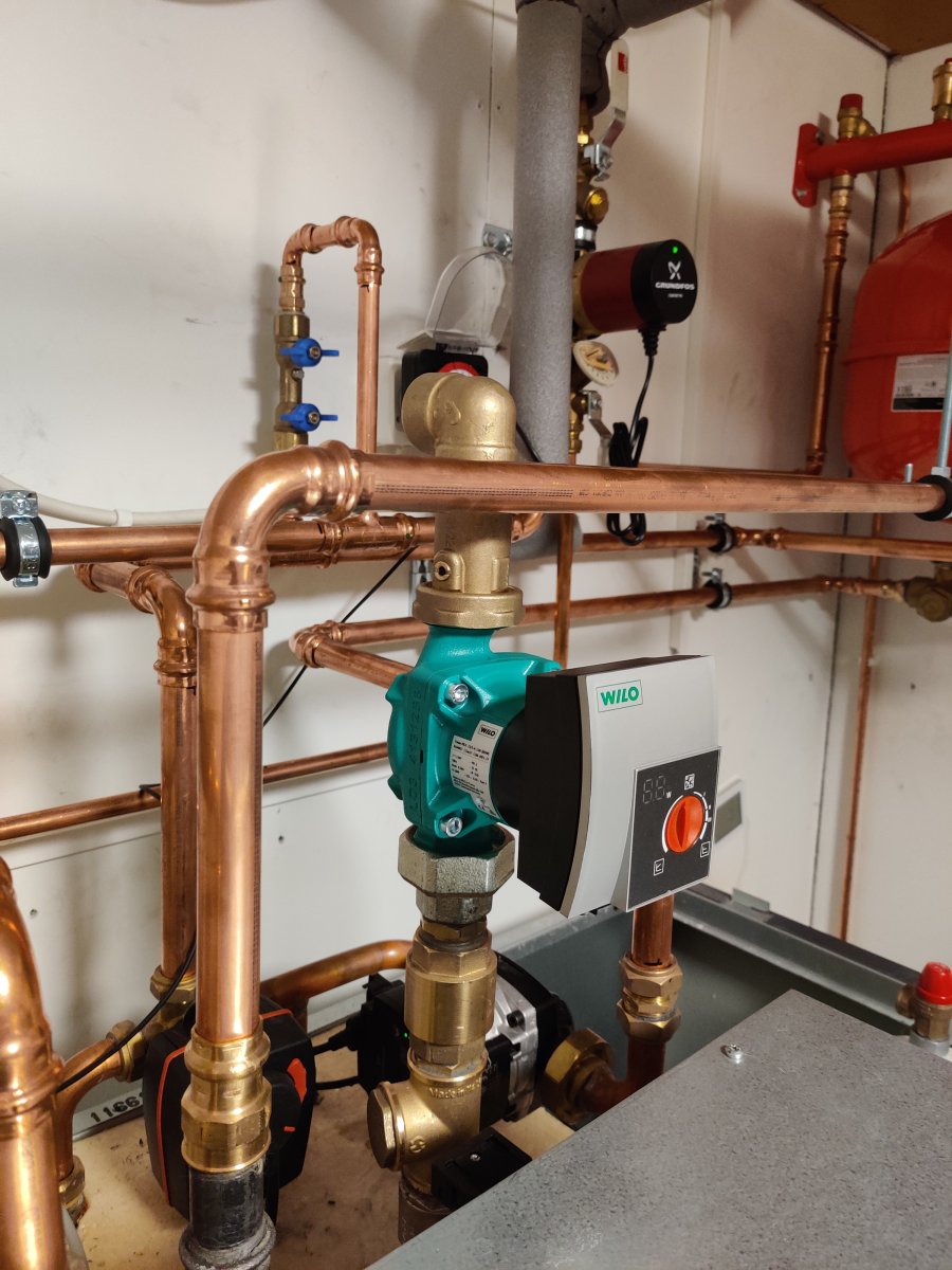

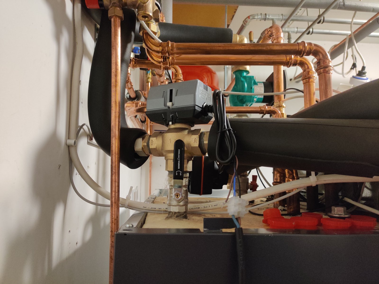

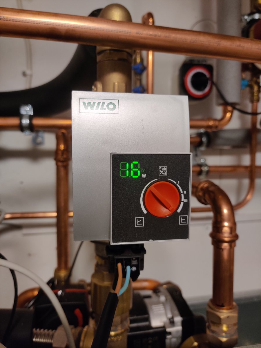

Lässään hommasin yhden anturin lisää, niin nyt pystyn etänä seuraamaan ES:n lämpöä.
Käyttövesi pitäisi vielä kytkeä ES:n yhteisiin. Mietinnässä laitanko itse puserrusliittimillä, vai teetätänkö ammattilaisella:hmm:
Kuvissa "koeajo" menossa. Sähkökytkennät sen mukaiset:p

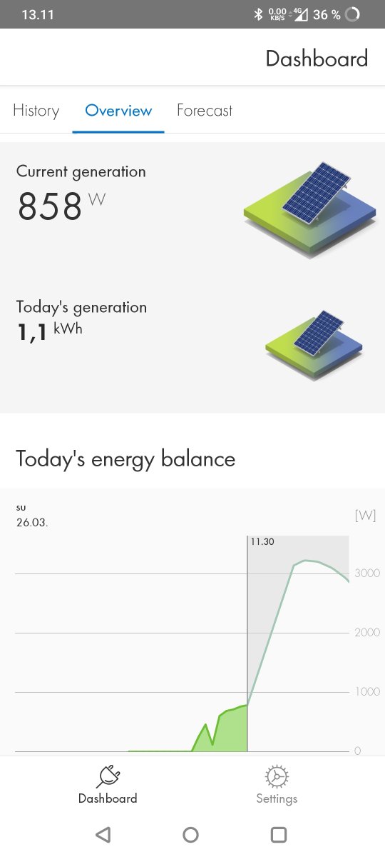

Aurinkopaneelitkin taas tuotannolla. Tallin katolla vielä 20cm lunta, mutta talon katolla useampi paneeli jo puhtaana. Reilua 800W tulee nyt tällaisena aurinkoisena päivänä.

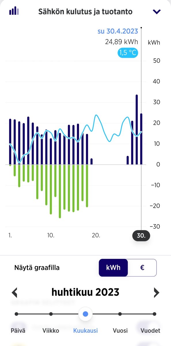

Aurinkopaneelien myynnit kadonneet Heleniltä 18.4 jälkeen, myös kulutuksiakin hukassa.
