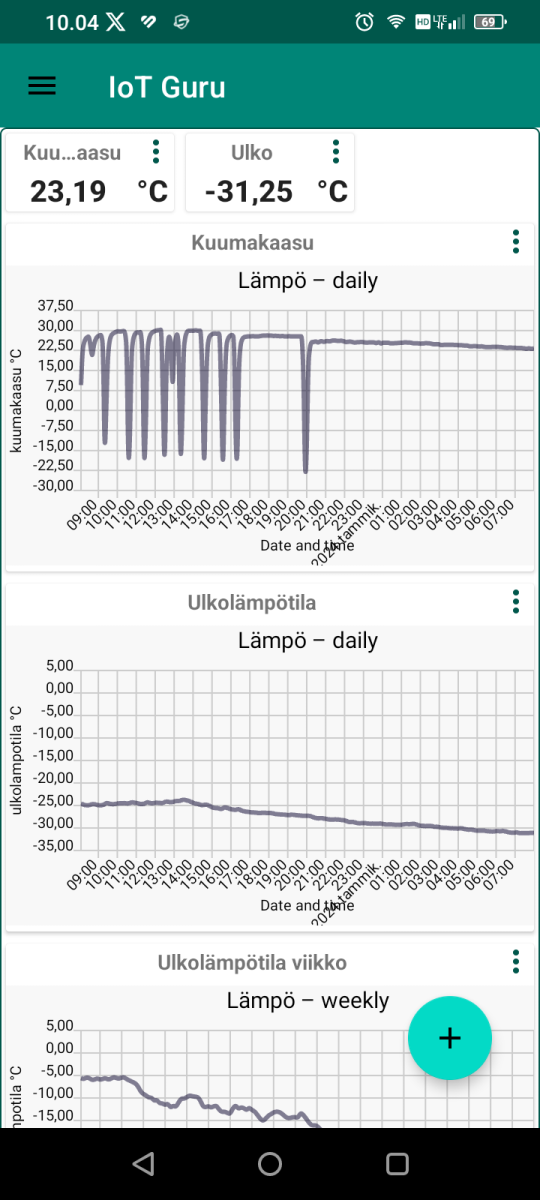

Tässä paikalla tuo Gree vaan vääntää, 1700W näkyy ottavan. -28°C näkyy mittarissa.

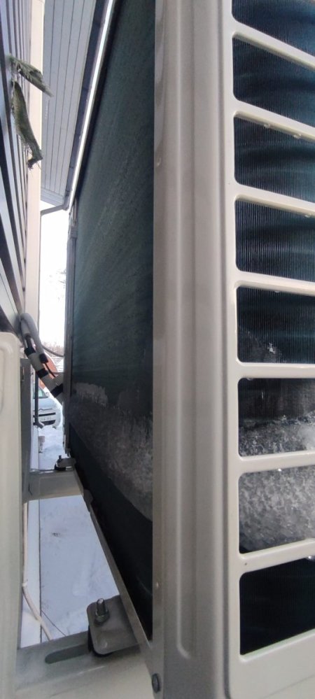

Tänään sulatin kahdesta amber 50 koneesta jääpannan pois kennon alaosasta, sisäyksikkö jäähdytykselle ja alta 10 minuutin sisällä jäät irtosivat. Onko tämä nyt ominaisuus kun täällä on fairyssa myös ollut samanlaista jäätymistä? Samassa paikassa 25 ja 35 amberit huurtuivat ja sulattivat normaalisti. Ulkona -18 astetta.

Onko toi kuumakaasusulatus aina päällä vai vaan silloin kun kone sulattaa?
Jään määrästä päätellen se ei ollut lämmin koskaan. Jopa tuo hitatsi, jossa ei ollut mitään sulatusta ollenkaan, pysyi vähemmän jäisenä kun sattui hetken pelaamaan.

Pikku päivitystä, Green ulkoyksiköstä lähtevän kylmäaineen lämpö on tippunut jo +30°C pintaan.
Sulatusta ei ole tapahtunut klo 18.10 jälkeen.

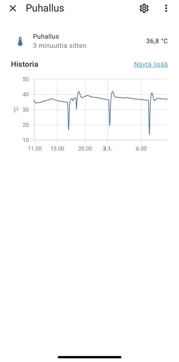

Rh-
Tyhjäkäynnillä
Kenno tukos, pyysin juuri pakkosulatusta +-,+-,+- näppäilyllä mutta ei ainakaan vielä aloittanut.

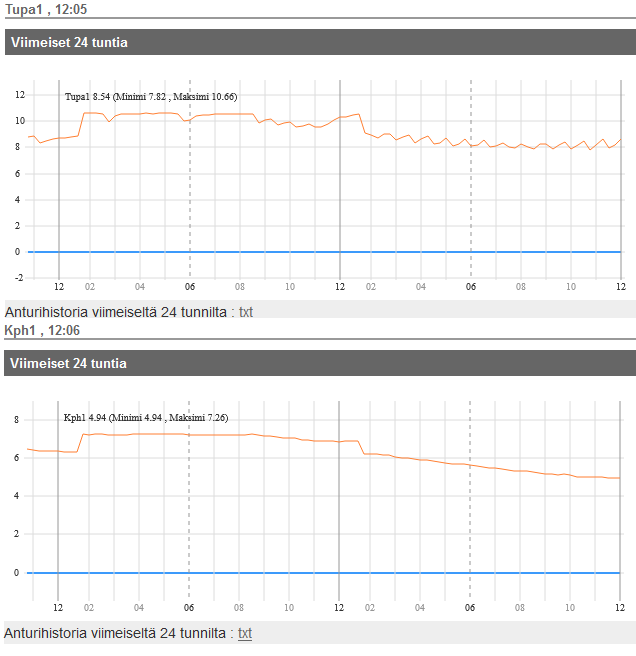

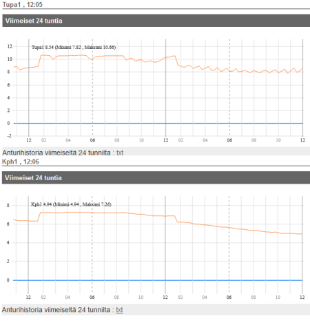

Alkaako Panan NZ12-kone hyytymään? Lisäsin peruslämmön pyyhtiä sunnuntaina 8->10 asteeseen (näkyy vasemmassa reunassa) ja aluksi lämpötilakäyrä oli tuvassa tasainen. Nyt on alkanut lämpötila nousta ja laskea, ilmeisesti sulattelun aikaansaamaa, koska tuvan anturi on vastakkaisella seinällä kuin sisäyksikkö. Kylpyhuoneessa lämpötila sensijaan laskee tasaisesti. Koneen ottoteho on tällä hetkellä (sisältää sulamisvesien lämmityskaapelin sähkön) n. 1kW/h.

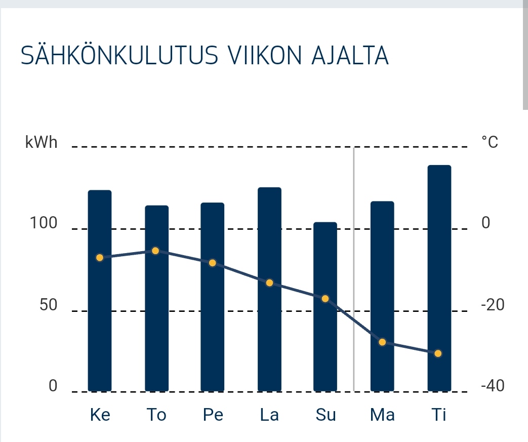

Nyt on päivittynyt kulutus elenian sivuille 118kwh/d ja vuorokauden keskilämpö n.-30C.
Pitääpä seurailla koveneeko kulutus kun pakkaset jatkuu.

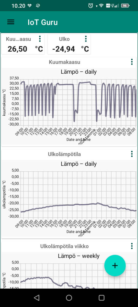

Gree ottaa sitten hullunkiertoa Mitsujen tyyliin, mikähän tuolle tuli.
Green sulatusehdot on minusta kuvattu melko epäselvästi varsinkin pakkaspäässä.
Ei noissa ehdoissa varsinaista kellosulatusta näytä olevan.
5 kohdassa saatetaan tarkoittaa että alle -10 ulkolämmössä edellisen sulatuksen loppulämpötila vaikuttaa tuleviin sulatusehtoihin.
Voi olla että -30 ulkokennoanturi ei saavuta +2 astetta sulatuksessa, jolloin ehdoista tulee niin kovat että käytännössä sulattaa 45 minuutin päästä uudestaan. Anturi voisi olla syytä mitata. Piitahna kennoanturin taskussa ja anturin eristys voisi auttaa nopeuttamaan lämmön siirtymistä anturiin. Ensimmäinen sulatus pitäisi mennä korkeamman loppulämmön mukaan, eli buuttaus pitäisi auttaa ainakin yhden kierron ajaksi.

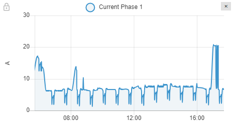

Ei ihan ulkolämpötilojen mukaan mene sähkön kulutus tässä 1.5 kerrosta ja150m2 torpassa, nyt kun ollut näitä kovempia pakkasia ja pumput äärirajoilla niin tullut seurattua kulutusta elenialta, auto vääristää jonkun verran käppyröitä ja sisälämpö saattanut hieman notkahtaa mutta erikoista silti.
