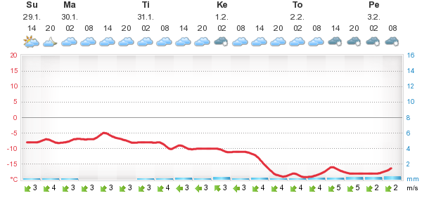

joo tulis ne testipakkaset ni pääsit säätää paremmin laitteetsit :)
Espoossa näyttää hyvältä. Pitää ottaa pannu kahvia ja valvoa koko testijakso :o
    22,9 KB · Lukukerrat: 572
Vs: 9000E riittääkö teho
lmfmis sanoi:
joo ei tääll lohjallakaan pahaltä näytä ;) moccamasteri täyteen ja koneita pälyilemään ;D

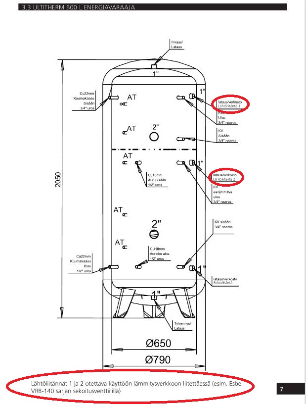

kouman sanoi:
Imfmis- kytkentä kaaviossa on ns. kaksoisshuntti järjestelmä,
No, on siinä kaksi shunttia mutta se öljykattilan shuntti on manuaalisesti asetettu noin 45asteen kohdalle.....
Nyt on ollut pitempään -20 astetta ja ultin coppi hipoo ykköstä.
remonttireiska77 sanoi:
imfmis nimimerkillä liikkuvalta henkilöltä kopioitu kytkentä. tuntuu toimivan hänellä hyvin,eikä itsellänikään nyt huonoa sanottavaa ole. ainoastaan tuo varaajan kerrostuminen vähän kummastustuttaa. venttiileistä sen verran että nelitieventtiilinä on vrb140 ja sitä ohjaa thermomatic cbj. ja tuota esben vta333 ei ole itselläni.
mulla on myös tuo verkoston lähtö samasta kohtaa kuin sulla ja paluu samalla tavalla. putket,kytkennät,venttiilit on tarkastettu montakertaa,samoin tuo nelitieventtiilin asento. ei mullakaan ollut kerrostumisen kanssa ongelmaa kun pelkillä sähkövastuksilla lämmitin varaajaa, vaikkakiertovesipumppu oli täysillä. ylhäälllä lämmintä se 60c ja alhaalla joku 25-30c. sen jälkeen kun otin virrat pois vastuksilta ja aloin lämmittää tuolla ulkoyksikön kuumakaasulla niin hämmästys oli suuri. ylhäällä lämmöt joku 40c(pyynti 38) ja alhaalla joku 28c. anturi oli silloin puolivälissä varaajaa. nyt kun olen tuota kiertovesipumppua pyöritellyt erinopeuksilla niin pienimmällä asetuksella kerrostumista tulee parhaiten,muttei mitenkään mullistavasti verrattuna 2 asentoon. olen pitänyt nyt 2 asennolla kun tuntuu et hiukan laiskasti vesi vaihtuu pattereissa 1 asennolla.patterit lämpenee tosiverkkasesti sillä asennolla,melkeen kuin vapaakierrolla olisi. sitä järkeilin että nytkun se kuumakaasu spiraali menee ylhäältä alas-asti,niin eikös se lämmitä nyt sieltä pohjaltakin?eikä kerrostumista tapahdu niin voimakkaasti koska palaavan kuumakaasun lämpötila näytti olevan semmone 35c ja sisään menevä oli jotain 65c. ja nyt jos sitä ylävastusta vaan käyttää,niin sehän lämmittää vain siitä kohtaa sitä vettä eikä se lämmin painu alas. tilannehan olisi sama jos se sähkövastus olisi kanssa pystyssä varaajassa,nythän se on vaaterissa. en tiä.. saikohan kukaan selvää mitä yritin sönkätä :) ..
... kuvassahan näkyy myös tuo "kerrostuman parantaja" levy joten mielestäni puolivälistä otettu patteriverkoston lähtö ei ole oikea vai meneekö täysin metsään? olen huomannut että verkostosta palaavan veden lämpötila vaihtelee kuuman käyttöveden mukaan. molemmat käyttövesikierukat on käytössä. ei tuo putkimieskään kyllä kauheesti erimieltä ollu kytkennästä. tiedä häntä ::)...
Ultin viimeisin ohje Ultitherm 600:lle: "Lähtöliitännät 1 ja 2 otettava käyttöön lämmitysverkkoon liitettäessä". Voiko tuota selvemmin ilmaista, vaikuttaa jopa määräykseltä.
Voihan sen toisinkin kytkeä, silloin ei vain saavuteta parasta ns.kerrostumista. Tuonki kytkennän saa ryssittyä liian vommakkaalla kiertoveden virtauksella, varsinkin vanhoilla pattereilla joista puuttuu konvektiolamellit.
(..soveltuuko VILP ollenkaan vanhoihin patterilämmitys taloihin.. siitä ollaan montaa mieltä, mutta se on taas toinen juttu...).
    87,7 KB · Lukukerrat: 1 192
Nyt kun olen jonkin aikaa puljannut tämän patteritalo+vilp kanssa ... ::)
EHDOTTOMASTI PARAS varaajaratkaisu olisi että myös patterikierrolle olisi VILP varaajasssa kierukka!
Silloin varaaja kerrostuisi ihan rauhassa ja häiritsemättä ja patterikierrossa saa pitää kiertoa niin kovalla kuin tarvitaan.
P-e-r-i-a-a-t-t-e-e-s-s-a näissä ultin varaajissa on se ylempi käyttävesikierukka jonka v-o-i-s-i valjastaa tähän käyttöön jos kuumavesi priimataan muualla. Käyttää sitten vain alakierukkaa käyttövedelle. Siinä menetetään jonkinverran kyllä vilp tekemää työtä.
kouman sanoi:
mistä nuo kuvat löytyy? ei mun airsolar ohjeessa ver 11.5 puhuta mitään tollasta eikä ollu tuota toista kuvaakaan. tollai se olis sit tarttenu näköjään pistää. nuo ultimaten ohjeet tuntuu elävän muutenkin kokoajan >:( ei kyl hirveesti ole fiiliksiä alkaa toista nelitie venttiilä sotkemaan tuohon järjestelmään.. saati minkä mukaan tuota edes säädetään? huhhuh
