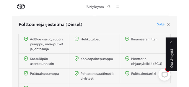

Tuon mukaan Relax kyllä kattaa Adblue järjestelmän Toyotalla.

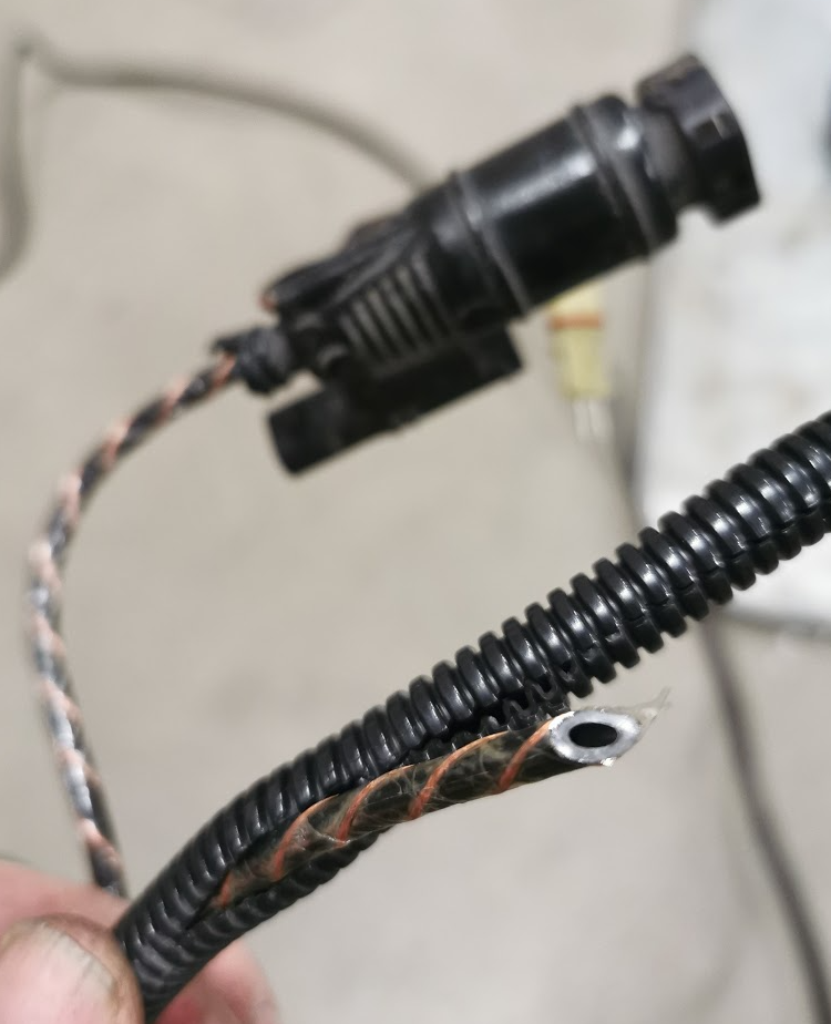

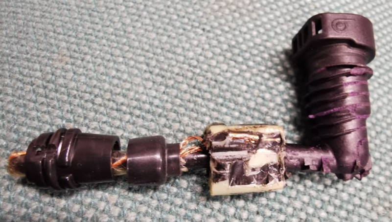

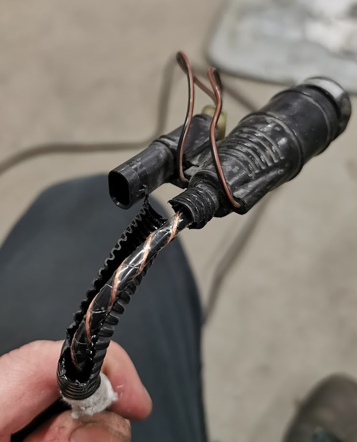

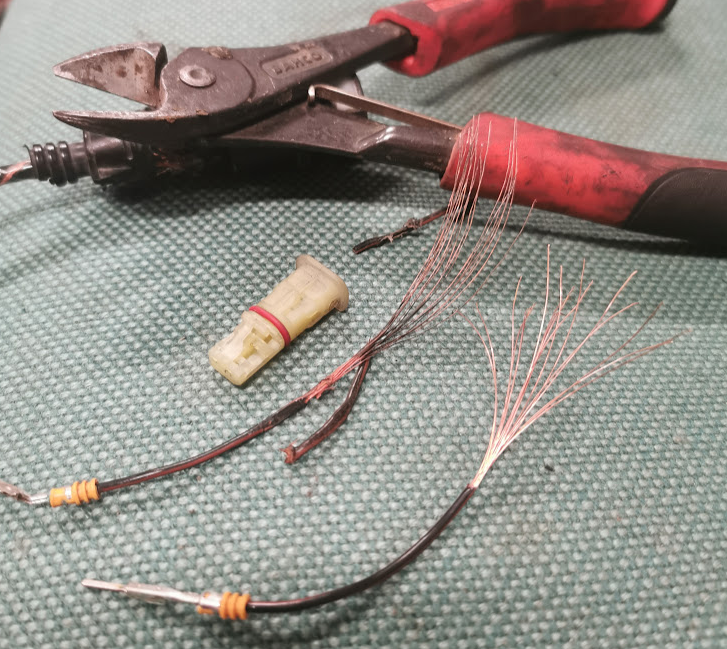

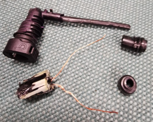

Se putki on lämmitetty koko pituudeltaan ja toisen isomman putken sisällä mutta itsellä vuosi ne pikaliittimet kummastakin päästä, ehkä niitä ei edes lämmitetä. Etupään liitin on kyllä aika kuumassa paikassa muutenkin. Mutta ilmiselvä jäätymisvaurio se on.
Vastusvika saattaa johtua myös sähköliittimestä siellä tankin päässä?
Perinteiseen tyyliin, olen silpunnut tuollaisenkin kun vaihdoin yhden syöttöletkun taannoin.
Tankin pää
Jos putki alkaa vuotamaan niin neste saattaa päätyä johtoja pitkin liittimen sisälle, jolloin liitoksen resistanssi kasvaa. Siitä saatta seurata koko liitimen tuhoutuminen.

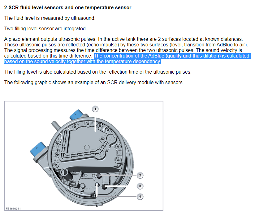

Varmaan siksi ettei vois käyttää mitään muuta kun standardin mukaista AdBlueta. Anturit toimii ultraäänellä tai optisesti. Siksi vähän epäilen onnistuuko homma millään muulla kun virallisella seoksella.
Quality sensor is able to measure the fluid concentration and send this information to SCR ECU. According this measure, ECU can optimize the AdBlue injection or stop the vehicle if the fluid inside the tank is not correct (water, oil, gasoline etc) due to tampering or misfilling.

Joskus perehdyin hiukan tuohon toimintaan ja tuolla on muutama kuva toiminnasta Boschin vanhemmasta järjestelmästä. Eli laadulle ei ole ole mitään mittausta tässä. Toki muitakin valmistajia on kuin Bosch.

Ei se tiheyden/konsentraation mittaus ole edes vaikeaa, joko optisesti taitekertoimen kautta tai ultraäänellä signaalin kulkuajan kautta. AdBlue on standardoitu systeemi ja nesteen pitää olla oikeaa jotta se toimisi. Jos sitä ei mitattaisi niin sinne takuulla laitettaisiin mitä sattuu, pelkkää vettä ym. Sitä en tiedä missä kaikissa autoissa sellainen sensori on ja onko se standardin vaatimus. Googlaamalla vaikka "adblue quality sensor" löytyy tietoa. Ainahan sen voi testata kaatamalla vähän akkuvettä sinne ja katsomalla tuleeko herjaa...
Tuollainen osui silmiin eli tasonmittauksessa ultraäänellä voidaan havaita jotain. Muistaakseni näitä tapoja havaita taso on myös erilaisia.
katso liitettä 102105
