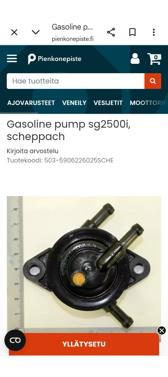

Ei varmaankaan, mitäpä tuo sillä tekis, bensa osaa valua alaspäin.
On mulla perämoottorissakin pumppu vaikka tankki on yläpuolella. Korkeusero kun ei ole riittävä. Tasaiseen syöttöön se tarvitaa. En siis tiedä, mutta munuaisen voisin melkein antaa väärästä arviosta että pumppu löytyy. Alipainemallia.
Scheppach on Saksassa iso tuotemerkki ja sielläkin toimii puskaradio jos huono:)
Tarkista kuitenkin minkä näköinen moottoriöljy on ennen uuden laittamista (jos ihan kuiva moottori sitä ei ole edes käynnistetty tehtaalla)
Sen jälkeen uusi öljy sisään ja joitakin kertoja narusta vetoa ennen käyntiinlähtöä että männänrenkaat saa voitelua
Voi olla sitkeä tapaus käynnistää jos polttoainepumppu on kuiva
Scheppachin aggregaateista ei mitään kokemusta mutta ko valmistajasta sen verran, että v -89 ostin Scheppachin rakennussirkkelin ja vieläkin se on käytössä. Silloin ne oli väriltään keltaisia ja valmistettu Saksassa, jossain vaiheessa tuotanto siirretty Kiinaan ja noiden raksasirkkeleidenkin väri vaihtui siniseksi ja mm pojalla tuo sirkkeli ja on kyllä laadultaan heikompi. Taitaa nykyisinkin nuo sähkö- ym pienkoneet tullla Kiinasta kuten niin monilla muillakin.

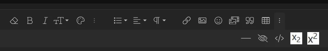

Ps. En löytänyt spoilerin teko-ohjeita.
Tuosta kolmesta pysty pisteestä kun klikkaa tulee alarivi näkyviin ja klikkaa tuota missä on viiva yli silmän jolloin kysyy mahdollista otsikkoa. Teksti spoiler tagien väliin ja jos on maalattuna ennen klikkauksia menee automatic. Toisesta kolmesta pisteestä löytyy maskin kuva joka blurraa tekstin. blurraus
Koodi:
[SPOILER]
teksti tai kuvat tähän
[/SPOILER]

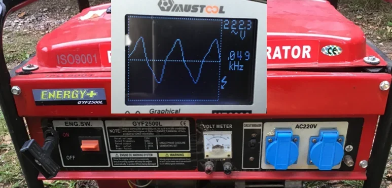

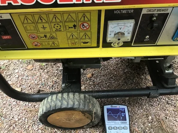

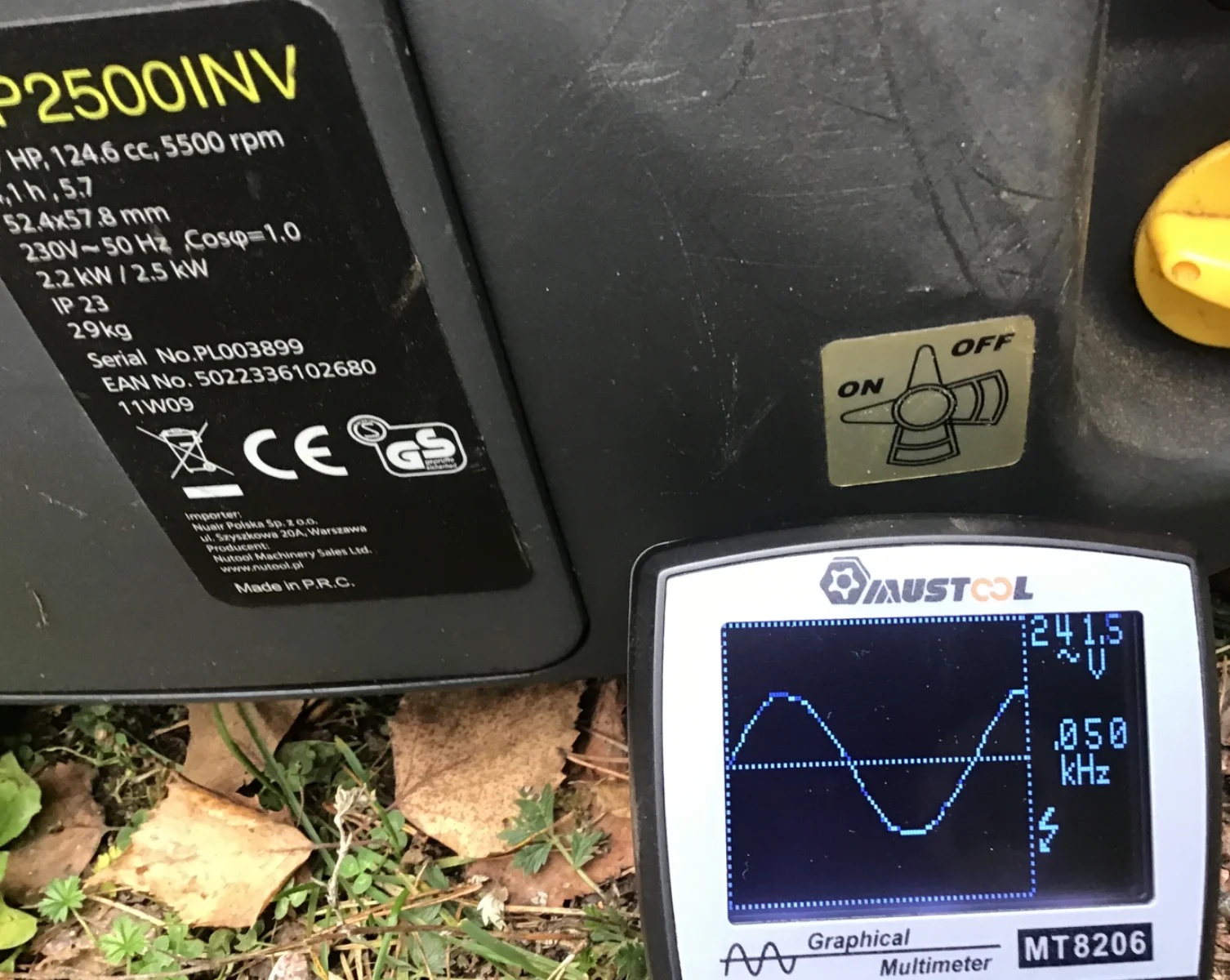

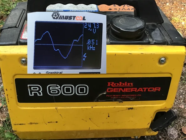

Tein samalla taajuus-mittaus kun käynnistin aggregaatit ennen talvisesonkia:
Energy+ on koottu kahdesta viallisesta, AVR säätö. 1,2kW resist. kuorma
Keltainen nimetön, ostettu 2012... Kondensaattori-säätö, vaihdettu kerran. Kuorma resist. 650W
Vanha Robin500W, todella luotettava ikäisekseen. Surkea taajuus, ei parane käyttää elektroniikan kanssa. Kuormana "500W" halogeeni
NuTool inverter, romulava-löytö. Todella hankala käynnistää, käytän eetteriä;) Polttoaine-pumpulla
Kuormana lämm.puh. 2kW
Näistä vain NuTool voi käyttää invertteri-latureiden kanssa. Eivät hyväksy taajuusvaihtelut...
