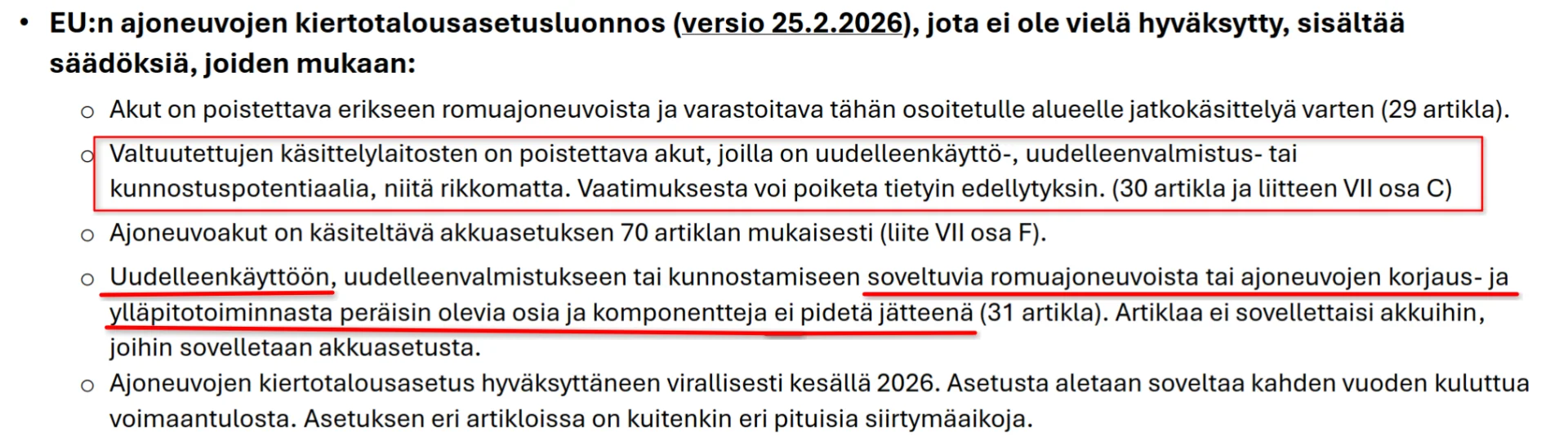

Niin, määritteleekö se?
Tuosta Lupa-ja valvontaviraston paperista löytyy tämmöinen kohta heti melko alusta:
Näytä liitetiedosto 117203
Niin se tämänkin asian merkitys muuttuu, kun luetaan vain osa tekstiä. Alleviivaamatta jäi oleellisin kohta tuota virkettä, eli Artiklaa ei sovellettaisi akkuihin, joihin sovelletaan akkuasetusta. En ota kantaa mitä akkuasetus erikseen asiasta sanoo (koska en tiedä, en ole perehtynyt), mutta ei noita tekstejä voi tuolleinkaan oikoen lukea.
Tuossa alleviivatussa virkkeessä uudelleenkäytettävillä komponenteilla/osilla tarkoitetaan siis kaikkea muuta, paitsi itse sitä akkua.
Tosin kaikenlaiset asetustekstit ja lakipykälät on kyllä yleisesti ottaen niin vaikeastiluettaviksi muotoiltu ihan järjestään, että niitä tosiaan voi monesti tulkita monella tapaa, riippuen siitä kuka tekstiä tulkitsee.
Tullaan taas siis siihen, että täällä kyllä säädöksiä yms. luetaan, kuin piru raamattua ja useimmiten kansalaisten etua vastaan. Sama asia voi siis olla muualla kevyemmin tulkittu*, kuin jossain toisaalla.
*ja onkin, koska Suomi.

"Akut on poistettava erikseen romuajoneuvoista."
Tämän voisin käsittää esimerkiksi autoksi, josta on saatu romutustodistus. Sehän on ainoa auto, joka on virallisesti romu. Romutustodistuksen saa autosta kun siitä löytyy vin-koodi. Teoriassa kaiken muun voi myydä pois ennen sitä.
Aivan. Lueskelin pidemmällä, ja pumaskassa olevat esimerkkitapaukset kyllä vahvistavat Kokkolan miehen sanoman.
Itse näen asian niin, että jos tämä tulkinta jää voimaan, ei akkujen korjausbisnes kuole Suomesta - se vain keskittyy. Sen sijaan että meillä olisi "sähköisessä tulevaisuudessa" kymmeniä tai satoja monimerkkikorjaamoja (kuten Kokkolan Autohuolto) jotka korjaavat akkuja, meillä onkin vain monimerkkikorjaamoja, jotka ainoastaan vaihtavat akkuja. Nämä korjaamot ostavat vaihtoakut yhdeltä (tai korkeintaan muutamalta) suurelta akkukierrätysfirmalta, jotka toimivat tuotevastuun mukaisina valmistajina, ostaen korjaamoilta "romuakut" ja rakentaen niistä "uusia" käytettyjä akkuja, antaen niille uuden akkupassin. Nämä muutamat toimijat ovat sen verran isoja, että niillä on rahkeita tehdä lain vaatimat tyyppihyväksyntätestit "uudelle" akulle.
Huomioiden valtavan erilaisten akkujen määrän ja jokaiselle mallille erikseen vaadittavat testit, niin Suomeen ei sellaista toimijaa saada yhtään kappaletta. Virkaköpit kaivoi taas kuopan suomalaiselle työlle.
En usko että näin tulisi käymään, vaan tuo akkujen kiertätys/korjaus siirtyisi "muuhun" eu-maahan josta ne tulisivat suomeen kelpaavin paperein laitettavaksi autoon.
Täällä ei markkinat riitä tuollaiseen säätämiseen paikallisella sääntöjen tulkitsemisella.
