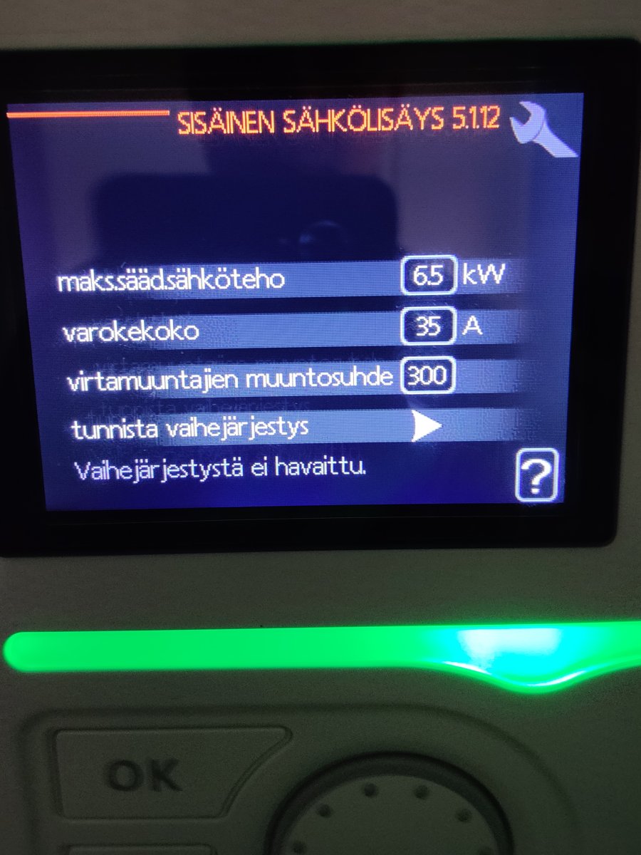

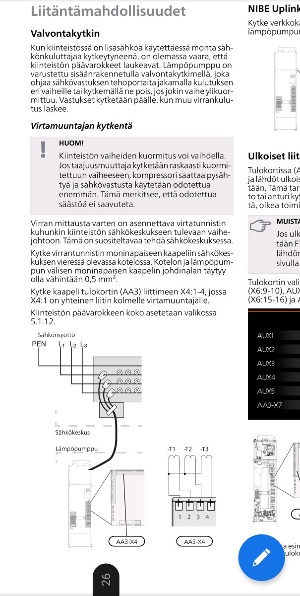

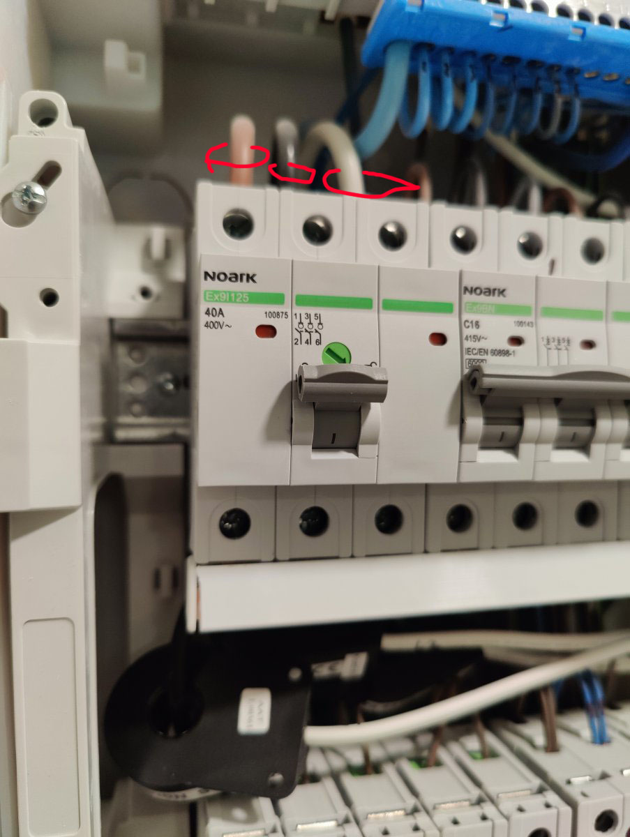

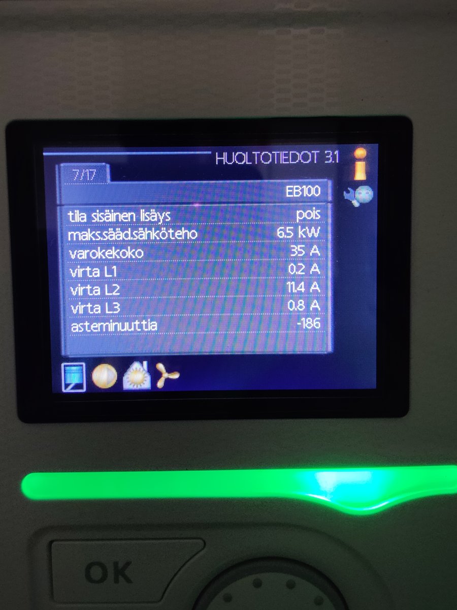

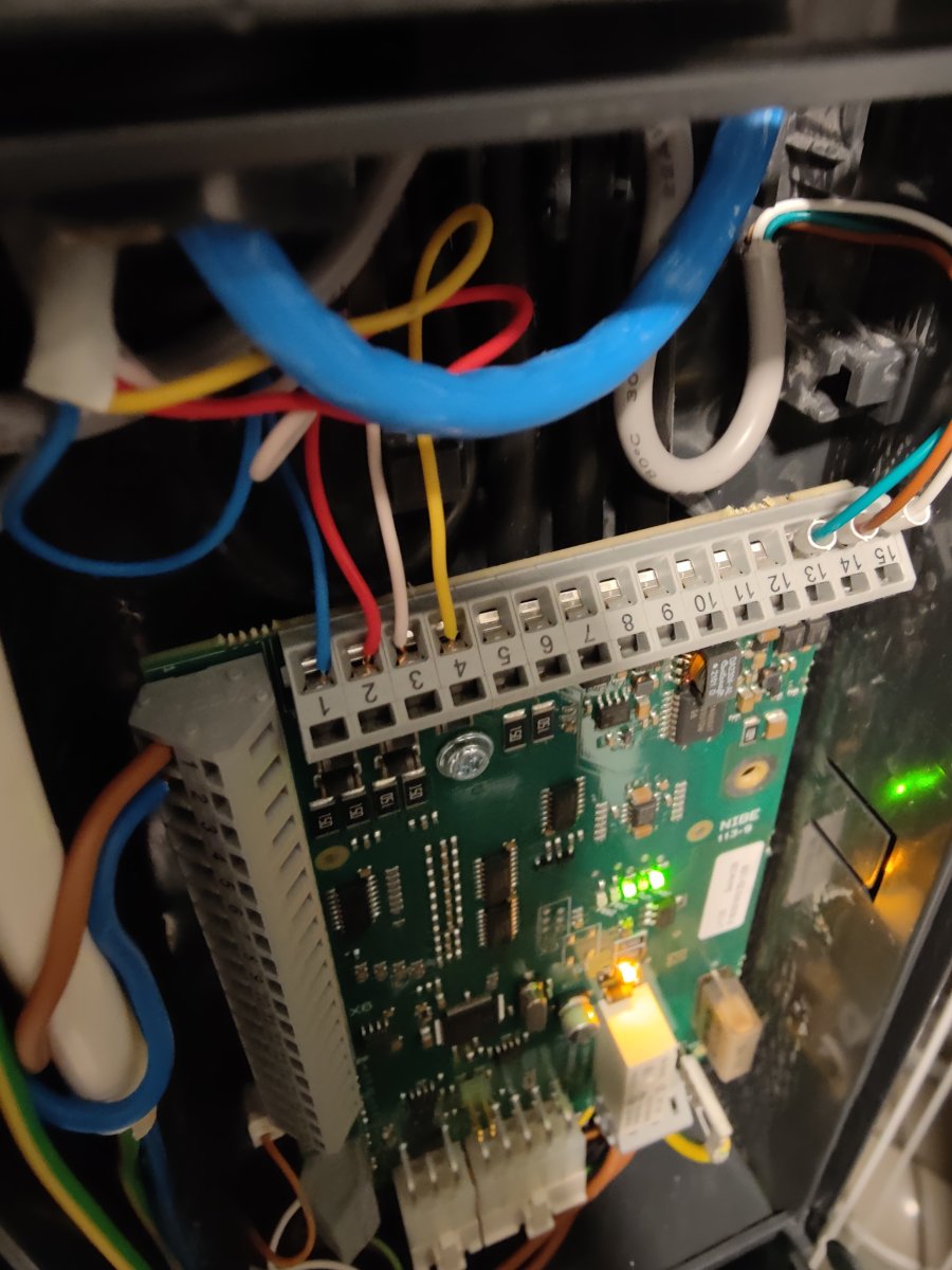

Nibe F750 virta-anturien vaihejärjestys ei tunnistu koneen päästä.
Sähkäri kävi tänään asentamassa virta-anturit laitteeseen minulle ja naapurille. Tarkistimme yhdessä sekä huoneistojen vaiheiden järjestyksen sähkökaapissa, sekä sen, että vaihejärjestys on liitännöissä todellisuudessa juuri vastaava. Eli huoneiston sähkökaapissa kolmesta vaiheesta vasemmanpuoleisin on todella vaihe 1, keskimmäinen vaihe 2 ja oikeanpuoleisin vaihe 3.
Asentaja double-tsekkasi, että koneen päässä on myös asennukset oikein (ja minä omilla silmilläni katsoin vieressä), eli yhteinen menee kohtaan 1 ja vaihe 1 menee 2:een, vaihe 2 menee 3:een ja vaihe 3 menee 4:een, kuten Niben asennusohjeessa käsketään tekemään.
Kuitenkaan minulla, eikä naapurissa, Niben huoltovalikossa 5.1.12 vaihejärjestyksen tunnistus ei tee mitään - eli se jurruttaa prosessin läpi (prosentit pyörii näytöllä ja menee 100:aan prosenttiin), mutta näytölle jää edelleen "vaihejärjestystä ei havaittu".
Info-valikossa kuormitetut ampeerit per vaihe näkyvät oikein L1, L2 ja L3 tämän asennustyön jälkeen. Sähkäri ei enää osannut sanoa, missä voi olla vika, että vaihejärjestyksen tunnistus ei mene läpi PILP:n käyttöliittymässä.
Kuvissa siis punainen on sähkökaapissa vaiheanturissa 1, valkoinen vaiheessa 2 ja keltainen vaiheessa 3.
Asentaja kokeili myös vaihtaa tahallaan vaiheet väärään järjestykseen PILP:n päässä eli laittoi valkoisen vaiheeseen 1, punaisen vaiheeseen 2 ja keltaisen piti vaiheessa 3 ja se ei myöskään tuottanut mitään tulosta (ei tosin mitään virheilmoitustakaan - ilmoitti niinkin vaihetunnistusprosessin päätteeksi edelleen, että vaihejärjestystä ei tunnistettu.
Missäköhän voi olla vika, että tuo "vaihejärjestyksen tunnistus"-prosessi ei PILP:n päässä mene läpi?
En suoraa osaa sanoa miksi tunnistus ei toimi, mutta sen voin sanoa että vaihejärjestyksellä ei ole väliä pumpun kannalta. Ja ajattelisin ettei tuolla tunnistuksellakaan ole täten väliä.
Nibessä kompura ja muut laitteet on 1 vaiheisia niin sillä ei ole väliä onko pumpulla kierto suunta (vaihejärjestys) oikein. Meillä on piti esim tasata vähä kuormia kun keittiön pistorasiat sattui saman vaiheen taakse kuin Niben kompura, niin heitettiin pumpulta vaan ristiin pari vaihetta.
Tuohon asiaan löytyi valtuuteltu huoltoliikkeeltä vastaus, eli nuo virrantunnistimet kuuluu asentaa liitteen kuvan mukaisesti vaiheiden yläpuolelle, eikä alapuolelle. Sitten lähti tunnistus toimimaan ja kuormaan ilmestyi myös sellaiset laitteet, jotka eivät ole vikavirran takana.
