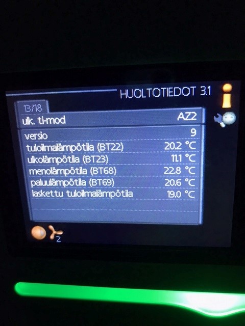

Näyttää olevan 20,2 asetetta. Mistä kohtaa tuon voi muuttaa?

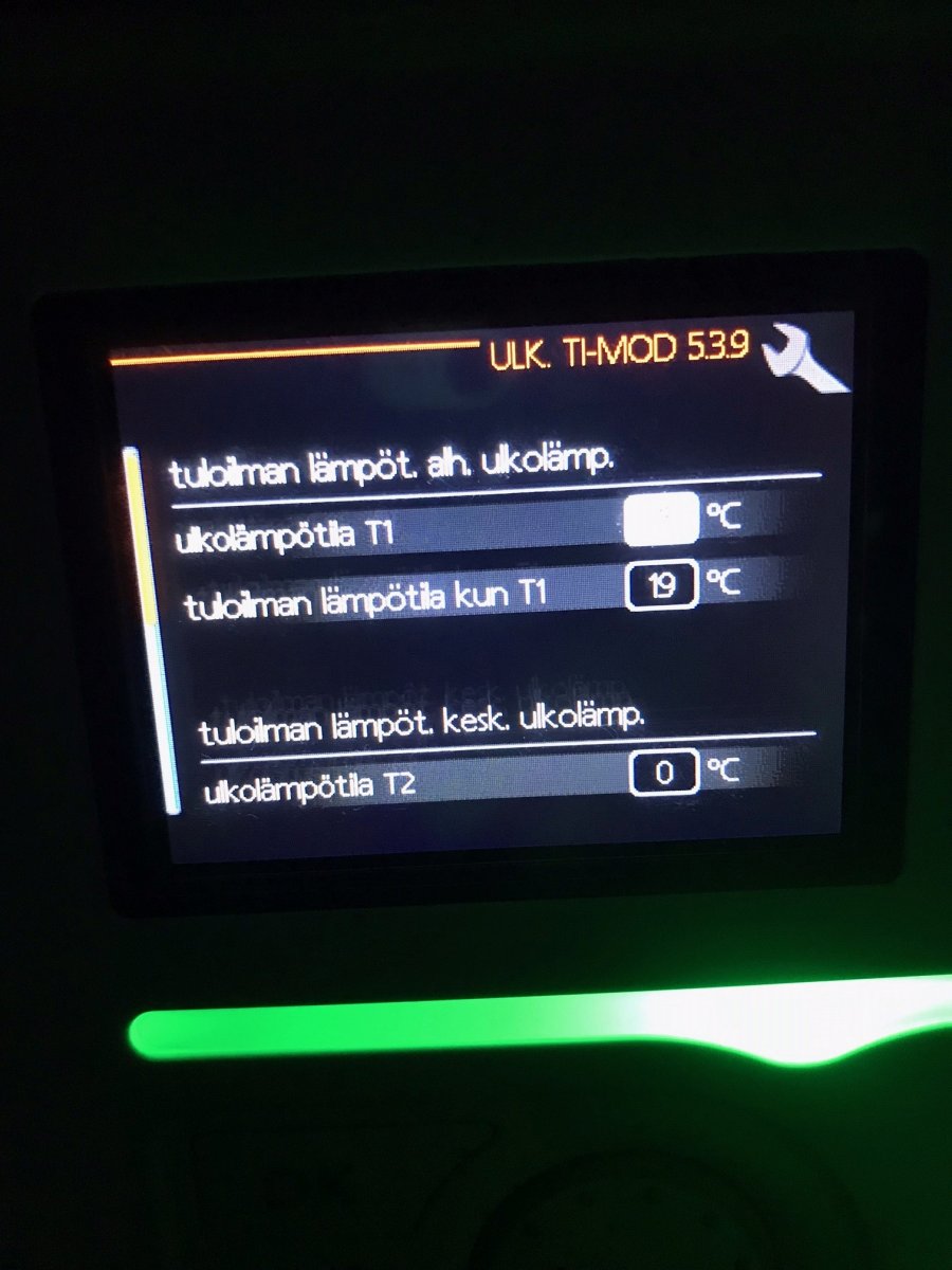

Huoltovalikosta saa säädettyä SAM:in asetukset. Mutta hommaa Nibe Uplink, että näet "käppyrät" esimerkiksi tuosta tuloilmasta. Tuo hetkellinen arvo ei paljon kerro mitään.
Minullakin on tosin vähän hankaluuksia pitää tuota tuloilmaa alle 20C, kun SAM41 päästää minimissäänkin sen verran vettä läpi, että se tuloilma lämpiää turhakseen leudolla kelillä. Alkaa sitten vasta kunnolla toimimaan kun ollaan lähempänä nollaa.
