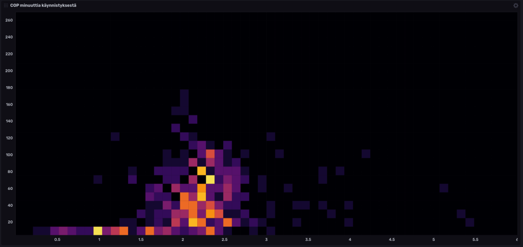

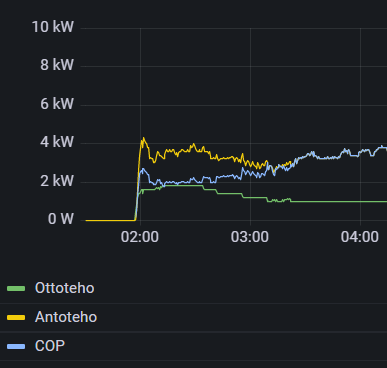

Taas on ollut testikeliä huonon pakkasstartin debuggaamiseen. Tässä kohtaa täytyy kyllä nostaa kädet pystyyn, en usko että tuolle saa tehtyä mitään ilman joko anturihuijauksia tai softapäivitystä (mistä ei ole mitään viitettäkään missään, mahtaako olla edes mahdollista?).

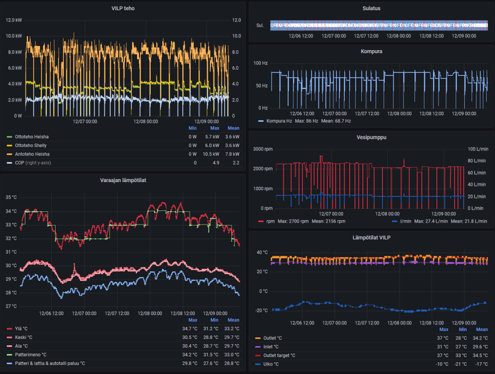

Aamuyöstä, ulkolämpötila starttihetkellä pumpun oman anturin mukaan -1°C. Koko ajan komennettu HeishaMon topicilla SetZ1HeatRequestTemperature niin että Main_Target_Temp on yhden asteen alle Main_Outlet_Temp, jolloin tehon pitäisi pudota kohti minimitehoa. Ja niin siinä käykin, minimiteho saavutetaan tunnin ja 10 minuutin käynnin jälkeen, COP alkaa näyttämään hyvältä tunnin ja 30 minuutin jälkeen.
Ei tuossa oikein muuta voi kuin komentaa SetQuietMode=3, jolloin ottotehon maksimiteho pikkupakkasella on 1.8 kW.
