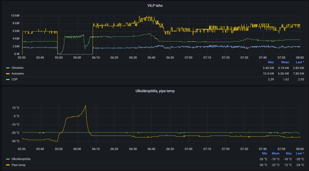

On todella laadukas VILP, jos käppyrät näyttää oikeita lukuja. Näyttäisi tuottavan 6 -10 kW n. 2,5 copilla kuvan mukaan. Oliko kuvan tilanne -10 asteen kieppeillä.

Kyllä siitä lähtee, ainakin oman ilmoituksena mukaan. Tuossa olisi lyhyt pätkä -19 °C ulkolämpötilassa, otin tuollaisen jossa on yksi sulatuskin mukana. Sulatus laskee tuota keskimääräistä COP-arvoa ihan merkittävästi tuossa pätkässä, varsinaisen ajon aikana se on luokkaa 1.8 - 1.9, taaskin koneen oman ilmoituksen mukaan. Sulatuksia ei tule kovin tiheään.
katso liitettä 75404
On kyllä kovan tason laite. Jos tuo pitää paikkansa, ei meillä vastuksia tarvittaisi koskaan. Käppyrän mukaan antaa -20 asteessa n. 6 -8 kW lämpötehoa. Meillä 5 kW ylävastus on riittänyt n. - 25 asteen paikkeille, joten tämä Pana päihittää vastuksen mennen tullen.
Olisi vaan sikäli tärkeä tietää, että onko varmasti todellisia lukuja. Jos on, niin voisin harkita Ultin ennen aikaista vaihtoa tähän Panaan.
Mutta, mutta... Panassa on varmaankin vastus sisällä. Elikkä onko noissa käppyröissä vastukset mukana tuossa keltaisessa antotehossa?

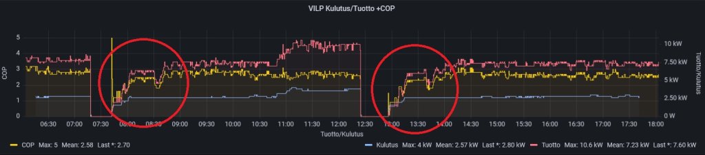

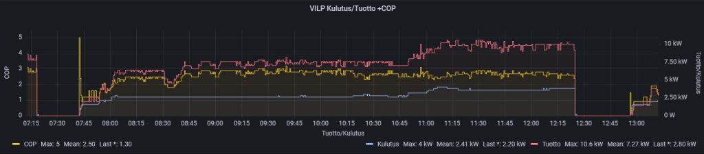

katso liitettä 75412
Kyllä noista näkisi hienosti miten se jakson alku ja loppu menee jos on tauolta lähdetty ja sulatukseen asti vedetty. Onko
päät pahasti kaarella alaspäin.
Ajoin ilman buffer-kytkentää noita edellisiä kovempia pakkaspäiviä, mutta menisihän ne alku- ja loppupäät juuri kuvailemallasi tavalla, jos huililla käytäisiin buffer-kytkennän kanssa.
Tässä näkyy tältä päivältä pari edellistä starttia huilitauolta noin -10'c kelissä ja ihan toistensa kopioitahan nuo alkukankeudet on. Tulee aina tuo pieni notkahdus alkuverryttelyjen jälkeen, jonka jälkeen "startataan" uudestaan normaaliin käyntiin:
katso liitettä 75413
Sen tunnin se ottaa vauhtia, pitäis vain vielä noita säätöjä kokeilla. Minulla on d controll minimissä silti ottoteho n. 1,85kW.

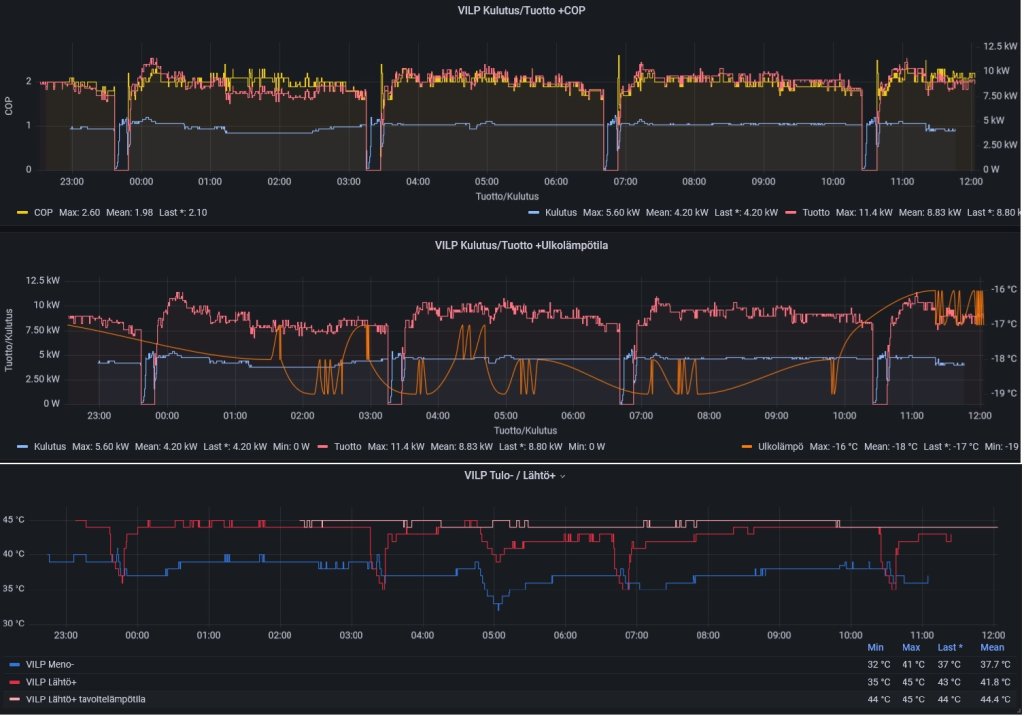

Hyvä coppi. Millaiseksi se muuttuu jos vuorokausi on samaa mutta väliin osuu muutama katko tai sulatus ja sitten se hidas tehonnosto?
Tässä tuore vuorokausi eilen 19,30-tänään 19,30. Viime yö n.-10C ja aamusta eteenpäin -13-14C. Sulatukset ainakin tänään
kompurasulatuksia eli suoraan ottoenergiaan.
Ottoenergia 42 kWh ja tuotto 95 kWh suoraan erillisistä mittareista, tuosta COP 2,26.

Päivitetäänpä pistepilveä, punaisella ympyröity COP-alue on se mihin pitäisi keksiä joku innovatiivinen ratkaisu. Tuossa siis on oltu katkokäynti-alueella, ainakin tää 9 kW H-sarjalainen käy todella huonolla hyötysuhteella ensimmäiset noin 70 minuuttia pakkasstartin jälkeen.
