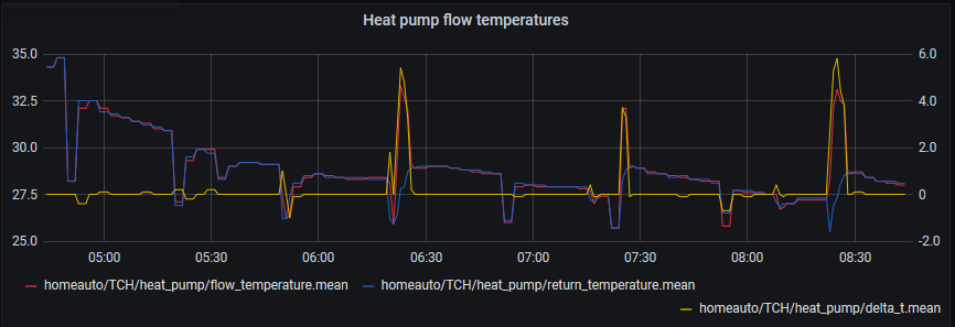

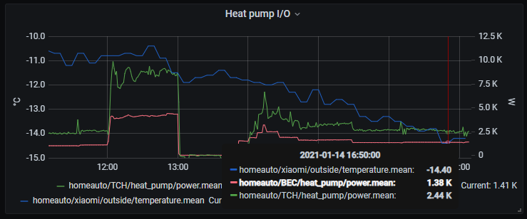

Tiputin tosiaan kaksi astetta veden lämpötilaa ja startteja oli vain 7 kappaletta edellisen 24 tunnin aikana.
Tässä kuvassa näkyy mielestäni hyvin, että jokin laskee tuota paluuveden lämpötilaa piikeissä aika säännöllisesti puolen tunnin välein ja sitten kuten tässäkin näkyy, niin kolme kertaa tuo piikki on saanut pumpun käynnistymään pieneksi hetkeksi.
Voisi kokeilla termareiden heivaamista suurimmasta osasta piireistä ja sitten katsoa, että miten se vaikuttaa tilanteeseen.

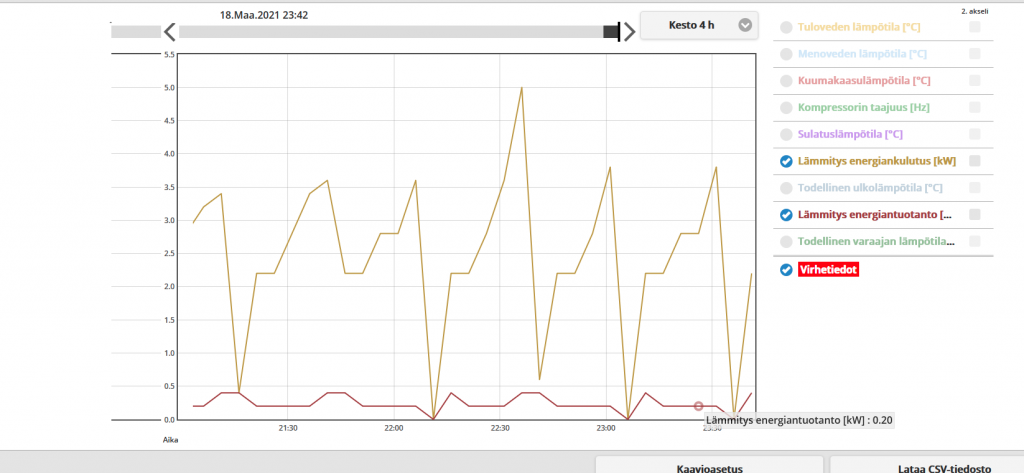

Linksu
Moro. Itsellä on kanssa paljon katkokäyntiä. syyksi epäilen uima-allasta, vaikuttaa tyhmältä toi altaan lämmönsäätö. Kun asettaa sinne esim 28 lämmöksi niin vaihtimeen menee silloin 28 asteista vettä. tällä hetkellä joudun pitään 35 astetta altaan lämpönä jolloin altaan vesi on 28c.
Asentaja
Mitä tavasin tuota service manualia, niin buffer tank -ohjaus on aika hölmösti vain kiinteä lämpötila (ja säädettävä hystereesi), jossa puskuritankki pidetään. Pumpun käyttäytymiseen siitä ei ole apua.
Lisäkortilla+tankkianturi+menovesianturilla laitteen kiertovesipumppu pysähtyy kun tankin lämpötila ylittää menoveden tavoitelämpötilan(säädettävä hystereesi).

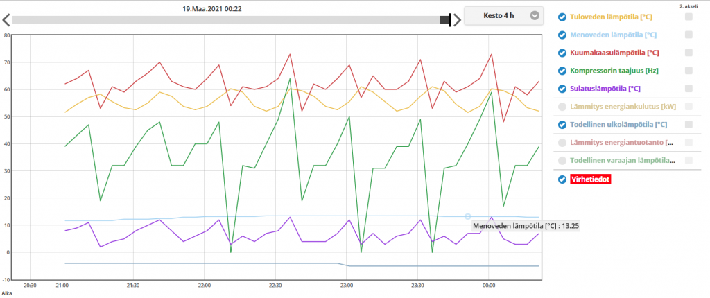

Noniin, alkaa vihdoin olla kylmää ulkona. Pakkasen ollessa tuolla 14 asteen paremmalla puolella alkaa CoPpikin painua kakkosen huonommalle puolelle. Sulatuksia ei viimeisen kuuden tunnin jaksolle ole osunut lainkaan - alkaa ilma olla aika kuivaa, eikä Pana näytä varmuuden vuoksi sulattevelan. Ihan kohtuulliselta näyttää.
olli_tr
Ja heti kun pääsin sanomasta niin teki sulatusjakson. Nyt CoP hieman kakkosen yläpuolella vaikka pakkanenkin on kiristynyt reilulla asteella.

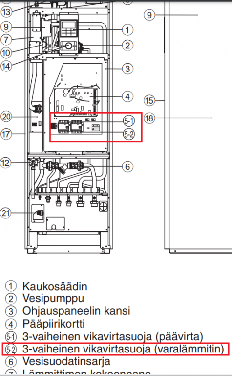

Meikäläisen 9kW T-CAP mallissa on tosiaan yksi kolmevaiheliitäntä ja 5-2 kohdassa on vain yhden vaiheen VVSK, jonka takana on tosiaan lisävastukset. Mutta mulla on siis 3kW vastukset vain, eli pärjää yhdellä vaiheella. Jos katsot jotain mallia, jossa on järeämmät vastukset, niin sitten on tosiaan kaksi kolmivaiheliitäntää vedettävä laitteelle.

9kW malli tämäkin. Alkuun meinasin mitsun vilppiä jonka vaatimuksena oli 3x16A niin tuli vedettyä vaan se.. Kait se pitää pintana nykästä toinen kaapeli. Onko samaa laitetta eri vastuksilla sitte?
Sakarikk
Minulla on 9kW:n monoblock, siinä on 3v ja 1v vikavirtasuojat. Kytkentäkaavion mukaan näyttäisi että laitteen 3kW vastus on jaettu 3x1kW ja se on 3v s yötön perässä. Se 1v syöttö on ulkoiselle vastukselle joka on vain kierrätetty koneen kautta= booster heater. Jos molemmat vikurit 3v niin ilmeisesti silloin on varavastus 3x3kw ja syötetty toisella 3v vikurilla jolloin
päävirtaan riittää pienemmät varokkeet. Boosterheater edelleen 1v.

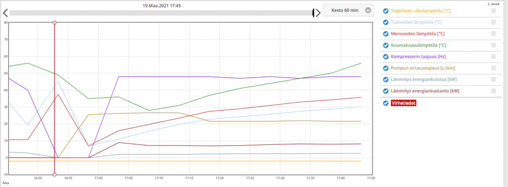

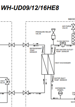

No nyt näyttää vähä järkevämmältä. Oli ilmaa senverran järjestelmässä vielä ettei lähteny puskemaan pihalle mitään. Edelleen kyllä hieman mietityttää että mistä tuo tuloveden lämpö mitataan? Ei varmaankaan oo järjestelmään palautuvan nesteen lämpötila?
ppetsku
No ei, vilp mittaa itseensä tulevat meno ja lähtönesteet lämmönvaihtimen molemmilta puolöin, siis tulo sisäyksikön lämmönvaihtimeen
Eipä edes asentajajilla ollut mitään hajua tuosta Power Supply 2 -liitännästä, tai mitä se ohjaa. Kovasti väitti ensin kompressorin sähköiksi, vaikka 3~ laite. Sen jälkeen meinasi, että on vastuksen sähköt.
Itsekin suojapellin takana olevasta piirikaaviosta tulkitsin ja näytin, että ei se kyllä ohjaa mitään muuta kuin booster-heateria, jota ei siis ole ja kaaviossa selvästi on 3kW vastus kolmelle vaiheelle jaettu 3v syötöstä.
Tuo Booster Heater on ilmeisesti käyttöveden lisälämmitin? Ei nää Panasonicin ohjeet kyllä mitkään parhaat ole ja varsinkin noi suomennokset on vähän mitä on.
