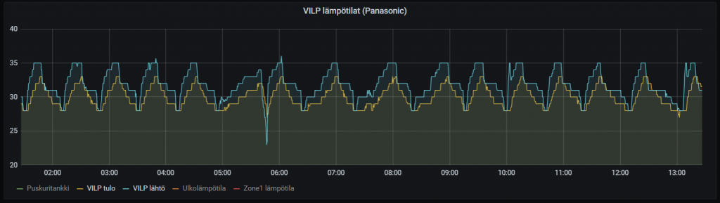

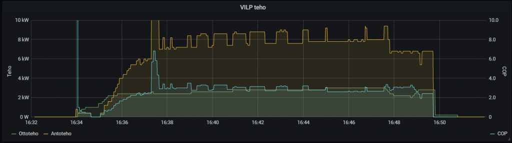

Kokeilin tuossa huvikseni mikä ero on COPissa, kun ulkona on noin +13 astetta, ja pyydetään joko 48 tai 33 astetta. Data on HeishaMonista, COP laskettu yksinkertaisesti antoteho / ottoteho, visualisointi Telegraf/InfluxDB/Grafana-stackilla. Lyhyitä pätkiä tuo käy ja aika kovalla teholla.
33 asteen pyynnillä puskuritankki jäähtyy 28 asteeseen, sitten tuo hörähtää käyntiin ja nostaa lämmön 33 asteeseen ja pysähtyy taas. Kovin paljon alemmas ei viitsi mennä, kun pesutilojen lämmityspyyntö on 31 astetta. Kovemmalla pyynnillä käyttöveden tulistusta tarvitaan vähemmän, mutta ei taida olla sen vaivan arvoista.

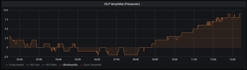

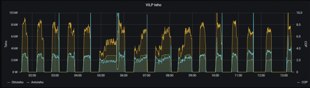

Hmm, eka kylmä yö, eikä tuo COP oikein vakuuta? Pikkupakkasta ja COP pyörii tuossa noin kakkosen ympärillä? Heti kun lämpenee, päästään taas tuonne noin nelosen paikkeille.
Lämpötilat:
Mun vanha Fujitsu pystyi suunnilleen tällaiseen, sillä koitettiin tehdä muutaman asteen lämpimämpää.

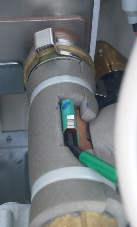

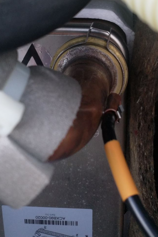

Onko sulla eristetty ne panan omat lämpötila-anturit siellä laitteen sisällä? Ei niiden omien anturien perusteella tehtyyn COP-laskentaan voi ihan hirveesti luottaa kun ne anturit on niin epätarkat ja ulkolämpötila vaikuttaa eristämisenkin jälkeen aika voimakkaasti. Mulla on pannuhuoneen puolella erillinen ESP vielä jossa kiinni 1-wire anturit joilla seuraan tota. Alla olevasta kuvasta näkee ton tarkkuuseron, "VILP lämpötilat" on laitteen itse mittaamat ja "Lämmityskierto" 1-wire antureilta.
Mitään virityksiä en ole tehnyt koneen sisälle. Tuo laskettu COP on HeishaMonin raportoimat Heat_Energy_Production / Heat_Energy_Consumption. Kone itse tietysti laskee tuon Heat_Energy_Production-arvon lämpötilaeron ja virtauksen tulona, jolloin antureiden huono eristys näkyy heti.
Kiitos vinkistä, pitänee mennä tutkimaan koneen sisuksia. Noita DS18B20-antureitakin löytyisi, nehän saa myös suoraan HeishaMoniin kiinni.
No eipä tosiaan ole vaivauduttu eristämään antureita. Laitoin putkieristettä päälle nippareilla sidottuna, saas nähdä... Asteen kymmenesosan heittokin tekee jo paljon näillä virtaamilla.
Lisälämmittimen kyljessä on yksi vähän piilossa. Huoltomenusta voi noiden sensoreiden arvoja hieman säätää jos ovat kategorisesti pielessä johonkin suuntaan.
Mikä anturi tuolla oli? Ainakin noi pari näkyvää mullakin on eristetty +putkia/lämmönvaihdinta.
Hyvin näkyy missä kohtaa lämpötila tipahtaa alle 4'c ja koneen ottama teho nousee reilusti. Kovilla tehoilla yritetään puskea se ~9kW ulos, vaikka voisi käydä myös rauhallisemmin ja pidempää pätkää.
Järkeilin, että viimeisenä on se lähtevän veden lämpötila lisälämmittimen kyljessä. Omassa oli sekin paljaana. Jotain pientä eroa näissä voi varmaan olla, oma pumppu on 16kw malli.
Ainakin 9kw:n laitteessa se anturi on melkein ulkopellissä kiinni eli ei todellakaan kerro lähtevän veden oikeaa lämpötilaa.
Lisäkerros eristettä koko vastuspönttöön ja hyvää eristettä ulkopelllin ja anturin väliin.

Sillä ”demand control” asetuksella (0-10V säätöviesti) pystyy hillitsemään tuota ryntäilyä, kuin myös ”buffer tank” anturilla (vaatii myös menoveden anturin) sekä hystereesisäädöllä.
Itselläni 12kW malli ja samanlaista sahalaitaa tulee, jos ei käytä tuota rajoitustoimintoa. Nyt sain viime yönä käymään yli 12h yhtäjaksoisesti.

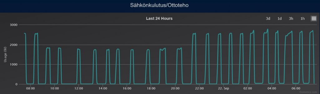

Kuinka pienelle (otto)teholle kone taipuu, kun tekee lämpöjä noin pitkällä ajolla?
Mutta olo on nyt kuin lapsella karkkikaupassa, sillä sain HeishaMonin kikkailtua toisen modeemin avulla kotiverkkoon static-routeja räpläämällä molemmista modeemeista. Eli näkyy nyt myös Home Assistantin kautta VILPin tiedot ja käynti.
Onko nää teidän Panat juuri niitä mitkä sulattelee käyttämättä siihen verkkoon tuottamaansa lämpöä?
No näin on viisaammat sanoneet.
12kW malli taipuu n. 1,3 kW:n ottoteholle, kun demand control on minimissä, aloittaa 1,8 kW:n teholla, mutta tippuu siitä. Ilman sitä ryntää suoraan >4kW teholle, kun ilmeisesti yrittää kuroa lämpövajetta äkkiä kiinni, eikä ikinä ehdi säätää invertteriä alas (minimiteholle), ennen kuin saavuttaa asetetun lämpötilan ja pysähtyy.

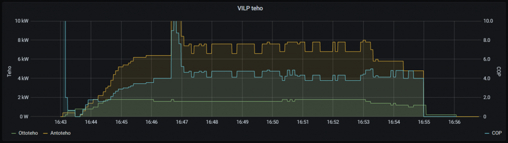

Pieni otanta ja vähän lisää vertailua lämmityksen käydessä.
Panasonic oma mittarointi näyttää:
Ottoteho: 1800W
Antoteho: 7400-8000W
Tulo: 27'c
Lähtö: 32'c
Virtaus: 25.55-25.91l/min
Sähkömittari +Pollucom (+DS18B20-anturit) näyttää:
Ottoteho: 1680-1710W
Antoteho: 9000-9750W
Tulo: 27'c
Lähtö: 32'c
Virtaus: 25.83-27.83l/min
Ulkolämpötila 8.5-9'c.
Yritä nyt sit tästä alkaa vetämään jotain johtopäätöksiä. COP ero alkaa olemaan jo (yli) ykkösen luokkaa tällaisilla mittaroinneilla. Jos toisaalla @MarkkuJ ihmetteli itsekseen omia COPpeja, niin "vikaa" voi olla myös itse laitteen esittämässä datassa.
Tässä omassa tapauksessa sähkömittariin luotan enemmän (MID-sertifioitu), kuin Panasonicin omaan mittarointiin. Pollucom on myös alunperin laskutuskäyttöön hyväksytty laite ja ollut myös siinä käytössä ennen "yksityiseen" käyttöön eläkkeelle siirtymistä meikäläisen laitteistoon.
Toisaalta jos tämä on 9kW laite, jonka on tarkoitus antaa se 9kW vähintään -15'c asti, niin siinä valossa Pollucom näyttäisi aika lailla sen mitä pitääkin. Miksi sitten itse Pana näyttää mitä sattuu? Yleensähän valmistajat taitaa laittaa omat vehkeensä näyttämään vähän enemmän optimistisesti, kuin oikeasti pitäisi. Tässä tapauksessa näyttää olevan päinvastoin.

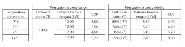

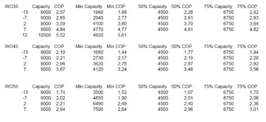

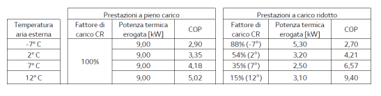

Jossain manuaalissa oli tällainen kapasiteettitaulukko. Pitäisikö tämän oikeasti käydä noin 9 kW tuotolla koko ajan käydessään? Täällä ajetaan nyt suurimmaksi osaksi noin 8 kW teholla, siis HeishaMonin raportin mukaan.
Mistä muuten nyt kannattaisi ostaa Pollucomeja tai muista vastaavia käytettyjä kaukolämpömittareita? Vielä jos löytyisi sellainen jonka saisi kiinni omaan mittausautomaatioon? Mulla on nyt kaksi vm. 2004 Pollua, mutta toisesta pääsi paristo tyhjäksi eikä se enää herää henkiin. Jäljelle jäänyt toimiva on virtaamaltaan pienen malli, mittaa pesutilojen lattialämmitystä. Jos pumppua haluaisi mitata, pitäisi kaiketi olla ainakin Qn 2.5 malli, mikä sekin tuntuu pieneltä jos putkiston piti olla kauttaaltaan DN25.
No kyllähän tuo ylläoleva taulukko on vähän siellä päin noihin omiin mittauksiin, jos vertaa 7'c ulkolämpötilalla ja 30+35'c tuottolämpötilat.
30'c ottoteho 1.64kW ja antoteho 9kW ->COP 5.49
35'c ottoteho 1.86kW ja antoteho 9kW ->COP 4.84
Tuohon väliinhän nuo omat mittaroinnit osuu ottoteholla 1.7kW ja antoteholla 9kW ->COP 5.29 (veden lämmöllä 32'c)
Panasonicin omalla mittaroinnilla pääsee COP 4.3-4.4.

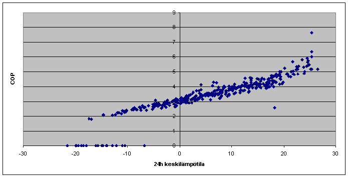

Paljonko olisi laitteen hinta noussut kunnolla eristetyillä ja tarkoilla antureilla ja tarkalla virtausmittauksella.
Olisi niistä ohjaimesta näkyvistä graafeista jotain hyötyä, ne riittäisi monille jos niihin voisi luottaa.

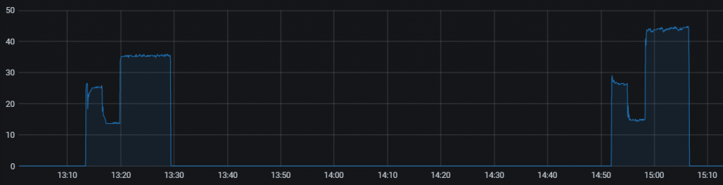

Mahtaakohan tuo virtauskin olla laskennallinen, sillä tuossahan on ihan julmettu hyppy. 45l/min = 2.7m3/h
Kone tais olla speksattu 25.8l/min virtaamalle. Mulla näyttää käyneen parhaimmillaan jossain 33l kieppeillä ja tätä tukee myös Pollucom, sillä hetkellisesti on käväissyt 2m3/h lukemissa. Tasaisesti pysyttelee normaalisti siellä 25-28l/min välimaastossa.
Mä luulen et ne ohjaimen graafit nimenomaan riittää monelle. Me ollaan pieni vähemmistö, jota tämmöiset "laskennalliset ja epätarkat tulokset" häiritsee. Harvalla on kuitenkaan rinnalla laitteistoa/mittarointia, jolla tuon epätarkkuuden pystyy todentamaan.
Suodattimen verkko oli kyllä melkoisessa nöyhdässä, taisi olla sitä putkihamppua. Edelleenkin HeishaMon näyttää ihan järkeviä tuloksia, eli jos tuo koneen laskema teho on dT * virtaama, niin sitten dT vastaavasti laski. Antoteho pyörii siellä vähän 8 kW paremmalla puolella, itse asiassa nousee vähän kylminä öinä ja päivisin taas on vähän alempana. COP näyttäisi olevan kohdillaan, kun nyt pistin eristettä myös sen lisälämmittimen kyljessä olevaan anturiin.
Näytä liitetiedosto 73296

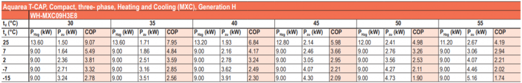

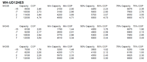

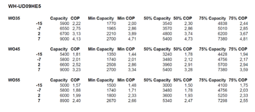

Ohessa "deskin alta" saatuja Panan (R410a) täys-/osateho taulukoita.
Modulaatiohan tässä kiinnostaa ja se ,tehdäänkö tehot/COPit kompuran vai kiertovesipumpun asetuksilla!
Pumppuna kaiketi WILO:n askeltoimintoinen (ei invertteri) versio.
Itse laitteen SM (2016=>):
Split "High Connectivity"-versio 9kW:
Split "High Connectivity"-versio 12kW:
