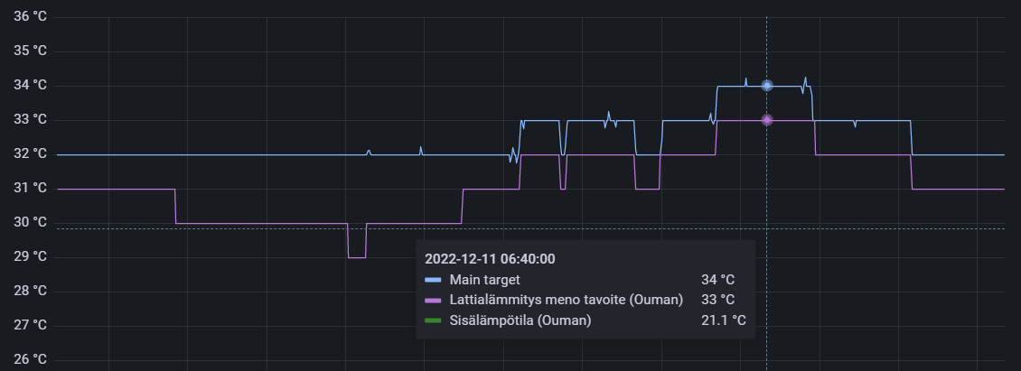

Tätä ajetaan käyräajona, puskuritankkina on vanha öljykattila. Käyränä on +32°C ulkolämpötilassa 0°C, +38°C ulkolämpötilassa -15°C, automaatio tekee tämän päälle hienosäätöä. Luen Ouman-säätimeltä sen 'L1 tavoite' arvon, eli arvon johon menovesi säädetään ja hienosäädän HeishaMonin kautta Z1_Heat_Request_Temp niin että Main_Target_Temp on yhden asteen verran yli Oumanin tavoitteen, kuitenkin vähintään 32. Heat_Delta on 4, jolloin pumpulle palaavan veden lämpötila ei mene alle +28°C. Tämä siksi että ulkoyksikön sulatus tehdään tuolloin nopeasti käyttäen vesikierron energiaa jos ulkolämpötila ei ole alle -10°C.

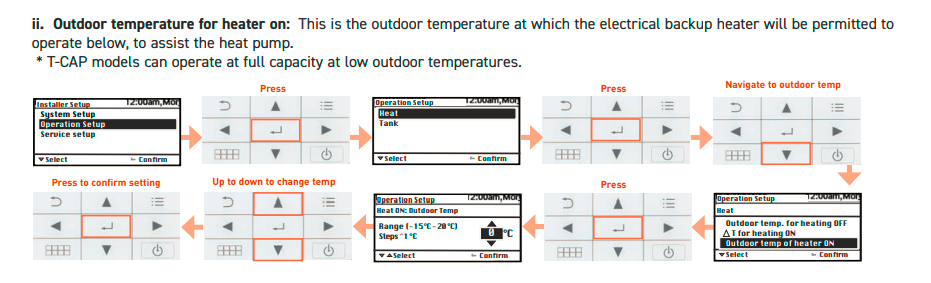

Tästä säätö -15 asteeseen eli alimpaan mahdolliseen.
Näytä liitetiedosto 82670
Kiitos tästä, nollahan siellä oli asetuksena, ei ihme että välillä käytti vastusta apunaan. Tuli samalla laitettua kompensaatiokäyräkin kohdilleen kun koneen sammutti. Tuossa koneen mukana tulleessa paksussa manuskassa oli toki tuo yo. olemassa, mutta ei järki riittänyt tulkitsemaan mitä se tarkoitti. Käyttöveden kuumennukseen ei taida olla oikotietä, vaan lopettaa kompuralla tekemisen jossain 50-asteen tienoilla ja tekee loput pelkällä vastuksella.

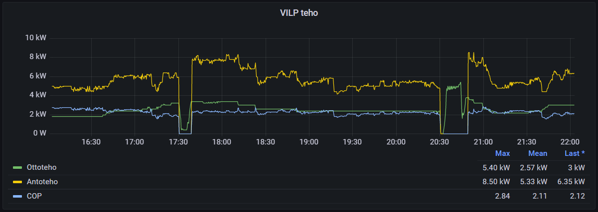

Tulipa sitten just kokeeksi laitettua ensimmäistä kertaa Powerful Mode päälle Home Assistantista nappia painamalla (30/60/90min) ja samantien alkoi puskemaan yli 9kW. DeltaT mulla on 7'c, mutta näytti tekevän heti alkuun jopa 9'c erolla lämmintä.
Ainut "virhe" tuli tehtyä siinä, että alkaa nähtävästi olla taas sulatuksen aika, joten olisi pitänyt tehdä nappia painamalla pakkosulatus ennen tuon Poweful Moden päälle laittoa, niin olisi saanut painaa puhtaalla kennolla heti alusta alkaen.
Saas myös nähdä miten tuon käyttäminen vaikuttaa QM-automaation kanssa, koska tuo laittaa QM Off. Veikkaan, että QM palautuu "oikeaksi" vasta siinä vaiheessa, kun joku automaation lämpötilarajoista triggeröityy uudestaan.

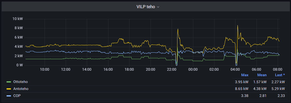

Täällä tämännäköistä. Päivällä ajetaan DC1V ottoteho tämän mukaan pääsääntöisesti 1,8 kW ja kalleimmiksi tunneiksi koneet samuttaen ja yöllä edullisemmalla sähköllä DC10V ottoteho huojuen 3,2 - 3,4 kW. Vuoden vaihtuessa pörssi vaihtuu toistaiseksi voimassa olevaan, joten silloin varmaan kannattaa ajaa koko ajan DC1V:llä. Ulkolämpötila tässä -9 - -10°C. DC1V ajaessa myös huonepudotus Oumanissa kaksi astetta päällä.

Tosiaan vähillä sulatuksilla menee, viimeisen 24 tunnin aikana 2 sulatusta (eilen 22:30, aamuyöstä 04:00), ulkolämpötila vaihdellut välillä -7°C - -9°C. Koko yön satoi lunta, yhteensä jotain reilut 10 cm. Tehokäyrässä näkyy kun Ouman säätää yhden asteen portain, esim. noin 03:00 Ouman on nostanut lämmityksen menoveden tavoitetta yhdellä asteella.

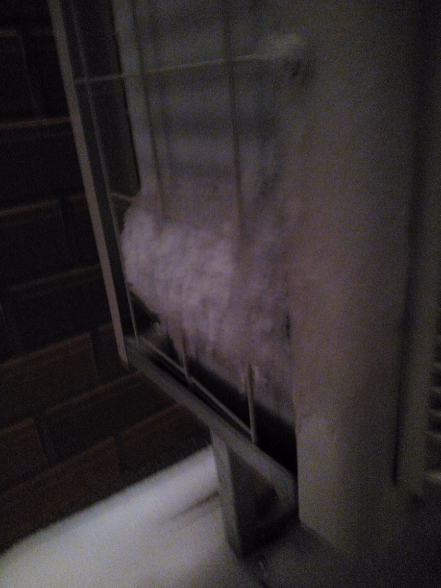

Tuohon kylkeen meinaa jäätä syntyä.
Tähän tietysti vaikuttaa myös se, että paljonko tehoja revitään koneesta irti. Sulla on pienemmät lämpötilapyynnit ja aika maltillista tuottoa vielä noissa miinusasteissa, joten kennokaan ei mene tukkoon samalla tavalla.
Nuo jäät johtuu koneen katolta tulevista sulamisvesistä. Kannattaa harjailla lumet koneen päältä pois, koska sulatus lämmittää/sulattaa myös niitä ja vesi valuu just noin laitoja pitkin ja jäätyy.
En tietysti omista kyseistä laitetta, mutta voi nuo johtua muustakin syystä. Minulla on oma VILP autokatoksen suojassa, ja siihen tulee kennon mutkan päätyyn samanlaista kerrostumaa laitteen kuoreen. Se johtuu kuoren takana olevien kennon putkien mutkista, jotka jäähdyttävät myös noita kuoria alle kastepisteen ja siihen alkaa kertyä jäätä. Sulatus ei jäätä tuosta tietenkään poista. Ennen pitkää kuitenkin tulee suojakelit, jolloin kuorista jäät kyllä häipyy aika nopsaan.

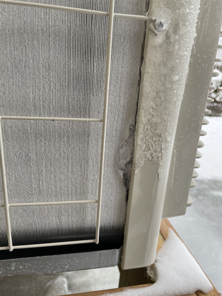

Tulipas huono kuva, mutta tuollainen jääkökkö tuossa nyt on, tuosta se ei enää juurikaan kasva. Tuo ei yllä kovinkaan pitkälle nurkan ympäri, myöskin alimmat putkirivit ovat täysin sulat. Kuva napattu noin kolme tuntia edellisen sulatuksen jälkeen, tuo kävi vielä tunnin kuvan oton jälkeen ennen sulatusta

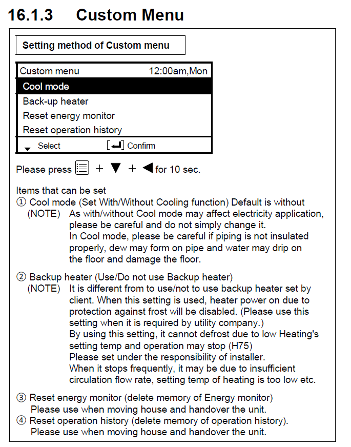

Oliko Aquareassa mitään muuta mahdollisuutta disabloida lämmitysvastuksen käyttöä muuta kuin tuo -15 asteen raja jos olisi halu ettei vastusta käytetä koskaan?

Sulaako tuo omin voimin pois jos pakkaset jatkuu?
Pystyyköhän tuota asetuksista muuttamaan että Pana käyttäis sulatukseen varaajan vettä myös -10° kylmemmällä puolella kun varaajan lämpö on liki 50°. Tähän asti ollu todella nopea sulatus. Noin 5 minuuttia. Nyt kylmemmällä ei vesi enää liiku vaan kompura ottaa todella kierroksia ja siten virtaa.En kerennyt katsomaan kuinka pitkään sulatti noin .
Tuskinpa, eli miten voisi? Kenno kyllä sulaa kökkäreen takaa sulatuksen lopulla, mutta seuraavan sulatuksen alussa tuo panta on luultavasti sen verran kylmä ja massiivinen, että ylempää valuva sulatusvesi jäätyy sisäpuolelta kökkäreen takana ja tukkii lamellivälin valuvalta vedeltä aluksi. Silloin vesi pääsee valumaan kökkäreen ulkopintaa pitkin ja kasvattamaan paksuutta. Harva suojaverkko pitää kökkäreen paikallaan ja vaikka kenno sulaa kökkäreen takaa, lämpöä ei loppuvaiheessa pääse sanottavasti virtaamaan lamellien kärjistä kökkäreeseen.
Tuollaisen syntyyn vaikuttanee sää, eli lumi kun pääsee ensin kerrostumaan kennon pinnalle sentinkin paksuiseksi kerrokseksi, sulatusvesi hoitaa loput kasvattaen paakkua sulatus kerrallaan.
Joo, tarttis jossain kohtaa kaiketi ottaa kastelukannullinen kuumaa ja hoitaa tuo pois. Tai odottaa ensi viikon suojakelejä.

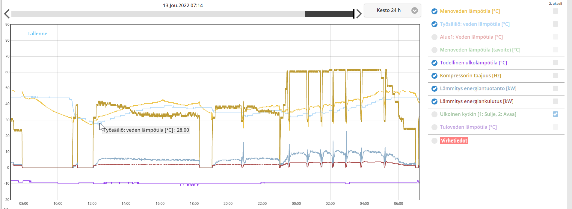

Tuo härveli siirtyy kompurasulatukseen noin -11°C ulkolämpötilassa, kuvassa on kaksi sulatusta, -10°C ja -11°C ulkolämpötilassa Panasonicin raportoimana. Kompurasulatus ottaa noin 5 kW sähkötehoa, toki kiertoveden lämmöllä sulatuskin ottaa kovasti energiaa mutta se on kerätty pidemmän ajan yli veden lämmöksi.

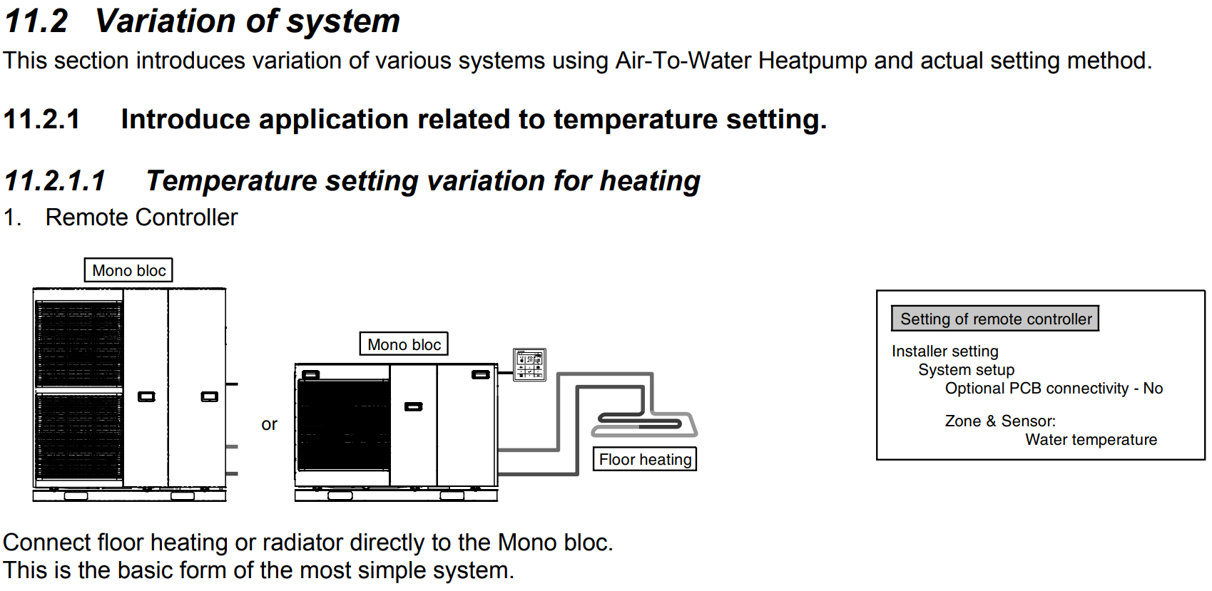

Mihin zone1 sensori on sijoitettu? Varaajalta shuntille menevään putkeen?
Zone1 ja Buffer Tank sensorit on kyllä kytketty, samoin kuin lisäkortti. Millään noista ei ole mitään käyttöä, kun koneen toimintatila on kuvan mukainen. Tosin 'Floor heating' onkin kaksi Oumanin shuntilla ohjaamaa lattialämmityspiiriä ja 200 litran tankki (vanha öljykattila).
Kastelukannukikka käytetty. Otin 10 litran kannun täyteen hanalämmintä, noin kolme litraa meni kun tuo oli kokonaan puhdistettu jäästä. Jäärantu ei siis ylettynyt syvälle kennoon, vaan oli lähinnä kennon pinnassa.
