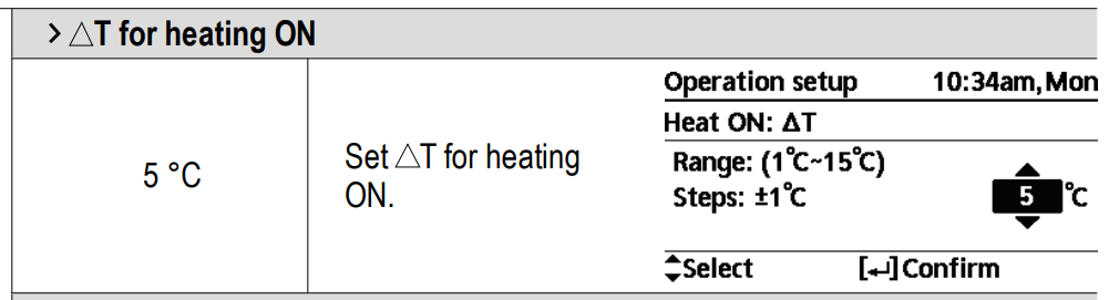

Kyllä sieltä tuokin säätö löytyy, Operation Setup menun alta. Tuo vaikuttaa suoraan vesipumpun nopeuteen, eli jos tarvitaan suurempi lämpötilaero samalla teholla, se tehdään pudottamalla vesipumpun kierroksia. Itse käytän tuossa arvoa 4, ihan vaan siksi että suurimman osan aikaa haluan tuottaa +32°C, jolloin koneelle palaavan tavoite on +28°C. +28°C taas on matalin lämpötila jossa kone tekee nopeita 'vesisulatuksia'.
Huomaathan, kuten @lmfmis sanoi, säädettävät DeltaT -arvot säätävät laitteen käynnistymis- ja sammumislämpötiloja, ei tulevan ja lähtevän veden lämpötilaeroa.
En tajunnut, kiitos. Eli kun nyt on käyrässä -15 asteeseen laitettu 38 astetta ja delta t lämmitys on 8 astetta, niin mihin asti lämmittää ja milloin lämmitys käynnistyy? Nyt se on vaan tuntunut jämähtävän ajoon tuohon pyyntiin, tai ainakin koko ajan ottoteho ja antoteho pysyvät 1.8 ja 3.4..
Näytä liitetiedosto 82853
Jos laitat tuohon 10, niin kone käy DeltaT 10:llä lämmittäessään?
Juuri näin, eli palaavan ja lähtevän veden eron tavoite on 10 astetta. Tuo tehdään säätämällä pumpun virtaus sopivaksi suhteessa lämpötehoon. Itse tosiaan käytän arvoa 4, koska alin järkevä paluulämpötila on +28°C ja suurimman osaa aikaa tuo +32°C riittää lämmitykseen. Lattialämmityksessä on muutenkin suuri virtaus.
DeltaT 8 = VILP pyrkii tekemään 8'c lämpimämpää vettä mitä ottaa sisäänsä. Isompi deltaT (lämpötilaero) = pienempi virtaus. Pienempi deltaT (lämpötilaero) isompi virtaus.

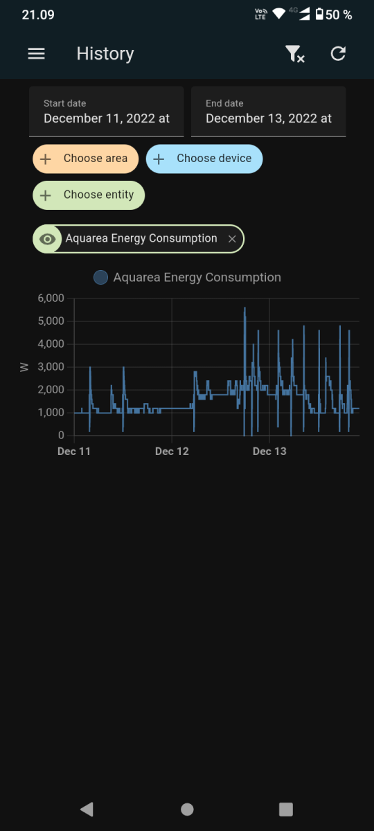

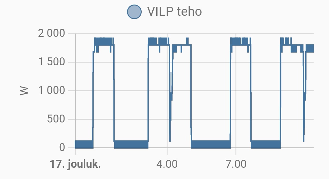

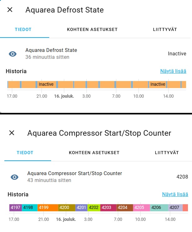

Nyt pakkasten kiristyessä -10 ja -15 asteen välimaastoon, on 12kW:n pumpun OFF-ON-laskuri lähtenyt laukalle, vaikka kone käy mielestä jatkuvasti QM1:llä. Pienemmillä pakkasilla viikko sitten mielestäni käynnistyksiä tuli huomattavasti vähemmän. Onkohan tämä normaalia vai olenko onnistunut sotkemaan asetuksissa jotain?
Täällä ihan sama 9kW pumpulla. Pienillä pakkasilla kävi koko ajan, mutta nyt useita käynnistyksiä päivässä. Sen lisäksi noilla alle kymmenen asteen pakkasilla sisällä lämmöt pysyivät suht hyvin tavoitellun 21℃ paikkeilla, mutta nyt kun ollut yli -15℃ pakkasia niin sisälämmöt nousevat yli 23℃, joten olen joutunut säätämään näytöstä lämpöä jo 3 pykälää alaspäin, vaikka luulisi, että kovemmilla pakkasilla joutuisi säätämään lämpöjä ylöspäin.
Itsellä myös 9kW kone mutta ei paria kappaletta enempää/vrk käynnistyksiä, pakkasta 15-22, sisällä melko tasaiset 22, patterilämmitys, lähtö 42, paluu 37, cop vaatimattomat 1.7, jauhaa tasasesti lämmintä. KV-pumppu jauhaa täysillä kiertoa. Empä ymmärrä mistä jatkuva käynnistely voisi johtua. 180 neliöö yhdessä tasossa.
Ikinä en ole edes sen kummemmin koko On/Off-käytöstä tutkaillut/vahtinut, mutta siinä teille selitys käynnistyksistä:
Tämän päivän verran seuranneena, olinkin tulossa vastaamaan itselleni, että ilmeisesti juurikin tuo kiristynyt pakkanen syystä tai toisesta aiheuttaa tämän sulatusten yhteydessä tapahtuvan hetkellisen kompuran pysäytyksen. Nyt kun lämpötila on siinä -6 asteen paikkeila, pumppu hurraa tyytyväisenä yhtä menoa ja sulattelee siinä tarpeen mukaan kompuraa sammuttamatta.
Jos nyt oikein ymmärrän Pretorin kuvankaappauksia, niin tämäkin puoltaisi näitä havaintoja mutta toisaalta Keicchillä taas kylmemmät olosuhteet ja vain pari hassua käynnistystä, mikä näin aloittelijan vähäisen ymmärryksen mukaan olisi kuitenkin tavoite.
Huomatkaa että vesisulatus muuttuu kompurasulatukseksi tuossa 10/11 asteen rajalla. Tämäpä voi taasen aiheuttaa että kylmemnällä pumppu pysähtyy ja laskuriin tulee taas yksi startti lisää? Vesisulatuksessa prosessi jatkuu saumatta. Itsekin koneen luona asian noteerasin.

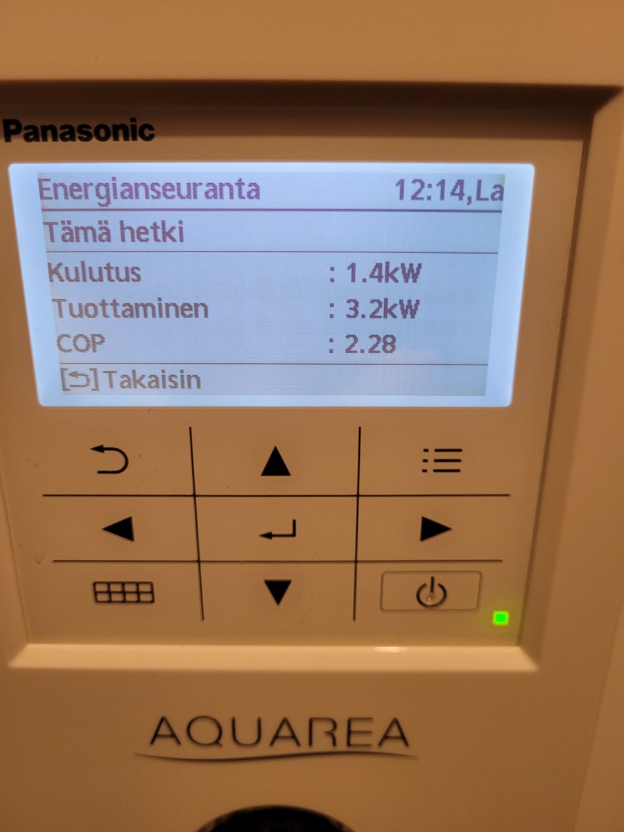

Onko niin, että minimiottoteho pakkasella on n. 1800 W? Mulla on J-sarjan 9 kW mono T-CAP eikä jarrutuksista huolimatta (DC 1 V ja QM3) mene tuon alle millään. Taitaa olla mulle liian tehokas, koska 8 asteen pakkasessa ei käy kuin puolet ajasta. 2 kerroksinen talo 120+120 neliötä, alakerrasta tosin puolet maan alla. 1000 litran varaajan alaosa puskurina, mutta "suora-ajon" säädöt pumpussa. Ei taida jatkuvaan käyntiin päästä kuin trooppisella sisälämpötilalla.
Mulla hurisee nyt -8 näin. Kuvien mukaan. Ottoteho hieman pienempi 1.3 kw mittarin mukaan... Mulla 500L ja 12kw H Split.

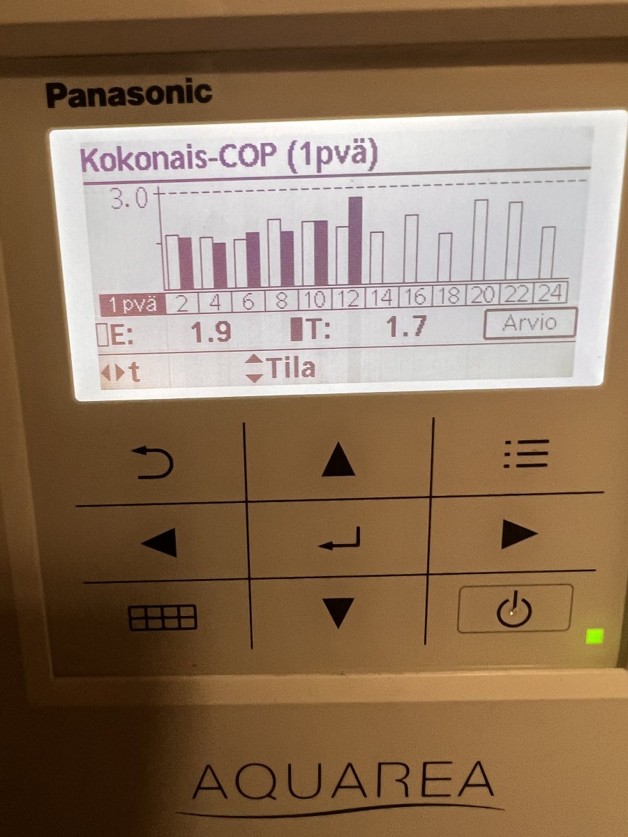

Miten on mahdollista, että sulatuksen jälkeinen cop on tunnin ajan normaali, 3-4 ja sen jälkeen romahtaa 1,6:een? Tämä laite toimii toisinpäin kuin muilla. Ei laske ottotehoa ja jonkun ajan päästä taas nostaa ottotehoa ja antotehoa..
Sulatuksen jälkeen otto 1.6
Sitten antoa lasketaan 2.8:iin, ottoteho pysyy 1.6
Jonkun ajan päästä ottoa nostetaan 1.8:iin ja anto nousee 3.6:een. Käy koko ajan ja kulutus pysyy samana oli pakkasta -4 tai -15.
Kuvassa sulatuksen jälkeen cop huimat 3 yhden tunnin ajan.
Noh pitää soitella asentajalle huomenna.

On tiedä onko tuossa sun mainitsemassasi Cop 3 luvuissa sulatuksen jälkeen jonkin verran kumulatiivista vaikutusta noista hetkistä heti sulatus kun on loppumaisillaan. Ja nostais coppia reilusti?
Tällainen tilanne toistuu aina vesisulatuksen yhteydessä ohikiitävän hetken ajan. Kyllä kuvan tilanne voisi olla pysyvämpikin olotila :)
Ei, aina kun pyyntiä esim nostaa parilla asteella niin coppi nousee, sitten kun lämpötila on saavutettu jää junnaamaan huonolla copilla.

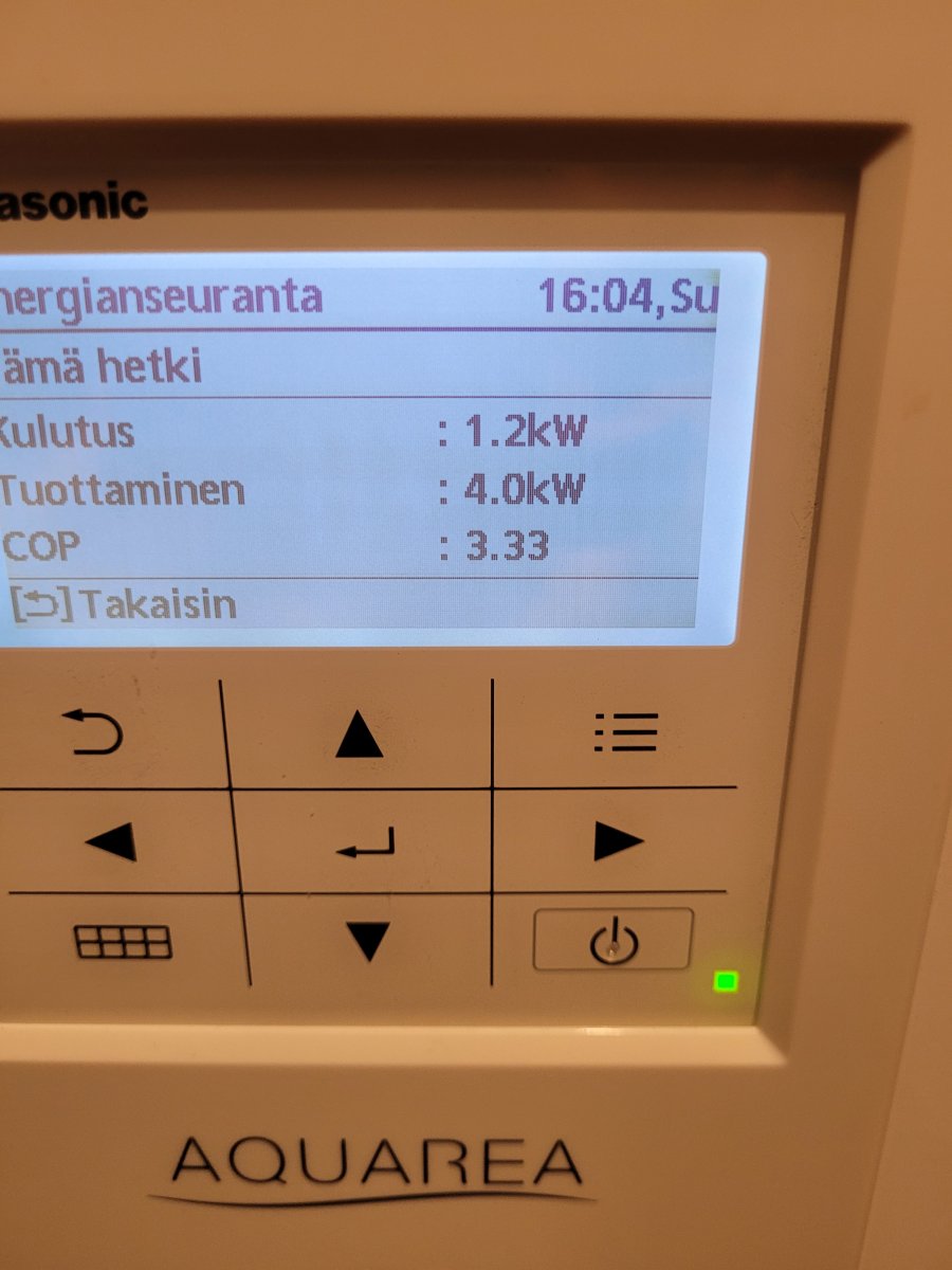

Sulla taisi olla sama t-split 12? Meneekö sulla toi ottoteho 1.0-1.6 kwh ikinä näillä parin asteen pakkasilla?
Joo 12 kW Split on. Tullut lokakuussa.
Mulla tyypillinen lukema on ollut 1.1 kw irrallisen mittarin mukaan ja panakin on samaa näyttänyt kymmenyksen tarkkuudella. Nyt oli tää kuvan tilanne. Ei oo mitään rajoituksia päällä. Delta T 8. tuolta pumpun asetuksista. Tuolla 1.1 teholla usein ulkoyksikössä 19...20 Hz. 1.0kw pienin näkemäni ottoteho kun lämmittää.
Samanlaisia havaintoja omasta 12kW H-sarjan AIO:sta. Tällä hetkellä ulkona +1C ja kone hurraa 1.0kW:n teholla tuottaen 3,8-4,2kW lämpöä (laitteen omien laskujen mukaan). Tulo 31C, meno 35C ja kompura 19-20hz taajuuksilla. Meikäläisellä on 200 litran työsäiliö mutta ei lisäkortteja eikä siksi buffer tank-anturiakaan, vaikka sellainen paketin mukana toimitettiinkin.

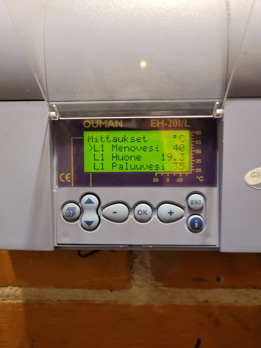

Mulla pumppu kytkettynä Jäspi Gtv500 varaajaan . Ei lisäkorttia, joten ei anturiakaan yhdistettynä pumppuun. Jäspissä anturi ihan rollimassa Ouman säätimelle mikä on varaajan lämpötila. Mutta ko. anturi ei osallistu lämmönsäätöön.

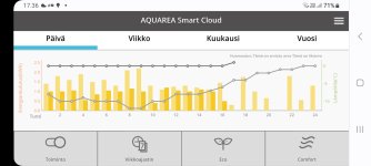

Mulla pumpussa käytössä konpesaatiokäyrä. Arvot siinä -15°...43° +15...25°. Aamulla tuntui että lämpö ei riitä kun kylmä pukkasi nopean lauhtumisen johdosta sisään, joten nostin etänä peiton alta tuota käyrää +2. Tällä asetuksella nyt talossa 19°.
Mulla patteritalous, joten käyrää ei voi laskea lattialämmityksen tasolle . Lämmin käyttövesi esilämmitetään Jäspin kierukoissa ja tulistetaan erillisessä tulistusvaraajassa +60°.

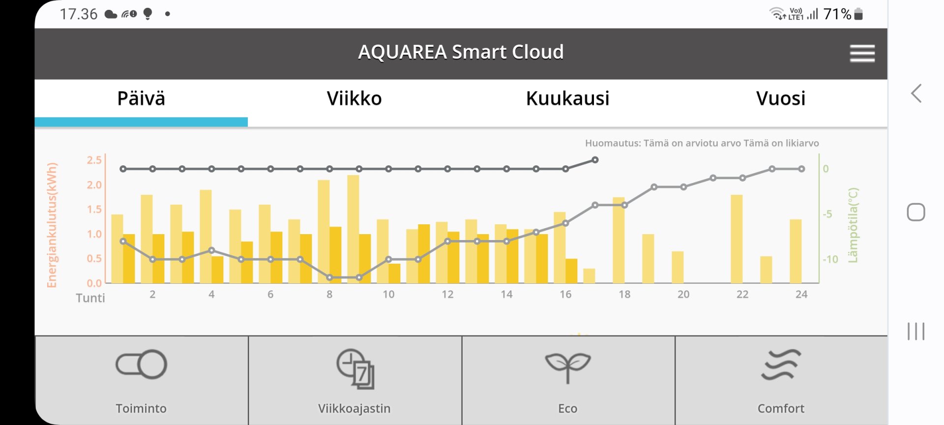

Panan etäohjain näyttää tällaista käppyrää tältä päivältä. Verrokkina vaaleammin sävyin eilinen. Hyvin näkee ulkolämmön nousun
Mun mielestä yllättävän huono, vai onko tuolla nyt kova pakkanen?
Jos tuo johtuu huurtuneesta kennosta niin se kuuluisi sulattaa jos kone kerran puhtaalla tekee 3-4 coppia.
Valittelut ilmaisuvirheestä. Tarkoitin VILP koneita yleisesti. Esimerkiksi meidän Ultin kenno voi olla kuin lumiukko ihan umpinaisen näköinen, niin vielä vaan tulee lämpöä pihalta jonkinmoisella copilla.
