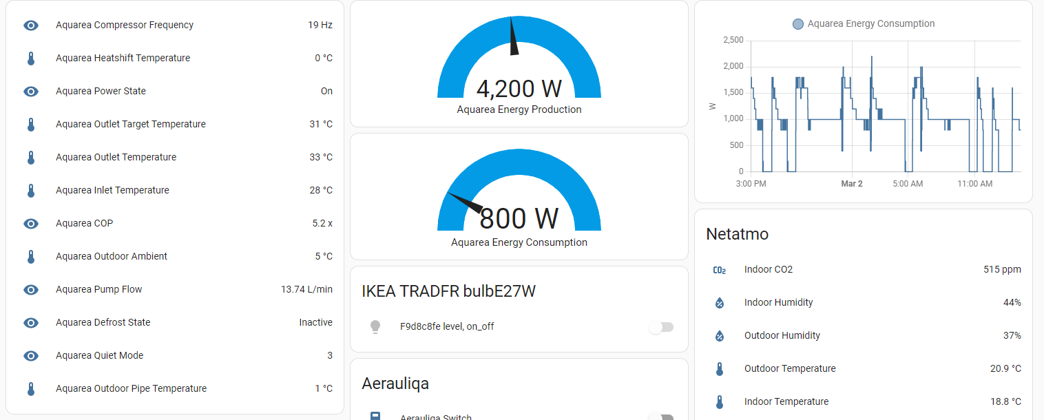

Eikös se ollut niin että 9kw t-cap mono koneen minimi ottoteho oli 1000w? Oma kone näyttää nyt kuitenkin välillä käyvän jatkuvasti 800w teholla. Pari tuntia sitten se kävi n. 20min 800w teholla, näkyy tuossa kuvassa. Olen huomannut että pakkaskelillä se saattaa van pompsahtaa 800w:iin, mutta nyt kun ulkona on +6 se oikein asettu sille teholle. Tai onkohan tässä joku koneen oma lämpövastus tai muu joka menee off tilaan kun on riittävän lämmin ulkona?
Ton1A
Kyllä se välillä ilmoittaa käyvänsä 800W teholla. Oman ilmoituksena mukaan sen tehoportaat ovat 200W välein. Kompuran taajuus pysyy kyllä koko ajan samana, kävi se sitten 800W tai 1000W teholla.

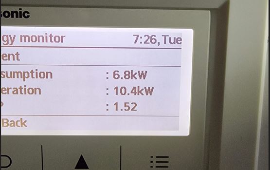

Aamulla -18c ulkona, ja 9kW T-Cap väittää vielä tuottavansa yli 10kW lämpöä. Pitääkö nuo pumpun ilmoittamat luvut miten paikkansa? Onhan tuo ottotehokin melkoinen..
Ton1A
Aika täysillä käy, huoltomanuaalissa lukee:
Maximum Input Power for Heatpump System 6.96 kW
Tuohon sitten voi tulla päälle vielä 3 kW varavastuksista, jolloin kokonaisottotehon maksimi on manuaalin mukaan 9.96 kW
Täällä on aamuyöllä käyty 4.2 (otto) / 8.6 (anto) kW tehoilla hetken aikaa sulatuksen jälkeen
