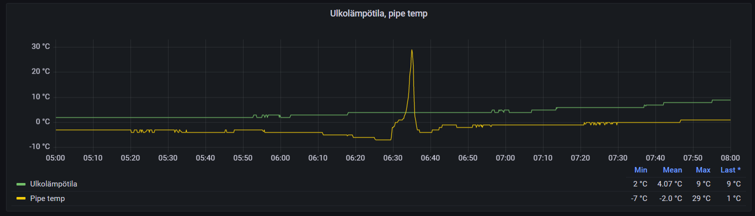

Mulla tuo sama piikki on aamulla, tänään oli 06:35. Kone on pohjoisen puolen seinustalla, just tuohon aikaan aurinko on alhaalla ja samassa linjassa talon pohjoisseinän kanssa.

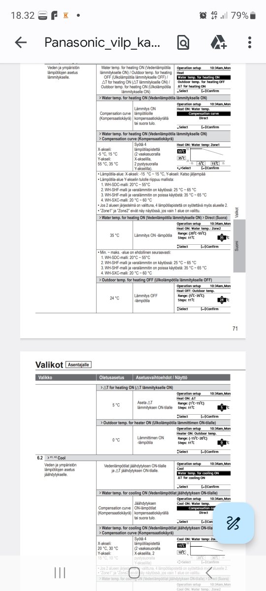

Minkälaista lämmityksen ΔT-arvoa muuten pidätte puskurivaraajallisessa systeemissä? Oletuksena se on 5-astetta. Nostin sen nyt 7:ään, jos saisi katkokäyntisykliä vähän harvemmaksi näin vähäisen lämmitystarpeen vallitessa.
Pelus
Mä olen ladannut 500L varaajaa kokoajan dT 10. Miettinyt pitäiikö vielä kasvattaa.
Tuohon taitaa saada vastauksen kun kokeilee. Kohtuu äkkiä selviää mitä vuorokauden COPille tapahtuu milläkin ∆t arvolla. Vaikutuksen suunnan saa helposti selville kun käyttää aluksi reipasta ∆t muutosta. Tietty ei olisi haitaksi, vaikka ulkolämpötila olisi suht vakio testaamisen aikana kun copilla säädetään. Itselläni paras ∆t on 3,5K 100 l työvaraajan kanssa. Mutta meilläpä vesi liikahtaakin sitten patteriverkossa rivakasti. Teoriassa kait on niin että copin pitäisi parantua kun pumppu saa viileämpää vettä, mutta meidän systeemissä mittarit kyllä väittää toista. Osansa varmaan tekee tuo suuri patterivirtaus, joka tarvitaan matalalle menoveden lämmölle, paluuvesi taas jäähtyy vähemmän ja kun suurin osa vähänjäähtyneestä paluuvedestä menee uudelleen lämmitykseen, sekoittaa nopea kierto työvaraajaa vähemmän, tai jotain;D
lmfmis
Tuohan silloin lyhentää käyntiaikaa?
Panan deltaT tarkoittaa paljonko annetaan lämmityssyklissä veden lämmön nousta. Varmaan ajatuksena suorakierroissa estää putkiston napsuminen yms
MiR

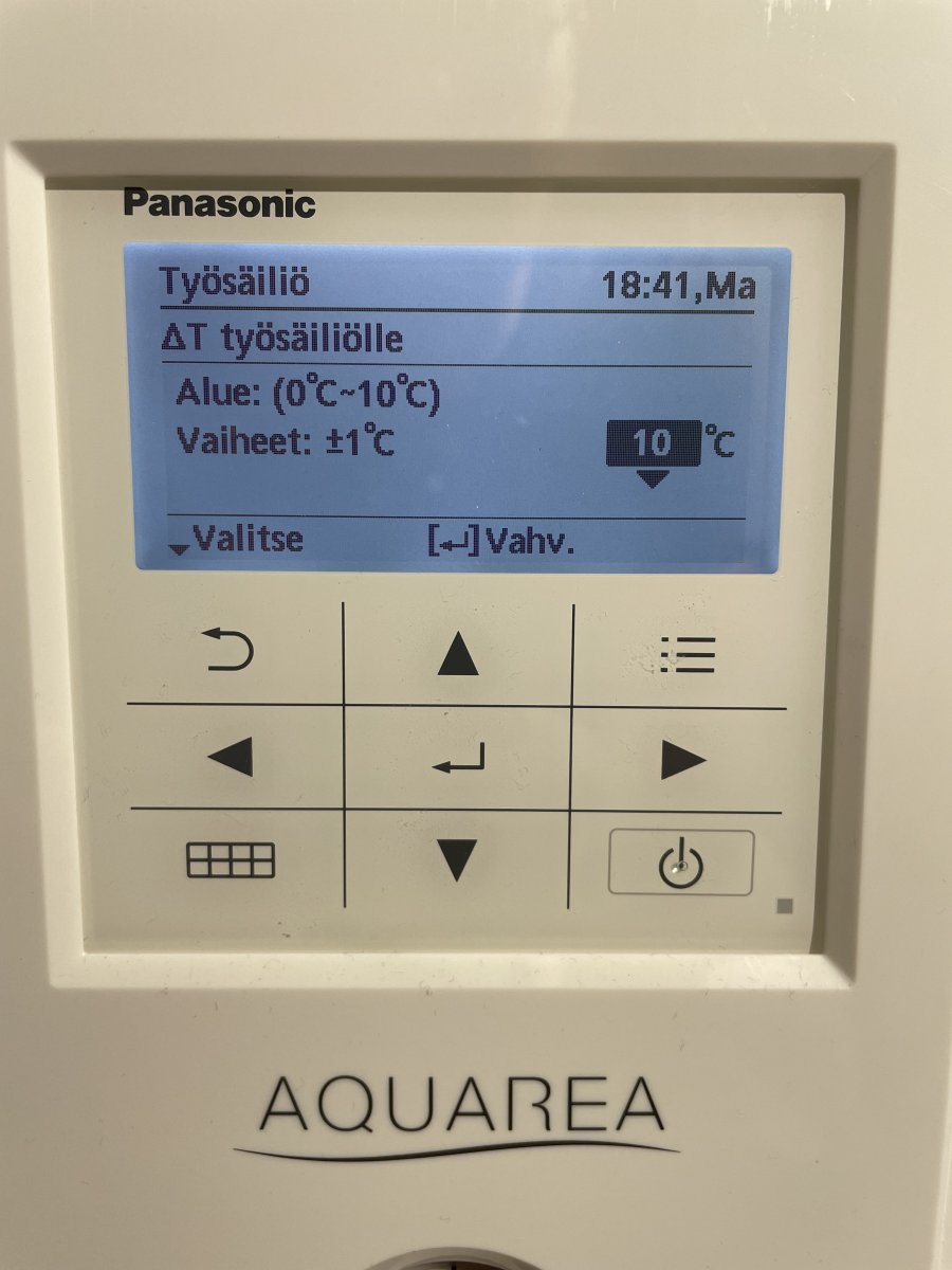

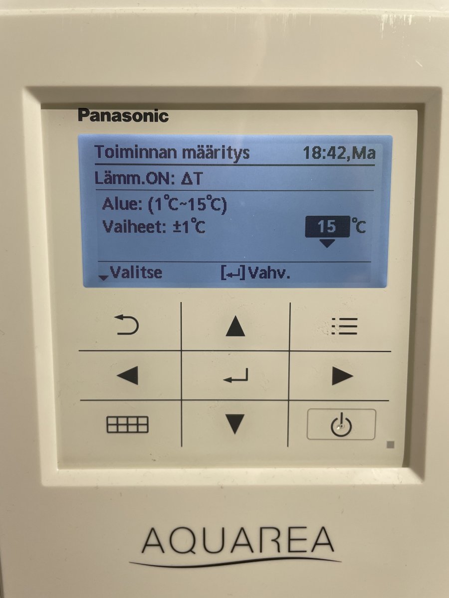

Jos buffer tank käytössä niin Buffer tank deltaT (työsäiliön deltaT) on että kuinka paljon bufferia lämmitetään yli käyrän. Valinta 0-10 astetta.
Heating deltaT (lämmitys deltaT), että kuinka paljon vesi lämpenee käydessään pumpussa. Valinta 1-15 astetta, oletus 5 astetta. Minulla varsin hyvää COPia on antanut 7 astetta ja vaikka ohjeen mukaan pitäisi parantua kun tätä suurentaa niin jo 10 astetta antaa selkeästi huonomman copin. Toki panan omien mittauksien mukaan elän.
Edit: sellainen tuli vielä mieleen, että tuolla buffer/työsäiliö deltaT arvolla ei ole mitään merkitystä käyntisyklien pituuteen, koska nostaa vain bufferin lämpötilaa käyrään nähden. Sama viiden asteen hystereesi siinä pysyy edelleen. Tuolla heating/lämmitys deltaT:llä sen sijaan on vaikutusta ja sen olen huomannut, että tuolla 7 asteella kiertovesipumppu käy reilut 30l/min ja kun nostaa arvon 10 asteeseen niin pumppu ei käy koskaan yli 20l/min. Poislukien toki sulatukset. Minulla tuo vedenkierron vaikutus on se, että 7 asteen astetuksella sekoittaa koko 2000l varaajan mutta 10 asteen asetuksella lataa vain ylemmän puolikkaan. Otto varaajan alaosasta, paluu ylös. Minä kun lataan tuota pyttyä pörssisähkön halvimmilla tunneilla niin tuo koko pöntön vatkaaminen vaikuttaa nyt parhaimmalta. Ja kuten tuossa aiemmin mainitsin niin pana näyttää tykkäävän ilmoittamansa copin perusteella että saa tuota vettä kierrättää vähän reilummin. Toki matalat lämpötilat koska lattialämmitys. Näillä keleillä lataan bufferin 30 asteeseen, että on edes vähän esilämmitystä käyttövedelle.
Juha1964

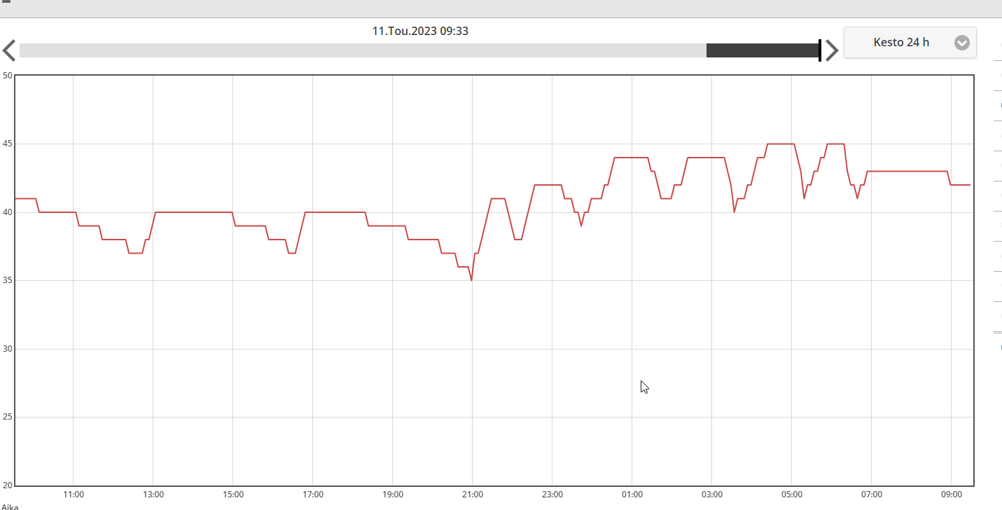

Täytyy minun kokeilla tuota. Mihinkä arvoon QM asetuksen olet laitellut ? Tämäkin vaikuttaa tuohon katkokäyntisyklin pituuteen, jota @alepos kyseli jokunen viesti sitte. Itsellä ollut QM3 jo pidemmän aikaa. Metelöiköön vähemmän :)

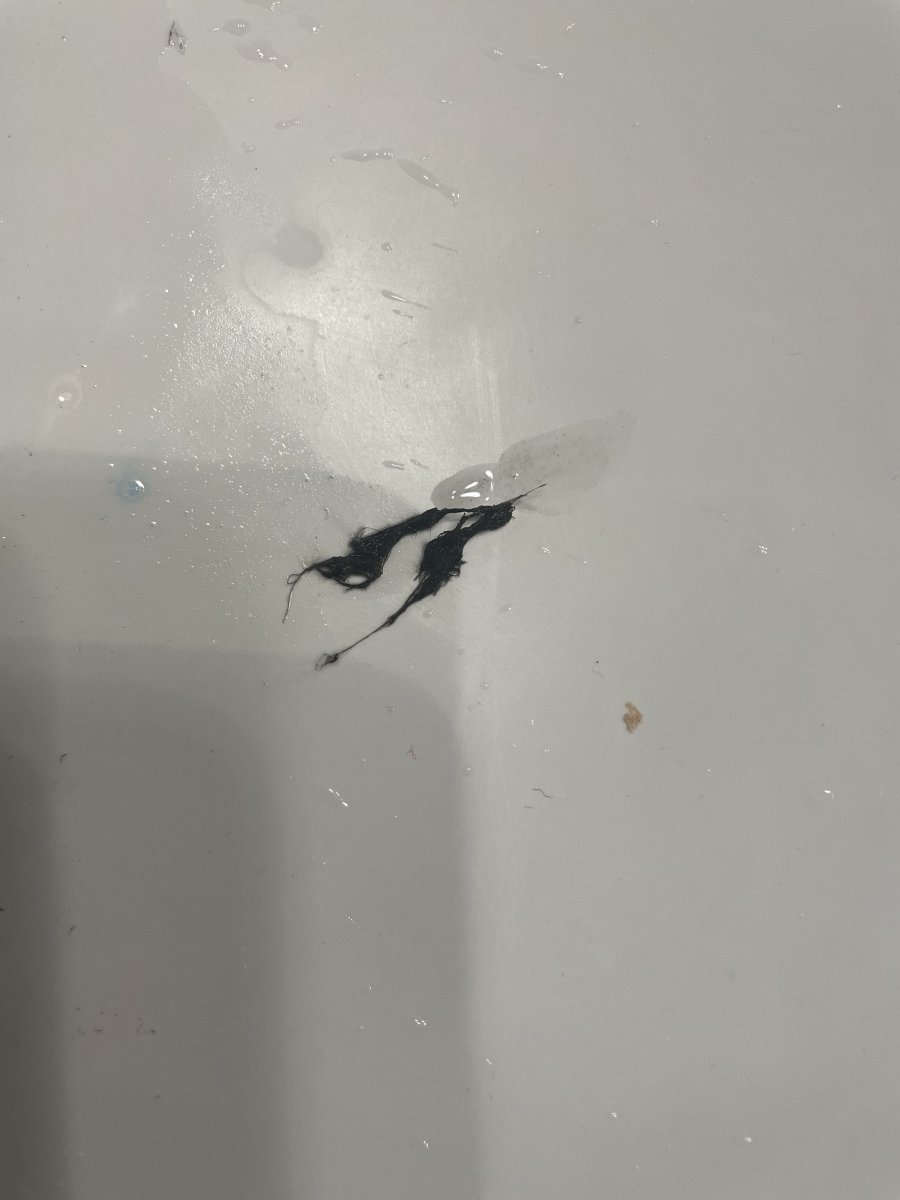

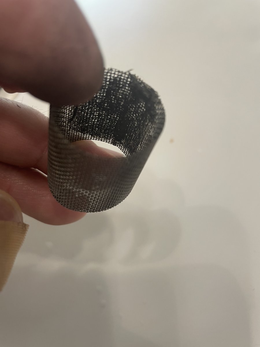

Magneettifiltteri vaihdettu alkuperäisen magneetittoman tilalle. Jotain hampun riekaleita taisi sihdissä olla reilun puolen vuoden ajon jälkeen. Ei muuta.
