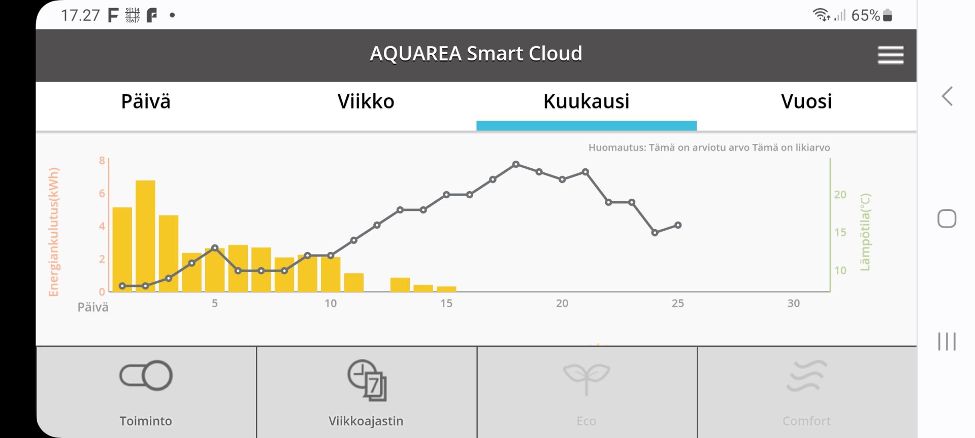

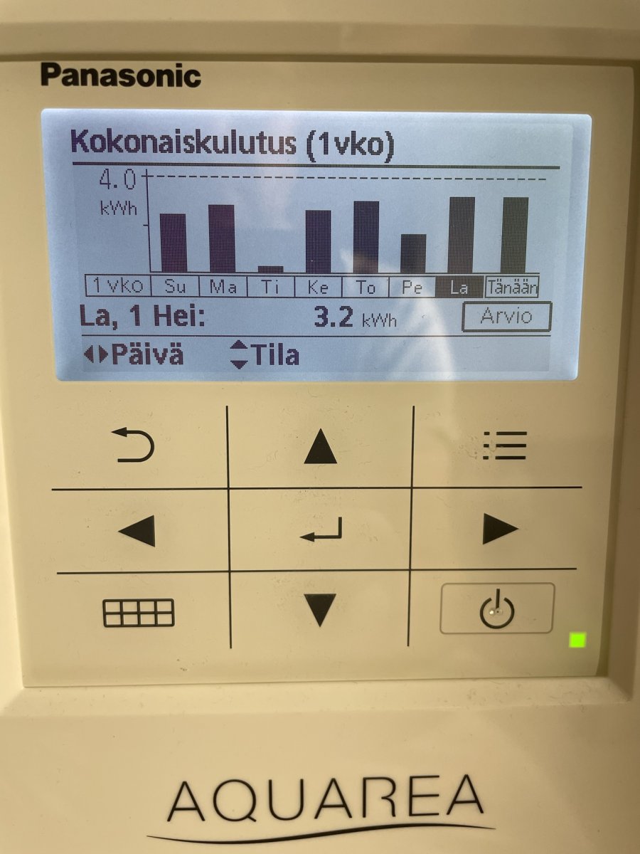

Onko käsitystä paljonko tämä kulutusnäyttö poikkeaa todellisesta kulutuksesta? Tässä esimerkkipäivässä tämä näyttö antaa 3,2kWh kulutuksen ja SmartCloud antaa 4,1kWh kulutuksen. Mikä voisi olla todellinen kulutus suurinpiirtein? Vahva epäilykseni on että Aquarea kuluttaa reilusti enemmän kuin nämä näytöt kertovat.
Esimerkiksi eilen 1.7.23 koko talo kulutti 46kWh ulkokeskilämpötilan ollessa +22,1 °C ja vastaavasti huhtikuun alussa eräänä päivänä talo kulutti 45kWh ulkokeskilämpötilan ollessa +0,4 °C eli tämä kertoo siitä että joku säätö ei ole nyt kohdallaan.
Millaisilla kesäsäädöillä Aquarean omistajat ajavat pumppujaan kesällä? Minulla siis kokoonpanona Aquarealla lämpenevä 500L varaaja käyttöveden esilämmityskierukalla ja perässä 60L 2kW tulistusvaraaja.

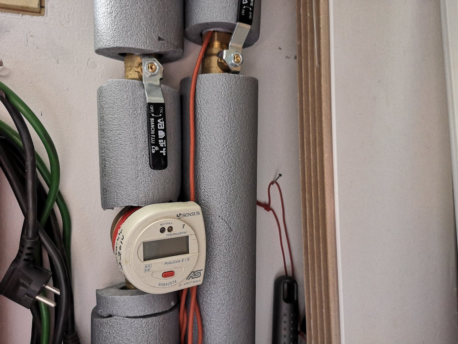

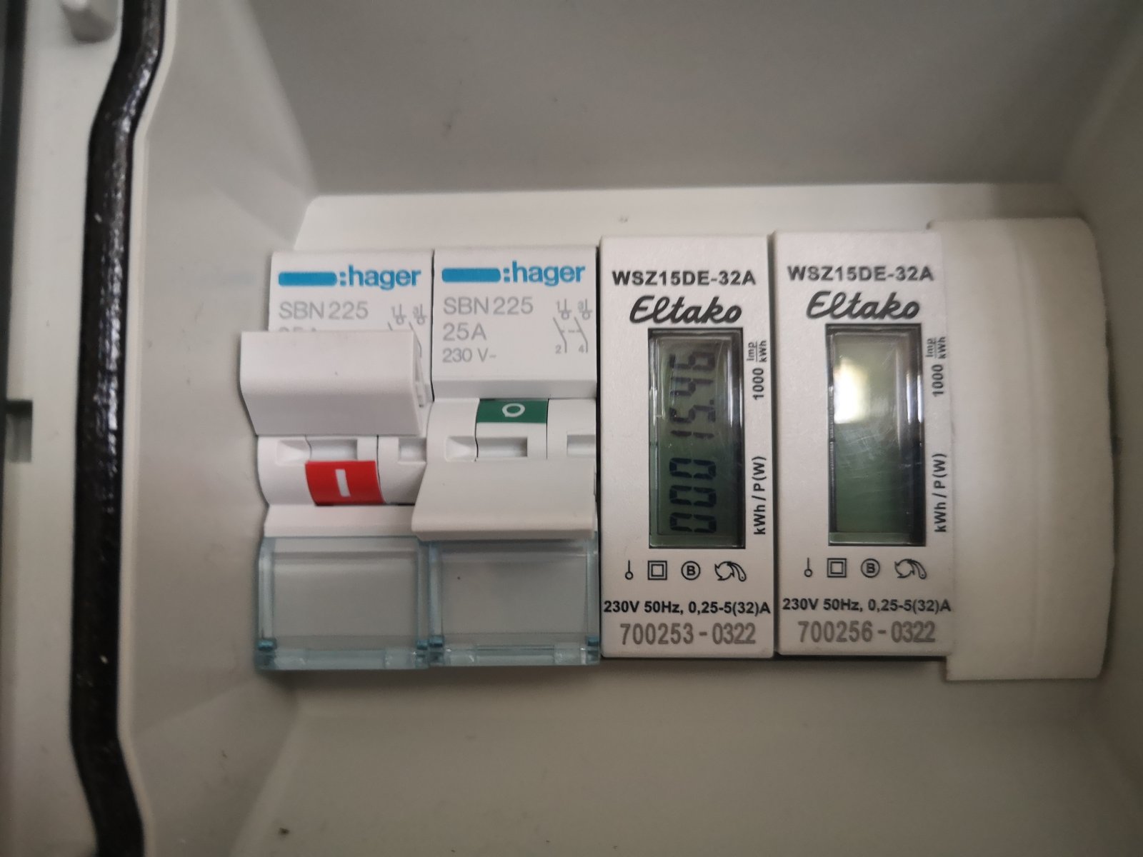

Viime maanantaina meille tuli J-sarjan 7 kw 1-vaihe monoblock. Mittausten mukaan Panan luvut ovat hyvin lähellä totuutta. Tarkemmin näkee sitten syksymmällä, kun kelit viilenee. Eltakot mittaa sähkön kulutusta ja Pollu lämmöntuottoa.
Tuossa smartcloudin näytössähän ainakin mulla lukee että se on arvioitu arvo.. on likiarvo.

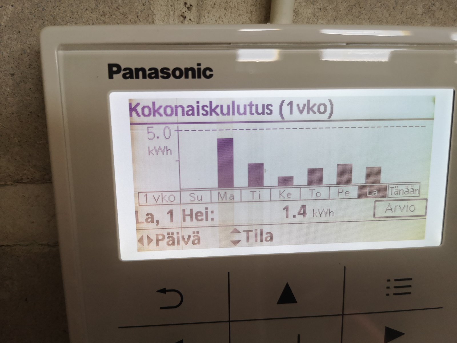

Viime viikon kulutukset, 9 kW HP monoblock:
Panasonic​
Eastron SDM120​
Ma0,8 kWh1,29 kWh
Ti1,2 kWh1,63 kWh
Ke1,4 kWh1,88 kWh
To1,0 kWh1,67 kWh
Pe0 kWh0,17 kWh
La2,2 kWh2,94 kWh
Su1,4 kWh1,73 kwh
Tuottopuolessakin on mittaus, mutta siinä on vielä datan keruussa ongelma - tuppaa mennä aina jumiin niin ei tule lukemia tasaiseen tahtiin.

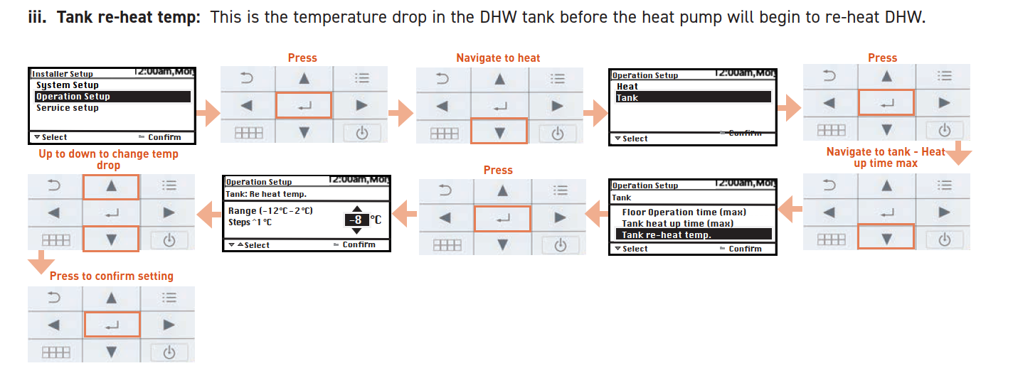

DHW:n uudelleenlämmitysasetus:
Yhden noista sieltä täältä löytyvistä manuaaleista mukaan pitäisi toimia näin:
...vaan eipä tee niin. Miksei?
Tai voihan olla, että tekeekin, jos ottaa lämpötilan, josta pudotus lasketaan, jostain muualta. Silloin sen tuli olla n. 50, mitä taas ei kyllä ole astettuna missään...

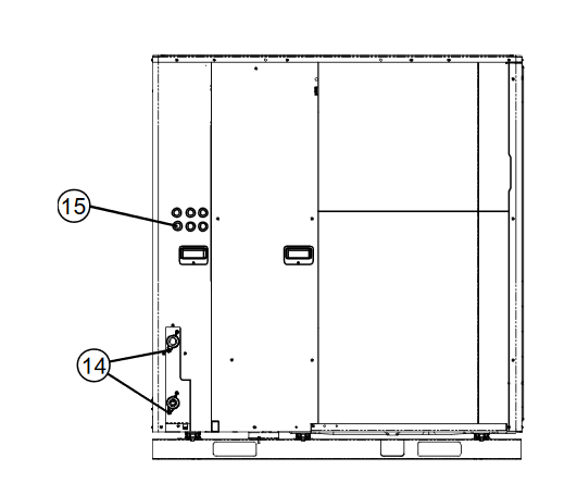

Pumppu on seissyt pihalla jo tovin ja tänään huomasin, että yksi noista laitteen takana olevista rei'istä on auki ja loput tulpattu
Numeron 15 osoittama siis. Mitä tuolla takana on? Mahtaako tehdä sade kovasti pahaa laitteelle?
Onko tuossa (pos 15) siis pelkät tulpatut reiät vai onko niissä holkkitiivisteet valmiina? Olettaisin että nuo reiät on tarkoitettu kaapeleiden läpivienneiksi, joko holkki- tai kalvotiivisteillä varustettuna.
Ei tuollaisesta pystyseinällä olevasta pienestä reiästä sadetta juurikaan sisäpuolelle mene mutta mikäli asia askarruttaa niin voihan sen avonaisen reiän teipata umpeen. Oletan että siinä oleva tulppa on pudonnut pois jossain vaiheessa.
Nuo ovat sähkövetojen läpivientejä, vähintään yksi niistä tulee käyttöön ja todennäköisesti useampikin. Niissä on tehtaan jäljiltä kalvotiiviste.
