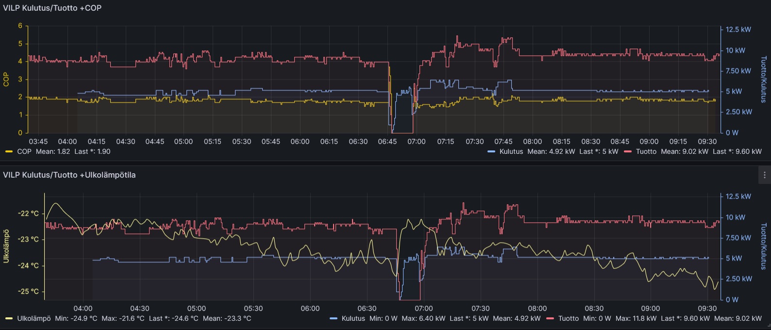

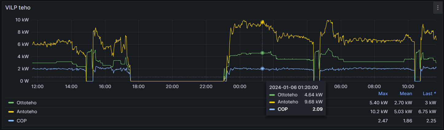

Meilläkin lakkasi Panasonic tuottamasta lämpöä kovimmilla pakkasilla (-24 C). Ulkoyksikkö vaan sammutti yöllä kahden maissa itsensä ilman virhekoodeja. Varaajan veden lämmittäminen oli jäänyt kesken. Pyynti oli ollut 53 C. Rupesin aamuyöllä tutkimaan asiaa ja tästähän alkoi aikamoinen tappelu ja oppimispolku.
Menin ensi töikseni tekniseen tilaan kytkemään lämminvesivaraajan pistorasiaan, koska siinä on oma vastus. Vaikutti siltä, että Panasonicin automatiikka oli laskenut, ettei ole järkevää yrittää lämmittää käyttövettä pumpulla. Lämmityksen pakotus oli tilassa 'manual'. Tämän jälkeen kytkin lämmityksen pakotuksen päälle. Tässä vaiheessa paloi pääsulake. Kuormaa tuli liikaa 1-vaiheeseen, koska ko. vaiheessa ovat varaajan vastuksen lisäksi IV-kone ja Panasonicin 3kW:n apuvastus. (Meille on tulossa sähkömies tekemään hieman muutostöitä, jotta saadaan tuo kuorma tasattua turvallisemmin eri vaiheiden kesken.)

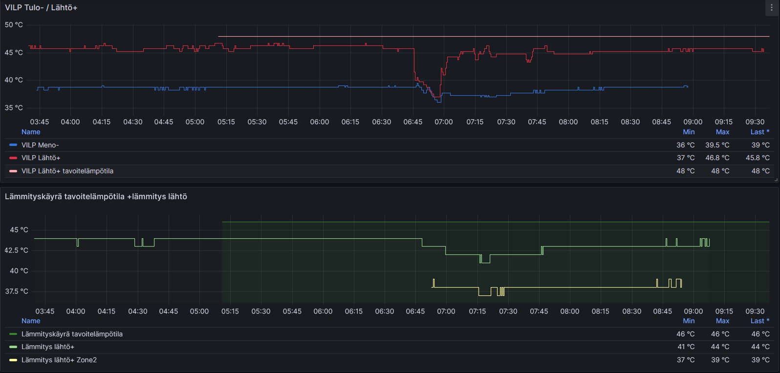

Laitettuani uuden sulakkeen (aamupäivällä, ostosreissun jälkeen) palaneen tilalle, yritin jälleen kytkeä lämmityksen pakotuksen päälle. Tässä vaiheessa alkoi valjeta Panasonicin Smart Cloud -etähallintaohjelman äärimmäisen huono toimintalogiikka. Eli jos olet kääntänyt käyttöliittymässä 'Pakota lämminvesivaraaja' -tilan päälle, muuttuu Lämmitys-kuva (ylempi) harmaaksi, tarkoittaen, ettet voi sitä säätää. Jos tämän jälkeen käännät lämmityksen pakotuksen päälle (meillä lattialämmitys), ei mitään tapahdu. Etähallinnasta tätä on kuitenkin vaikea seurata ilman pitkiä viiveitä, joten kannattaa käydä sisäyksiköllä varmistamassa energiaseurannasta, onko lisävastus toiminnassa.
Oikea sekvenssi lämmityksen pakotukseen manuaalisesti on siis seuraava:
1. Aseta lähtötilanteeksi se, että Smart Cloud -etähallintaohjelmassa on lämmitys päällä, eli kuva on värillinen. Tämän jälkeen aseta valitsin 'Pakota lämmitin' tilaan 'Päällä'. Muista, että lämmityksen pakotuksessa on minuutin viive.
2. Jos haluat, että lämmityksen pakotus toteutetaan sekä lämmityspiirille että varaajalle, aseta lähtötilanteeksi se, että molemmat lämmitystoiminnot ovat päällä, eli kuvat ovat värillisiä. Tämän jälkeen aseta 'Pakota lämminvesivaraaja' tilaan 'Päällä' jonka jälkeen aseta vielä 'Pakota lämmitin' tilaan 'Päällä'. Tämän jälkeen automatiikka huolehtii lopusta. 3kW:n apuvastuksen kanssa 200-litraisen varaajan vesi lämpenee 25 C:sta 53 asteeseen noin 3-4 tunnissa. Lattialämmityspiiriin se kykenee kovilla pakkasilla meidän talossamme työntämään 25 asteista vettä, eli järjestelmä on käytännössä hätäapu. Takka kannattaa siis pitää lämpimänä. Ja lisälämmönlähteet käden ulottuvilla.
Lämminvesivaraaja kannattaa, jos mahdollista, kytkeä omaan sähkönsyöttöönsä kovemmilla (yli -10 C) pakkasilla. Tällöin pumppu saa hoitaa rauhassa talon lämmittämistä ilman keskeytyksiä. Ei myöskään kannata pyytää Panasonicilta liikoja kovilla pakkasilla, eli yli 35 C:n pyynnit on syytä jättää kevät- ja syyskeleille, mikäli niitä edes silloin tarvitsee. Näin toimien kompressorin taajuudet pysyvät alle 50 Hz:n, sulatustiheys pienenee, energiaa kuluu vähemmän ja laitteen käyttöikä pitenee.
