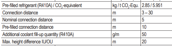

5 m menee tehtaan täytöllä ja sen jälkeen 50 g/m.
Alle 3m putkilla pitää vajuttaa.

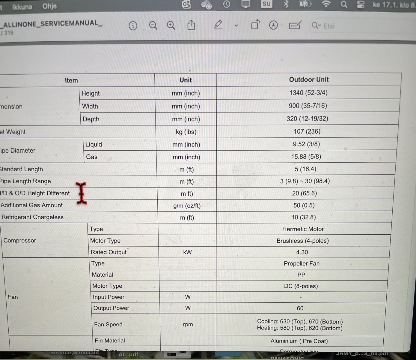

Löysin tuolta laskun yhteydestä että kylmäaineen määrä 2,85 kg ja putkiston pituus 10m ja lukee että ei lisätty. 9kw T-Cap tämä siis. Löytyskö tuohon mitään mustaa valkoisella jostain tuohon 5 m tehtaan täytöllä ja sen jälkeen lisätään tuo 50g/m?
Edit : Tuon laskukaavan mukaan tässä pitäisi olla 5,35 kg laitettuna :o
10 m menee tehtaan täytöllä.

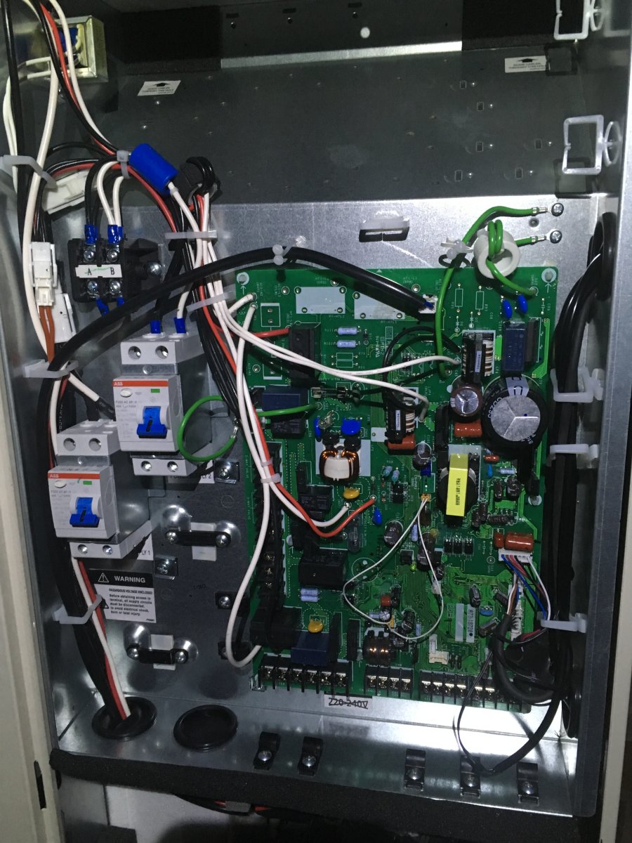

Panassa on sisäänrakennettu vikavirtasuoja. Monoblockissa tuo kolmivaihesyöttö menee ensimmäisenä ihan tavalliselle DIN-kisko 3~vikurille. Tuo on siis koneen sisällä.
Panan ohjeissa suositellaan vikuria samassa yhteydessä kun puhutaan johdonsuojista ja turvakytkimestä vaikka pumpun sisällä on jo vikurit kiinteästi osana syöttöä.
Suomessahan edellytetään vikuria uusissa asennuksissa. Meillä on päätaulun lähdössä jo vikurit josta alakeskuksen
kautta(jossa mittarit) syöttö pumpulle. Tämä vikuri ei ole lauennut.
Seurataan nyt tilannetta ja mietitään selvitystoimenpiteitä.
Vikuri suojaa ja reakoi vain sen perässä oleviin piireihin eli mielestäni laitteen sisäinen vikuri ei poista tarvetta asentaa
uuteen syöttöön omaa vikuria.
Yleensä noita ei suositella ketjutettavaksi. Mutta jos noita kerran on Panassa sisäänrakennettuna niin eipä sit tarvitse pohtia sen tarpeellisuutta, kaipa valmistaja sit katsoo vikavirtasuojan yksiselitteisesti tarpeelliseksi. Onko noita suojia useita pumpun sisällä ja onko ne jaettu miten? Vai meneekö koko pääsyöttö sen yhden vikavirtasuojan kautta ja sen laukeaminen pimentää pumpun kokonaan?
Siis esim. tuon T-CAP monoblock-laitteen pääsyöttö taisi mennä suoraan kiinni vikavirtasuojaan. En nyt muista tarkemmin, enkä viitsi käydä katsomassa kun pitäisi ruuvata pelti irti. Mutta ihan tavallinen DIN-kisko vikuri siellä on, ja tosiaan kaikki 9 kW ulkoyksikön käyttämä sähkö menee sen läpi. 9 kW mallissa on myös 1~-syöttö, mutta se on ihan vaan läpimeno ulkoisen lämminvesivaraajan tulistukselle, ulkoyksikkö ei käytä sitä itse mihinkään.
H-sarjan 7kW Panasssa on omat vikurit sekä kompressorin että backup heaterin syötöille,

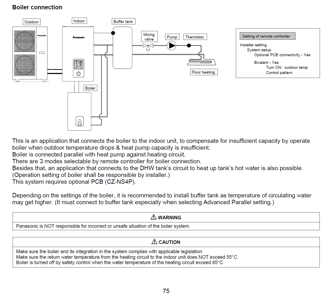

Hei, olen yrittänyt etsiä tietoa että kuinka kuumana uskaltaa kiertoveden päästää Panasonicin sisuksiin? Meillä on seuraava laitteisto, Biomatic +20 johon on liitetty Panasonic WH-SXC09H3EH8 / WH-UX09HE8. Pellettikattila lämpenee 80. Kun vaihdan vilp:lle niin olen antanut kattilassa veden lämpötilan pudota jotain 60 ja sitten panasonic start.
Näin pakkasten aikana (toiv. ohi) tietysti ajatuksena että jos jättäisi pelletin päälle ja vilp olisi siinä valmiustilassa jos pelletille tulisi häiriä. Tätä en ole uskaltanut tehdä vaan harrastanut Panasonicin on/off.
Kiitos, sieltähän se tieto löytyi. Eipä osunut silmiini vaikka kuinka plarasin manuaalia, :huh2: optikolle mars.
Taitaa sitten olla vesi pelletin kuumennukselta liian kuumaa vilpille.

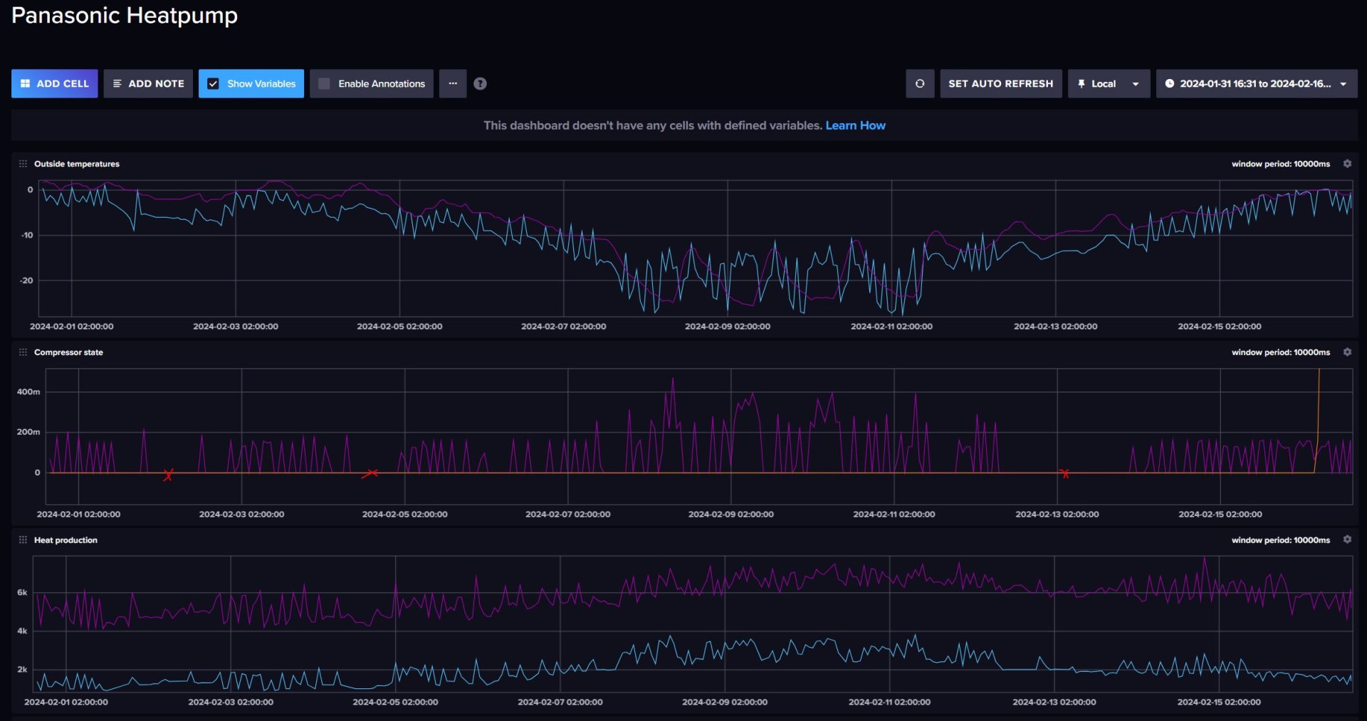

Onko tässä pumpun sulattelujaksojen tiheydessä mitään logiikkaa? 12kw t-cap split h-sarja.
Alla oleva kuva on edelliseltä 16pv ajanjaksolta, ja siitä näkee kahden ensimmäisen punaisen rastin kohdalta että 0 pakkasasteen tuntumassa on ollut pidempi tauko sulattelusta. Kolmannen punaisen rastin kohdalla sulattelutauko oli peräti n.24h pakkasen ollessa -10 asteen tuntumassa.
Mutta nyt kun lämpötila on noussut taas 0-5 pakkasasteen välille, pumppu sulattelee vähän väliä.
-20 asteen pakkasessa alle tunnin välein tapahtuva sulatus tuntuu myös aika turhalta, ei pumpun pinnalla ole mitään sulatettavaa.
Outside temperatures:
sininen = outside pipe temp.
purppura = outside temp.
Eipä tuo oman kokemuksen mukaan turhaan juurikaan sulattele. Ihan keleistä ja ilmankosteudesta kiinni, mutta kyllä se kenno alkaa tukossa olemaan siinä vaiheessa, kun sulatus liipaistaan päälle.
Tällä viikolla paras/pisin jakso ilman sulatuksia oli 38h ja tuossa samassa hyvässä kuivan kelin pakkasjaksossa mentiin ~60h yhdellä sulatuksella (38h+22h).
Sen jälkeen keli lauhtui kertaheitolla, tuli lumiräntäsateet ja sulatusvälii muuttui 1-1.5h jaksoihin.
Sama kokemus täällä, ei sulattele turhaan millään sellaisella kelillä mitä lounaisrannikolla on tullut vastaan. Kun outside pipe temp on noin kymmenen astetta alle outside temp tulee sulatus. Puhtaalla kennolla noiden lämpötilaero on noin 4 astetta.
Muistankin bonganeeni täältä keskustelua tuosta outside vs outside pipe -temp erotuksesta sulatuksen laukaisijana, mutten ole löytänyt korrelaatiota omia käppyröitä tutkiessa, vaan sulatus olisi käynnistynyt jopa 5 asteen erotuksessa. Toki voihan olla, jos ero kasvaa niin nopeasti, ettei Heishamon kerkeä liipaisemaan arvoja oikealla hetkellä.
