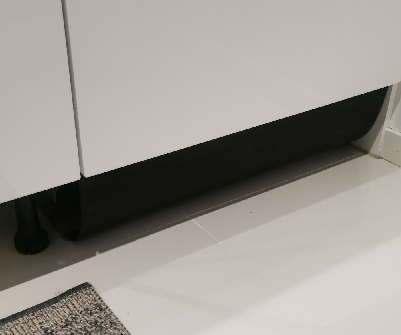

Onkos kaikissa integroiduissa (tai miksei muissakin) koneissa tuollainen kuraläppä tuossa edessä? Se liikkuu kun kantta nostaa tai laskee. Ilmeisesti jostain tiivisteestä on falskannut vettä ja tuo läppä on sitten valuttanut vedet joko vesikaukalon päälle tai eteen riippuen siitä missä kumi onkaan sattunut sijaitsemaan.
katso liitettä 83866
Meillä ei ole integroitu, mutta silti tuo läppä. Läppä menee kaukalon päälle ja läpän taakse koneen alle on asetettu vesihälytin. Eli jos etutiiviste pettäisi, tulisi aika nopsaan hälytys.
Kaukalon etureuna on näkösällä sekä pesukoneessa, että kylmälaitteissa. Näin pienet tihuttamiset huomaa nopeasti.
