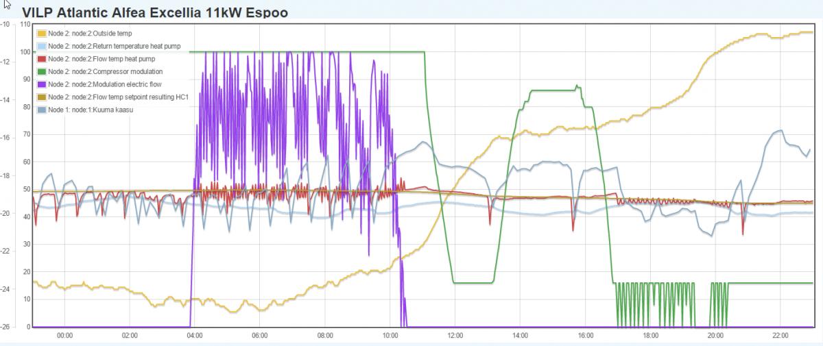

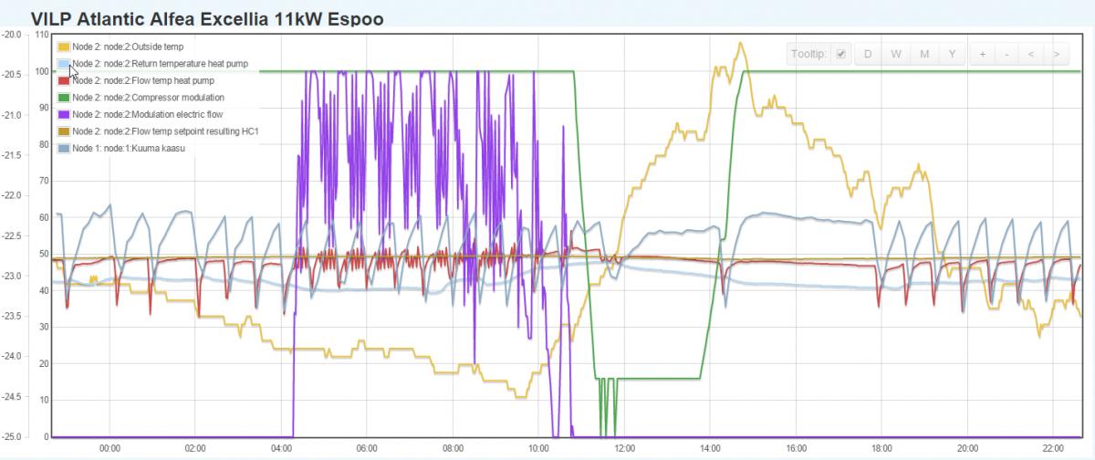

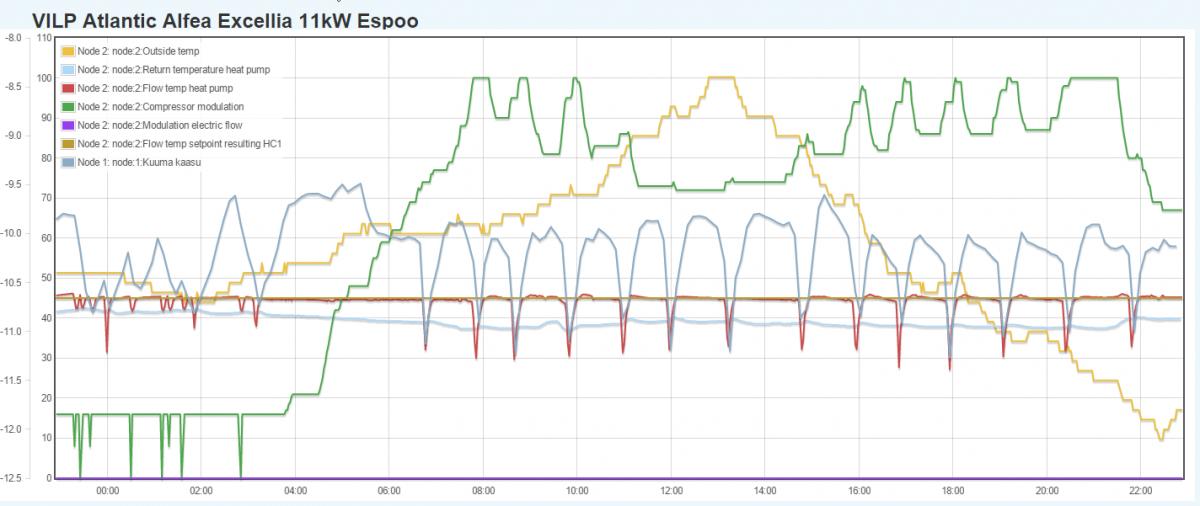

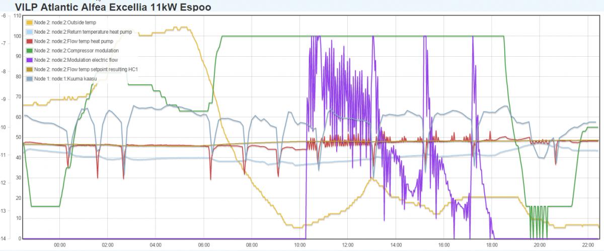

Vs: Atlantic Alfea Excellia 11kw vinkuu sulattaessa.
20160103 - 22:25 - 32412 - 35771
20160104 - 22:35 - 33420 - 35966
Vastukset: 2618 -> 17.3kWh
(195 -17) / 100.8 = COP 1.8 (-11.1 (vanha -8.5))
Keskimäärin vastuksilla: 8.1kW, ilman vastuksia 7.4kW
Tänään sitten mentiin myös vastusten avustamana. Katso liite tai reaaliaikainen loggaus (linkki vanhemmassa postauksessa)
Laitoin ILP:n päälle olkkariin, jotta teho riittäisi paremmin VILP:tä huomenna.
Poltettu pesällinen puita.
Pitää koittaa jossakin välissä päivä pelkästään vilpillä niin näkee paljonko tuo pystyy antamaan päivässä kun kompressori pyörii noin 100%.
Toivoin että pääsisin -15:sta pelkästään VILP:llä (laskennallinen arvio), mutta kyllä taidetaan olla lähempänä -10:ä kuitenkin.
Säätökäyriä myös rukattu alaspäin kun laskelmani eivät näköjään pidä paikkansa käyrälle:
Flow temp min limitation heat circuit 1: 45
Heating curve 1 slope: 0.70
Heating curve parallel displacement HC1: 4.0
