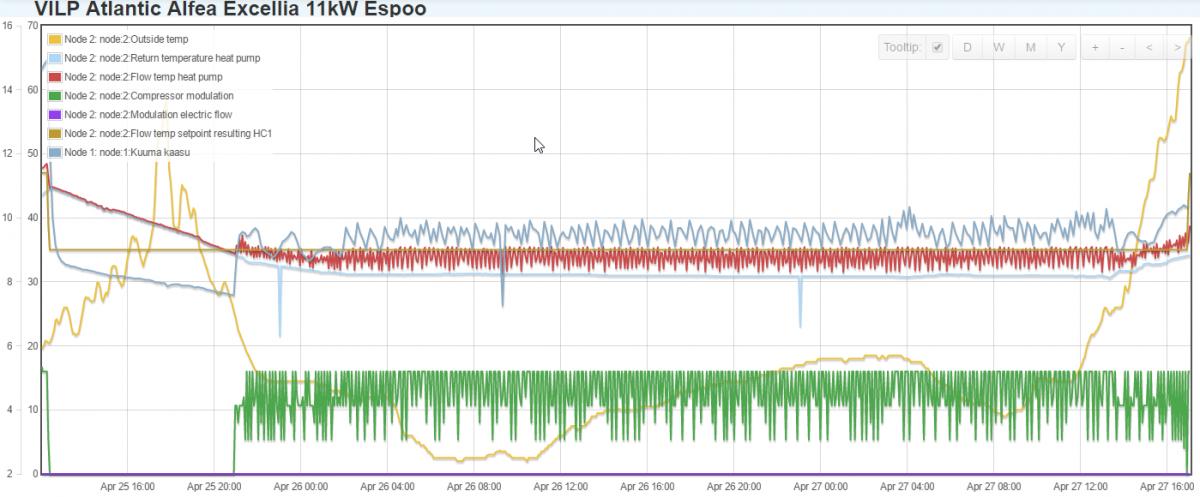

Vs: Atlantic Alfea Excellia 11kw seuranta (oli - vinkuu sulattaessa.)
Onnitunee loma reissun aikana kokeilin tiputtaa pyynnin 35 asteeseen.
20160425 - 13:25 - 104804 - 51406
20160427 - 17:00 - 105365 - 51559
Vastukset 3639-> 0.0kWh
153 / 56.1 = COP 2.7 (+5.6 pyynti 35) Taulukon mukaan COP pitäisi olla 3.8
Keskimäärin: 3.1kW
Olohuoneen ILP pois päältä koko ajan.
Puita 0 pesällistä
Pyynti palautettu 47:aan ja omalla ohjauksella estäen tuon pätkä käynnin.

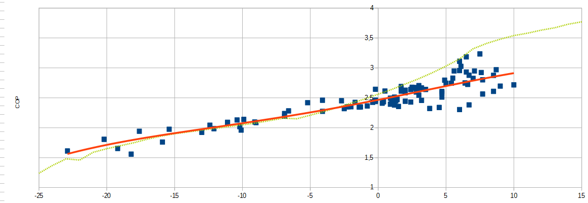

Vastuksilla koko mittausajan.
20160501 - 00:55 - 106177 - 51773
20160502 - 00:30 - 106199 - 51841
Vastukset 3639-> 4374 -> 0.0kWh
68 / 73,5kwh vastuksiin (+8.8kwh pumpulle) = COP 0.93 (+13.3 pyynti 47) Tästä kannattaa huomata että lämpötila on vuorokauden keskilämpötila ja pumppu käy pääosin öisin.
Keskimäärin: 2.8kW veden lämmitykseen ja VILP + kiertovesipumppu 365W
Puita 0 pesällistä
Aikas iso on ero pollun ja mittarin välillä. Eli raportoimani COP:t on ollut noin 7-8% alakanttiin.
Unohdan tarkoituksella että kiertovesipumppukin lämmittää osaltaan vettä.
Historiaa:
Liite 1 -> COP lämpötilan funktiona ilman korjausta.
Liite 1 -> COP lämpötilan funktiona korjauksella.
Liite 3 -> Pumpun käytös tältä päivältä
Seuraavaksi pitääkin ihmetellä miksi VILP haukkaa noin paljon tehoa koko ajan vaikka ei tee muuta kuin pyörittää kiertovesipumppua. (spesit sanovat tuolle 76W eli about 300W hukkuu jonnekkin "turhaan")
