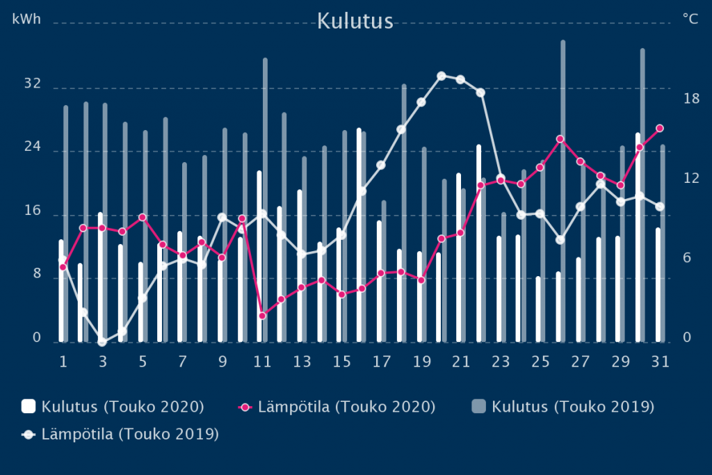

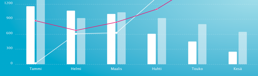

Täällähän on hyvät myllyt. Laskekaas mulle TMA. 6000€ maksoi kaikki yhteensä.
Huhtikuussa lähti Fronius tulille. Sähkön ostohinta melko tasan 0,15 €/kWh.
Samoihin aikoihin myös COVID paino rahastot halvaksi, ostin myös niitä. Sijoittajan aapinenhan käskee hajauttamaan.
Kulutusvertailu 2019 vs 2020:
katso liitettä 65127
katso liitettä 65128

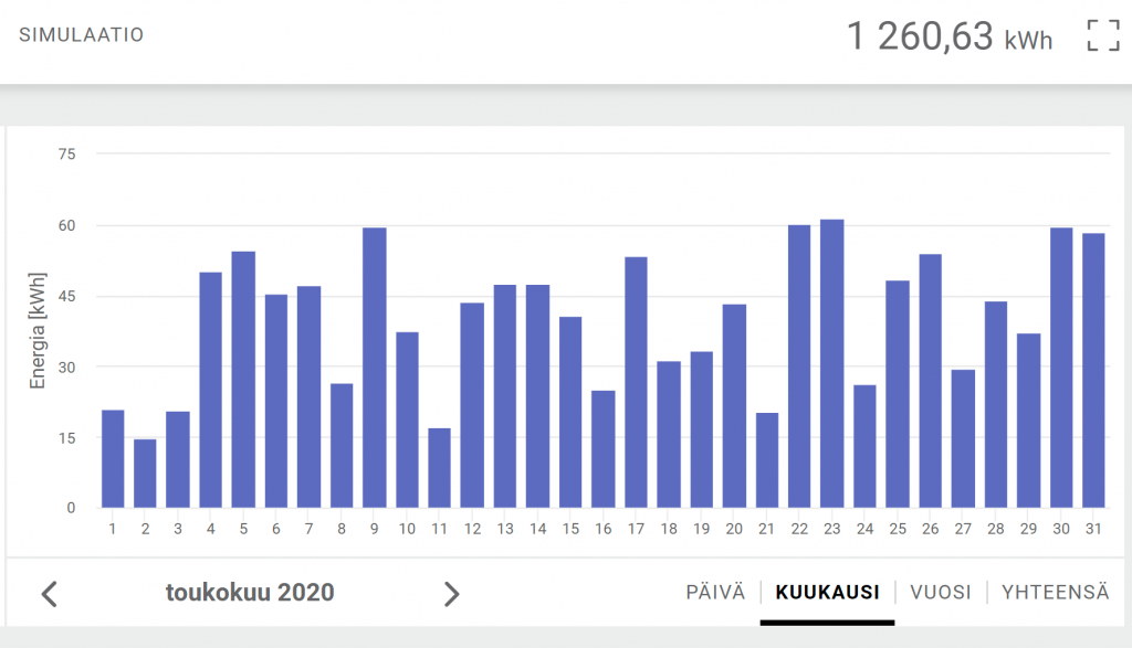

Tuotto toukokuulta:
katso liitettä 65129
Eipä näin lyhyellä ajalla kovin hyvää arvausta saa aikaiseksi... toukokuu näyttää kuvista arvattuna että saantoo ~1100kWh, omakäyttöä ~350kWh ja myyntiin ~750kWh (tarkka myynti näkynee sähköyhtiön palvelusta). MLP talous näkyy olevan ja ilmeisesti myyt tuntispotilla, omaani peilaten ihan siis lonkalta/hihasta pudotettuna ~500€/vuosi rahaksi muutettuna ja jotain 10+ vuotta kun systeemiin kulunut raha kasassa.
Sen voi todeta että edullisesti olet laittanut jos 0.6€/Wp ne toimintakuntoon olet saattanut, tuossa on kaikki varmaankin tehty DIY urakoitsijan kanssa. :cool:
Tuota ihmettelen kun sähkönhinta laskelmia varten monet vilauttaa 15c/kWh ja vieläkin enemmän...ainakin oma ja vielä kalliiksi väitetyllä Carunan alueella on 'vain' 12c/kWh ja loppukesän koittaessa pyrkimys on 11c/kWh soppariin vuodeksi eteenpäin. Eli 'puhumalla' äkkiä tekee säästöö vuodessa yhtä paljon kun aurinkosysteemin vuosituotolla, 4c ero tekee 10MWh kulutuksella 400€/vuosi... on se niin nappikauppaa tämä auringolla säästäminen ;D
Alkuvuoden olen spot -sopimuksella saanut pyöreästi 10 s/kWh marginaalin osalta. Nyt kesällä onni ilmeisesti kääntyy sillä päivähinnat ovat huidelleet säännöllisesti jo energian osalta 8:ssa s/kWh. Tuo nyt alkaisi vastata noin suunnilleen tuota mainittua 15 s/kWh päiväsaikaan. Tyypillisellä 5 s/kWh vakiohintaisella tulisi täällä päin rapiat 12s/kWh. Miten sitten Korsteenin sähkö mahtaa virrata.
Omalla kohdallani:
Kesäaikainen kulutus on ollut siinä 800 kWh/kk paikkeilla. => maksimisäästö siis teoriassa jotain 80-100 €/kk.
Huhtikuussa ja syyskuussa päiväpumppaus tarjoaisi hyvät kulutusmahdollisuudet jos paneelit tuottaisivat. Jos kuumanveden varaaja lämpenisi jotenkin suoraan aurinkosähköllä, tuntitasolla ei kertyisi paljoa yli 2 kW ylityksistä. 15 minuutin tarkasteluvälillä tilanne olisi varmaan jo paljon huonompi. Tuotoissa ehkä joku 250 € vuodessa tulee mieleen ja sekin edellyttäisi tuota kulutuksen ohjausta auringolle. Tavoitteet pitäisi siis saavuttaa noin 3 tonnin ivestoinnilla.
