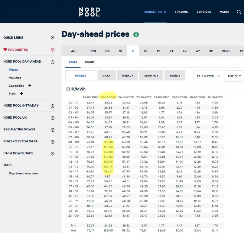

Tänään kannatti myydä
Oli päivällä kaikki töpselit irti seinästä ja syötiin kylmää ruokaa.
    96,2 KB · Katsottu: 164
