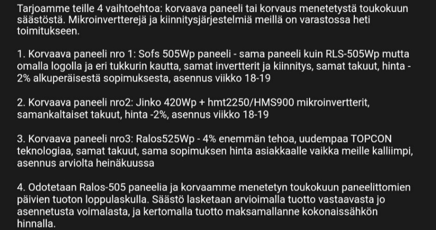

Kiitos vastauksista! Meille tuli nyt aurinkopaneelitoimittajalta vaihtoehdot, että mitä tehdään kun heillä pahoja toimitusvaikeuksia. Mitä te tekisitte? Tuossa alla kuva vaihtoehdoista! Miten paljon nuo tehokkaammat paneelit sitten tuottaisi versus nuo 505wp paneelit?

3. ehdottomasti. Ihmetelen että tätä ei ole haluttu alun alkaen.
Edit: Jinkolla on myös TOPCon paneeleita mutta jos tarjottu paneeli on PERC niin jätä kauppaan. Jinkolla lienee "parempi" takuu kuin Ralosin "omilla" paneeleilla että selvitäisin Jinkon mallimerkinnän.

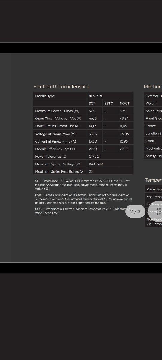

Niin, suurin osa ihmisistä ei tiedä mitä ostaa. Vertaa STC ja NOCT arvoja toisiina. Yleensä ilmoitetaan STC arvot mutta NOCT arvot on lähempänä sitä mitä saat ja siksi niitä NOCT kannattaa tuijottaa nimelistehon sijaan.

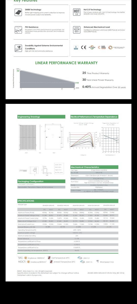

Tossa noi arvot musta on tuo tehokkaampi ja jinkon paneeli toi vaalee. Kysyn nyt vielä kumpaa teknologiaa toi jinkon paneeli on mut luulen että se on toi "huonompi" koska ei oo erikseen maininnut sitä. ☺️

Kummasskin (Ralos 525 ja Jinko 400) NOCT/STC suhde sama eli n. 75,2%. Jinko on n-tyypin paneeli, näkee datasta ja sanotaan se pienellä präntillä oik palsta keskimäinen taulukko ensimmäinen rivi. Näiltä osin ovat samalla viivalla.
