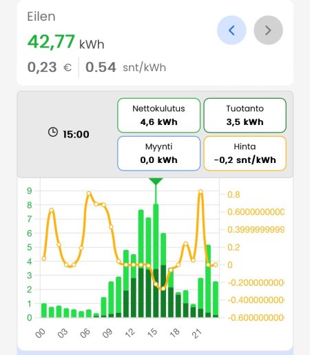

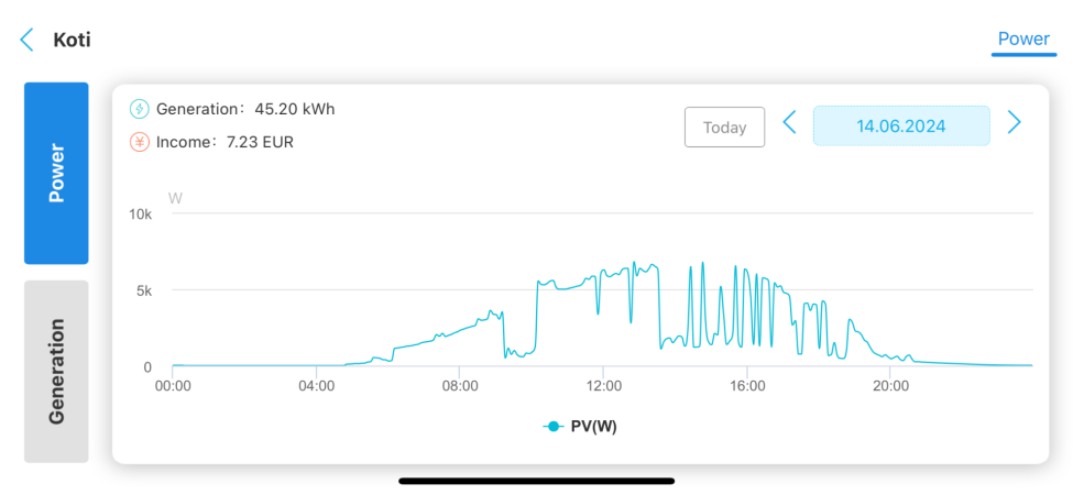

Keskiviikkona sai vihdoin laitteet tulille ja yllättänyt positiivisesti siihen mitä oletin etttä voisi tulla.
Paneelit kahdella lappeella 8x410w ja 12x410w ja 10kw invertteri. Invertteri tarkoituksella iso että jää laajennusvaraa ja pienemmässä oli sama heräämisjännite myös.
Tavoitteena oli että saa mahdollisimman pitkään tuottoa aamusta iltaan ja se toteutuu aika hyvin, keväällä ja syksyllä puut varjostaa enemmän eli sillon ei ihan näin pitkään tuota.
Yllättävän hyvin paneelit herää ja tuottaa vaikka ei edes aurinko paista, 46,6kwh ennätys ja oli pilvistä. Aurinkoista päivää odotellessa että näkee mikä maksimi tuotto päivältä.
Myyntiinhän tästä suurin osa menee mutta eipä kyllä torstaina tullut ostettua sähköä kuin 0,67kwh ja perjantaina 0,89kwh
Tuosta näkee millainen ero tuotolla on ajallisesti verrattuna etelään suunnattuihin paneleihin.

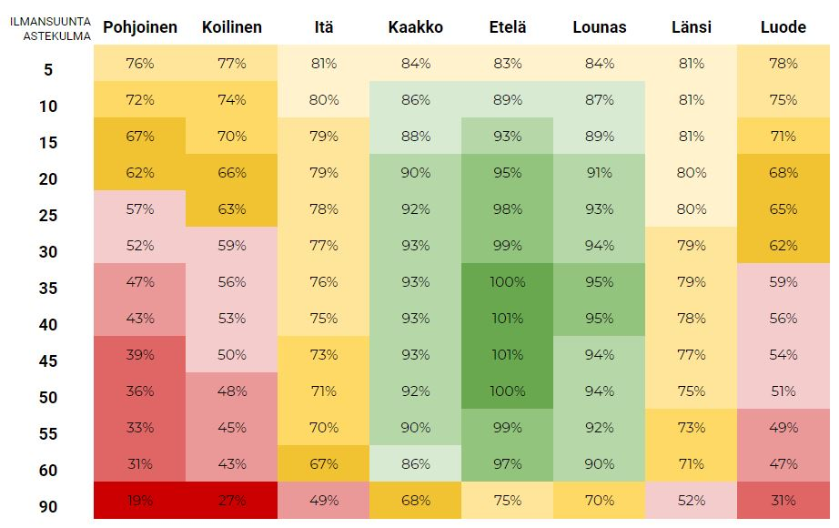

Ilmansuunta ja lisäksi kallistus vaikuttavat tuottoon karkeasti näin.
katso liitettä 98190
Kuva tuolta: https://ralos.fi/ilmansuunta-kaltevuus-sijainti-ja-niiden-vaikutukset-tuotantoon/
Tuo tuotto% lienee kuitenkin laskettu kaikille tunneille yhteensä. Sitä jotenkin luulisi, että jos kiinnostus on aamu- ja ilta-auringossa, niin se jyrkempi kattokulma ja molempien lappeiden hyödyntäminen on kuitenkin juuri niillä tunneilla parempi, kuin paneelien latominen lähes vaakatasoon harjalle.
Taulukosta saa kuvan että luoteesta saisi parhaan tuoton lähes vaakatasossa. Ehkä koko vuorokauden kilowattitunteina saakin, mutta tuskin iltojen kilowattitunteina.

Kiitoksia fraatille, vaikka tuo taulukon luode masensi.
Kaakko sen sijaan on ollut jo lukittuna.
Luoteislappeen vaihtoehtona on loiva lounaislape, jonka tuotto taulukon mukaan on parempi kuin mikään luoteis vaihtoehto.
Minulla on paneelit etelään melkein 5 asteen kulmassa. Tuossa asennossa on tietysti melkein ihan sama mihin suuntaan ne ovat. Taulukossa on myös pohjoiseen suunnatut paneelit kohtuu tuottoisia tuossa asennnossa. Syykin on selvä... maanpinnan suuntaisesti asennettu paneeli kerää valoa ihan kaikista yläpuolelta tulevista suunnista. Koko taivas siis on valon lähteenä ja se kerääkin hyvin juuri hajavaloa.
Joskus olen miettinyt että paneelit voisi asentaa esim. pellolla ihan vaakaan. Ei sitä valoa siihen pellolle tule yhtään enempää vaikka ne kääntäisi miten päin. Vaaka-asennossa varmasti kaikki pellolle osuva valo tulee käytettyä.
Paneelin suunta onkin vain optimointikysymys monesta eri asiasta. Tuo kaavio on hyvä esimerkki siitä miten se vaikuttaa. Kaaviosta tosin puuttuu tieto siitä, mihin aikaan sitä sähköä sitten saa ja kuinka paljon. Sillä on yllättävän paljon merkitystä.

Oman kentän suuntaus osuu tuossa kaaviossa siihen 100-101%:in.
