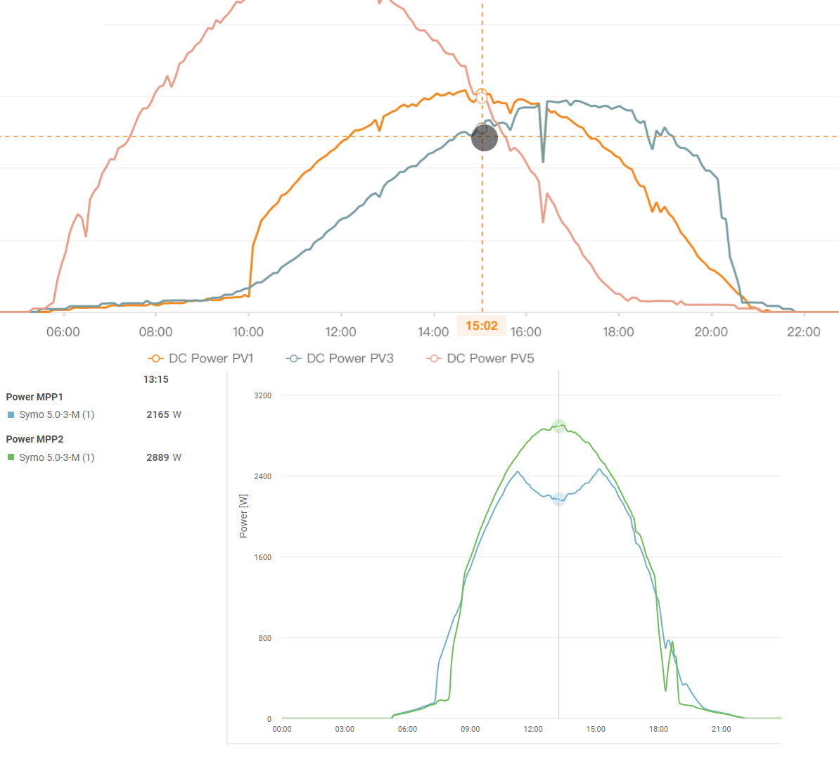

Paneelien jäähdytys tietysti on riippuvainen asennuspaikasta, jos katsot profiilikuvaa näet miten ja missä ne on. Itä ja länsi on harmaalla peltikatolla, eteläiset on telineessä seinustalla. Telineessä ei ole aluskatetta tmv vaan paneelit on alta vapaasti tuulettuvat, lienee aika hyvä tuuletus, ainakin suhteessa katolla oleviin. Varsinkin kun vallitseva tuulensuunta on etelä-lounas niin aika tuulitunnelissa ovat.
Todellinen suunta on googlekartasta tarkistettuna noin 5-7 astetta eteläkaakkoon. Sinänsä tuo ei isoa eroa tee tapaukseen, koska kaikki ovat samassa suhteessa kompassineulaan, ovathan samassa rakennuksessa kiinni.
Tuota kuvaa katsoinkin. Jos se olisi etelän suunnasta kuvattu niin panelit olisivat hiukan kokonaisuudessaan lounaaseen suoran etelän sijasta.

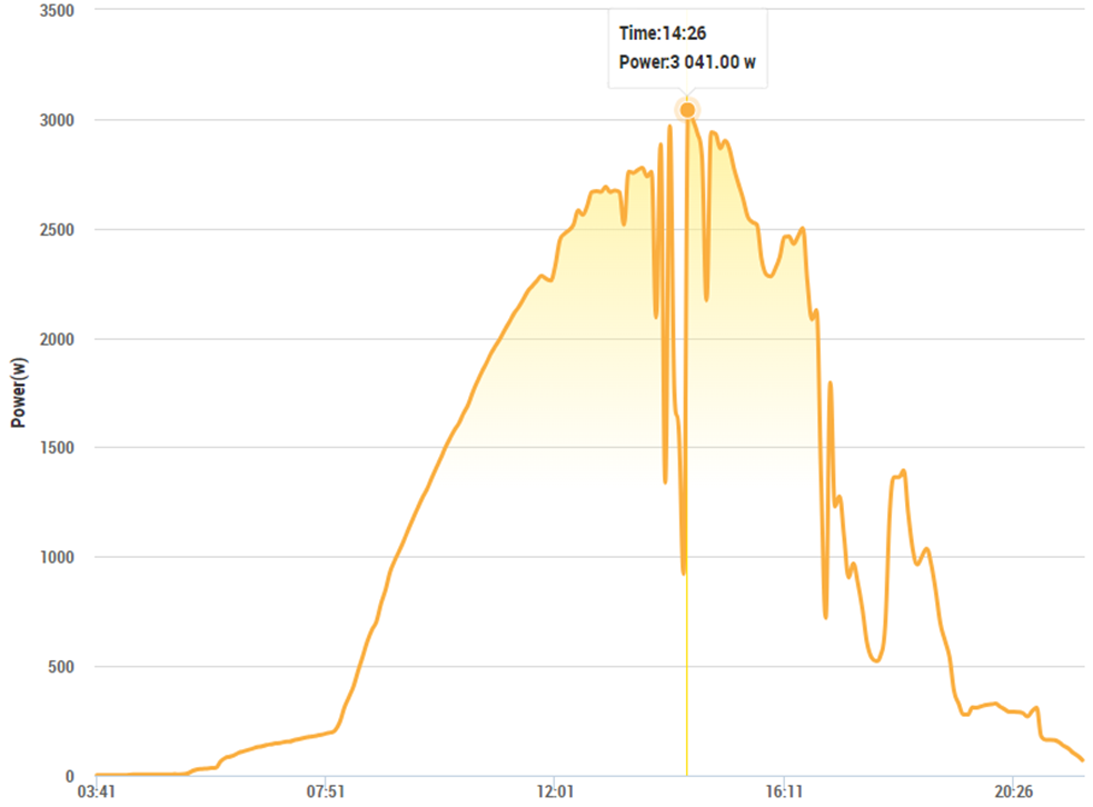

Mulla huipputeho esiintyy noin 13.15 ja jos nyt tulkitsen oikein kuvaasi(tuotosta) niin sinulla noin klo 14.45 tms. Samoin läntisen kentän tuotto romahtaa illalla. Samoin etelän kenttä tuotanto alkaa varsin myöhään. Näistä ajattelin että sinun eteläkentän suuntaus on jonkinverran lounaaseen.

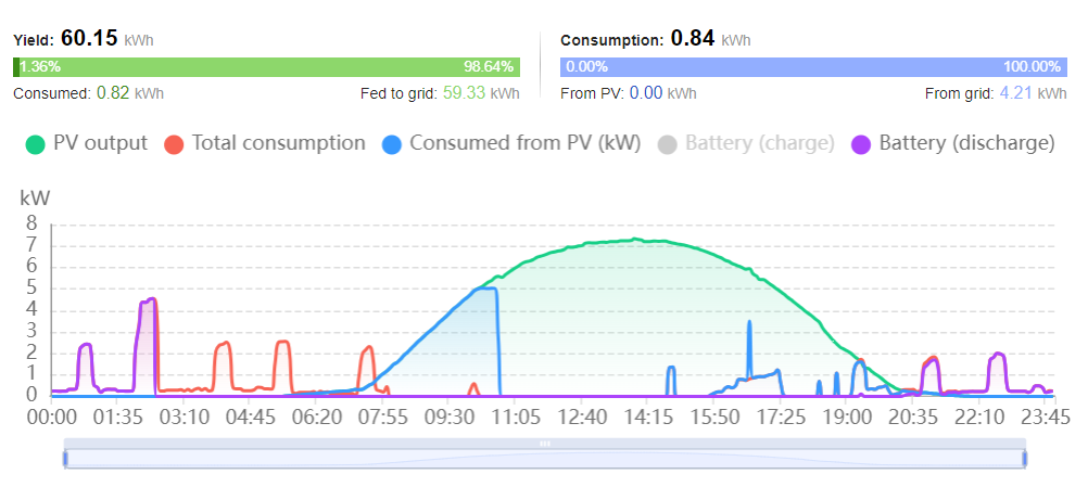

Nyt tuli vuorokausi täyteen omalla järjestelmällä.
42kwh vuorokaudessa Turun kupeessa 6,88kwp järjestelmällä. Paneelien huipputehot oli itäpuolella 79% ja 74% länsipuolelta. Paneelit on Jinkon 430w 54HL4-B N-type. . Harmittavasti en näe tuotantomääriä piirikohtaisesti (Goodwe invertteri).
Kuva on dronella ihan vain kuvauksellisesta kulmasta, ei mitenkään suunnattu ilmansuunnan mukaan.
Mutta hyvä huomio, kirjoitin ilmansuunnan väärin etelälounaaseen 5-7naksua.

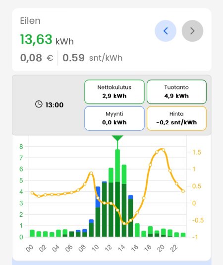

Nyt alkoi taas pilvistää taivasta, 11-16 kertyi sen 50kwh joka muutettu lähes kaikki kuumaksi vedeksi. Loppupäivä pitää arwioida ja käsipelillä säätää vastusta. Oispa jonkunsortin automaatio tähän, vaan ostotyönä ei taida kovin kannattavaksi tulla.
Eilinen meni vielä hyvin, vain 2,5kWh myyntiin. Tuotanto 35kWh. Tänään sitten onkin jo ongelmia "törsätä" sähköä. Auton lataus olisi pitänyt jättää tälle päivälle eikä eiliselle.

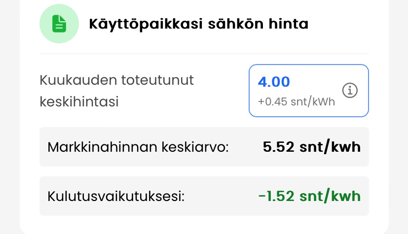

Yllättävän hyvä kulutusvaikutus vaikka paneeleista otetaan kaikki mahdollinen irti.
Näytä liitetiedosto 97598
Näiden ilmansuuntien kanssa soisi olla tarkkana, Eihän se 7 astetta siellä (oikeassa) etelässä paljoa vaikuta mutta lännessä merkitys voi olla huomattavan suuri. Aurinko on jo muutenkin varsin alhaalla ollessaan suoraan lännessä jopa keskellä kesää.
Lisäksi auringon suunta tiettyyn kellonaikaan myös muuttuu vuodenaikojen mukaan ja tietysti sen mukaan ollaanko itärajalla vai länsirannikolla.
On tullut vastaan montakin "mutuetelä" kenttää jotka on oikeasti lounaaseen tai ihan muualle. Ei se ole näissä ollenkaan "sinnepäin" ja ihan sama... varsinkaan jyrkkäkulmaisilla lappeilla.

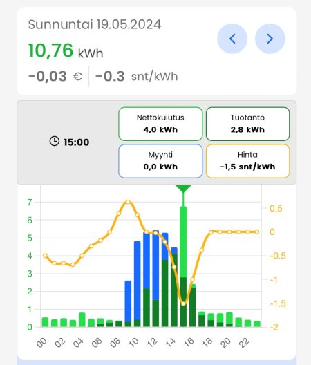

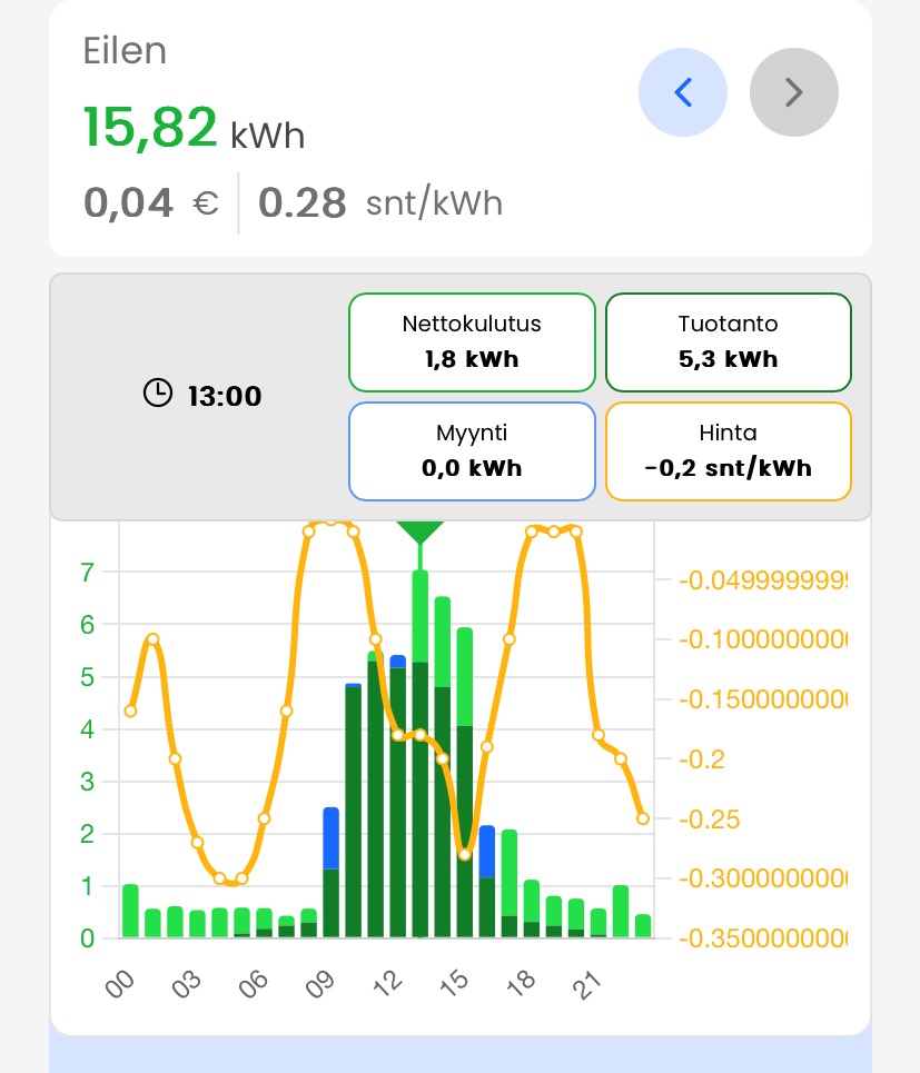

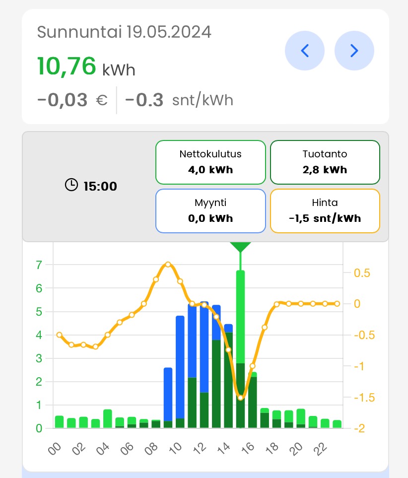

0,58 senttiä tuli miinushinnoista maksettavaa ja reilu 3 senttiä aamupäivän myynneistä plussaa niin ihan ok meni sunnuntaikin. Tuotanto 34,87kWh, myyntiin 15,6kWh.
    124,6 KB · Lukukerrat: 101
Kyllä sitä vaan kesälläkin sähköä menee. Eilen pasautin uima-altaan lämmityksen (VILP) päälle ja normi vedenlämmitys yms kulutukset niin ei tuotanto paikoin riittänyt. Omakäyttö eilen 90%.
Myyntiin 3,1kWh. Tuotanto 30,75kWh.

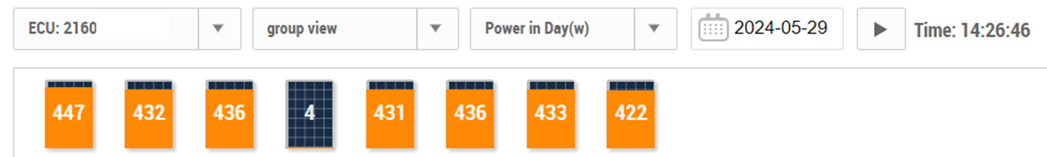

Mikrosta näkee eri paneeleilta tulevat tehot, huom. yksi paikka tarkoituksella tyhjä. Hieman on siis eroa paneeleissa. Eilen roiskin puutarhaletkulla enimmät siitepölyt, että ei ne ihan puhtaita taida olla.
