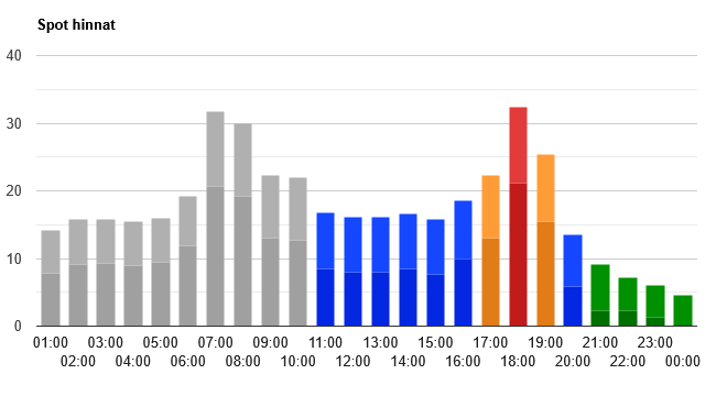

Samoin, mutta noita kaikkia tulee kyllä optimoitua. Itsellä on tällainen sähkön hintakäyrä, josta saan hieman apuja.
Tummat palkit on myynnistä saatava hinta. Näen heti että yöllä on ostaminen halvempaa kuin päivällä myyminen, joten yritän nyt myydä kaiken mitä voi. Lämmitys vie nyt noiden sinisten tolppien aikana silti 900 wattia, jottei talo jäähdy liikaa.

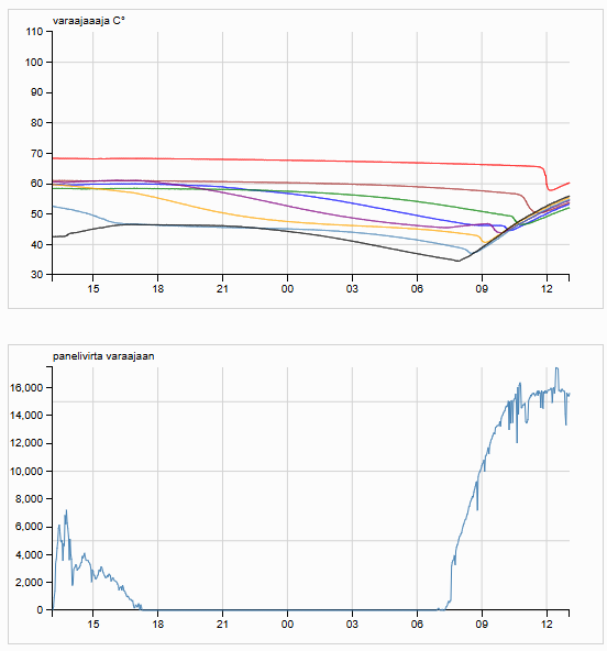

Meillä 2000 litran varaajasta on nyt todella hyötyä. VILP pörrää 12 tuntia illasta aamuun ja seisoo päivällä ja sähköt menee myyntiin. Tällä hetkellä vielä yöcoppi on jonkin verran pienempi kuin päiväcoppi, mutta tilanne alkaa vähitellen tasaantua yölämpöjen noustessa.
sinulla on edullinen siirtohinta varmaan, täällä menee ylijäämä jalostamattomana suoraan varaajaan, yhtään ei riittäisi myyntiin.
sähköä ei kylläkään ole tarvinnut juurikaan ostaa yhtään, plussanpuolelle jää makamattomat siirrot ja verot ja provikat

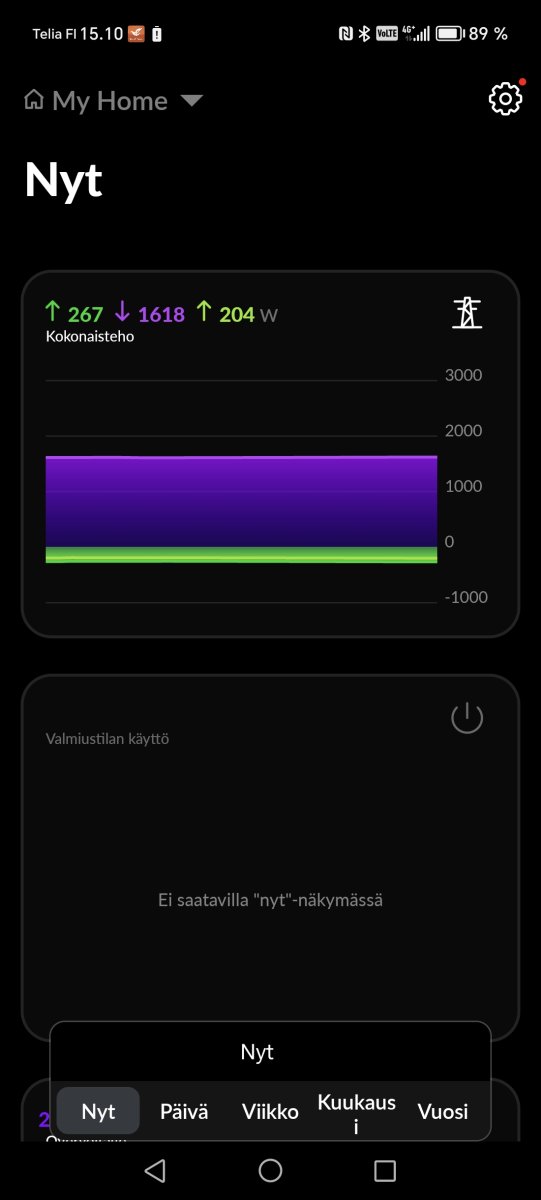

Tässä muuten Homewizardin tilannekuva. Keskimmäinen vaihe jossa VILP, ottaa paneelitehon lisäksi 1618 Wattia verkosta. Kaksi muuta vaihetta syöttää verkkoon jonkin verran.
Nyt onkin sitten kysymys netotuksesta. Osaako invertteri suoraan siirtää noiden kahden vaiheen tehot keskimmäiselle vai kulkeeko ne sähköyhtiön kautta, jolloin palatessaan takaisin maksetaan siirtohinta, vai maksetaanko?
Jokaisen vaiheen välillähän on 120 asteen vaihe-ero, joten voiko invertteri yleensäkään muuntaa niiden vaiheet yhteensopiviksi keskimmäisen kanssa.
Arisoft
Tarkoittaako, että netotus tapahtuu ilman siirtokuluja kaikissa oloissa.
Netotus nimeomaan tarkoittaa sitä että siirtomaksu ja sähkökin laskutetaan vasta netotuksen jälkeen. Jos tuotat enemmän kuin kulutuat vartin aikana niin et maksa lainkaan siirtomaksua. Datahubista näet miten se toimii.

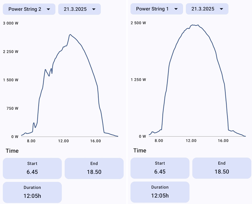

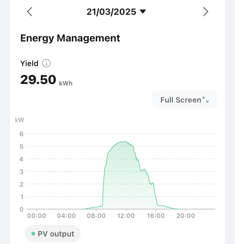

Paljonko on paneeleissa tehoja Helkoolla. Meillä hyvin samanlainen kuva, mutta maks. teho oli 3 kw.Paneelien teho on 4,3 kwp.

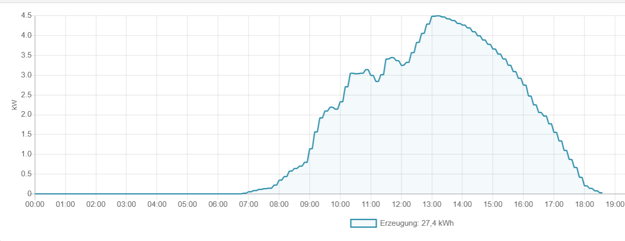

5,46 kWp paneeleja. Rintamamiestalon katolla etelään. Täällä Turun puolessa aamulla pilvet hieman kiusasivat eikä aivan kirkkaalta taivaalta myöhemminkään paistanut.
MUOKS: Keräimet nostivat 1800 litran varaajan 30 asteesta > 40. Huomenna aurinkosähköllä lisää niin saa lauantai-iltana "aurinkokylvyn"
Aikas nätti päivä oli.
Alempaa paneliketjua on näköjään hiukan varjot kiusannut. Pitäisikin käydä katsomassa että mikä siellä kiusaa ja mahtaako homelitelle olla tarvetta.

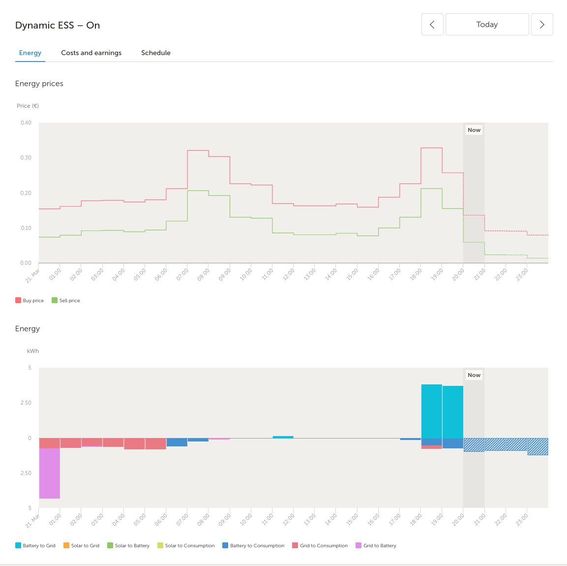

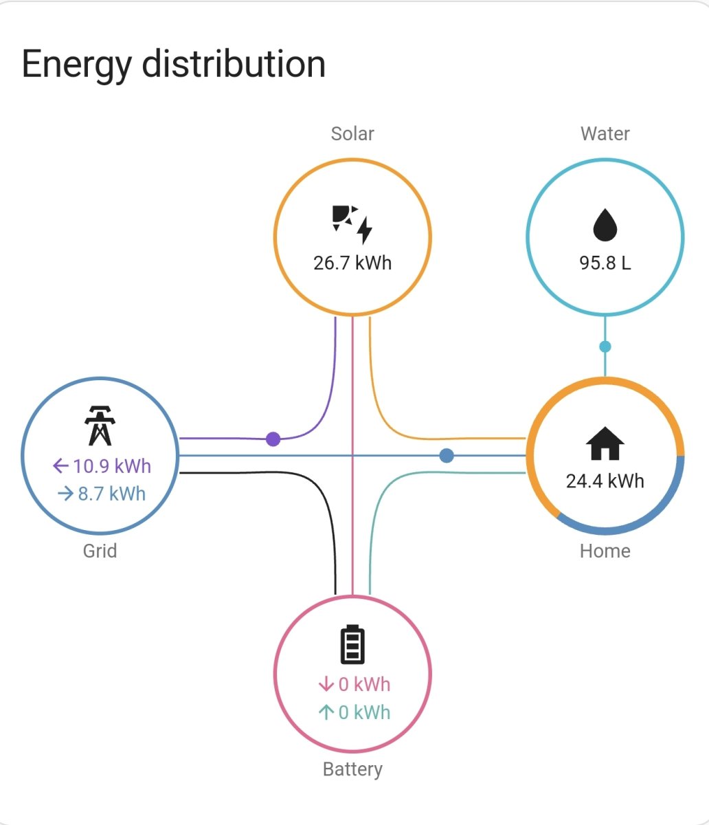

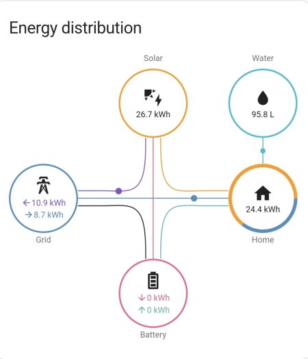

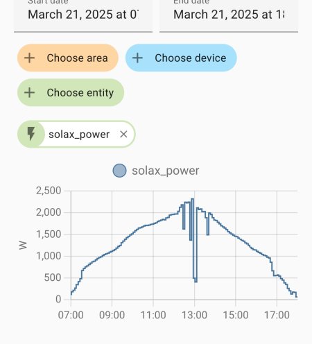

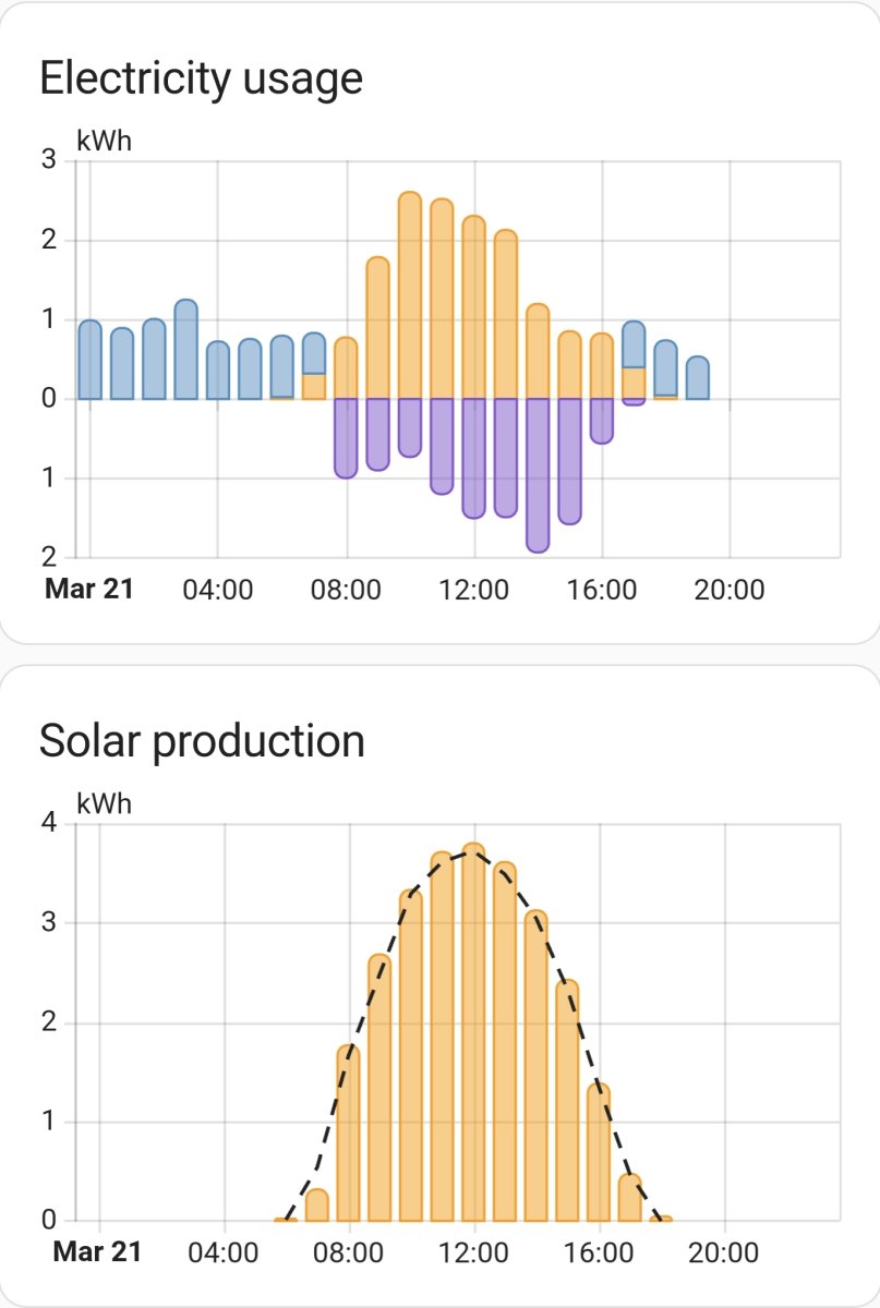

Lempäälässä 5,1 kWp järjestelmällä 26,7 kWh. Akuston käyttöönottoa odotellessa. Maanantaina saapuu viimeiset osat niin pääsee rakentelemaan. Vähän katellisena ja innolla katselen Espejotin Dynamic ESS käppyröitä :)

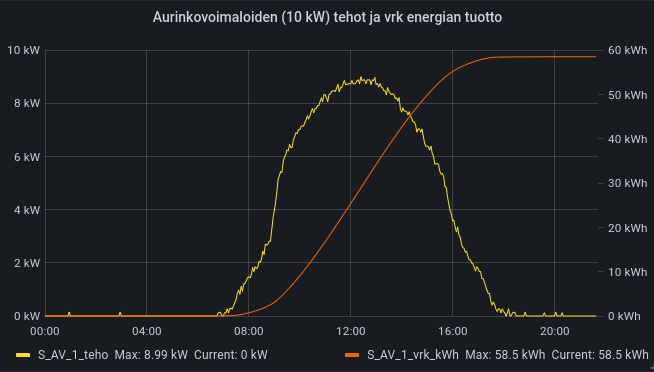

Vihdissä paistoi sopivasti koko päivän. Kuten alla kuvassa 2x 5 kW systeemistä tehoa max noin 9 kW ja energiaa 58,5 kWh, josta myyntiin noin 43 kWh. Tarkemmat myyntitiedot saa huomenna Helen´tä. :grandpa:

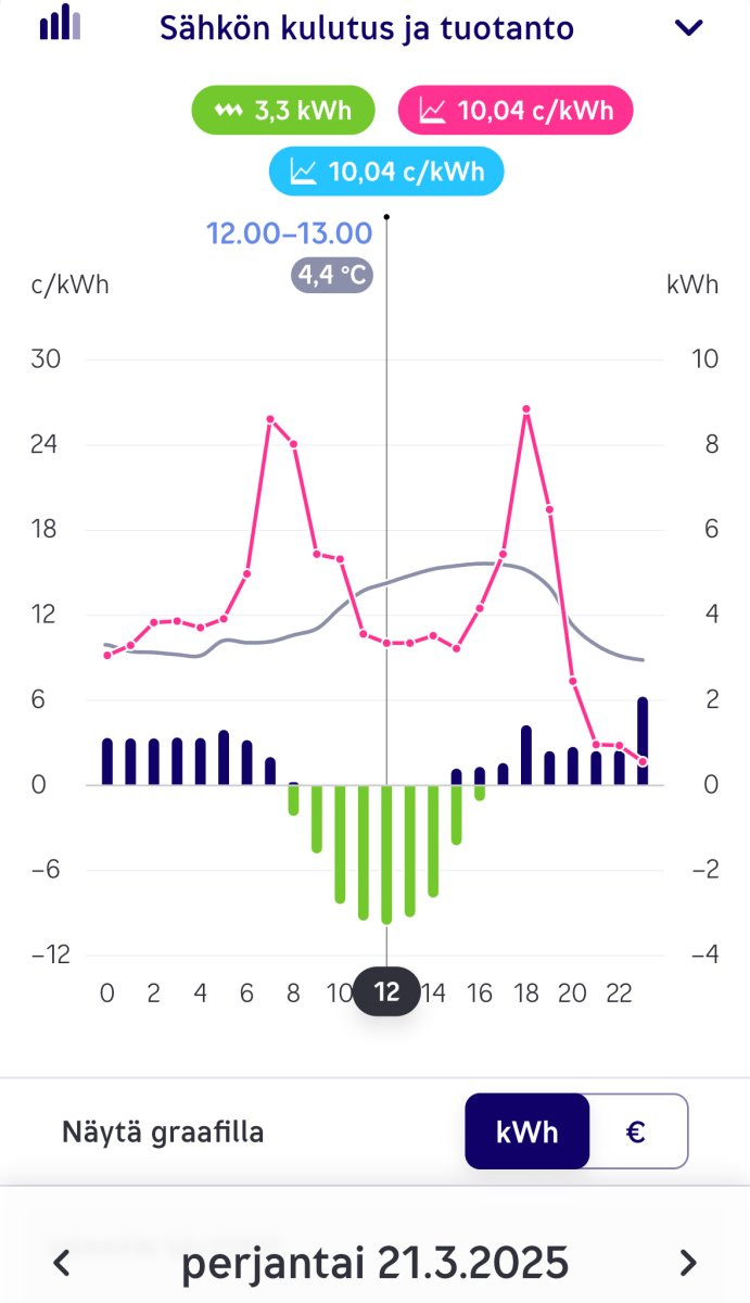

Aika hyvin tuo oma mittaus HA:ssa myyntiin piti paikkansa. Nyt tarkistin todellisen datahubista niin oli 23,01kWh.
Riittävä tarkkuus saavutettu.
Aamu hiukan takkusi, muutoin loistava päivä. Myyntiin niin paljon kuin mahdollista, eiköhän tuosta ~ 20 kWh myyntiin saatu … no huomenna selviää.
Täälläkin riittävä tarkkuus saavutettiin, ilman tietotekniikkaa ja automaatioita, eli vahva mutu piti paikkansa (mutu perustui talon normaalin pohjakulutuksen summittaiseen tietämykseen). Myyntiin eilen 19,27 kWh, riittävä tarkkuus siis

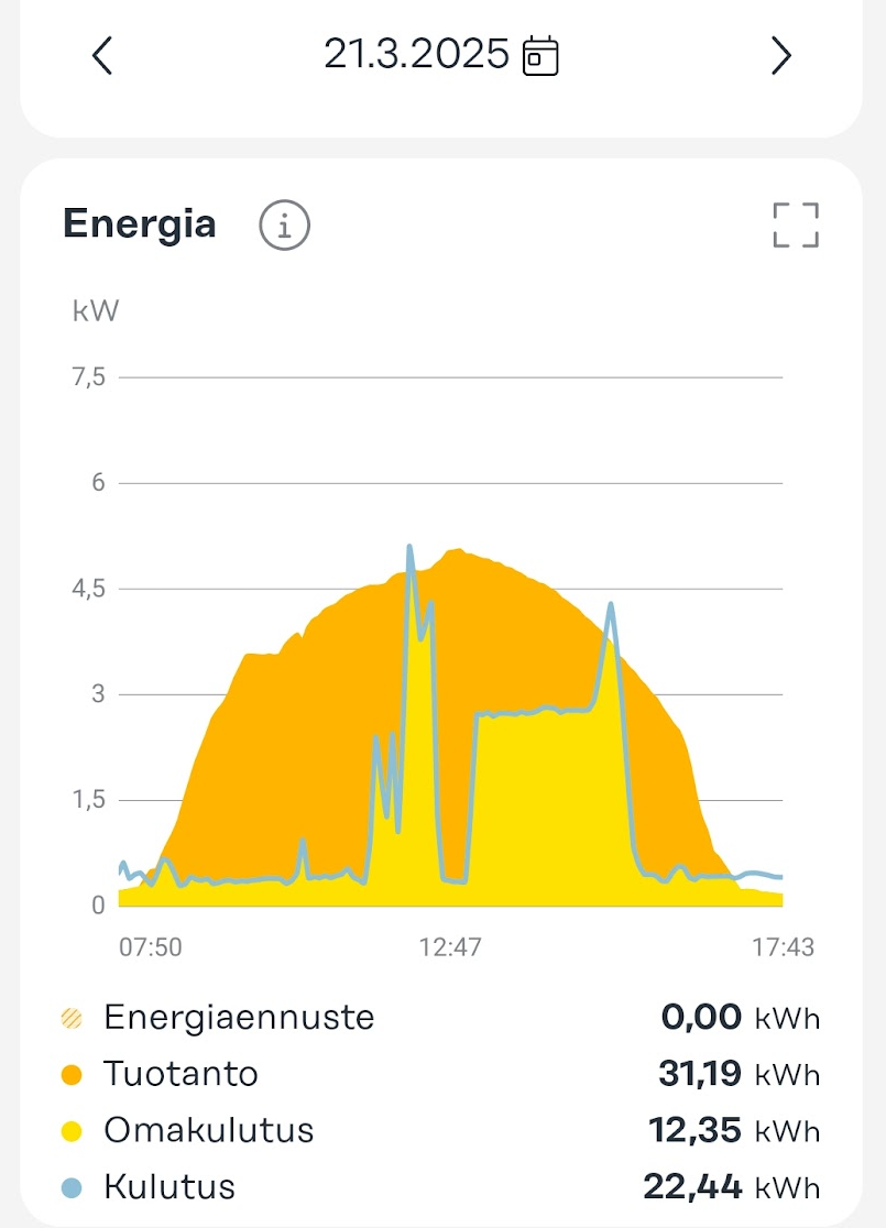

Hyvä päivätuotto oli eilen. 8.3kwp etelän suuntaan n. 26asteen kattokulma. Vielä ei 6kw invertteri leikkaa huipputehoja. 34.4kwh päivätuotto. 62% tuotosta saatu ohjattu omaan käyttöön.

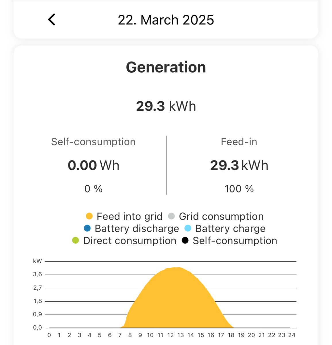

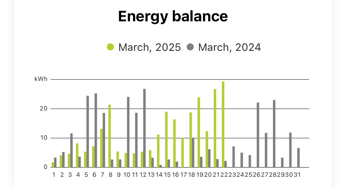

Tänään 29,3 kWh eli 5,8 kWh / kWp, aika täydellinen päivä. Saas nähdä onnistuiko tuon tuhlaaminen, huominen näyttää. Sinänsä hauska, et eilen oikein yritin myydä ja onnistuin mutta tänään olisi pitänyt tuhlata ja vielä enemmän :p
Vaikka alkukuusta oli harmaampaa, niin nyt näyttää, että maaliskuun tuotto ylittää viime vuoden maaliskuun.

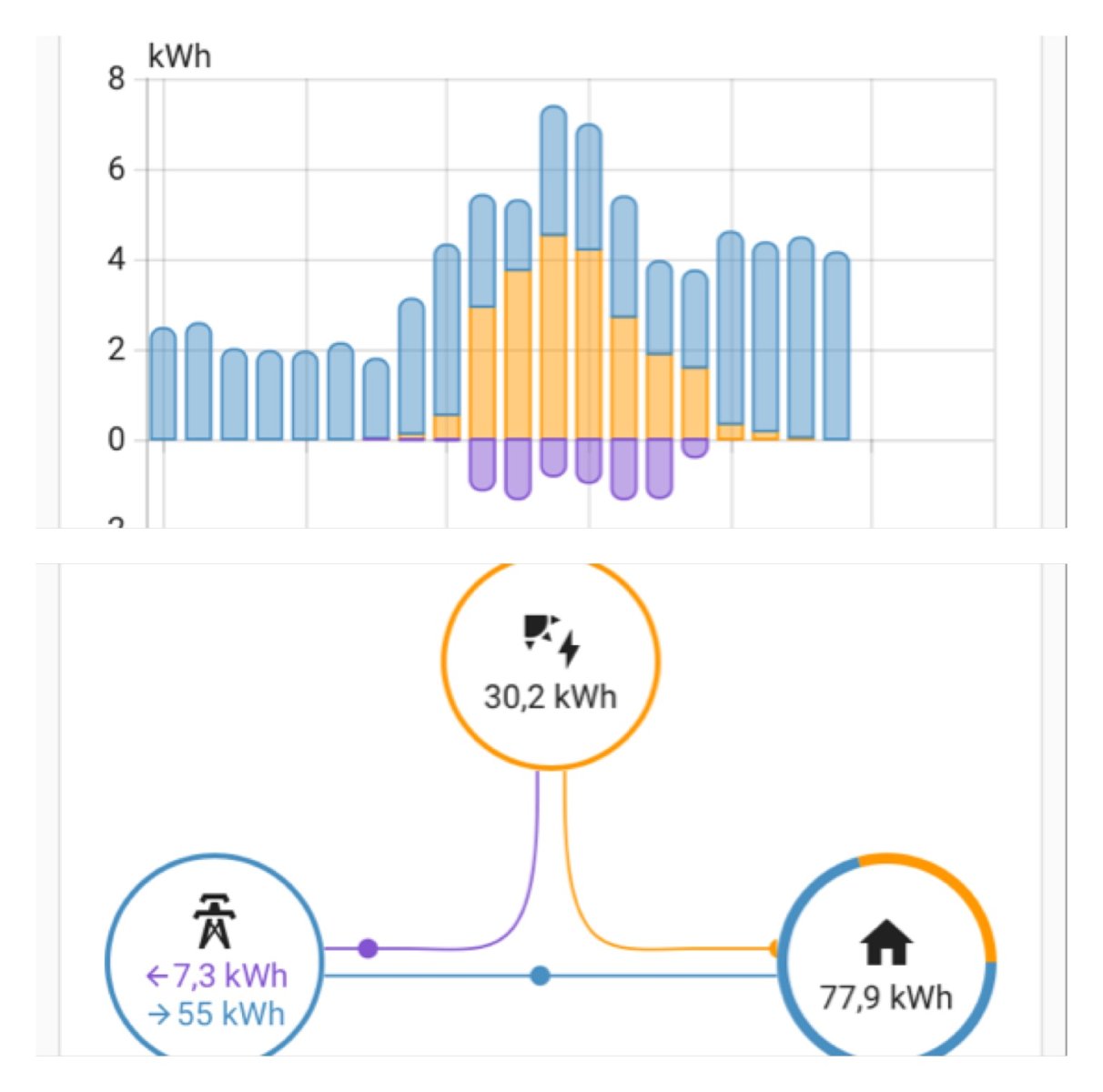

Tänään 30:iä rikki. Eiköhän nuo verkkoon menneet 7,3kWh mene netotukseen, siten ei yhtään myyntiin. Oli porealtaan ja lvv:n lämmitystä, pyykkipäivä. Huomenna vielä auton lataus.
