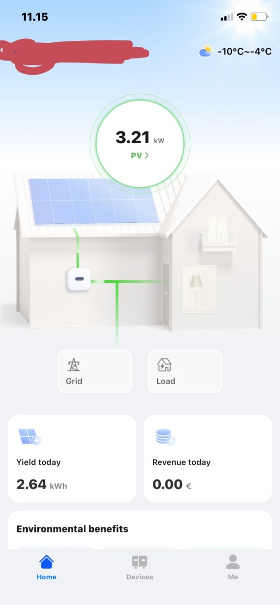

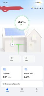

Tänään katolta 1,78kWh, iltapäivästä putoili lumia aika hyvin alas.

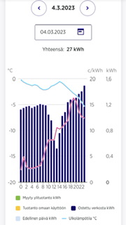

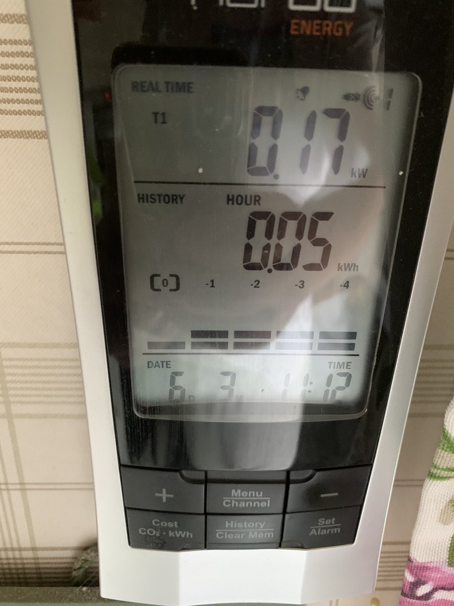

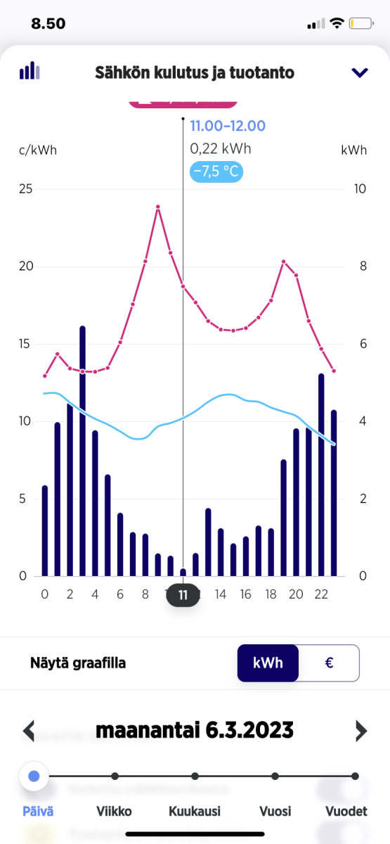

@Luukku Eilen tulin katolta 2,05 kWh, mitään ei myyntiin. Oltiin koko päivä poissa, joten kuvaajassa tyhjän talon kulutukset. Ja kyllä toi 2,05 kWh:kin aiheuttaa selvän kuopan päivän keskelle. Tänään tullut tähän asti 13,3 kWh ja edelleen tulee yli 120 W teholla viimeisiä lillukanvarsia :)

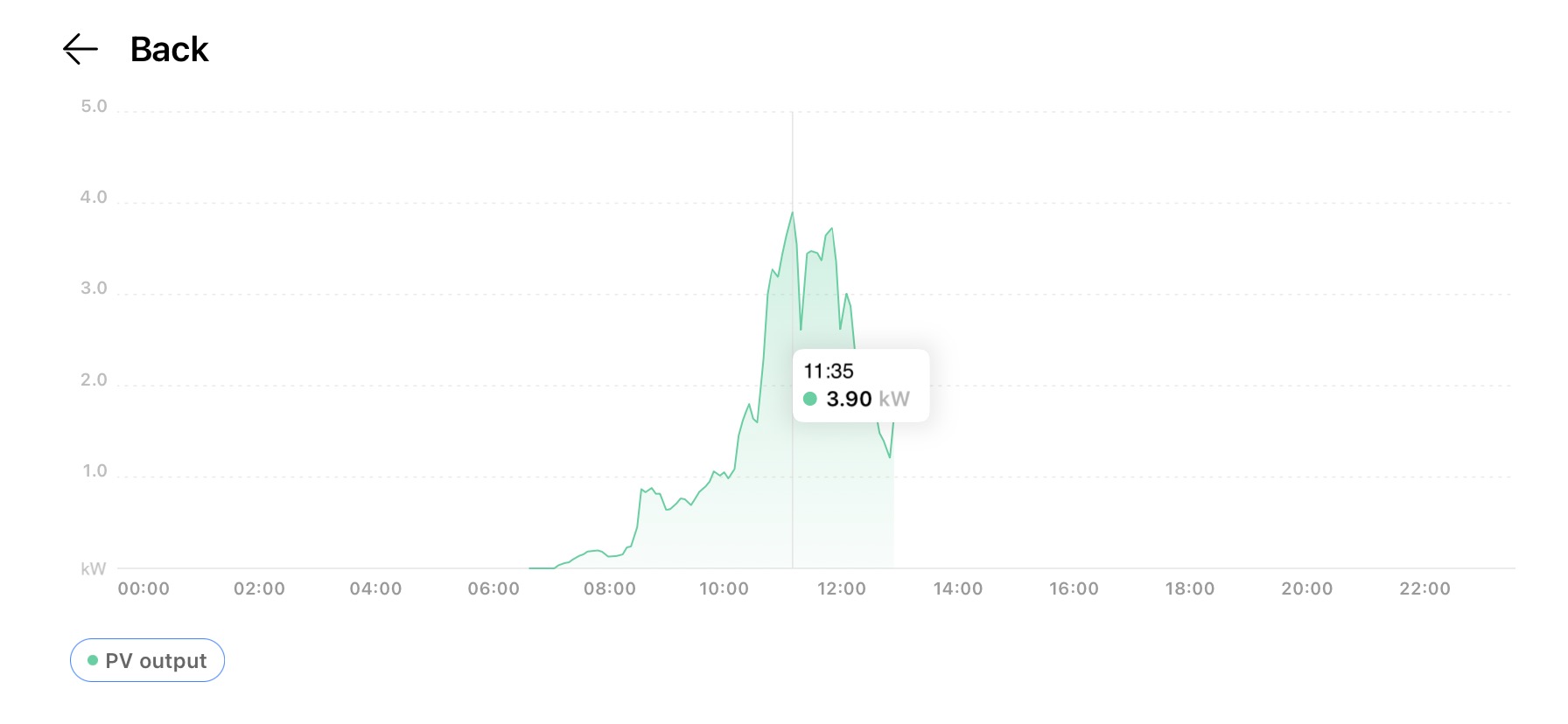

Eilinen kulutus ja tuotto klo 11

On kyllä pientä tuo kulutus, onks teillä jääkaappiakaan?
On sentään ja 2 isoa pakastintakin :D PILP:n kompura vie tunnissa 500 W vielä tähän aikaan vuodessa ja tuohon viime kesänä mitattu pohjakulutus (ennen toista pakastinta) 0,21 kWh tunnissa, niin loput on varaston ja (märkätilojen) lämmitystä…ens viikolla luvattu kylmiä öitä mutta aurinkoakin päivisin, pistän sormet ristiin, että sullakin tulee kunnon kuoppa ja vihreetä palkkia näkyviin:)
Mä jätin lumet taas katolle kokeeksi. Lunta 5-8 mm, tuotto 10.30 800 W, perjantaina samaan aikaan oli 2000 W. Lumet on jo vähän liikkuneet ja alkaneet sulamaan. Katsotaan putsaantuuko päivän aikana.

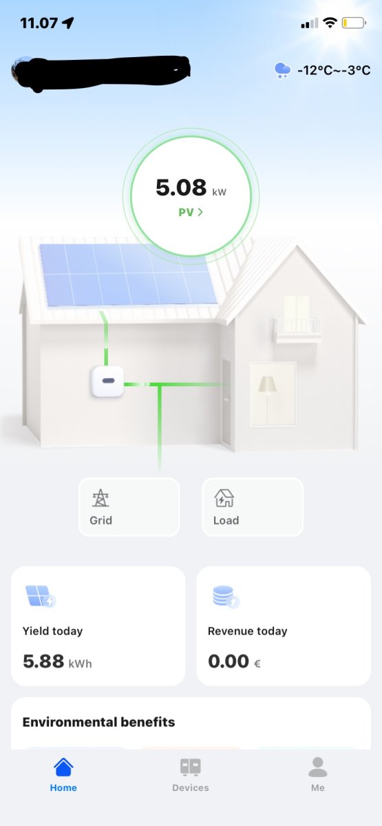

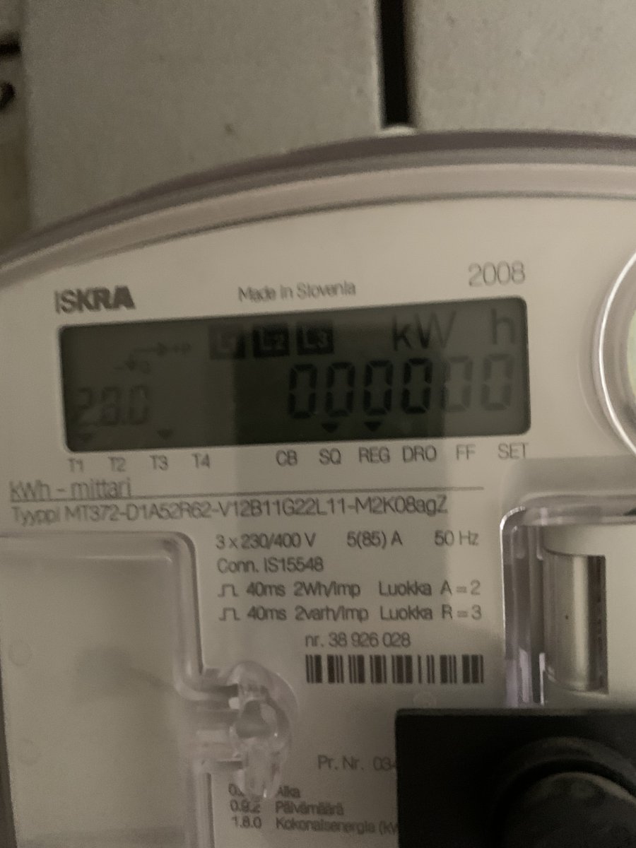

Harakoille taitaa mennä. 8,8kWh paneeleista tällä hetkellä, sähkömittarin lukema näyttää nollaa. Kovaa on kulutus uudenkarheilla jääkaapeilla. Parissa kuvassa tilanne klo 11.15

Jos muuten mittarin vaihtoon menee puolivuotta niin onko haittaa laitteille jos vedän ne pimeäksi, kun ei niistä sitten itselle hyötyä ole?
Nyt kun katsoin kulutusmittarin reaaliaikaista kulutusta ja näytti 1,96kW ja napsautin lvv:n päälle niin nousi neljään kW:in ja lvv:n vastus on 2kW. Paneeleista näytti tulevan 1,5kW.

Oliko sulla ongelmana siis virheellinen kytkentä väärälle puolelle mittaria (eksoottinen ongelma tuokin), vai se ettei kaksisuuntaista mittausta ole aktivoitu? Jos on vain tuo kaksisuuntaisuus, saathan sentään hyödyksi oman kulutuksen vähenemisen.
Toisaalta ei ne laitteet kulu vaikka olis päälläkin, ehkä kannattaa vain keskittyä korjaamaan ongelma...

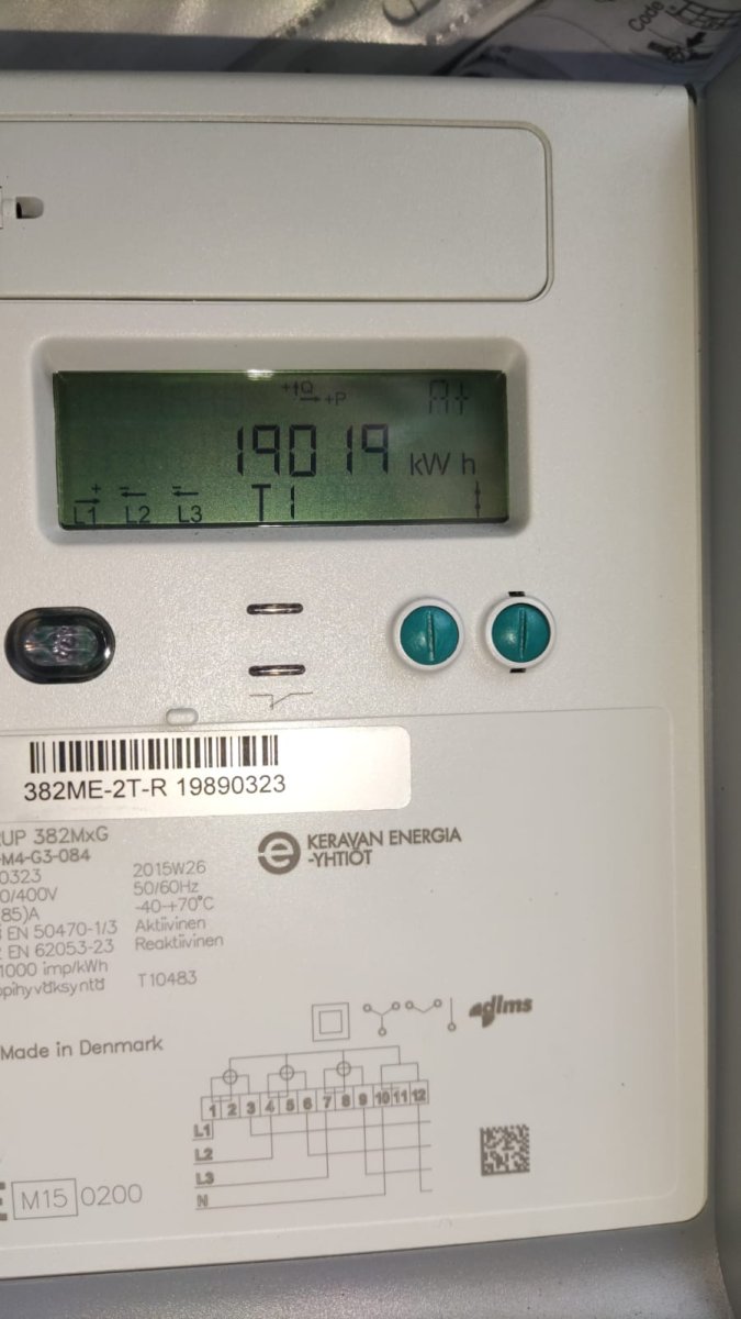

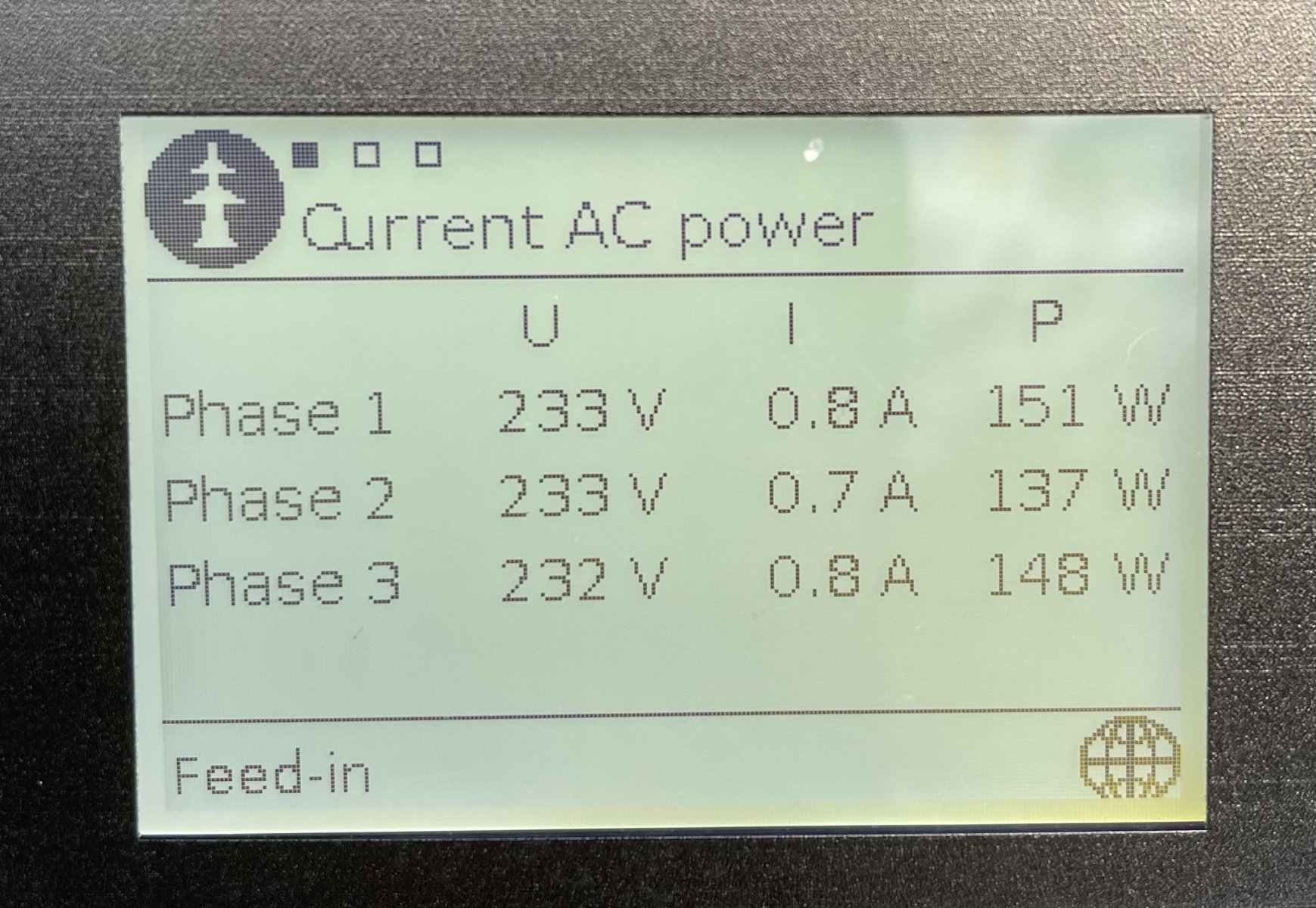

Tarkasta nyt että panelit on kytketty talon puolelle mittaria, jos näin on niin saathan sä hyödyn siitä mitä itse kulutat vaikka ei myyntiä hyvitettäisi. Kuvassa mun mittari, L1 vaiheessa on kulutusta, nuoli osoittaa oikealle ja päällä on pieni plussa. L2 ja 3 syöttävät aurinkosähköä verkkoon, nuoli vasemmalle ja päällä pieni miinus.
    86,9 KB · Lukukerrat: 145

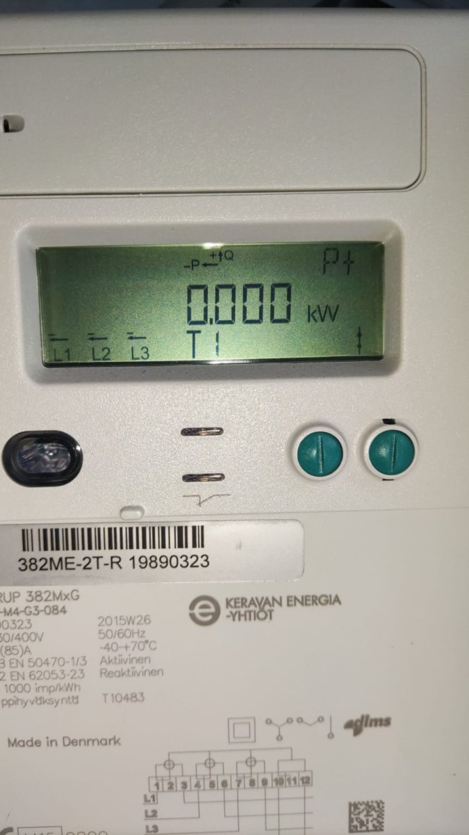

Tässä mittari näyttää hetkellisen kulutuksen, Pt. Vaiheiden nuolista näkee että taivaalta tulee sähköä (noin 500 W), laitoin ketjusahan (1400 W) päälle niin mittari näytti 800 watin kulutusta eli kulutuksesta oli tuotanto vähennetty. Pohjakuormaa mulla tosi vähän nyt. Vaikka verkkoon menee sähköä niin toi mittari ei näytä sitä vaan lukema pysyy nollassa.

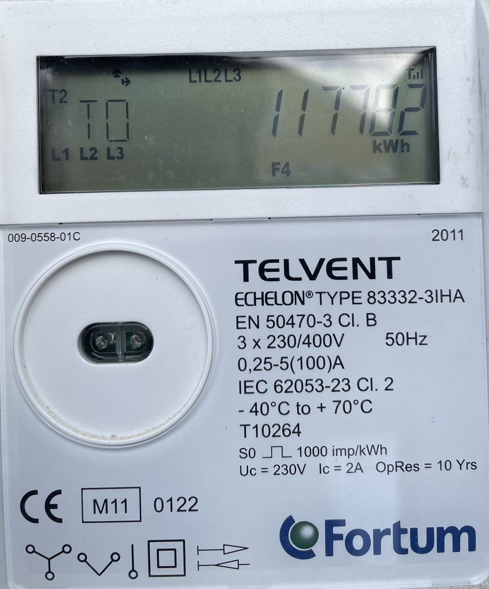

Olen aika varma Luukun tilanteesta että tuo mittari ei pysty siirtämään tuotantotietoja sähkönjakelijalle huolimatta plussista ja miinuksista nuolen suunnista näin oli omassakin mittarissa eri merkkinen tosin oli vaihdettu n. 10 vuotta sitten.Jotain hyvääkin siirretty tuotantomäärä on tallessa mittarissa ja sähkön ostaja hyvittää jotain, mittarin vaihto ei maksa mitään

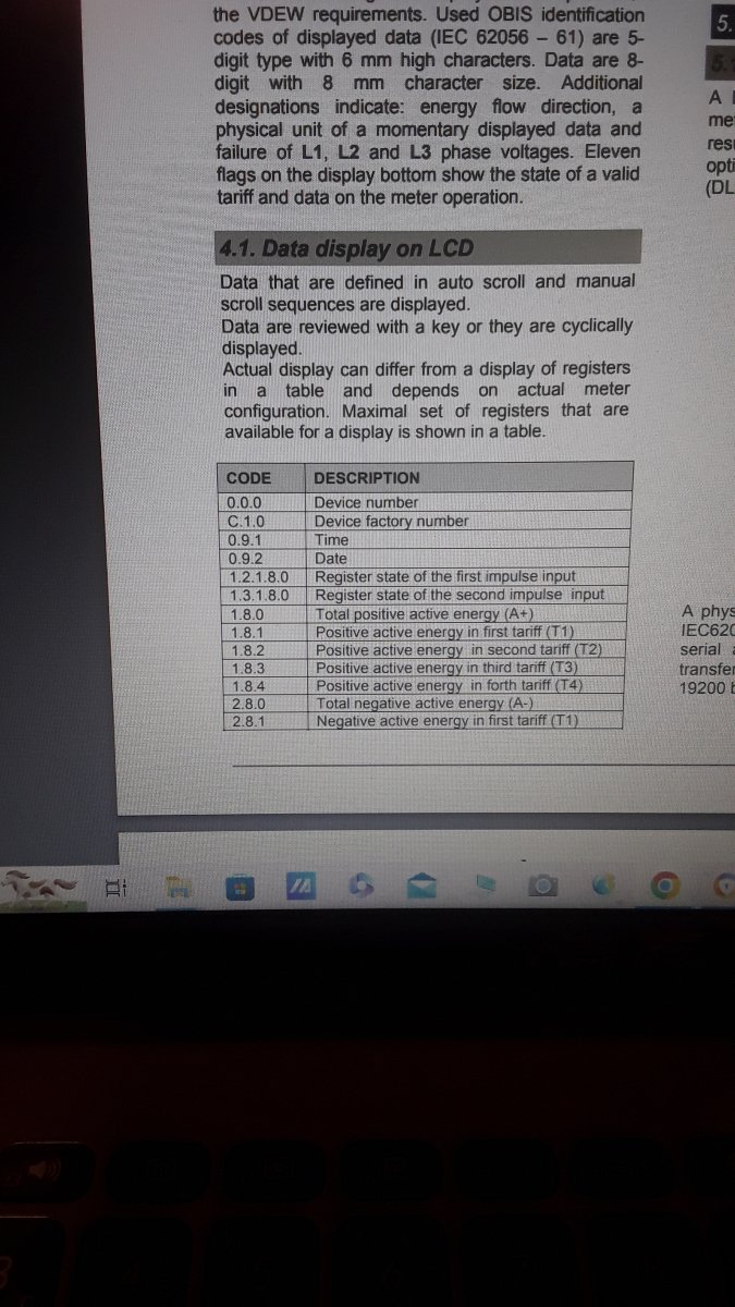

Sun mittarissa on vasemmassa yläkulmassa nuolisymbolit ja Q ja P. Silloin kun P näyttää miinusta sä myyt sähköä ja se pitäisi myös näkyä Helenillä. Mittari on kyllä oikeata tyyppiä, toimiiko oikein , en tiedä. Netistä löytyy manuaali, sieltä pitäisi valikoista löytyä useita tietoja.

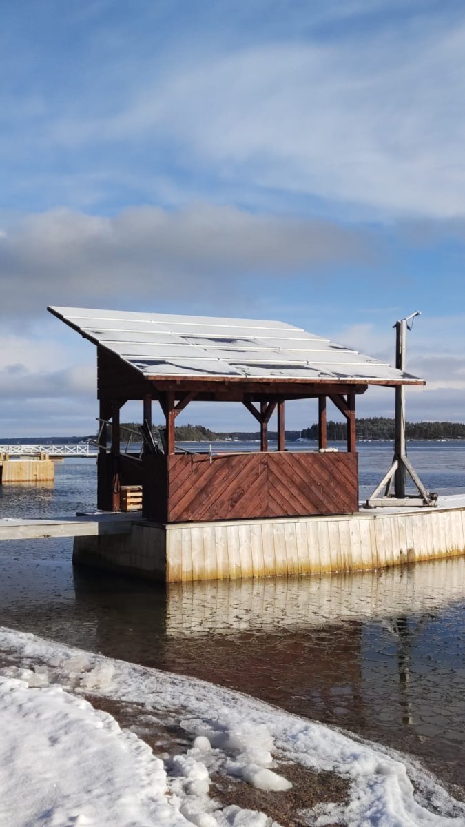

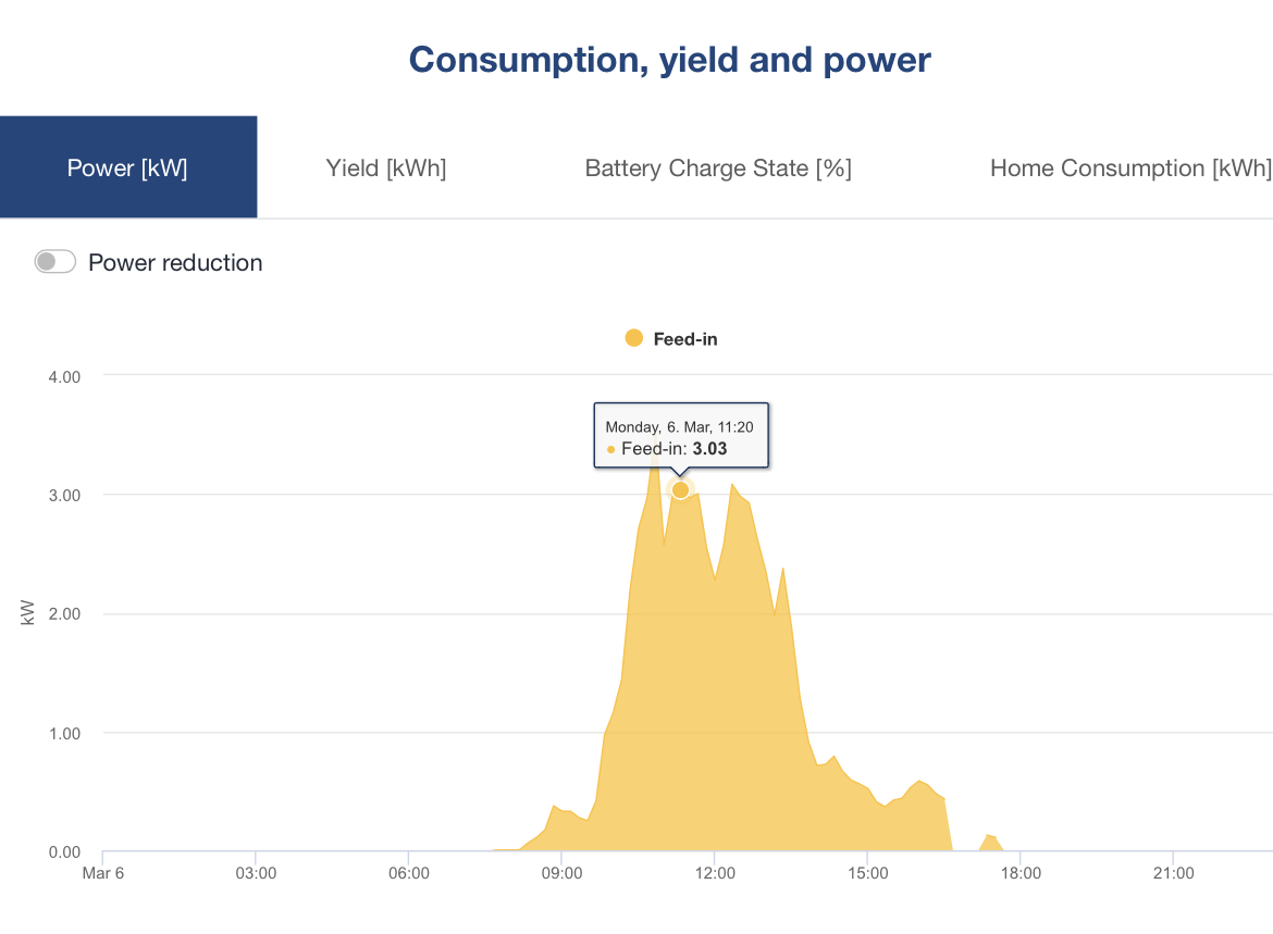

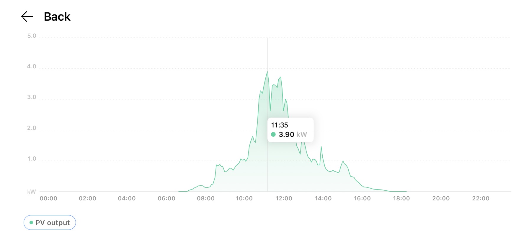

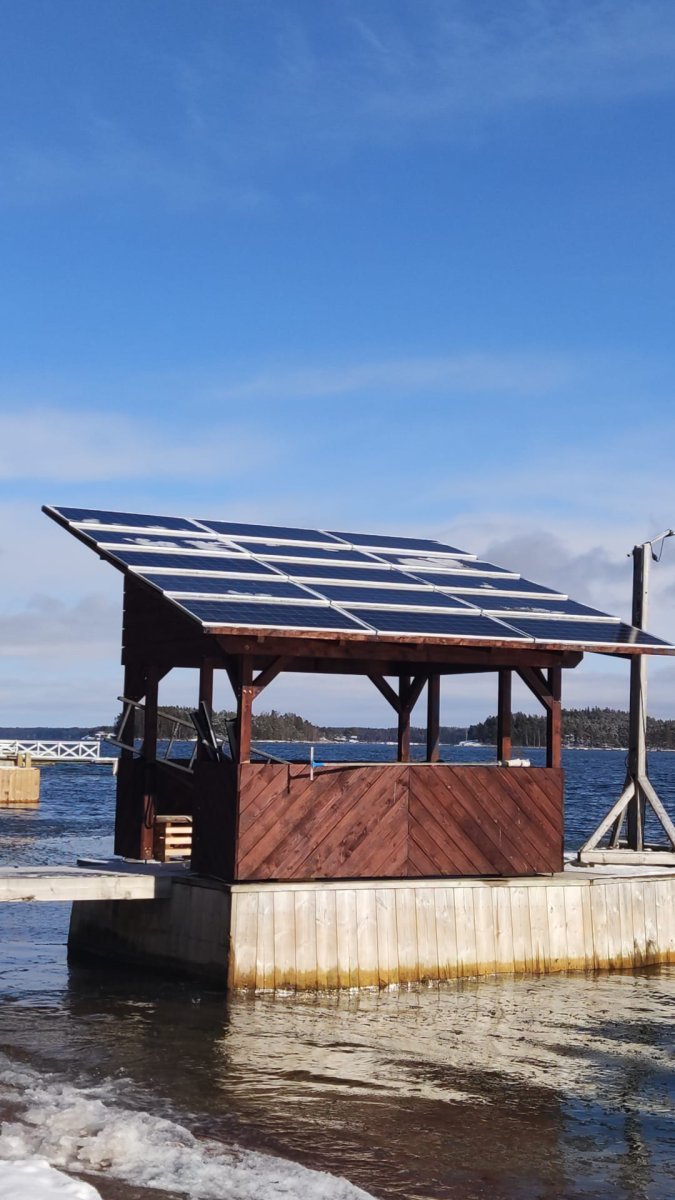

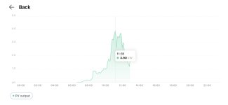

Meren rannalla, joskus on tuulista. Nyt oli vähän lunta ja aamupäivällä hyvä aurinko niin sulivat pois. Huiput kävi 3,1 kW:ssa, tuotto jäi 7 kWh kun meni iltapäiväksi pilveen. Aika kivasti tehot nousee ylemmäs koko ajan. Saas nähdä milloin pääsen ekan kerran nimellistehoon.

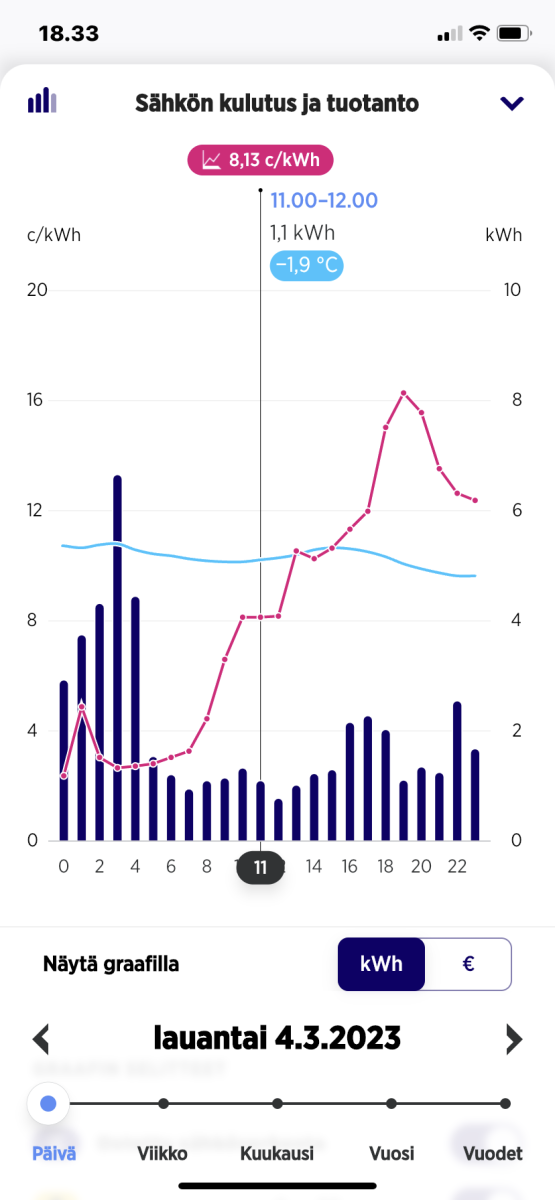

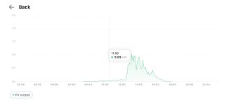

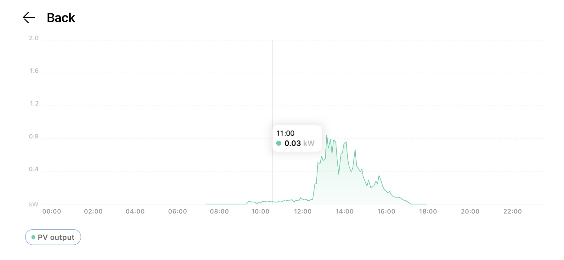

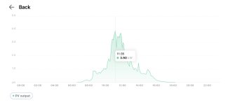

6.3 kulutus ja tuotanto.
Klo 11-12 oli siis pois päältä ilppi, poreamme, lattialämmitykset ja vessan patteri. Vain jääkaapit 2kpl ja 2 pakastinta olivat verkossa.

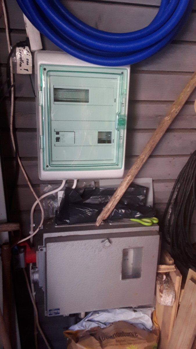

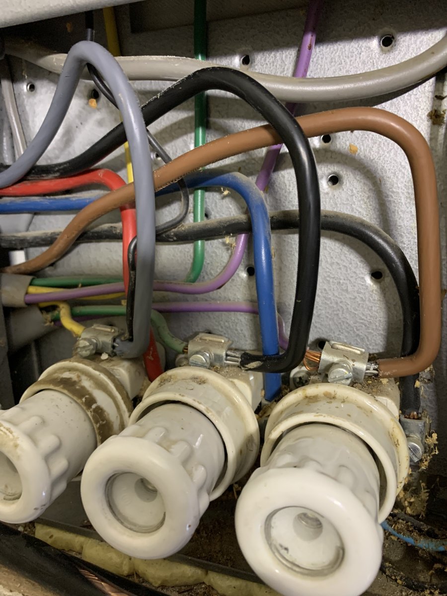

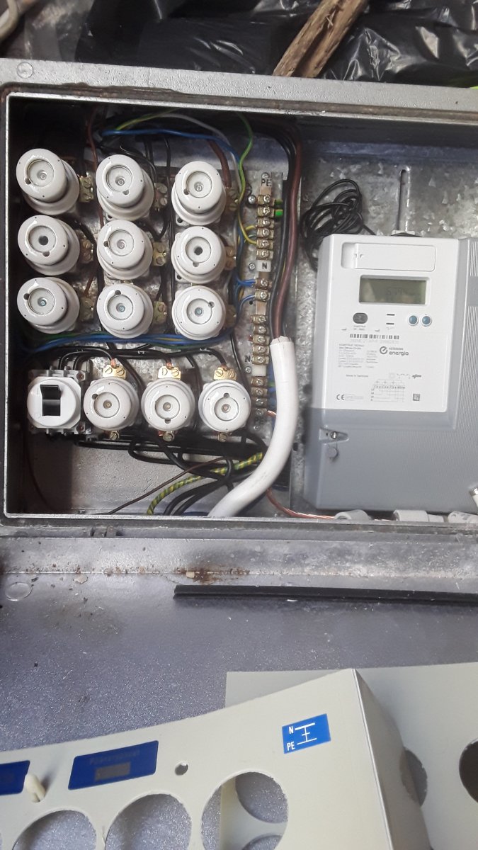

Onkohan nämä kytketty ennen mittaria?
Alumiini tulee tohon pääsulakkeen toiselle puolelle mistä violetti, keltainen ja vihreä menee ilmeisesti mittarille? Toiset mittarin johtojen kanssa samanväriset menee sitten tonne sulakeryhmiin.
    186 KB · Lukukerrat: 159
Joo, väärin ne varmaan on kytketty eli väärällä puolella mittaria. Soitin asennusfirmaan, lupasivat torstaina tulla katsomaan. Eli olen maksanut pörssihinnan tuottamastani sähköstä.
Voi luoja sitä vitt…lun määrää minkä kaveri kuulee torstaina, jos sattuu sama kaveri korjaamaan.
Itse olen aikoinaan tehnyt sähköliesien asennuksia sähkö/kodinkoneliikkeen palveluksessa ilman sähköasentajan koulutusta, että jotain perustietoa on sähköstä kylläkin on ja asennukset meni oikein.
E: toihan on muuten sellainen kytkentä, että jos katkaisee pääkytkimestä virran niin inkulle menee virtaa?
Jos sulla on sama logiikka keskuksessa kuin tässä kuvassa niin aurinkosähköt menee sulla ennen mittaria.
Alhaalta tulee syöttö pääsulakkeille, niiden yläpuolelta mennään pääkatkaisijalle, sieltä mittarille ja mittarilta tulee kolme johtoa yläpuolella olevien sulakkeiden kiskoille.

Sano niille että ottaa pari sataa käteistä mukaan niin saa maksaa sulle puuttuvat sähköt. Ne kolme sulaketta siellä ulkorakennuksen seinällä on turhia, se kaapeli olisi pitänyt tuoda suoraan ryhmäkeskukselle, jossa ne sulakkeet olisi olleet. Ilmeisesti siellä ei ole vapaita sulakkeita. Lisäpurkki voisi olla poikaa.
Hyvä vinkki. Ja kiitos kaikille, kun olitte tukena. Onneksi nämä asiat kiinnostaa niin paljon, että aloin epäilemään. Joku olisi ollut vuosia siinä uskossa, että ne toimii.
