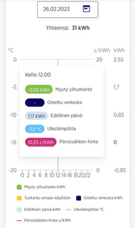

Luukku

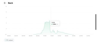

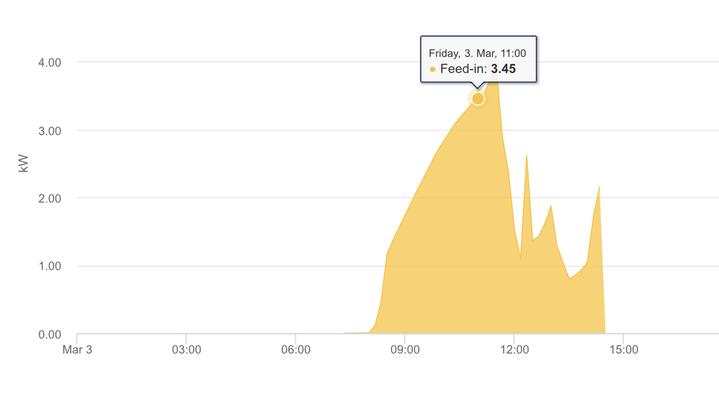

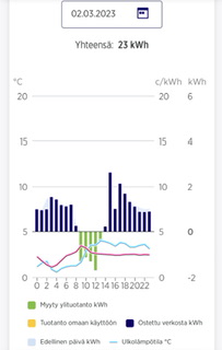

Hyvin alkoi maaliskuu 20,8 kWh, huipputeho hiukan vajaa 3,6 kWh … tuohon nettiseurantaan en luota, invertteri kertoo tuoton olleen 20,8 vaikka tuo nettiseuranta väittää 20,9 kWh … nyt on paneelit täysin puhtaat … no ensi viikolla taas lunta :rolleyes:
katso liitettä 85218
@Luukku kyllä se näyttää siinä Helenin apissa nollakulutusta tuolle tunnille ja vihreää myynnin merkiksi ;)
Näkyy täällä toi sama pilveen meno klo 11 jälkeen. Sitten myöhemmin meillä varjostaa puut vielä vähän.

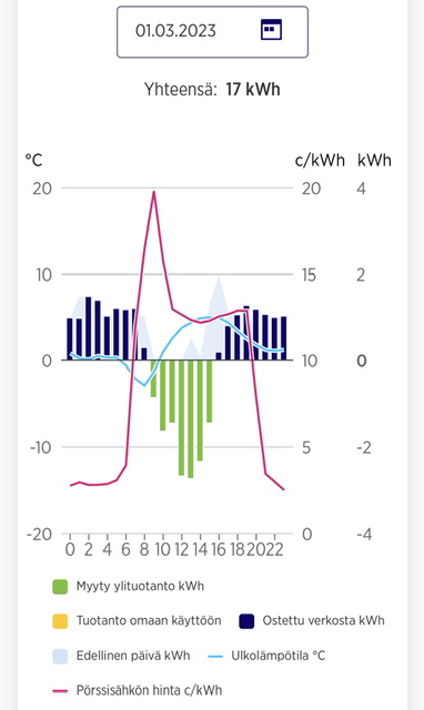

Tifo

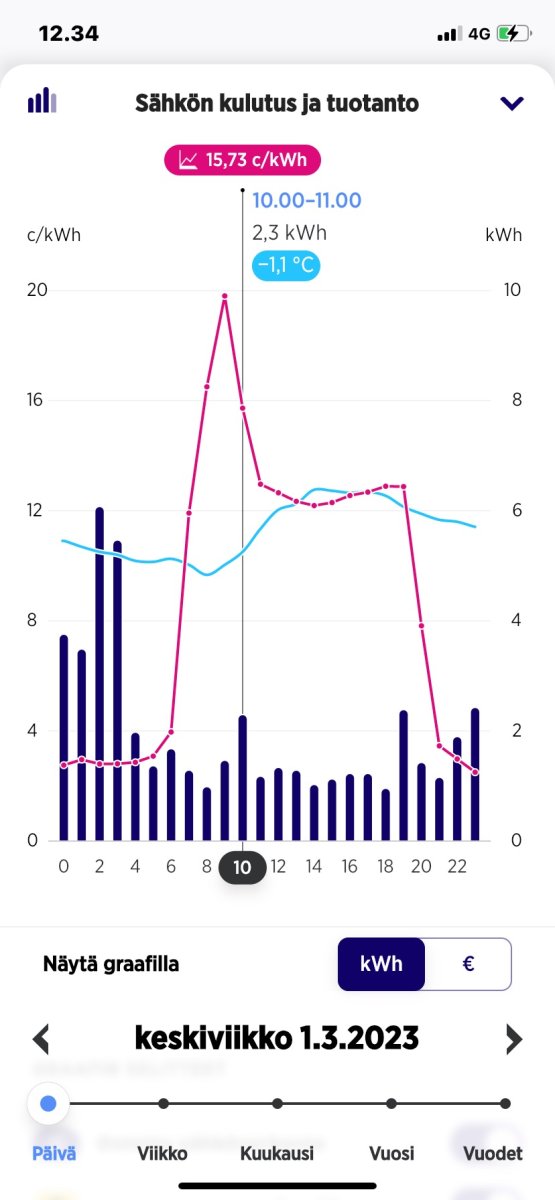

Eilinen tuotti 20,8 kWh josta myyntiin meni 13,1 kWh :cool: Onkos @Luukku vihreää palkkia näkyvissä ;)katso liitettä 85222
Paljonko sulla on huipputeho. Mulla eilen 2,6 kW/4,2 kWp. Tekee 62% teoreettisesta ja jos ottaa huomioon asennuskulman 17 astetta niin silloin noin 67%. Kiinnostaa kuinka paljon paremmin tulee sähköä jos kulma on optimaalinen. Pääseekö talvella nimellistehoon jos panelit ovat suoraan kohti aurinkoa.
Luukku

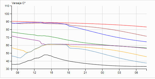

Ei menny vielä myyntiin. Ilmeisesti pohjakulutus vaan niin kovaa ettei tuo klo 10-12 aikaan tehty 6,9kWh vaikuta vielä. Keväämmällä.
E: sinänsä ihmetyttää, että noiden tuntien kulutus on juuri eilen ollut suurempaa kuin monia päiviä sitä ennen tuohon aikaan. Yleensä se on 3-4kWh tuohon aikaan päivästä ja nyt meni 6,9kWh ostosähkön lisäksi.
Tietysti on pieni mahdollisuus, että juuri silloin on poreamme joutunut ylläpitämään minimilämpöä ja ottaa 3kW teholla.

Tifo

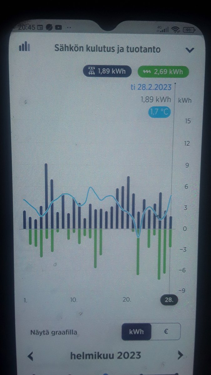

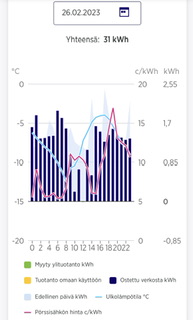

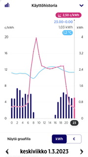

Tässä helmikuun kulutus/tuotanto helenin sovelluksessa.
    109,1 KB · Katsottu: 135
Skata

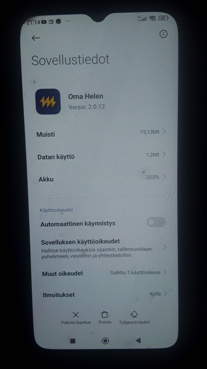

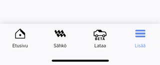

Tuolla tavalla kaverillakin appi näyttää…mutta ei mulla. Sulla on @Tifo siellä sellainen keltainen tuotantospot täppä, mullapa ei ole. Ja olen ladannut apin jopa uudelleen. Jostain syystä ei näytä, joten joudun hakemaan nuo ”vihreät palkit” selaimen kautta kirjautumalla. Heleniin olin yhteydessä mutta ”kaikki toimii kuten pitääkin” … ehkä on väärä puhelin käytössä :rolleyes:
Tifo

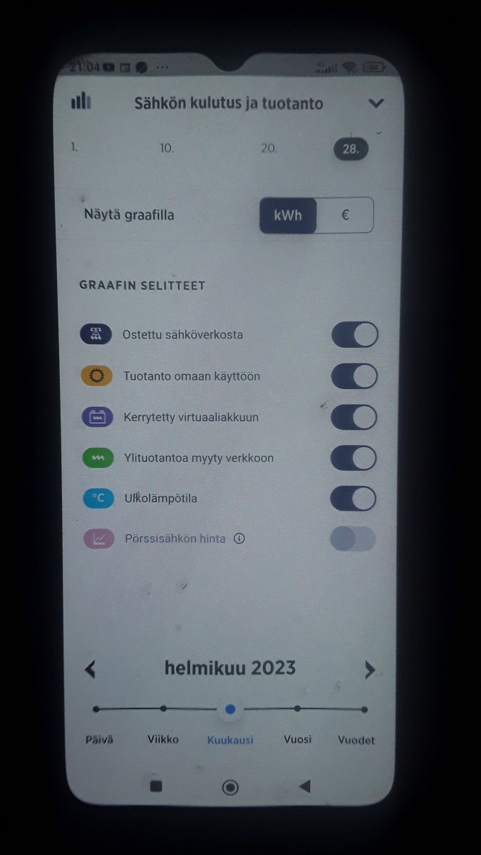

Nyt vasta huomasin, käyrän alapuolella on valikot mistä saa panna ominaisuuksia päälle. Nämä oli mulla päällä oletuksena, pörssisähkön saa päälle vain päiväkohtaisessa näytössä. Eikö teillä ole näitä? Puhelin mi 10 lite. Tuosta toisesta kuvasta löytyy sovelluksen versio.
Ei ne siellä asiakaspalvelussa tiedä mitään, siellä on heleä-äänisiä henkilöitä, jotka on ohjeistettu myymään kaikkea muuta kuin pörssisähköä.
    74,7 KB · Katsottu: 93
    93,9 KB · Katsottu: 95
Skata
@Tifo ei löydy noita. Ja kaverin kanssa naurettiin tuota ”tuotanto omaan käyttöön” -toimintaa. Pitäisi ilmeisesti näkyä keltaisena palkkina grafiikoissa … no eipä näy kaverillakaan, vaikka muuten taitaa noi valikot hänellä olla. Mutta mulle tarjoaa beeta-versiota auton latauksesta mitä hänellä / tai ilmeisesti sullakaan ei ole ;D
Omena käytössä …
Tifo
Appi on mulla puhelimessa ja ekalla kerralla piti tunnistautua. Käytätkö sovellusta samalla laitteella millä tunnistauduit vai onko muu edes mahdollista?

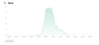

Luukku

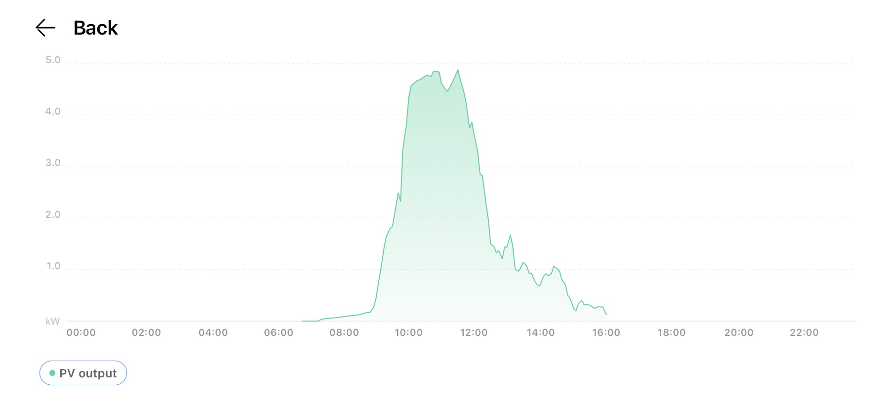

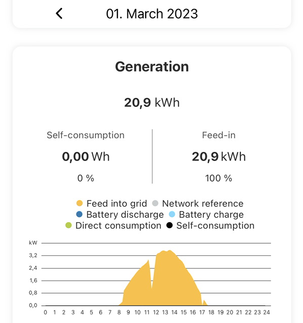

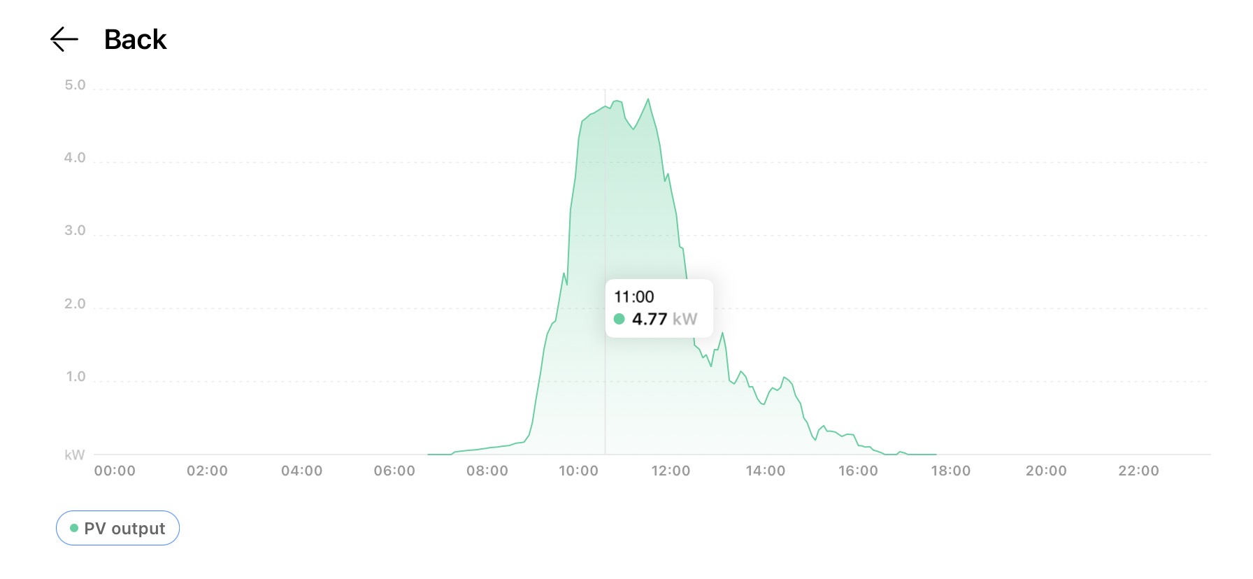

15,4kWh tänään. Nyt sateleekin sitten lunta, viikonlopun tuotot taitaa jäädä huonoiksi.
Huiput tänään 4,8kW
    66,6 KB · Katsottu: 83

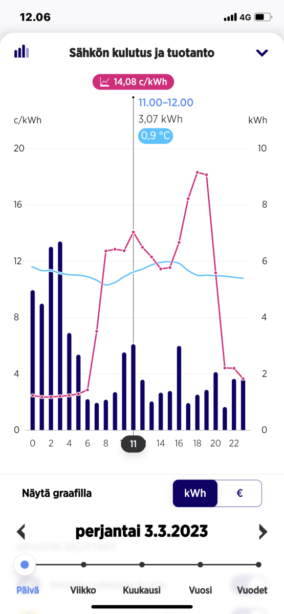

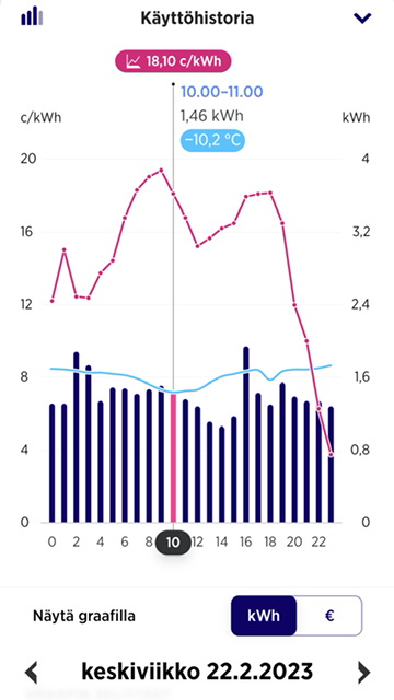

Luukku

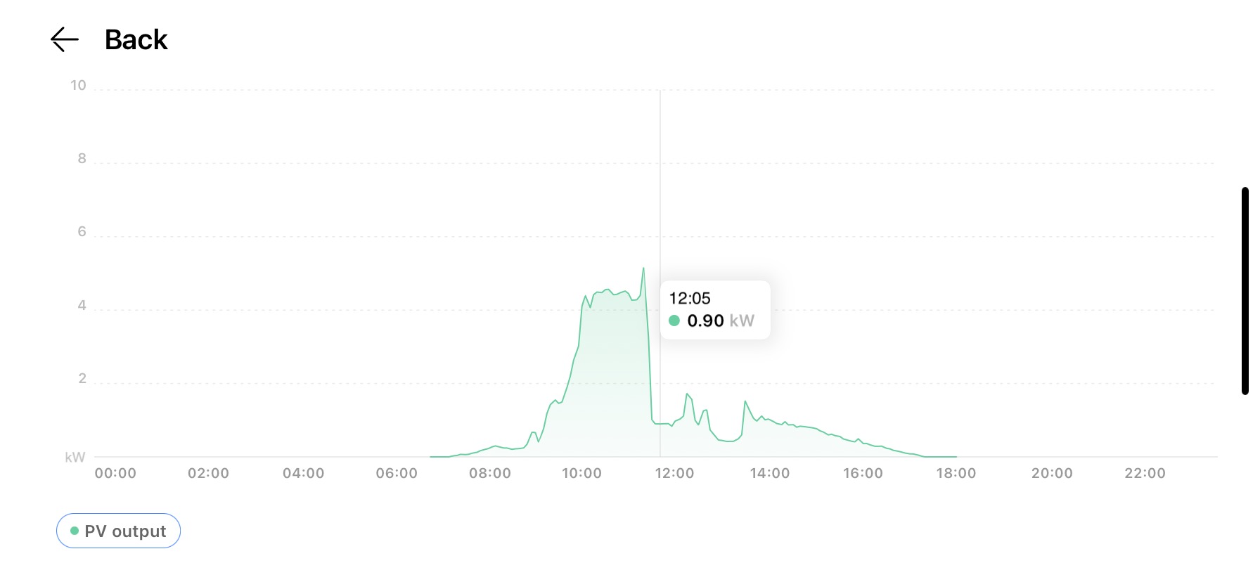

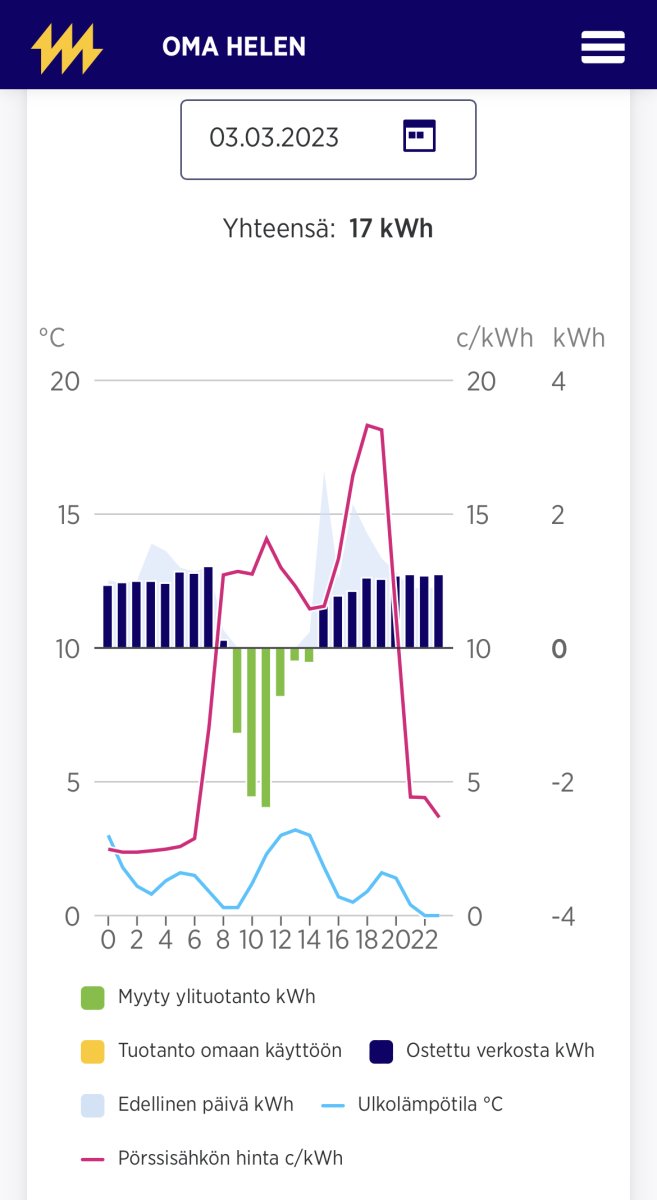

Eilinen päivä meni näin. Kuvissa klo 11.
Herättääkö ajatuksia?
E: tämähän vähän vaivaa minua siksi, että en ole vielä todistetusti nähnyt paneelien vaikutusta sähkönkulutuksessa. Tuossa kuvienkin klo 11 on mahdollisuus, että juuri sen tunnin aikana on sitten molemmat ilpit käyneet paljon, varaaja oli tietoisesti päällä 2kW, vessan lattialämmitys ja patteri ja siihen sitten vielä poreamme 3kW sattunut lämmittämään vaikka se on ohjelmoitu aamuyölle, mut jos laskee alle 26,5 niin pitää sen kuitenkin siinä.
    70 KB · Katsottu: 111
    112,7 KB · Katsottu: 110
Skata

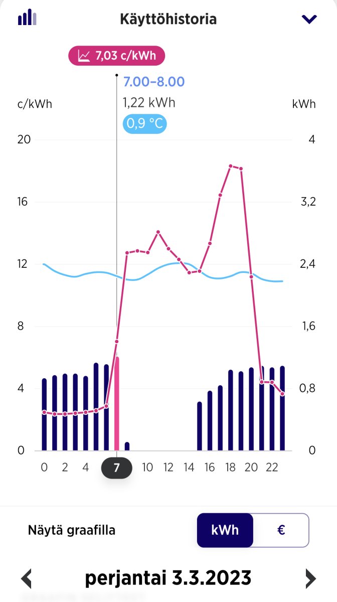

Onhan tuo sun kello 11 kuluttanut aika lailla, jos tuohon vielä laskee auringosta saadun energian päälle … samaan aikaan täällä myytiin 2,39 kWh.
Ajatellaan sen mun kulutuksen olevan 1- puolitoista kWh ja otetaan nyt tuon kello 7-8 1,22 kWh vertailuun niin kokonaisuudessaan mulla 11 tuotto olis ollut 3,61 kWh … data näyttää tuottaneen klo 11:00 3,45 kWh eli aika tarkkaan mentäisiin arvioiden mukaan…

Luukku
Jos tuo aikaisempi skenaario on mulla toteutunut eli yli 7kWh kulutus tuon tunnin aikana niin silloin paneelit on kyllä sitä leikannut. Mut ei aikaisemmin ole noin kovia kulutuksia ollu keskellä päivää. Ensiviikolla mulla onkin aikaa testata, jos on tulossa aurinkoista niin otan pois kaikki kulutukset jääkaappeja lukuunottamatta niin katotaan mihin se sähkö menee.
En tiedä voiko noita edes asennuksia tehneet asentajat edes vahingossa kytkeä väärin? Varmaan vaan mun luulotautia?
Tietysti jos on ennen mittaria kytketty niin silloinhan sähkö menee ilmaiseksi verkkoon, eikö?
Luukku
Tässä on helmikuun klo 11 kulutukset. Keskiarvona 1,47kWh, ja kun tuohon lisätään lvv 2kW niin ollaan lähellä sitä kolmea mikä näkyy Helenin äpissäkin sen tunnin kohdalla.
    126,8 KB · Katsottu: 75
Skata
@Luukku No noiden laskelmien mukaan sun klo 11 kulutuksen olisi pitänyt olla miinuksella. Ja vaikka poreallas olisi jotain tehnytkin, niin tuskin yli 3 kWh:n teholla :hmm:

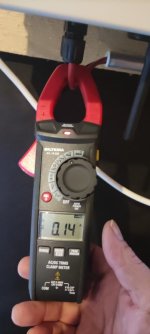

Vaiheet voi kytkeä väärään järjestykseen mutta en tiedä onko sillä mitään vaikutusta. Pihtimittarilla voi katsoa keskukselta tuleeko taivaalta sähköä sinne asti. Silloin joutuu kantta raottamaan että pääsee mittaamaan. Tuossa kuvassa on panelilta tuleva tasavirta.

Tuli semmonen mieleen, että jos katkaisen sulaketaulun pääkytkimestä virran koko talosta niin invertterinhän pitää myös mennä pimeäksi jos on siis kytketty pääkytkimen ja mittarin jälkeen? Jos on kytketty pääsulakkeisiin ennen mittaria niin silloin invertterille jää virta päälle, eikö? Tietysti jos on kytketty pääkytkimen ja mittarin väliin niin sitten tuo ei paljasta mitään.
Tifo
Kyllä sulla löytyy kolme 16A sulaketta keskuksesta, joiden kautta invertteriltä tuleva sähkö jaetaan eteenpäin, joko kulutukseen tai mittarin kautta verkkoon. Käys kattoon eiköhän ne ole merkitty sinne. Aika vaikea on mittarin väärälle puolelle tehdä kytkentää. Koska sulla sovelluksen mukaan voimala on toiminnassa niin kyllä sähkökin menee verkkoon koska muuten voimala sammuisi.
Sä voit tehdä testin: pistä suurimmat kulutuspisteet vaikka sulakkeista poikki tasatunnin ajaksi kun voimalassa on tehot päällä. Mittarin sykkeistä voit laskea kulutuksesi.
