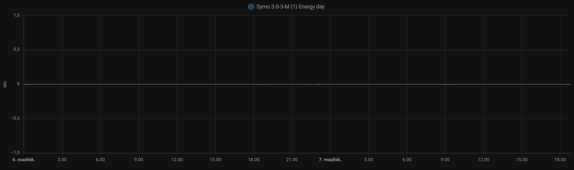

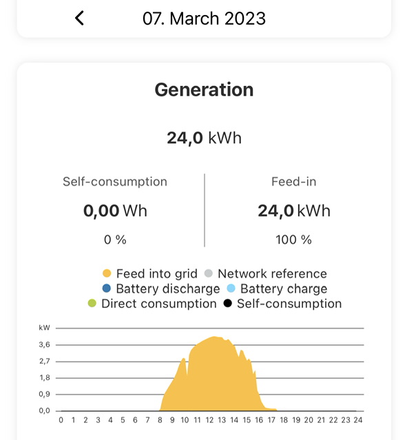

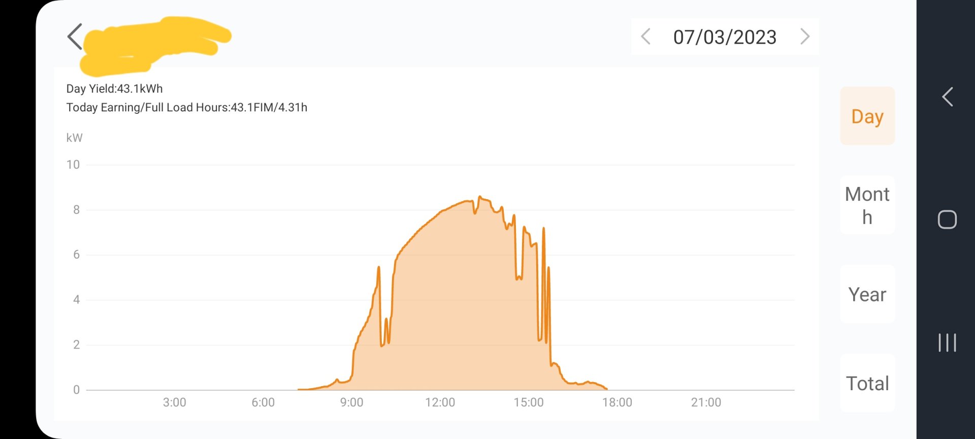

@Luukku pyydät kunnon korvaukset vaan. Eilisen olisi pitänyt näyttää sulla ~ tältä:
Ja tämä päivä tuotti varmasti kunnolla ja olisit voinut myydä hyvällä hinnalla. Piikkiteho oli täällä 4,08 kW, päivä tuotti kuluvan vuoden päiväkohtaisen ennätyksen 24 kWh. Olis voinut olla hetken pidempään aurinkoista (pilvistyi 16:00 paikkeilla), maaliskuun 100 tuotetun kWh:n rikkoontuminen jäi 1 kWh:n päähän :parku:

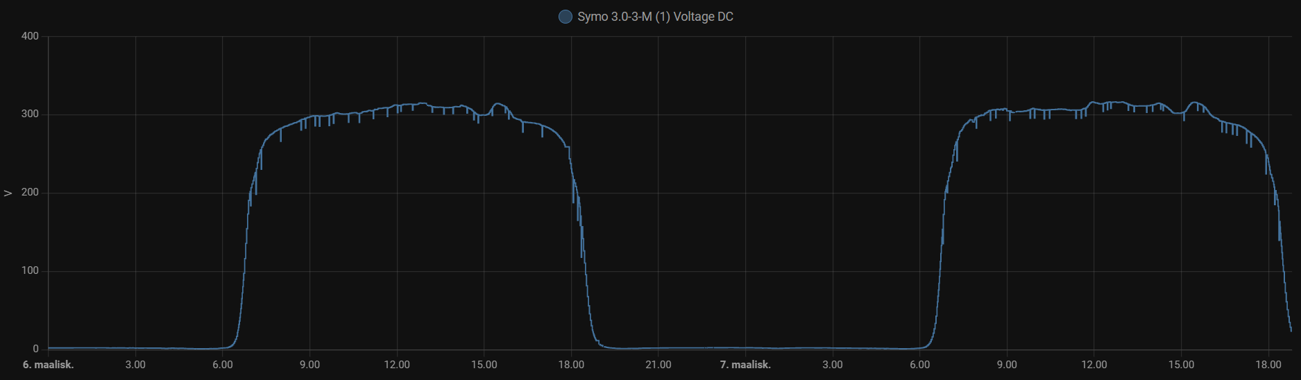

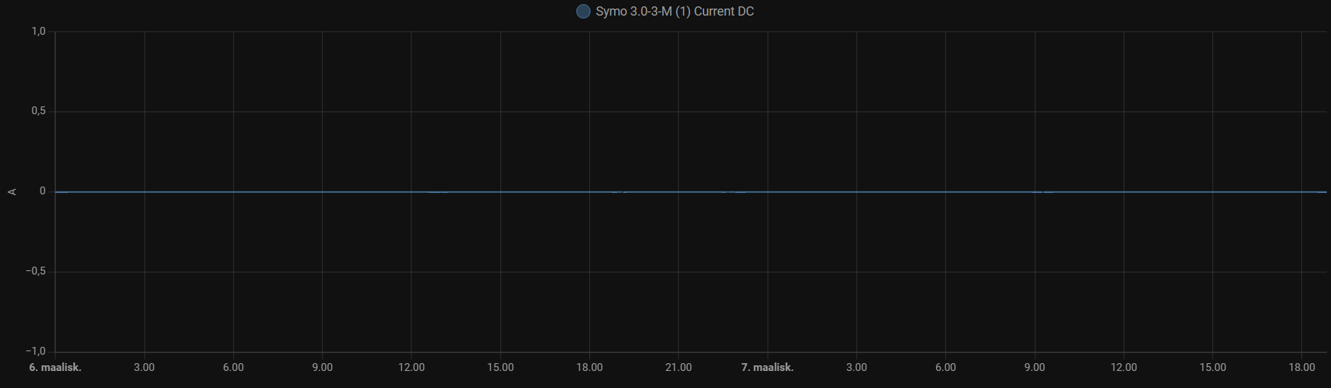

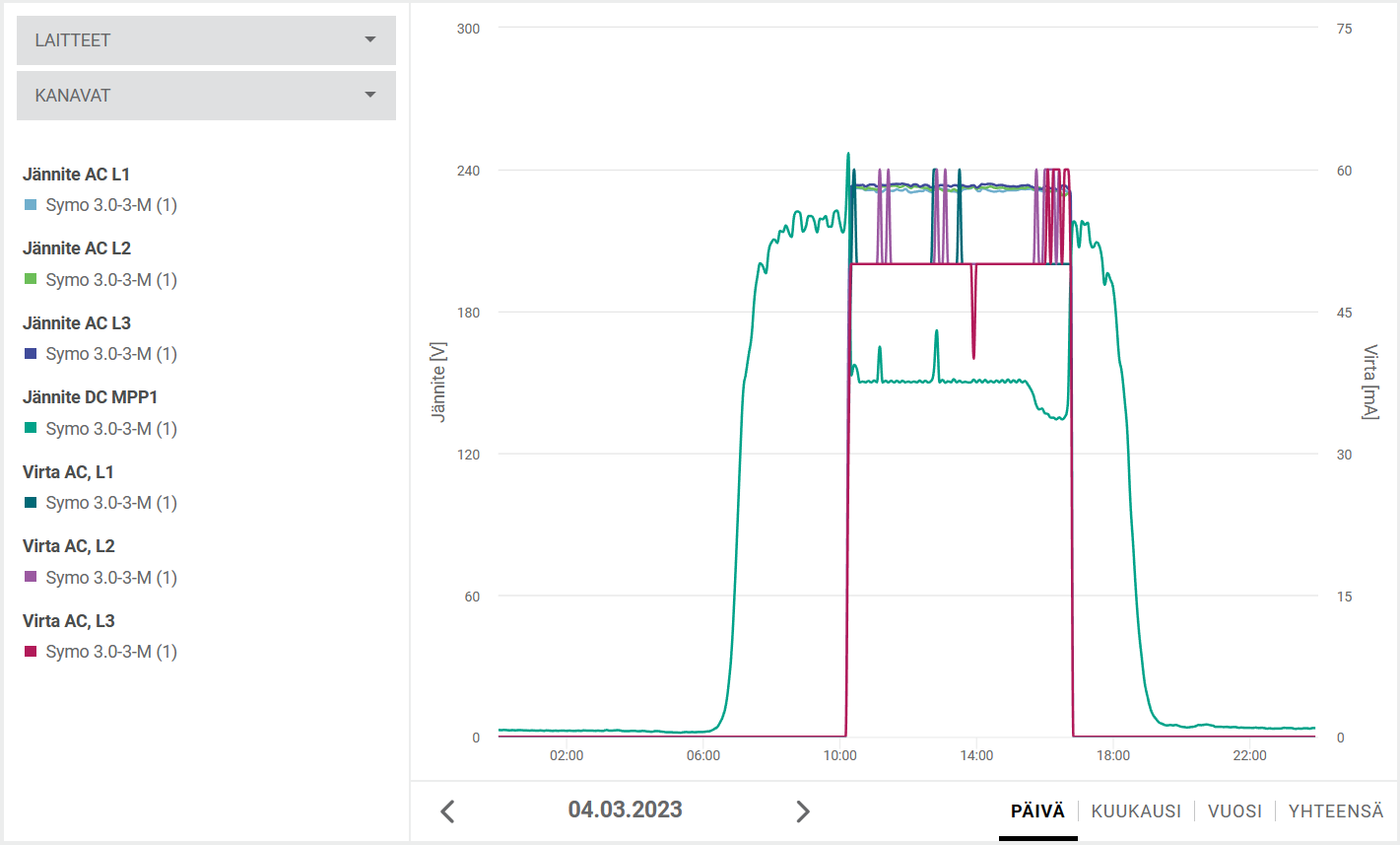

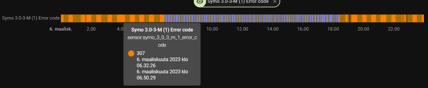

Mikähän tässä nyt on? Aurinko on paistellut joo. Ja kun katsoo historiakäppyrästä paneeliketjun jännitettä, niin hyvin nousee tuonne yli 300VDC. Jotenkin tuntuisi, että kyllä näillä jännitteillä pitäisi yrittää jo jotain tuottaakin. Paneelit sinällään on kyllä pienen jää/lumihunnun alla. Minulla nämä ei ole sinällään koskaan tuottaneet oikein mitään jos vähänkin jokin oksanvarjo osuu johonkin reunaan. Nyt kun lukee muiden juttuja niin aloin tosissaan miettimään, että onko se lie normaalia kuitenkaan.
Jännitteet nousee päivittäin tuonne 300VDC pintaan.
Mutta siitä huolimatta sekä virta
että toki sen myötä myös tuotto on tasaista nollaa...

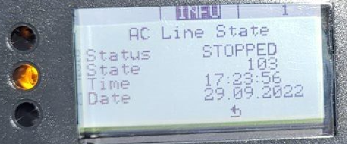

Nyt piti alkaa jo epäilyttämään että onko tuossa Froniuksessa jotain mätää... Katsoin suoraan laitteen web hallinnasta, että Jännite AC näytti nollaa joka vaiheelle. Aloin epäilemään että onko tuossa nyt jokin ongelma. Mutta kun kelasin historiaa hieman taaksepäin, niin kyllä sieltä jokin päivää sitten vähän jotain on tullut. Tuolloin kyllä DC piirin jännitteet on olleet paljon alle tuon 300VDC.
Kävin suoraan invertterillä ja siellä oli jo viime syksyltä syyskuun lopulta koodi 103, joka merkkaisi liian alhaista AC jännitettä.
Noh otinpa sitten varulta heti auki invertterin ja mitoin nykyiset jännitteet. Samat 231, 235 ja 235 volttia siellä oli terminaaleissa, joka on syöttävässäkin päässä. Pitää nyt vähän seurata tuota. Kattelin että ei ole mitään eroja tuotoissa ennen tuota hetkeä tai sen jälkeen. Ilmeisesti jokin tilapäinen notkahdus ollut verkossa tuolloin tms. Mitenhän tuo nollataan? Aktiivisena oli nyt 509 (ei tuottoa 24 tuntiin). Edit: On siinä lisäksi nyt kun aurinko laskenut status 307 (liian matala PV jännite).
Firmispäivitykset asentelin muistaakseni maanantaina.
Home Assistantin login mukaan tuo vaihtaa oikeastaan koko ajan tilaansa välillä 2 -> 306 -> 3 -> 509
306 on liian matala PV teho(?), 509 on ei tuottoa 24h ja nuo 2 ja 3 pitää vielä kaivaa. 307 olisi ilmeisesti liian matala PV jännite, josta tämä ei valita (lisäys: nyt tällä hetkellä on koodi 307 kun aurinko laskenut). Kaipa se ei nyt vain saa tehoa sitten revittyä vaikka jännitettä olisi.
Pitää käydä huomenna nappuloimassa itse laitetta ruokatunnilla jos vain aurinko paistaa.
Lisäys: Katsoin tarkemmin HA:n historiaa. Näyttää olevan tilassa 307 illasta aamuun (low PV voltage) (alla oranssilla) ja sitten aamusta iltaan tilassa 306 (low PV power, alla sinisellä). Eli eiköhän se ongelma ole kuitenkin tuolla aurinkopaneeliketjun puolella. Jännitettä on, mutta siinä ei ilmeisesti ole sitten voimaa ;-)

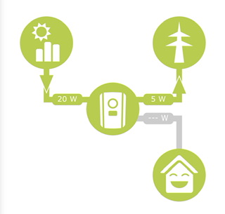

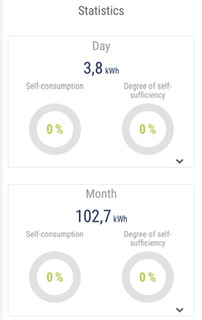

@Samppa mulla voimala tuottaa virtaa verkkoon asti, kun paneelikenttä tuottaa jossain 25-30 W paikkeilla. Toki tuollaisenkin (kuva) tuossa joku päivä näin. Pieni lumihuntukaan ei ole ollut este mutta tuotto luonnollisesti tuolloin hyvinvähäistä. Eikä ole mikroinut käytössä.
Mulla on tuolla paneelien päällä varmaan 15-20 senttiä lunta. Tässä tältä kuulta ainut päivä kun mittari on värähtänyt edes vähäänkään. Vaikka jännite on tänäänkin ollut jossain 300v paikkeilla niin watin wattia ei ole tullut kuin 3.3 tässä josta tämä kuva on. Teho on ollut tuolloin toisessa ketjussa jotain 50 W paikkeilla. :D
Muilla päivillä muuta ei ole kuin tuo jännitteen nousu.
Kiitos fraatti. Tässä tulin vähän vainoharhaiseksi kun lueskelin näitä edellisiä juttuja joissa kiskotaan liki maksimitehoja jo järjestelmistä. Melkein tässä jo aloin vetämään sähköjä uusiksi ranteen paksuisilla kaapeleilla yms. Mutta ehkä maltan vielä. Pitäisi kaataa ensin muutama puu ja katsoa sitten uudelleen.

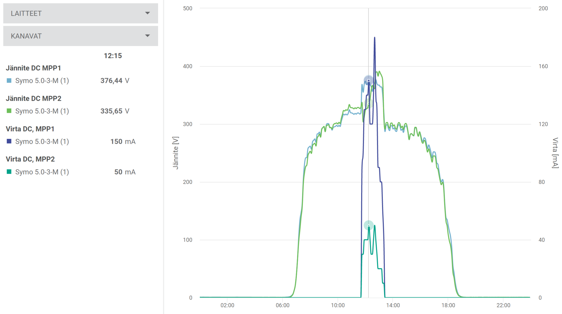

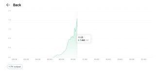

Minkälainen panelikenttä sinulla on, ilmansuunta? Ei ilmeisesti kovin iso. Minulla on 15 panelia etelään, 17 astetta. Päivällä ei ole varjostuksia. Tässä on avoimen piirin jännite 585 volttia ja jännite on invertterin parhaan hyötysuhteen alueella. Mulla oli katos suunniteltu alunperin harjakattoiseksi. Sinne olisi tullut 2*8 panelia, pohjoinen/etelä. Jännite olisi ollut 310V per kenttä. Muutin sitten katon yksilappeiseksi kun juttelin panelien myyjän kanssa, onneksi. Nyt kentässä on sen verran voimaa että tuottoa tulee pilvisellä säällä jopa 50% ja ohuen lumenkin sietää. Enemmänkin olisin laittanut paneleita mutta en saanut tuota katosta turvotettua tuon enempää.

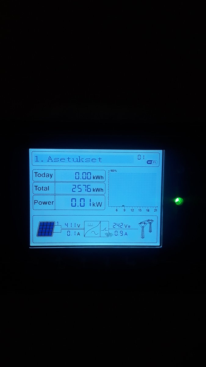

Kuvassa on tämän hetkinen tuotto 10W, klo 8.40. Tuotto putosi nollaan kun jännite oli noin 350V vaikka näytön mukaan virtaakin oli. Ulkona nyt pilvistä ja sataa lunta, panelit ovat puhtaita.

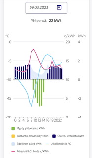

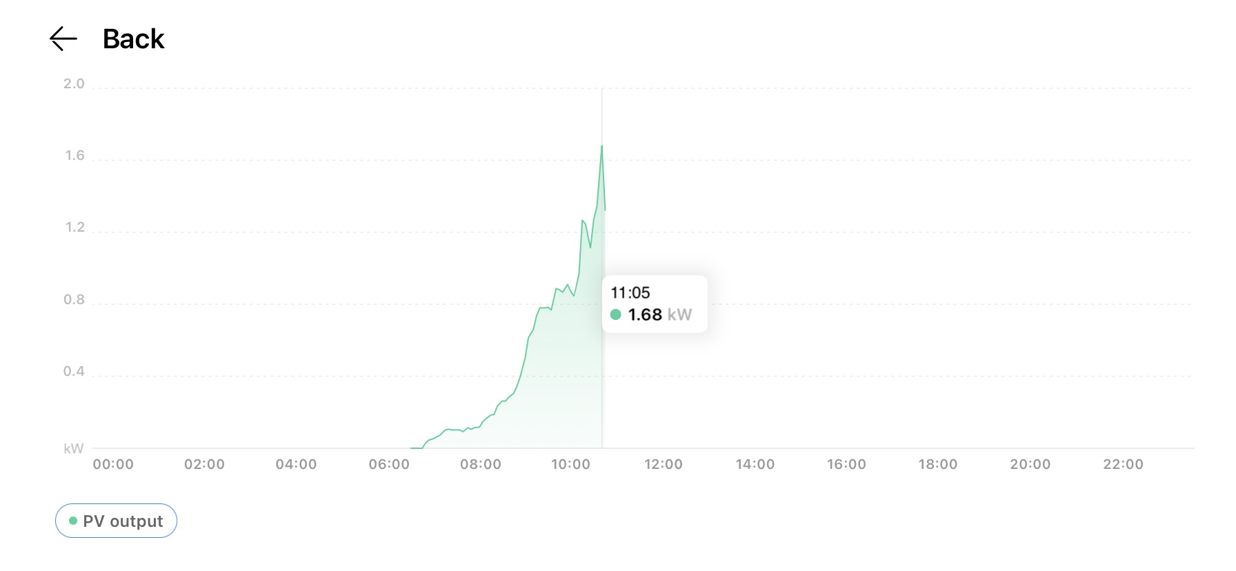

Aurinkovoimalan avauspäivänä riitti aurinkoa hienosti, mutta kolmen jälkeen meni taivas pilveen. Ihan kiva tuotto kuitenkin ja huippu yllätti, kun kävi jo 8,6Kw:ssa voimalan ollessa 10kW. Päivän kokemuksella olen varsin tyytyväinen investointiin.
Näytä liitetiedosto 85419
Mä laskin että mun voimalan olisi pitänyt eilen tuottaa 18 kWh 13,6 sijasta niin olisin päässyt samaan hyötysuhteeseen kuin sinä. Laitoit myöhemmin että panelisi ovat 45 asteen kulmassa vs. minun 17 astetta. Se selittää eron ja näin talvella sillä on varmaan isompi merkitys kun aurinko on alhaalla.
Ei ole mikään valtava. 3kWp, eli 8kpl Longi HI-Mo4 375W paneelia sarjassa yhdessä MPPT tulossa. Ilmansuunta lähes suoraan etelään. Ihan aavistus kaakkoon kallellaan. Nytkin parhaillaan on paneelipiirin jännite 316VDC, mutta koodi 306 nököttää tiukasti Froniuksella.

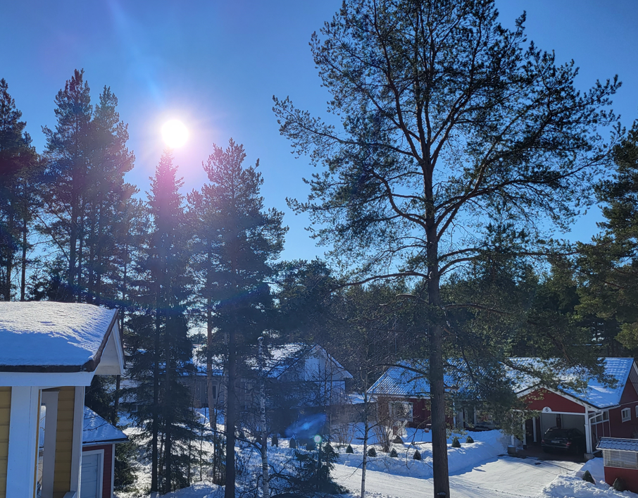

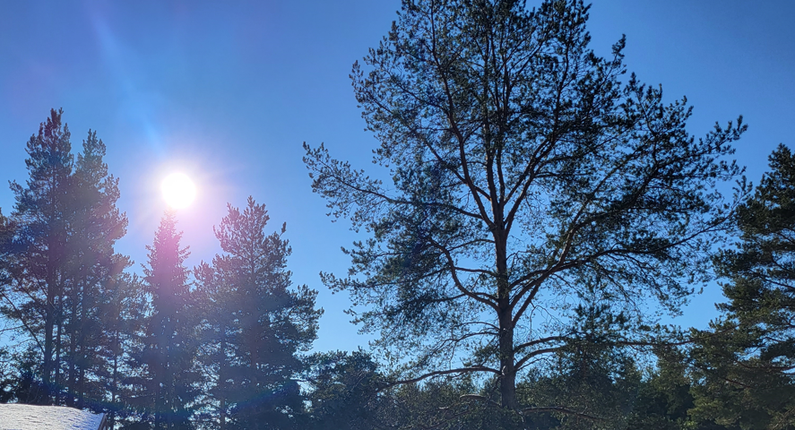

Aurinko paistelee, mutta onhan noita puita tuossa hitusen edessä. Kuva otettu katolta paneelien takaa (harjalta reunalle päin)
Näistä ei tuottoja heru:
Puusavottaa tarkoitus tehdä ennen kevättä vielä.

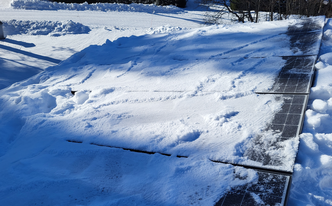

Paneeleille jäätyi tuollainen jääkerros, ei oikein voi puhdistaa rappaamatta
Kuvan mukainen lumimäärä blokkaa tehokkaasti tuotannon. Itsellä lounaaseen paneelisto, ja sellainen harjapuhdas (ts. puuterilunta ja jäätä siellä täällä paneelien päällä) tiputtaa jo tuotannon huomattavan alas jos on yhtään lonkerokeliä. Nykyaikaisilla half-cut -paneeleilla auttaa toki jos saa edes toisen puolikkaan paneelista puhtaammaksi lumesta.
Kokeilin yhtenä päivänä puhdistaa lumia, mutta siellä alla oli jää niin lopetin. Tunnin päästä huomasin, että siitä kohtaa olikin paneeli ihan puhdas, kun sai aurinkoa. Seuraavana päivänä vedin lumet pois ja jää lähti sitten nopeasti auringon vaikutuksesta. Eli se jää lähtee, jos päältä on enimmät lumet pois ja saa vähänkin aurinkoa. Nyt olen lumet poistanut aina kun tulee.
7,68kWh näyttää saldoksi tänään. Huomenna klo 10 tulee asennusfirma korjaamaan kytkennän, jospa iltapäivän sähköt menisi jo omaan käyttöön….eiku myyntiin, hinnat aika korkealla.

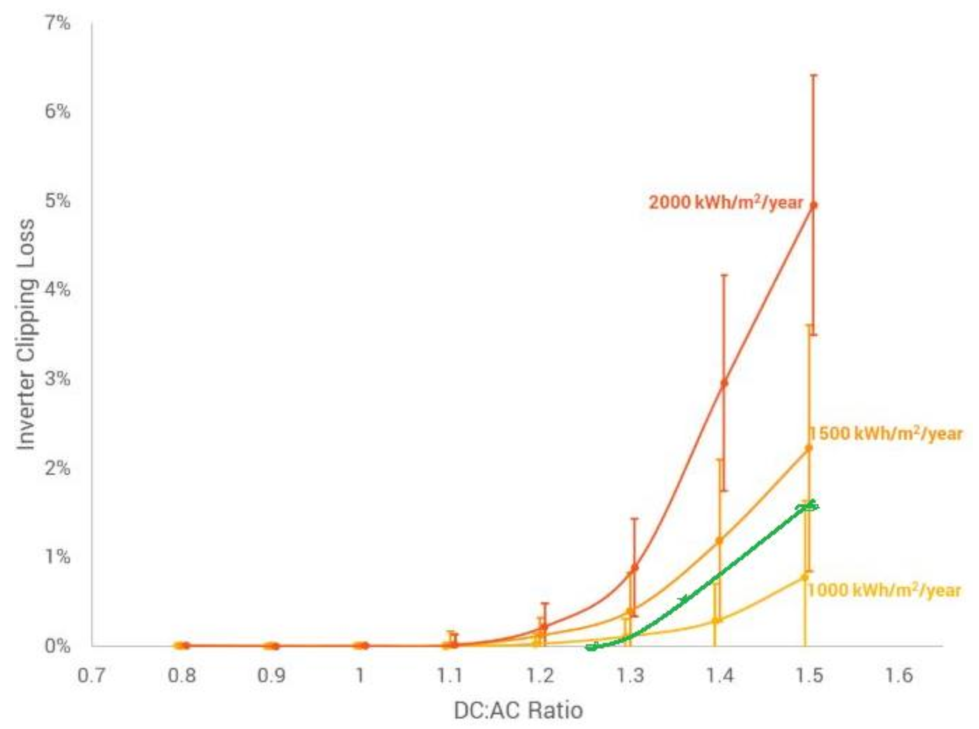

Yritin stalkata viestihistoriastasi vähän tietoa, kuinka tuo teikäläisen "ylimitoitettu" paneelisto inverterin suhteen on toiminut mutta sen verran aktiivinen kaveri täällä foorumeilla, että en löytänyt aiheesta oikein mitään. Kuinkas tuo on toiminut käytännössä?
Itsellä tällä hetkellä 8x450W ja 4,2kW inverterin järjestelmä ja hurjasti houkuttelee lisätä vielä 4-6 paneelia parantamaan kevään ja syksyn tuottoja, jolloin oma kulutuskin on korkeampaa. Olosuhteet eivät ole optimaaliset ja keskikesällä tuottoa tulee pääasiassa 10.00-18.00 ja parhaimillaan noin 20kW.
Järkevästi ajateltuna sanoisin, että sijoitus ei varmastikkaan maksa itseään kovin nopeasti takaisin, vaikka asennustyöt tulee omasta takaa ja nykyinen ratkaisu on todennäköisesti enemmän kuin riittävä, mutta tällä ei tunnu olevan omaan tahtotilaan kovinkaan paljon merkitystä... :)

Hyvin se pelaa. Jos haluat niin voi laittaa linkin seurantaan. Tältä vuodelta ei ole paljoa lapsille kerrottavaa mutta viimekesän puolenvälin paikkeilla lisäsin paneleita.
Simuloin myös paljonko menee hukkaan milläkin suhteella. Toi on joku valmis pohja missä on "hukan" määrä eri säteilyvoimakkuudella. Lisäsin siihen tuon oman voimalan vihreällä.

Jo olemassaolevasta tuottodatasta näkynee aika hyvin kuinka lähellä ollaan inverterin maksimeja liikuttu ja kuinka pitkiä aikoja.
Kun lisäpaneelit tulevat jo olemassaolevaan invertteriin, on rajakustannus varsin alhainen, sekä laitteiden että asennusten osalta. Kuulostaisi että sinulla voisi hyvinkin olla kannattavaa esim. 3-4 paneelin lisäykselle, jopa useammalle jos tulisivat toiseen suuntaan.

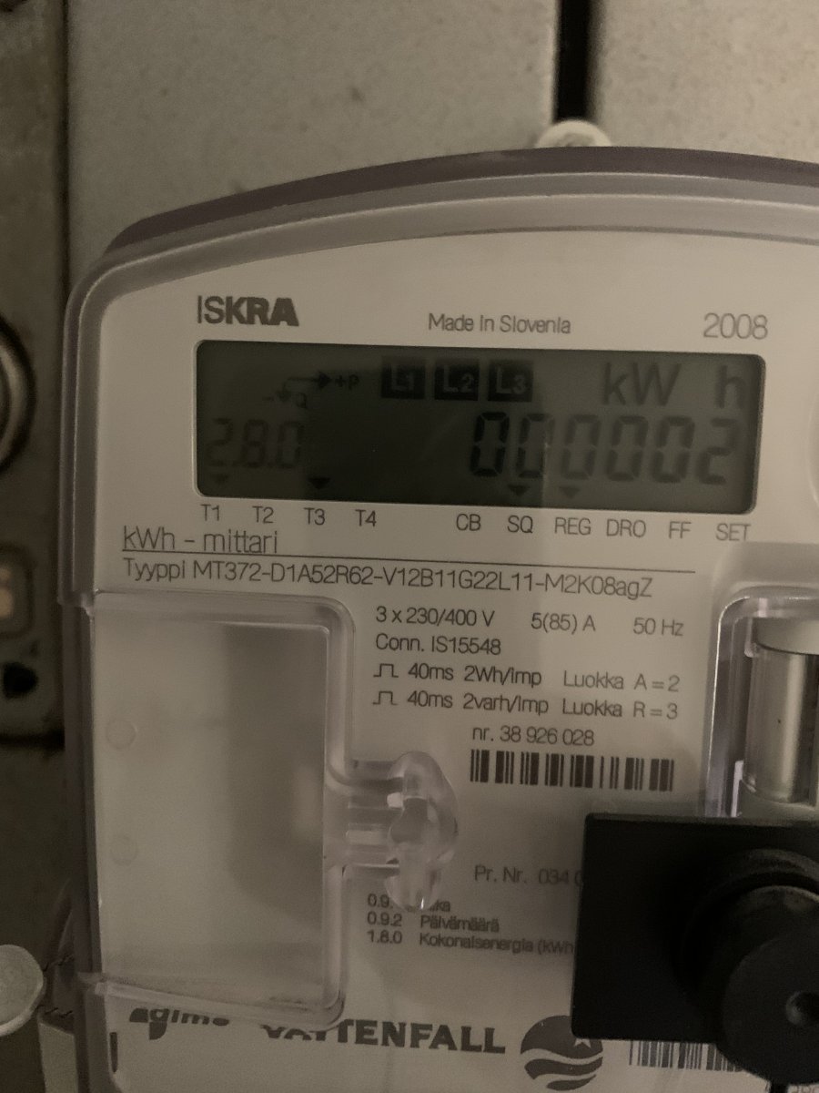

Eikö sulla ollut mittarilla menevät johdot sinetöity niin ettei niihin pääse käsiksi? Yleensä on ettei sieltä pääse "vetämään välistä".
Ei tossa vanhassa taulussa ole. Siinä on kolmelta eri aikakaudelta metallista taulua. Ensimmäinen on ihan se milloin sähkö on taloon vedetty, eli muutama sulake ja vanha mittarin paikka. Sitten jälkeenpäin, kun on tullu sähkölämmitys niin on laajennettu. Yhden hyppylangan löysivät samalla, menee yhdestä pääsulakkeesta tuonne vanhimpaan osaan. Eivät ottaneet sitä pois vaikka pyysin, pelkäsivät että jos jostain lähtee sähköt. Pitää siihen ottaa erikseen sähkäri se poistamaan. Sehän on luvaton kytkentä, kun lähtee ennen mittaria. Tuskin siitä mitään mihinkään menee, koska pääkytkimestä kyllä koko talo pimenee ja sähkölaskuja on tullut. Mutta täytyy se poistattaa pikimmiten. Mietin tuota, että onko joskus ollu joku yösähkökello tms ja tuollainen kytkentä siihen tehty? En tiedä. Tuossa vanhimmassa osassa on yksi sulakkeen paikka missä ei ole koskaan ollut sulaketta meidän aikana.
E: eikä verkkoyhtiön mittarinvaihtajakaan tehnyt mitään sinetöintiä, kun kävi etämittarin laittamassa aikoinaan.

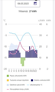

1.3-11.3 välisellä ajalla tuotanto 5,1 kW voimalasta 127,5 kWh,omaan käyttöön 29 kWh,myyntiin 98,5 kWh.Koko talon kulutus samalta ajalta 87 kWh,pörssisähköllä menty koko ajan,jos tiukka paikka tulis vieläkin voisi kulutusta laskea,vaikka eipä tuossa paljon oo mistä tiputtaa.Neliöitä talossa 136 ja nestekiertoinen lattialämmitys,puulla lämmitys koko talven,ihan oon tyytyväinen tilanteeseen.
Aika niukalla menee, meillä vastaavan ajan kulutus 550kWh. Meillä on pelkästään jo ilppi ottanut 108kWh. Nyt tulee katolta varsin hyvin niin laitoin poreammeenkin lämmityksen päälle ja lvv:n on sitten yöltä nuo pois.
