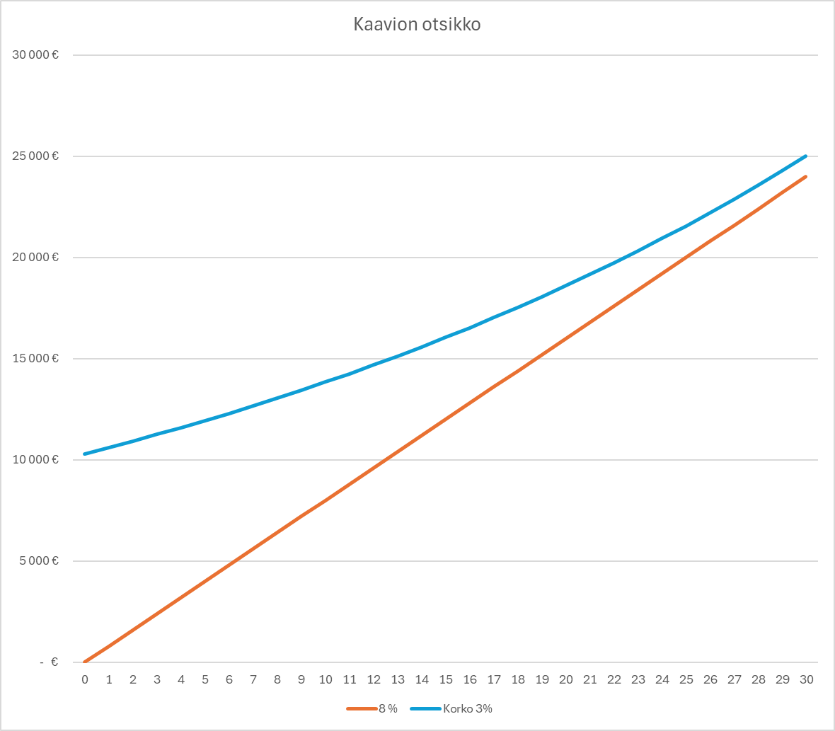

Vähän toista mieltä kun ottaa mukaan esim talletuksen johonkin joka tuottaa esim 3% vuodessa korkoa korolle....
Lähdössä 10000€ käytettävissä:
-Sininen 10000€ korkoa korolle 3%
-Oranssi 10000€ 8% vuotuinen tuotto, pääoma huomioitu menevän nolliksi katoavissa hankinnoissa.
Kaikki muut kuten inflaatio huollot varaosat yms yms ei huomioitu... korkoa korolle niitä on vähiten.
Harrastukset maksaa...

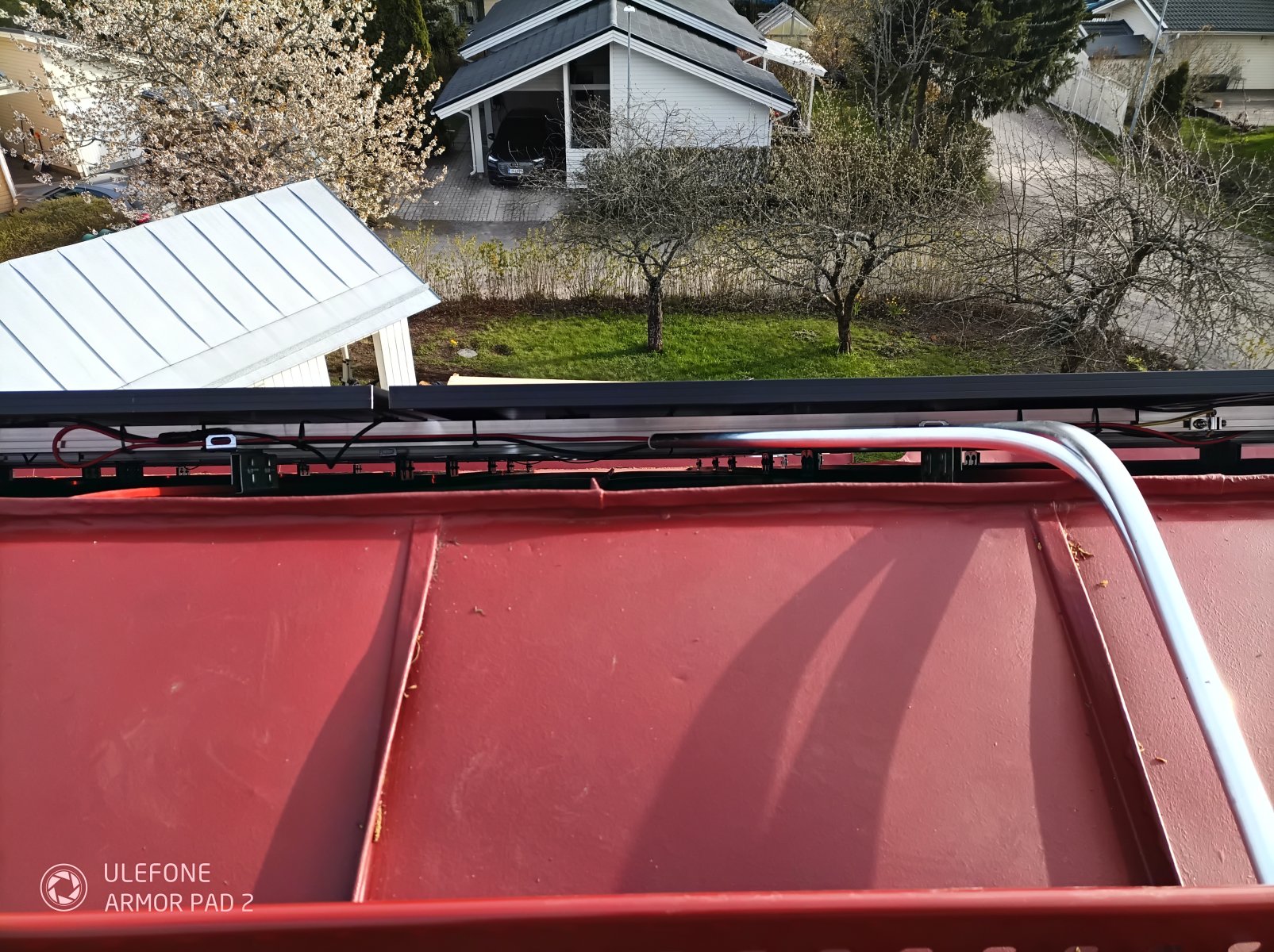

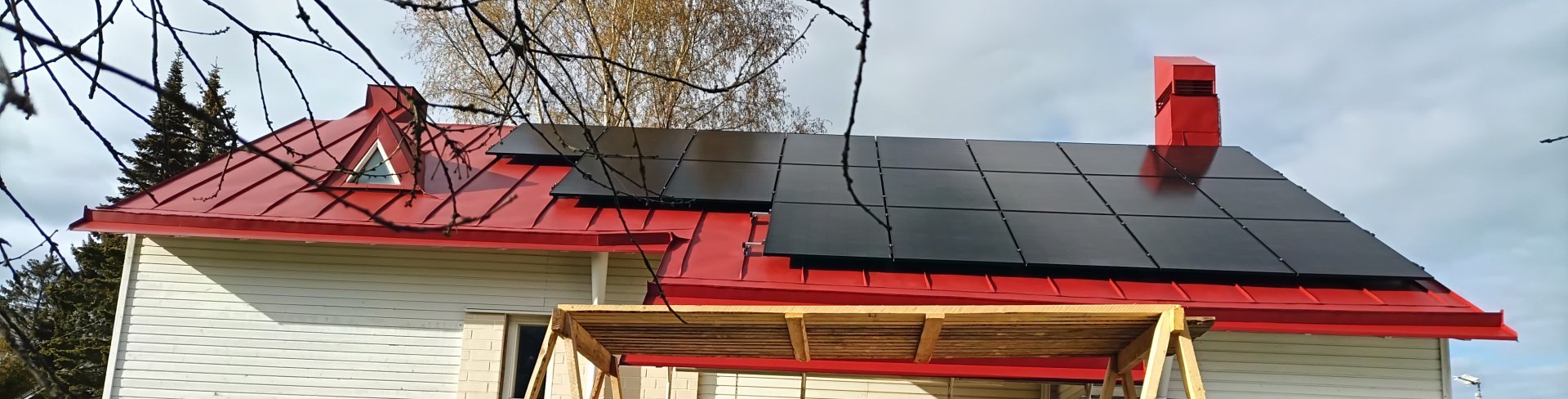

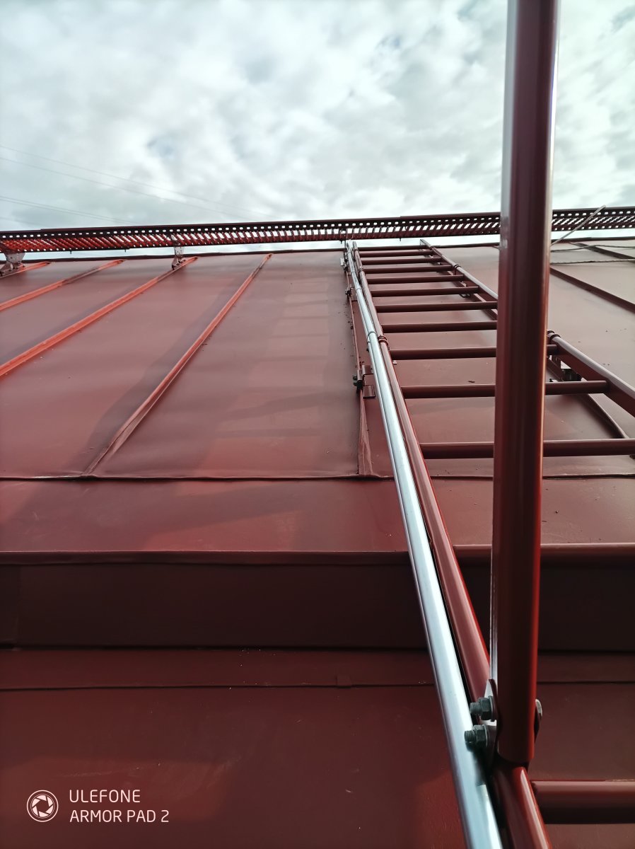

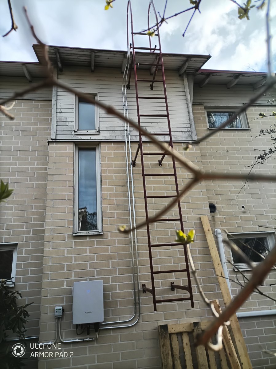

Laitetaan tänne kun tässä on toista viikkoa tullut harrastettua aurinkovoimalaa. Homma lähti liikkeelle Helenin invertteritarjouksesta. Sieltä tuli Sungrow 10 kW ja Oriman telineet. Scanofficelta otettiin HTSaae bifacial 415 W paneelit, nekin tarjouksesta. Voimaloita tuli kaksi,toinen pojalle 8 kW Froniuksella. Se oli simppelimpi operaatio kun pohjat oli valmiina ja yksikerroksinen talo ja se onkin pyörinyt jo maaliskuun alusta.
Mulla oli taloon jäänyt vähän huoltovelkaa... eli joutui odottamaan että säät lämpeni, jotta sai katon maalattua. Hyvin oli konesaumakatto himmentynyt 35 vuodessa eli kaksi kierrosta Nowometal rooftoppia ja pesu ennen sitä painepesurilla. Katolta puuttui vielä kattosilta ja tikkaat eli niiden haku ja asennus seuraavaksi. Kattosiltaan saikin sitten turvaköyden kivasti kiinni. Etelälape on kohtuu jyrkkä 32 astetta niin köydellä oli käyttöä.
Vaimo muutti invertterin sijoituspaikan ja hyvä niin. Olin ajatellut ottaa ketjun itäpäädystä alas mutta nyt se meni pohjoisseinälle uusien tikkaiden viereen. Sain siitä kaapelivedoille hyvän reitin ylös. Pohjoislappeella alumiiniputket on kiinnitetty lapetikkaisiin, jotka menevät kentän puoliväliin. Kentässä on kaksi samanlaista kymmenen paneelin piiriä, joiden kytkentä on lapetikkaiden kohdalla.
Sungrow 10:ssä on yksi 25 A mppt, jossa on kaksi tuloa ja yksi 12,5 A mppt. Kummastakin kentästä tulee piuhat alas invertterille. Ne on nyt kytketty yksi kumpaankin mppt tuloon. Mulla on mahdollista kytkeä molemmat rinnan 25 A tuloon tai kumpaan tahansa mppt tuloon tekemällä niistä yksi 20 paneelin piiri. Kokeitavaa riittää. Softapuoli asentui hyvin mutta wifin asentamisen jälkeen piti vielä tehdä jotain määrityksiä, joita en heti tajunnut tehdä. Sitten vasta sain voimalan näkymään.
Ekan päivän tuotto pilvisellä 26 kWh.
Tässä muutama kuva.
