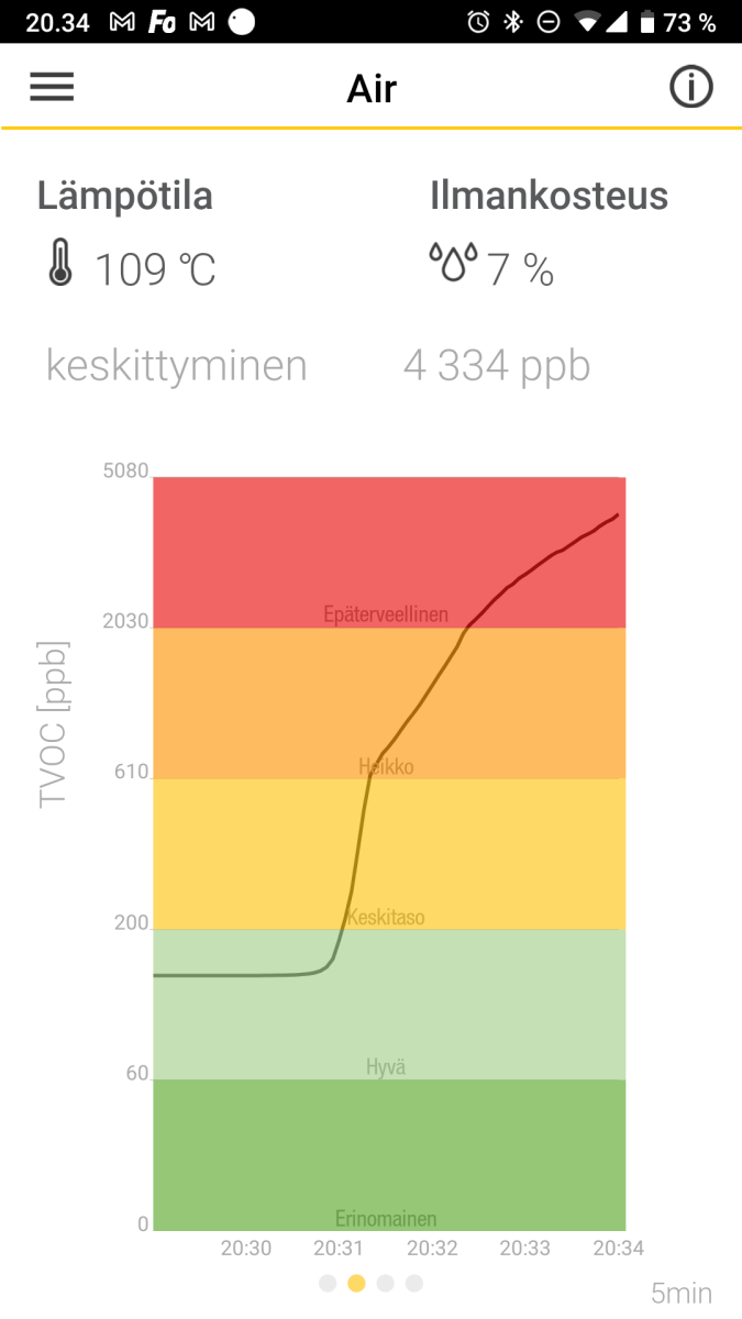

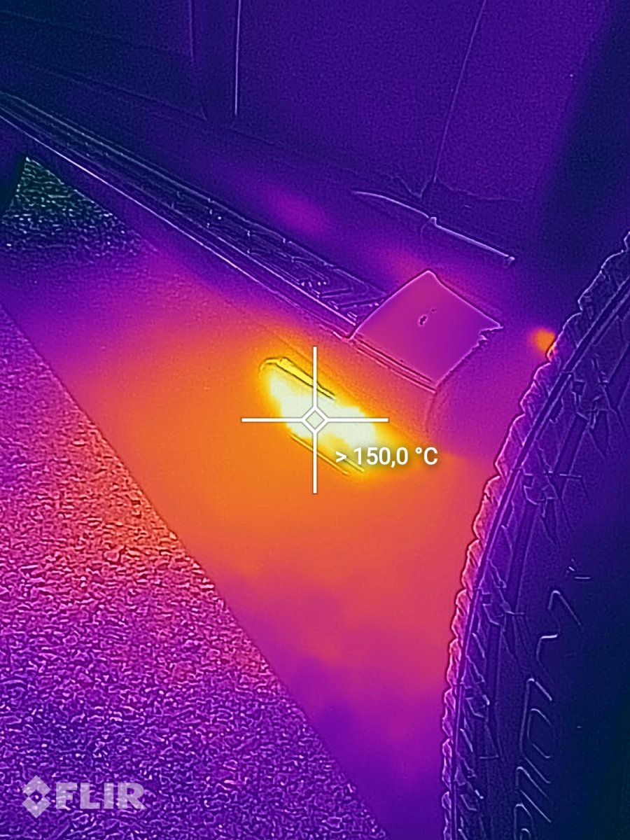

Pistin kokeiluun Motulin DPF putsausaineen, joka kipataan tankkiin, 60 litraa löpöä perään ja kovaa ajoa. Autolla ajettu just yli 280 tkm ja tietääkseni alkuperäinen DPF vielä kiinni, eipä tuosta ole vikoja tähän mennessä tullut mutta ennaltaehkäisevänä huoltona ja ihan mielenkiinnosta kokeilin tuota tököttiä.
Harmikseni degenerointi oli juuri tehty ennen tökötin tankkiin kippaamista, niin kiinankopiohuoltolaitteella laitoin sitten pakotetun degenereoinnin päälle. Taas mielenkiinnosta Flirillä oli pakko tsekata minkä lämpöistä kaasua putken päästä tulee degeneroinnin aikana ja onhan tuo aika kuumaa :D
Puhelimessa myös jonkintasoinen ilmanlaatumittari, 0,5 metrin päästä pakoaukosta mittasin (hitsaushanskat kädessä) muutaman minuutin ajan mitä tuo näyttää ja piti lopettaa kesken ettei puhelin sula:
Tuossa kun mittaamassa kökin, niin kummasti kyllä alkoi aivastuttaa.. herkkä nenä nääs.
