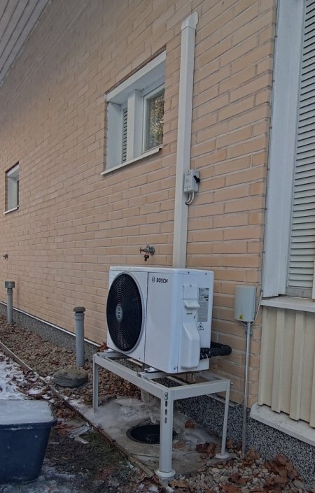

Kopioin tähän nyt suoraan, kun ei mennyt mun postaus ainakaan vielä Facebookin lämpöpumppuryhmään läpi: "Täytyy oikein nyt tehdä postaus tänne, kun noista Boschin 6100i ja vastaavista oli täällä niin monta ketjua, ettei viitsinyt kaikkiin niihin alkaa vastaamaan. Muutama vuosi sitten laitoin emännälle tuon Bosch 6100i pumpun (en olisi sitä toki itse valinnut, mutta koronan, sodan ja helteiden takia oli sopivat pumput aika kiven alla ja tuo oli sitten itse tilannut Veikon koneelta Boschin, kun en itse saanut aikaiseksi metsästää). Laitoin sen niin huolella kun vain tiesin. 9-0 herjat alkoi jo ekana talvena kovilla pakkasilla. Seuraavana talvena ne taas jatkui vähän useammin jne. Kesällä toimi hienosti. Nyt tänä talvena emäntä kyllästyi ja sanoi, että pumppu menee vaihtoon ja sen tulee laittamaan sitten oikea asennusliike. Itse kun tuon nykyisen laitoin, niin eihän siinä olisi takuuasiat silloin toiminut, vaikka se vika ei siihen liitykään. Tänä talvena se meni jo siihen, että 6 asteen pakkasilla pumppu sammui jo monta kertaa päivässä. Menin sisuuntuneena ulkoyksikön kimppuun ja purin siitä peltejä niin, että pääsin testaamaan nelitieventtiilin magneettikelan toiminnan. Se toimi. Sitten ajattelin, että kun pellit kerran on auki, niin pakko sille venttiilille on jotain tehdä, että saa sanoa yrittäneensä. Laitoin sille venttiilille sitten eristettä päälle kokeeksi ja nyt se on kai jo kolmatta viikkoa toiminut ongelmitta, vaikka nytkin on ulkona 20 pakkasta. Aika näyttää tuliko tehtyä hätiköidysti tämä kirjoitus, mutta en tällä kokemuksella ainakaan voi olla suosittelematta sellaisille, joilla takuu ei enää ole voimassa. Mua ajoi tähän kokeiluun lopulta se, että en olisi saanut itse laittaa sitä seuraavaa pumppua ja saan nyt muistutella emäntää millainen säästö tuli, kun ei tarvittu uutta pumppua 😂" Myöhästyneellä paljuntyhjäyskuvalla huomiota.

Jiihau onko pumppu vielä toiminut moitteettomasti tuon venttiilin eristyksen jälkeen? Millä eristit sen, ihan vain putkieristeellä liimailit umpeen? Voisitko kevään mittaan vielä ilmoitella tälle sivustolle miten pumppu toimii eri ulkolämpötiloilla +5c - -25c ja pukkaako laite vielä 9-0 herjaa? Olisihan se hienoa jos jokin tuollainen kikkakolmonen ongelman ratkaisisi.
Jiihau
Joo, vaikka putkimiehenäkin olen itseni työllistänyt, niin tuohon hätään ei silloin ollut putkieristettä käsillä. Emännän jumppapatjaakaan onneksi en löytänyt. Pumpusta oli pellit auki ja kämppä jäähtyi, niin laitoin sitten ihan kokeeksi sinne silloin kaksi lapasta päällekkäin 😅 Toimi kaksi viikkoa moitteetta, mutta vähän tänne kirjoittamisen jälkeen sammui kerran häiriöön. Reilu viikko sitten hain 2m 20w sulanapitokaapelin (metristä ei ollut saatavilla) ja kieputtelin siihen venttiilin ympäristöön sen ja heitin solukumit väljästi ympärille ikäänkuin seiniksi ja katoksi. Toistaiseksi ei ole ollut häiriöistä tietoakaan, vaikka pakkasta ollut pariin otteeseen liki 30 astetta. Nyt on aika vahva luotto, että ongelmat on poissa. Jos tämän talven toimii, niin täytyy tehdä joku 20m roikkaa fiksumpi viritys 😁 Laskeskelin, että vaikka tuo nyt täysilläkin pohottaisi talvikuukaudet, niin kustannus on aika olematon, jos sillä saa olemassa olevan pumpun hyödynnettyä.

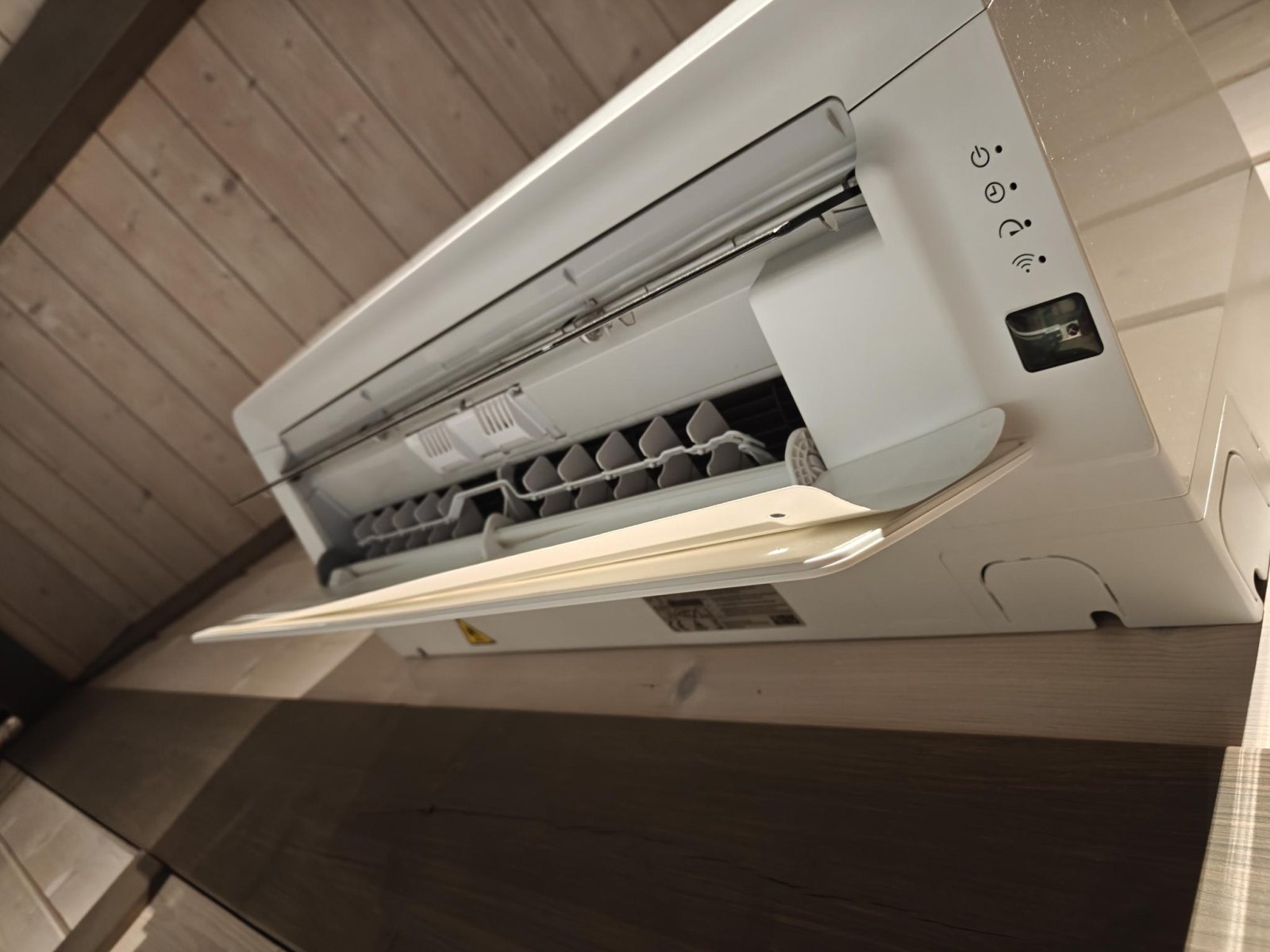

2021 syksyllä asennettu laite toiminut alun 4-tieventtiiliongelmien jälkeen verrattain hyvin, ilmanohjaimen teippipinta näkyy nyt kuoriutuvan rullalle. Onko tuo helposti irroitettavissa jos poistaisi alkuperäisen ja vaihtaa tilalle jonkin vaalean sisustusteipin? Tuon voisi vain poistaa mutta liimapinta kerää todennäköisesti epäpuhtautta joka on mahdoton puhdistaa, tai sitten vaan pyytää takuuhuollon..
Jurtsi
Takuuseen uus sisäyksikkö. Siellä on Boschin insinöörillä ollut hyvä visio mutta toteutus vaan hieman kusee. Teippi pois ja vähä liuotinta niin kuin uusi.
