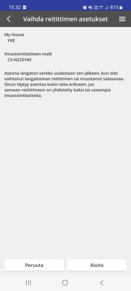

Pitää modeemi vaihtaa ja kirosanat on jo valmiiksi mietitty. Eka yhteyden saaminen oli traumaattinen vaikka oli etukäteen tiedossa että on puolimahdoton.
Kaiketi modeeminvaihto-operaatio pitää aloittaa liitteen sivulta aloita-napilla ja jossain välissä painaa modeemin WPS:ää... päivitän tähän itsellenikin muistiin sitten miten meni tämä kauhulla odotettu homma, tarttis loppuviikon aikana muutakin tehdä :eek:
Tavoite on pysyä 2.4GHz:ssa, kunhan nyt jotenkin saan pakotettua modeemin pysymään siinä.
Tuli panasonicin pumpun kanssa tehtyä tutulla niin että uudesta modeemista sai tehtyä useamman wifi verkon niin loin rinnalle sitten uuden 2,4GHz verkon jossa oli sama nimi ja salasana kuin vanhassa verkossa. Pumppu yhdistyi siihen sitten ihan iloisesti eikä pumppulle tarvinut tehdä mitään ja voimasanat sai säästettyä muihin tarkoituksiin.
Minkä merkin modeemi on kyseessä?
Arris TG2492s.
Ai, tehdä toinen verkko samalla nimellä ja salasanalla ..mitenkähän sen saisi tehtyä :hmm:
Arvatenkin mennä tietsikalla tuon uuden modeemin "sivuille", mutten muista että tuon kaltaisia asioita olisi edellisellä modeemilla ollut siellä
Onkohan verkon vanha nimi SSID-termillä näkyvä ja tyyliä "Elisa -12a34"
Voikohan vanhan salasanan jättää vain tuohon yhteen 2.4:een ja muihin 2.4:iin tulisi uusi nimi ja salasana
Ok.
Katselin tuon vanhan modeemin (salaamatonta) sivua ja sieltä en osaisi tietää miten saa vierasverkon päälle.
No täytyy vaihtaa uusi ja katsella sitä, mutta outoa, että salaamaton IPv4-osoite vain toimi, että tulee mieleen että tuollaiset asiat pitäisi olla mieluummin salattuja ja tiedä mitä tässä kannattaa käpälöidä :)
Käyttäjä89
Tuolta asetukset ja hallinta kohdasta miten pääsee kiinni hallintapuolelle. Oletuksena nuo lähiverkossa olevat IP osoitteella mentävät sivut ovat suojaamattomia koska liikenne ei kulje julkisessa netissä.
Ohjeita näkyi olevan aika niukasti tuohon laitteeseen, mutta se laite johon itse tein niin oli mahdollista luoda olemassa olevan 5 ja 2.4 verkon rinnalle vielä kolmas verkko joka oli 2.4 ja siinä oli nämä vanhan modeemin verkon nimi ja salasana.
SSID voi hyvinkin olla vaikka "Elisa -12a34", mikä se on silloin aikanaan vanhan laitteen kohdalla ollut.
Sitten tosiaan oli kolme verkkoa joissa kahdessa oli valmistajan omat salasanat ja sitten tässä yhdessä oma laittettu salasana
Kiitos neuvoista!

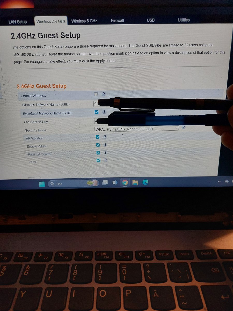

Uusi modeemi tuossa tunnin vilkutellut mutta ei vielä mene nettiin. Ihmeen kauan nyt kestää tuo.
Mutta voisikohan olla tuolla modeemin "sivuilla" tämä guest millä voisi saada ILP:lle näkymään kuten mitään ei olisi tapahtunut.
Ohjeissa ei näy tästä mitään.
Että laittaisi tuon enable ja sitten Nameen sen vanhan modeemin SSID:n ja Pre-Shared keyhin vanhan modeemin salasanan (eli sen mikä oli sen tarrassa ja ollut koko ajan käytössä)?
Tuskin näitä käpälöimällä saa uutta modeemia solmuun. Odotan kyllä ensin, että saa netin muihin laitteisiin.

Pansu
Juuri tuolta saa sen kolmannen langattoman verkon ja juuri nuo kohdat pitää muuttaa vanhan nimen ja salasanan mukaiseksi.
Ainoa rajoite lienee ettei tuossa vierasverkossa oleva laite saa yhteyttä kahdessa muussa alkuperäisessä Wi-Fi nimessä kiinni oleviin laitteisiin, mutta ei ole tarvekaan. Oikeastaan turvallisempi noin.

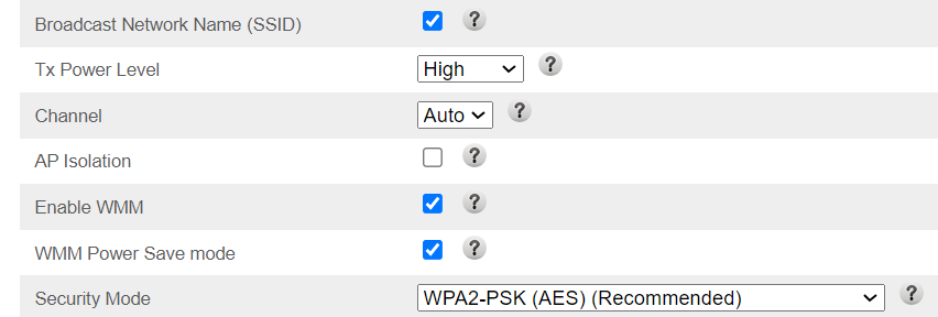

Minkäs niminen asetus on Arriksessa tuo että verkot eivät näe toisiaan? EDIT: voisiko olla tuo AP-isolation? Muut ruksit onkin päällä defaulttina
Minulla ei ole Arriksen manuaalia käsillä, mutta lähtökohtaisesti AP isolation estää siinä verkossa olevien laitteiden keskinäisen kommunikoinnin. Sopii siis sinne guest-puolelle, mutta ei oikein kotiverkkoon, jos on tarve käyttää NAS-purkkia yms siellä kotipuolella.
Voithan kokeilla kytkeytyä guest-verkkoon ja katsoa näetkö kotiverkon laitteita. Luulen noiden verkkojen olevan eritetty toisistaan tai sitten siellä pitäisi olla jokin näiden keskinäistä näkyvyyttä säätelevä asetus.

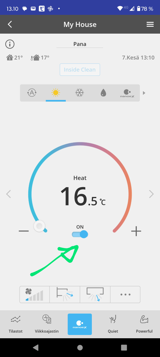

Ilmeisesti tällä Comfort Cloudilla ei pysty pumppua sammuttamaan/käynnistämään etänä kokonaan vai jäikö multa jotian huomaamatta? Viikkoautomatiikalla toki voi hommaa hoitaa, mutta onko järkeä pitää päällä, jos ei ole jokapäivä tarve lämmittää. Ollut niin viileä kevät, että tällainen asia tuli esille. Edellisenkin viestin asia on vielä tutkinnassa.:eek:
hemaris
Ainakin minulla on ihan siinä etupaneelissa lämpötilansäädön alla on/off kytkin.
