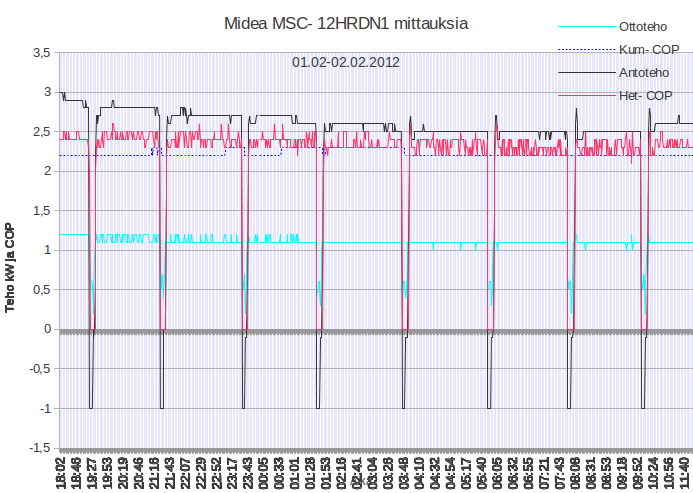

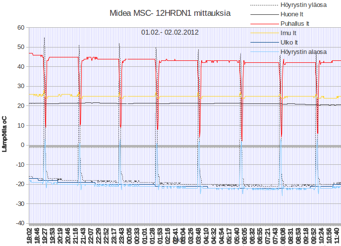

Tulipa huomattua että pumppu käy osan ajasta osatehoilla ja että tehontarve laskee mitä lämpimämmäksi keli tässä -10C pakkasen tuntumassa mene. Voisiko tuosta päätellä että sähkölämmitteisen kiertoveden ulkolämpöön perustuva lämpökäyrä on liian loiva ?
Toisessa taulukossa näkee COPissa saman ilmiön, että pienemmällä tehontuotolla eli osakuormalla myös cop pienenee.
Vs: COP laskentaa jossa sulatukset ja seisokki huomioitu
Jep, suorasähköllä lämmitetyn kiertoveden lämpökäyrää säädetty vastaamaan tilannetta ja heti COP ja ILP tuotto alkoivat muuttua järkevämmiksi. Jätin kuvaajiin kaikki pisteet niin että näkee miten sulatuksen aikaiset pisteet ovat mukana keskiarvon laskennassa. Esim ILP_KW_OUT sulatuksen pisteet näkyvat ahaalla nollan molemmin puolin. Samoin sulatuksen aikaiset COP pisteet näkyvät COP kuvaajassa.
Vaikka näillä pakkaspäivillä onkin vain marginaalinen merkitys koko vuoteen, mittausdatan kertymisen ansiosta alkaa vuosiCOP sekä pumpun aito säästöpotentiaali pikkuhiljaa tarkentumaan. Sekä kulutusseurannan että mallinnuksen perusteella noin 6000KWH/a näyttäisi päästävän kun laskennassa huomioidaan myös lämmitystarveluvun muutokset.
Aiemmin mittasin käsipelillä ja tulokset olivat aika paljon optimistisempia kuin nyt tietokantaan kertyvän mittausdatan kiistaton totuus.

Alemmassa kuvassa on negatiivisia energioita. On tuo erikoinen laite.
Olen valitettavasti törmännyt pumppuun jonka COP ~ 1 mutta sekin tuotti positiivista energiaa.
Kyllä, valitettavasti pumppu kuluttaa sulatuksella enemmän kuin tuottaa ja tämä energia siirretään ulos joka konkretisoituu sisäyksikön kennon jäähtymisenä. Määrä ei välttämättä ole ihan oikein vielä kun moottorin nopeuden tunnistus puuttuu ja arvioin pysähtymisen lämpötilasta mutta mielestäni ne sulatusjakson pisteet kuuluvat viivan alle - vai mitä mieltä olette ?
No koitin hieman huumorilla, toki tiesin mitä tarkoitat. Mutta itse pidän sitä tehoa, joka siirtyy huoneilmasta kennoon silloin kun puhallin on pysähtynyt, niin pienenä, että sen voi jättää huomiotta ja merkitsen sen = 0.
Tuolla logiikalla lompakosta maksettavat eurot silloin kun jäitä sulatellaan onkin drakmoja ;-) Tänne osui ja upposi.
Onkos keskusteluhalut poissa, mikäs logiikka tuossa on?
Mitä sitten jos kenno jäähtyy? Mistä otetaan se teho jolla se lämmitetään taas takaisin?
Tulisko tuo teho otettua huomioon sähkön ottotehossa?

Tästä voidaan olla toistakin mieltä. Kuitenkin heti aluksi, kovin suuresta asiasta ei ole kyse. Smiley211007
Todellisuudessa sulatuksessa syntyy häviöenergia jään ja kuuran lämmittämisestä joka menee hyödyntämättömänä lämmitettynä vetenä alla olevaan maahan vesipaljuun viemäriin jne sekä häviösäteilynä kennosta ulkoilmaan. Se sulatusenergia joka voidaan ajatella palaavan takaisin sisäyksikköön on lähinnä uy kennon metalliin sulatuksen aikana sitoutunut energia(ero).
Oheisista kuvista tämä käy hyvin selville. Kuvista nähdään että sy lämpötila laskee noin 25 asteesta noin 10 asteeseen ja vastaavasti höyrystimen lämpötila nousee voimakkaasti -20 asteesta noin 50 asteeseen. Kummassakin tapauksessa ilmavirta ei vaikuta koska puhaltimet ovat seis. Tätä lämpötilojen lämpötilaeroa voidaan osittain selittää sillä että myös sulatuksessa on jokin hyötysuhde (COP) mutta se ei selitä kaikkea.
Osaltani ratkaisin tämän visaisen pulman ottamalla kumulatiiviseen COP laskentaan -1 kW tehon joka vastaa suurinpiirtein 100 Wh/ sulatuskerta. Tämä näkyy tuossa alemmassa kuvassa. Tässä yhteydessä on viitattu myös VTT:n tapaan huomioida sulatus. On olemassa sellainen mahdollisuus että VTT on oikaissut tämän kohdan ohi. Smiley211001

Mielenkiintoista ja hyvää keskustelua ! Tärkeintä ei ole olla oikeassa vaan että syntyy keskustelua josta voi oppoa.
SON, onko tuo MSC-12HRDN1 kapillaari vai invertterikone. Mulla ei taida invertterissä käydä koskaan lauduttimen lämpö noin korkealla ? (tosin en ole ehtinyt vielä viedä 1-wire verkkoa ulos asti joten tarkkaa tietoa ei ole.)
Jussi, melkein samaa mieltä - mutta en ole ihan varma saadaanko lämpöä takaisin koska paineentasaus ketää jonkin aikaa. Tässä varmaan on laitekohtaisia eroja ? (Laitoin opiskelumielessä tilauksen kapillaarikoneesta kun tuo uima-allaspumppuprojekti ei ole edennyt.)
