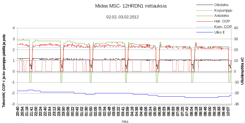

COP laskentaa jossa sulatukset ja seisokki huomioitu
Vs: COP laskentaa jossa sulatukset ja seisokki huomioitu
Mites laskette tälle laitteelle sulatukset huomioivan COPin. 8)

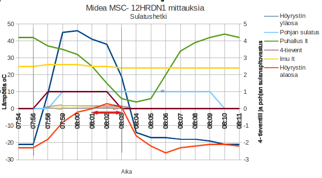

Tuosta liitteestä ehkä selviää paremmin miten sulatus käytännössä etenee. Kuvaa voisi täydentääkin mutta nuo nuolet vain osoittavat että sulattaminen on mahdollista kokonaisuudessaan vain silloin höyrystin on kauttaaltaan + puolella. Kuvasta voi päätellä että suurin osa sulatusenergiasta on mennyt juuri jään ja kuuran sulattamiseen ja tietenkin osa myös höyrystimen metallin lämmittämiseen ja kuten edellä totesin sulatuksen aikana osa höyrystimen + lämmöstä säteilee ulkoilmaan tai pakkanen jäähdyttää sitä, miten vaan.
Kuvasta jäi ulkoilman lämpötila pois mutta se oli vähän yli -20 astetta.
Silloin kun sulatus päättyy eli 4- tieventiili on kääntänyt suuntansa niin höyrystimen yläosan lämpötila on tipahtanut noin + 20 asteeseen ja alaosa on jo 0 asteessa ja lämpötilat tipahtavat nopeasti lähelle ulkoilman lämpötilaa. Näistä lämpötiloista laskettu energiasisältö on käsittääkseni se joka siirtyy takaisin sisäyksikköön sulatusprosessiin liittyvänä. Jos siis hiuksia halotaan niin jokin huoneilmaa jäähdyttävä vaikutus on tuolla sisäyksikön lämpötilan alenemisella oltava. Ei se ulkoyksikön sulattamiseen tarvittava energia voi tyhjästä syntyä eikä pelkästään kompressorin ottoenergialla.
Kuvassa on mukana tuo pohjan sulanapitovastuksen päälläolo ja lämpötiloista voisi päätellä että sen päälläoloaikaa voisi lyhentää. Tämä ei nyt liity aiheen mutta tulkoompahan selvyyden vuoksi todettua.
8)
    62,6 KB · Lukukerrat: 471

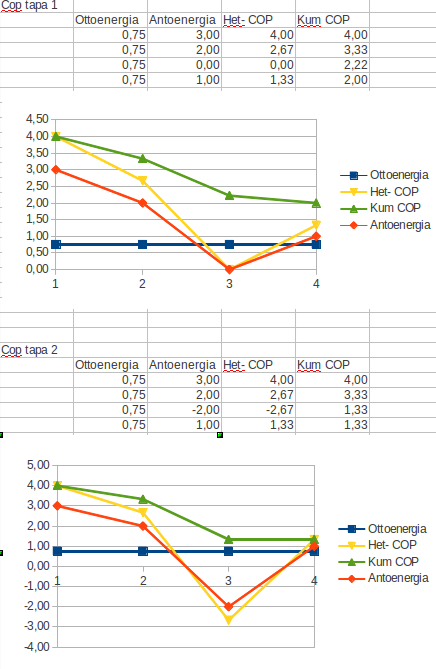

No tästä vääntelin rautalankaa tähän COP tarkasteluun ja kun kompressori (ilp) ottaa sulatuksessa energiaa ja prosessi toimii em kylmäkoneprosessin tavoin niin jostain sitä energiaa siirretään jonnekin jollakin hyötysyhteella ja eipä sitä sulatuksessa voi siirtää muulta kuin sisältä ulos. Tästä päästään siihen että antoenergia ei voi sulatuksessa olla nolla eikä siten myöskään COP voi olla nolla. Jos ne ovat nollia, kysymyksessä ei ole kylmäkoneprosessi.
Seuraavaksi mietin mikä voisi olla sulatuksen ajan COP ja vaikutus kumulatiiviseen COP: n ja miten ymppään tämän COP laskentaan. COP ei voi olla nolla ja jos se on 1 niin pieneltäkin se vaikuttaa ja tarkemmin enää vääntämättä päädyin siihen että se on omissa laskelmissa 2 ja edelleen pelkistettynä 1 kW kun ottoteho oli omissa mittauksissa noin 0.5 kW sulatuksen aikana ja kun se on lämmitykseen nähden päinvastainen niin kumulatiivisessa COP laskelmassa sen on oltava mukana miinusmerkkisenä. Näin jälkeenpäin sanoisin että oikeampi sulatuksen ajan COP on jossain 3 ja 4 välissä mutta kun tällä on kuitenkin vähäinen merkitys niin antaa olla näin. Smiley211007
Tuossa alla pari kuvaa, toinen tästä periaatteesta ja toinen käytännöstä. Joista tuosta periaatekuvasta sanoisin että jos antoenergia on sulatuksen ajan nolla niin se parantaa aiheetta kumulatiivista COP:a. Pitää tuosta toisestakin kuvasta senverran sanoa että että tekstistä poiketen siinä alemmassa kuvassa on hetkellinen COP nolla mutta se johtuu siitä että se on tulostusohjelmassa asetettu nollaksi koska joissain tapauksissa itse ohjelma antaisi huimia hetkellisiä COP arvoja ja krafiikkakuva näyttäisi näistä pitkistä piikeistä johtuen hassulta. Itse kumulatiiviseen COP laskentaan tällä ei ole vaikutusta.
Smiley211004
    56,6 KB · Lukukerrat: 436
    81,5 KB · Lukukerrat: 434
