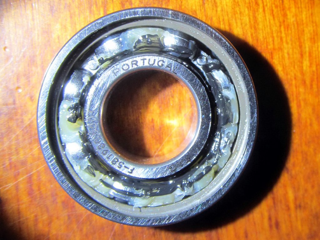

Tässä avattuna se ehjä FAG. Ainakin tuon on ihan saman väristä kuin tuo minun käyttämäni rasva.
3,5 vuoden jälkeen rasva on kirkasta, paitsi ilmeisesti kumisuojuksesta on kulunut mustaa kuminväriä sisäkehän lähelle. Tuokin vielä saatoi hiukan levitä, kun pyöritin tuota porakoneella 3000 r/s, jotta tuntisi miten tuo lämpenee. Lämpeni selvästi vähemmän kuin rasvaamani SKF.

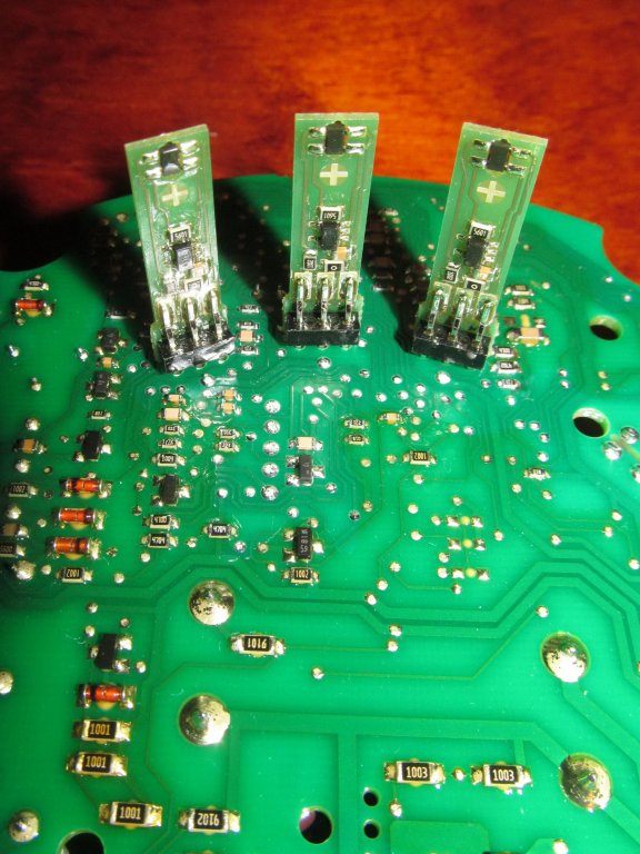

Tuon kapineen kokoaminen on helppoa. Pari laakeria, lukkorengas, puolen tusinaan ruuveja.
Purkaessa on oltava huolellinen kun nostaa piirikorttia, että ei riko näitä tuntosarvia. Ne menevät nätisti omiin taskuihinsa piirikortin näkyvän puolen takana. Ilmeisesti tunnustelevat jotain pyörimiseen liittyvää, ehkä mittavaat käämien lämpötilaa. Mikä mahtanee ollakaan näiden merkitys ?

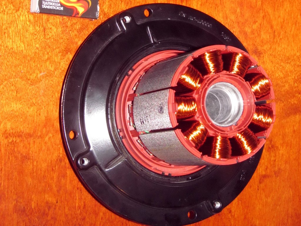

Onko tuossa laakerien ulko- ja sisäkehillä jotkut olakkeet, jotka pitävät laakereita paikallaan vallitsevien aksiaalivoimien suuntaisesti? Tuo propellia lähempänä oleva laakeri lienee asennettu siten, että sen on ajateltu kantavan tuulettimen aksiaalivoimat? Kuvista en näe varmuudella, kun kaikkia osia ei ole näkyvissä.

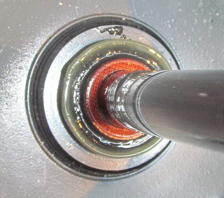

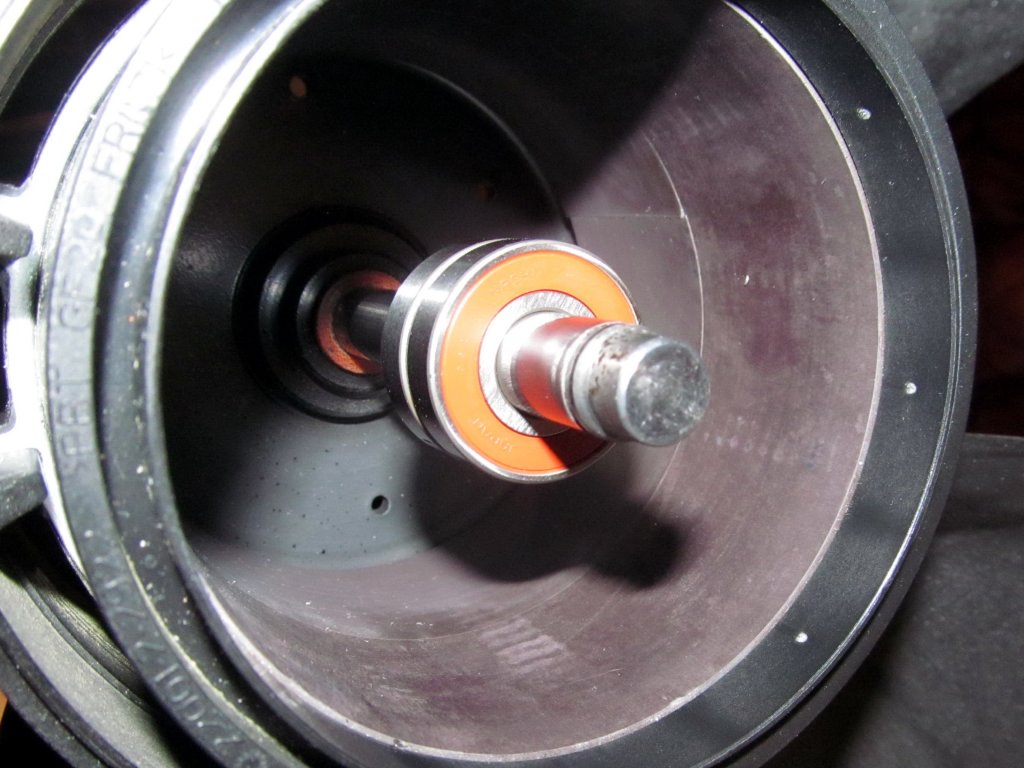

Ulkokehät istuvat molemmissa päissä vapaasti ilman mitään kiinnitystä. Tässä staattorin potkurin puoleinen pää. Tuo iso reikä keskellä on läpeensä.
Koko akseli on tasapaksu ja se päättyy potkurin pään suureen olakkeeseen, joka on osa maljamaisen roottorin pohjaa. Kuvassa on akselilla väljästi uivat uudet laakerini, jotka siis jäivät muuhun mahdolliseen käyttöön.

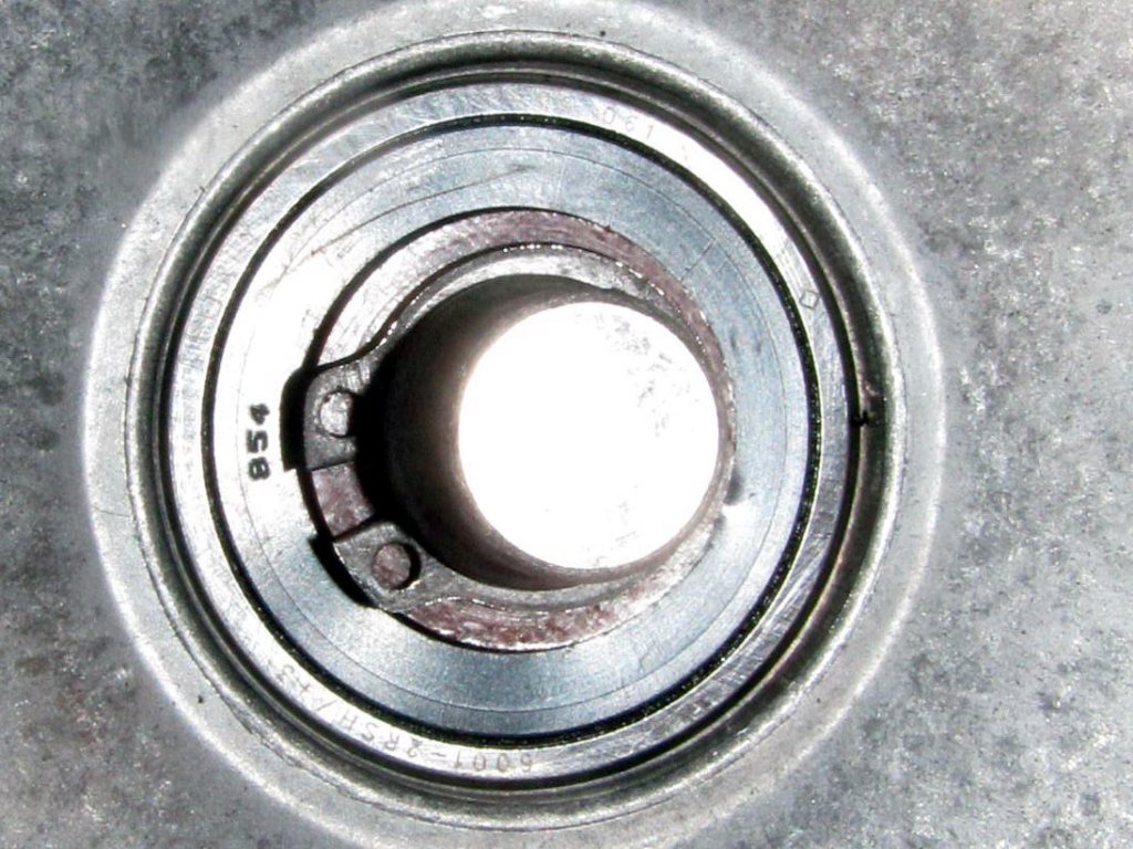

Taajuusmuuntajan päässä laakeri on kiinnitetty akselille lukkorenkaalla.
Laakerin alla on kaksi jousilevyä. Ulkokuori on vapaasti kelluva ulospäin. Alapuolella on kaksi jousilevyä >< asennossa, jotka ponnistavat tätä ilmeisesti sen verran ulos päin, että potkurin pään laakerin ulkokehä pohjaa. Aksiaalinen kuormitus jää toiseen suuntaan tälle laakerille (potkurin veto) ja toiseen suuntaan potkurin pään laakerille. Itse ihmettelen, miksi jatkuva veto on jousilevyjä vasten eikä jäykkää laippaa vasten mutta näin ne siellä oli ja näin se oli toki helpompi kootakin.

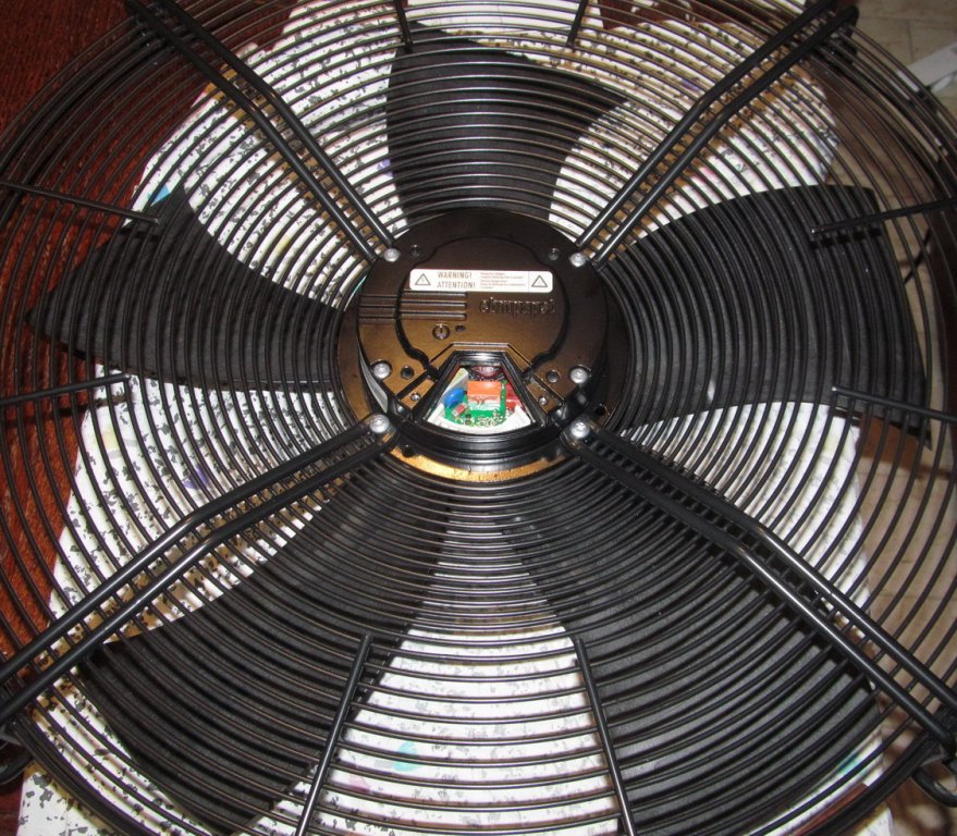

Koko laitos on sitten tämmöinen. Propeli on kalterin takana ja akseli vetää siis taajarista pois päin.

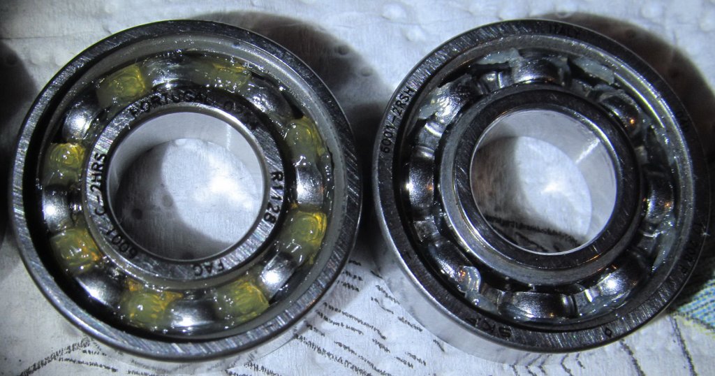

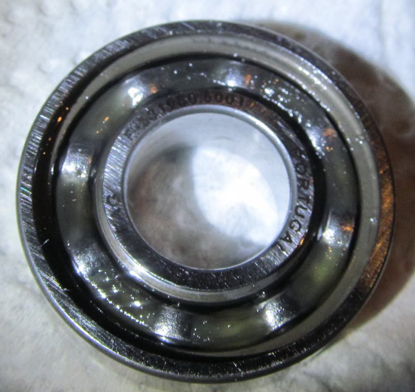

Sattui sopivasti vähän ukkosta niin ryhdyin toimeen. Ei kummoinen homma, ei varsinkaan, jos olisi varaosalaakerit. Selvästi suurin ja myös ikävin homma oli pestä ja rasvata nuo laakerit. Tällä kertaa olin paremmin valmistautunut. Hankin sekä SKF:n että FAG:n valmistetta olevat standardi 6001 laakerit elintenluovuttajiksi. Niistä tarvittiin tiivistelevyt, jotka tällä kertaa irrotettiin ehjinä. Sopivat mainiosti alkuperäisiin. Alkupeäisiä, kirotulla alimitaisella silmällä olevia, en ole onnistunut mistään löytämään.
Tiivistelevyjen luovuttajat ryhmäkuvassa. SKF:n laakereissa näyttää olevan vähemmän rasvaa kuin FAG:n. Vasemmalla SKF (explorer), oikealla FAG. Ilman tiivistelevyä olevat ovat uusia elintenluovuttajia, vasemmanpuoleiset uudelleen rasvaa täynnä olevia alkuperäisiä. Mielenkiinnosta kokeilin uusia vakiolaakeitakin akselille. Uivat molemmat samalla tavalla kuin helmitaulussa. Aika metkaa touhua.
Mikä lie ero logiikassa. SKF sisältää vain vähän rasvaa, FAG on enemmän. Myös alkuperäisissä tuo FAG oli selvinnyt paremmin. Vasemmalla FAG, oikealla SKF. Nämä ovat uusia, vain avattuja laakereita, joista on irrotettu kallisarvoiset tiivistelevyt.
Vanha FAG tuli jälleen pohjimmaiseksi, koska se oli ensimmäisellä kierroksella hyvässä vedossa. Se sai pitää paikkansa toistamiseen pohjimmaisena. Se oli vuotanut hiukan rasvaa. Tiivistelevyt saivat vähän siipeensä edellisellä kerralla. Molemmissa laakereissa oli nyt hyvä ja rasvainen vaikutelma. Molemmat laakerit olivat vuotaneet hiukan mutta eivät olleet sotkeneet tämän enempää.
Eli eipä muuta kuin vanhat entisille paikoilleen, rasvaa täynnä ja uusilla tällä kertaa ehjinä irroitetuilla tiivistelevyillä. Taas rokkaa Setä nätisti.

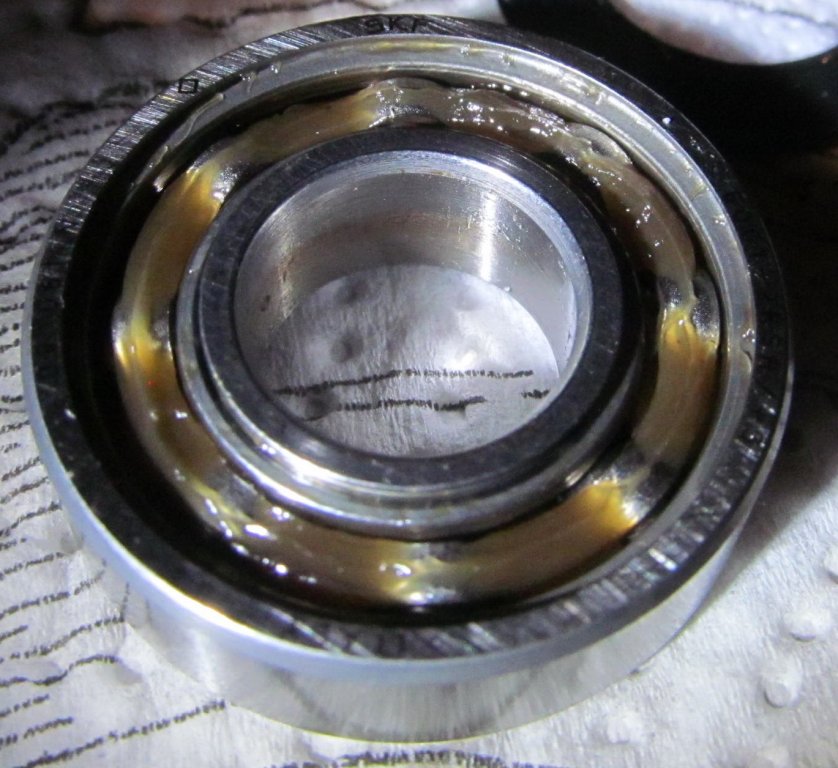

Tämmöiseltä näytti tällä kertaa syvimmällä aksellilla oleva FAG laakeri avattuna. Ei vielä mitään hätää ja olisi mennyt vielä paljon pidempäänkin. Tässä on siis ihan Tokmannilta ostettua TB:n yleisrasvaa, mutta sitä oli siellä niin paljon kuin laakerin sisälle mahtui. Väri ei ollut muuttunut.
Tältä näytti SKF -laakeri taajarin päässä. Alkuperäisessä ebm -asennuksessa laakerit olivat toisin päin. Vaihdoin ne edellisessä rempassa niin että paremmassa kunnossa oleva FAG tuli akselin "syvempään" päähän ja SKF tamun päähän. Jotain tummumista on havaittavissa. Tuo TB:n yleisrasva ei ole kuitenkaan kirkasta vaan hiukan kellertävää jo tässä mittakaavassa.
