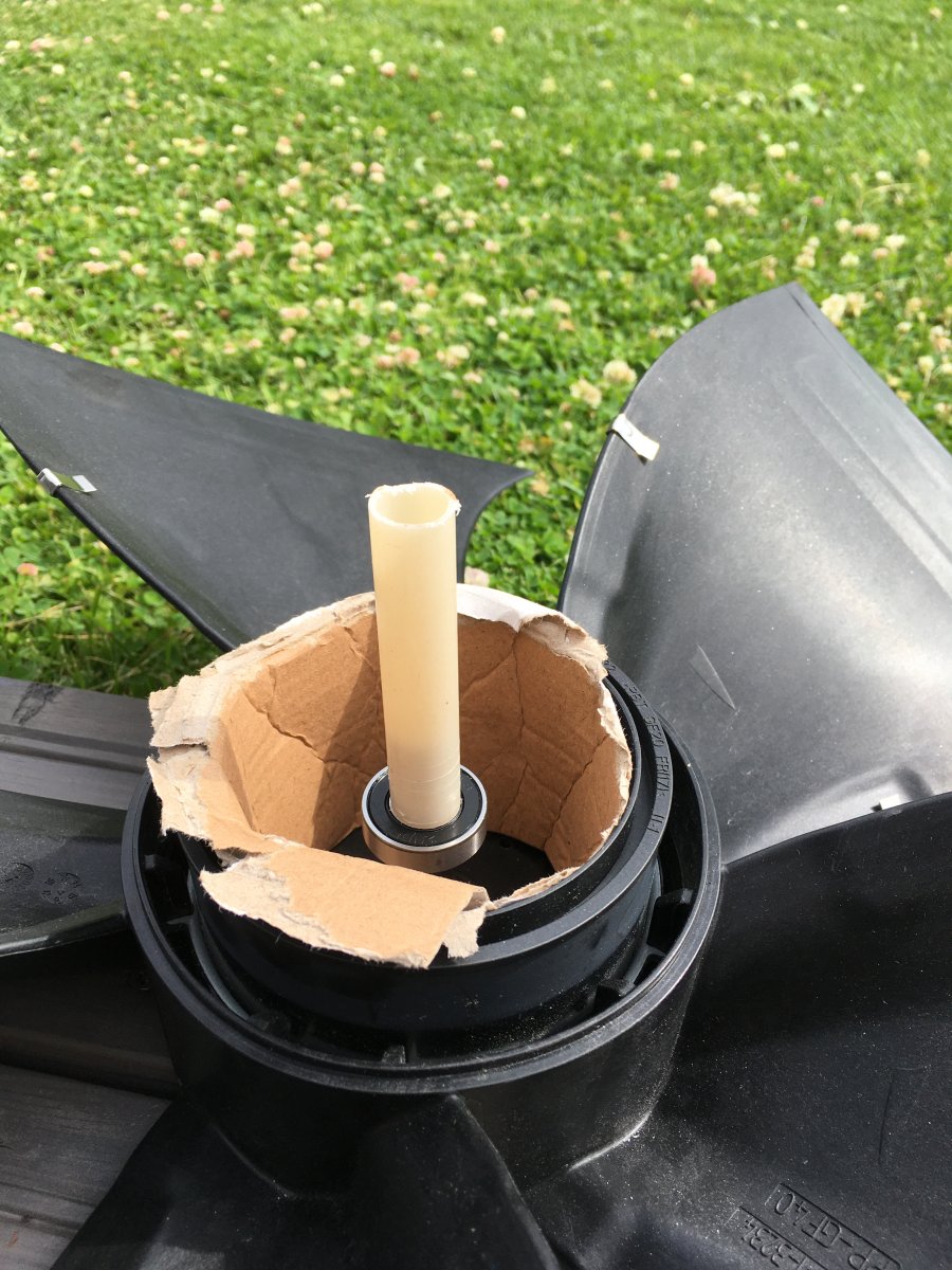

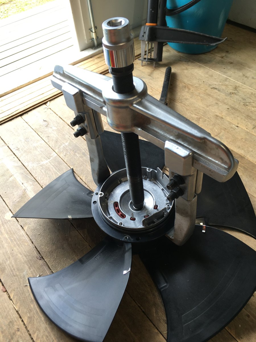

Laite 7-vuotta vanha, ja puhallin vaihdettu takuuseen jo parin vuoden iässä pakkasen aikaansaaman kitinän takia. Eli viisi vuotta meni tällä puhaltimella, kun alkoi tämä kitisemään viime talvena -20 pakkasilla jatkuvasti. Kelin lauhtuessa ei kitinää puhaltimesta kuulunut. Nyt kesällä oli hyvä tehdä huolto. Tämä eroaa hiukan tuosta 520 laitteen puhaltimesta elektroniikan osalta. Tässä vain yksi ”käämianturi” ja yksi jäähdytetty komponentti alumiinia vasten kortilla. Laakerit ovat aivan samat. Rasvat olivat kuivaneet laakereista könteiksi, ei värjäytymiä. En tuntenut mitään jurnutuksia laakereissa käsin pyöritellessä. Laakereiden pesu jarru cleanerillä ja uudet litium pohjaiset vaseliinit tilalle. Vaihdoin laakereiden paikkoja ja käänsin vielä ympäri kummankin. Homma on nopea tehdä hyvillä työkaluilla ja työmenetelmät tuntien. Pari eri kokoista ulosvetäjää tarvitsin. Laakerien takaisin laittoon käy 16mm sähköputken pätkäkin. Laakerit eivät olleet sinänsä tiukassa, koska käsin pyörittelemällä ulosvetäjien karaa kaikki onnistui, mutta ei onnistu kyllä ilman ulosvetäjiä. Se pieni elektroniikan tuulettaja oli ehkä tiukin, mutta sen sai irti ottamalla pihdeillä kiinni siitä keskinupista ja pyörittelemällä ja samalla nostaen. Toinen joka oli jumahtanut hyvin kiinni on elektroniikan jäähdytystä vaativa piiri alumiinin reunassa. Varovasti talttapäisellä meisselillä kammeten irtosi se jäähdytyspinnastaan, jonka jälkeen elektroniikkakortti irtoaa helposti. Kiitos vielä Kellarinlämmittäjälle ohjeista! Voisin vaikka jollekin tehdä korjauksen, jos tarpeita ilmenee. :)

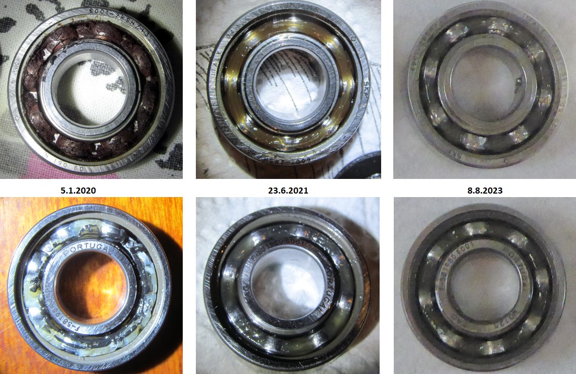

Nyt täytyy sanoa, että epäluulo voitti ja toimenpide oli turha - tai ainakin tarpeettoman aikaisin. Laakerit olivat oikein hyvässä kunnossa ja kylpivät tuoreen oloisessa rasvassa tasan 2 vuotta edellisen käsittelyn jälkeen. Molemmat laakerit olivat vuotaneet rasvaa ulos. Pursunut rasva oli kuitenkin aika nätisti siinä laakerin vieressä ja helppo pyyhkäistä pois.
Laitoin laakerit nyt samaan järjestykseen kuin ne olivat edellisen eli 2. rasvauksen jälkeen, siis FAG tuli pohjalle ja SKF heti taajarin alle, jos asialla vaikka sattuisi olemaan merkitystä. Rasvasin sillä samalla TB:n telaketjurasvalla kuin aikaisemminkin ja molemmat niin täyteen kuin vain sain. Taidolla kun irrotti suojuslevyt, ne samat voi laittaa takaisin. Edellisellä kerralla ostin tuplana nuo laakerit, joten vielä on varalle uudet, joista voi ensikerralla tarvittaessa irrotella suojalevyt.
Alkuperäisillä rasvoilla siis mentiin 3,5 vuotta (-> ensimmäinen rasvaus), siitä 1,5 vuotta (-> 2 rasvaus) ja nyt taas 2 vuotta (-> 3. rasvaus). Ensimmäinen tuli kreivin aikaan mutta nämä uusintarasvaukset ovat olleet turhan tiuhaan. Kyllä tuo ainakin 4 vuotta menee tällä tavalla rasvattuna.
Uusille lukijoille selvennyksenä, että nämä laakerit ovat kallisarvoiset, koska niitä ei saa poikkeavin mittojensa vuoksi mistään.

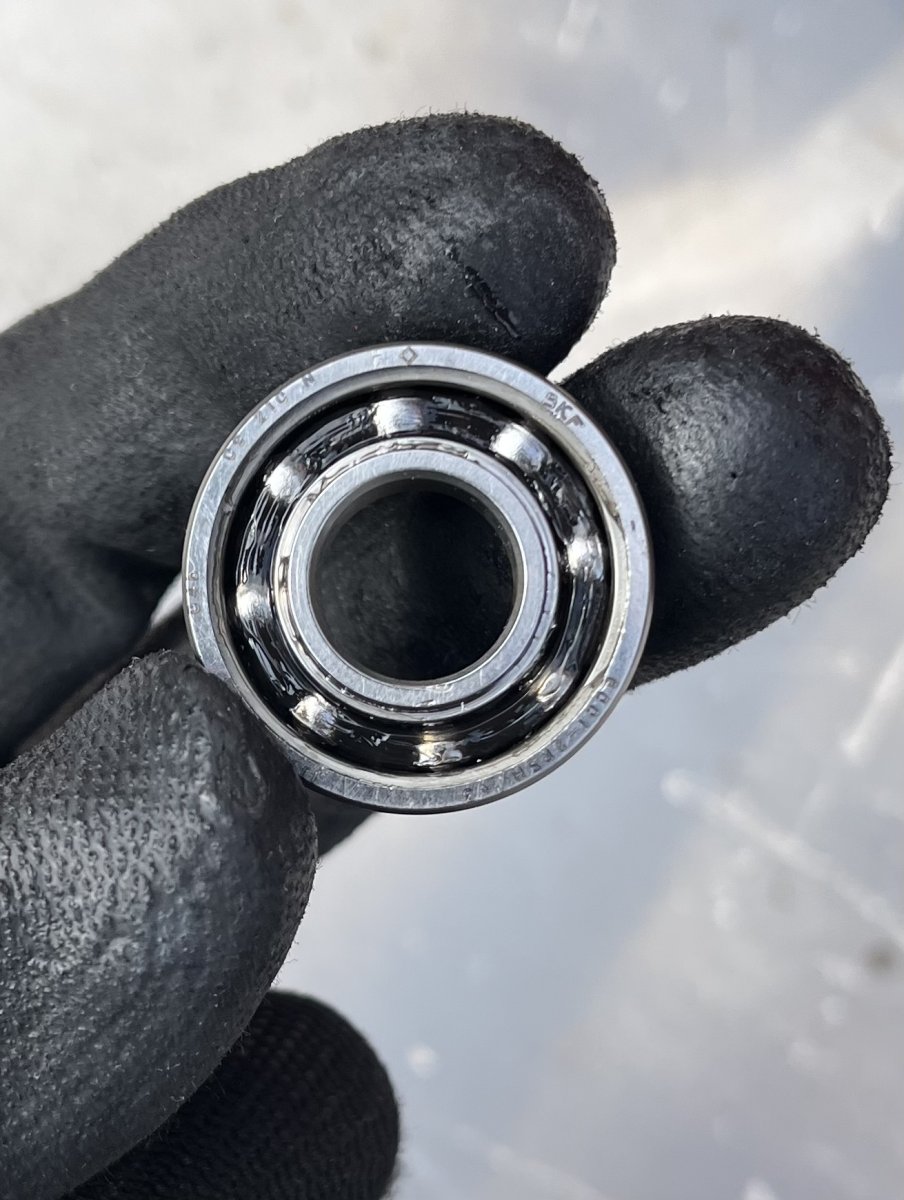

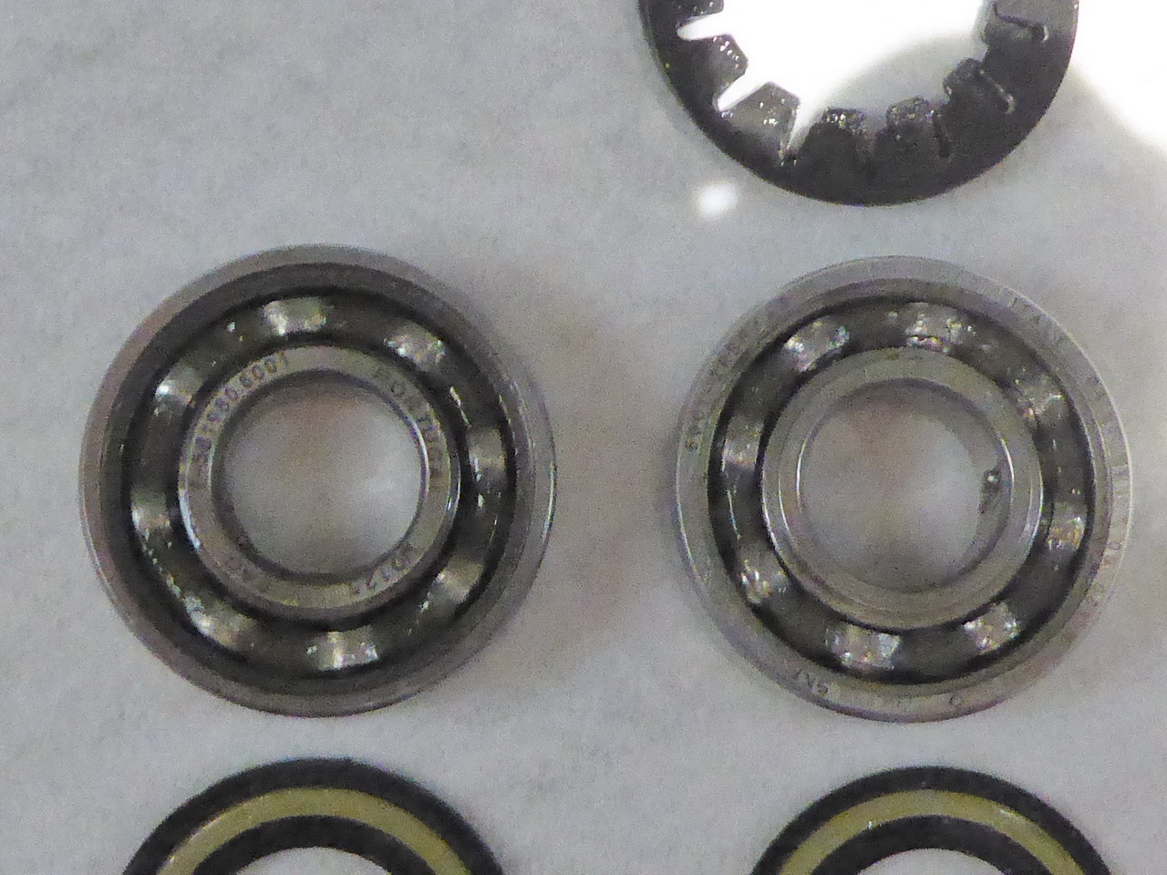

Tässä vielä tämmöinen yhteenvetokuva näistä laakereista käytön jälkeen.
  • Ylärivissä SKF:n laakeri, joka oli se alkuperäinen ongelman aiheuttaja
  • Alarivissä FAG:n laakeri. Ensimmäisellä kerralla rasvassa on hiukan mustaa, joka on selvästi peräisin kuluneesta tiivisteestä
Jotenkin tuntuu vaikealle uskoa, että taustalla olisi sähköinen ilmiö. Jos tuossa kulkisi sähkövirta, eikö sen pitäisi kulkea molempien laakerien läpi? Kolmannesta kerrasta ehkä sen verran uutta ajatusta, että tuo toisen kierroksen lievä tummuminen tuossa SKF:n laakerissa saattaisi johtua myös hiukan epäonnistuneesta pesusta. Jos tuota tummaa möhnää olisi vaikka hiukankin jäänyt tuonne laakerin sisuksiin, se olisi sieltä saattanut ajan oloon lähteä liikkeelle ja antaa tuon pienen värisävylisän. Kolmannalla kerralla puoli vuotta pidemmästä käytöstä ei mitään värinmuutosta ollut havaittavissa - ei kummassakaan.

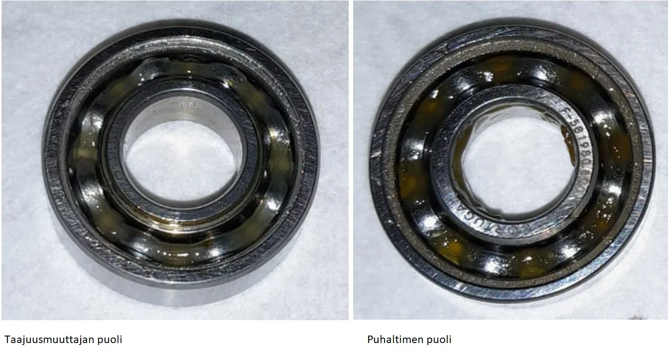

Villi veikkaus, että tuo SKF:n jumi on tullut siitä, että rasva on ollut sopimatonta ja sitä on ollut kovin vähän.

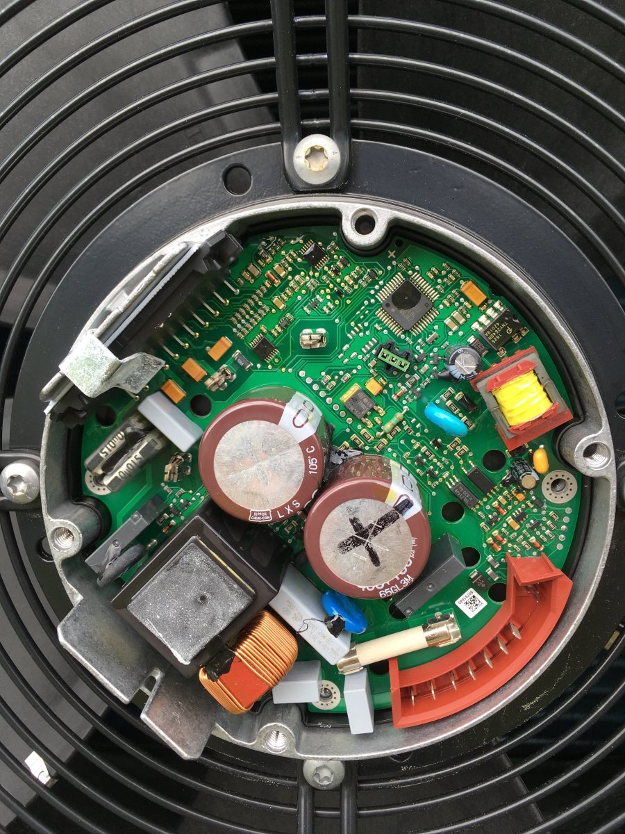

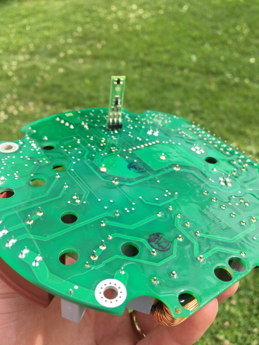

Kellarinlämmittäjän vihjeen perusteella, otimme moottorin piirilevyn irti. Piirilevy oli takapinnaltaan hyvin likainen, puhdistimme takapinnan CRC:n sähkölaitteiden puhdistamiseen tarkoitetulla suihkutettavalla aineella ja hyvin varovaisesti pyyhimme pehmeällä kankaalla. Tämän toimenpiteen jälkeen puhaltimen moottori käynnistyi luotettavasti, näyttäisi toistaiseksi olevan 100 %.
rema
Edelliseen kirjoitukseeni lisäys. Piirilevy on likaantunut siitä, kun laakerit alkoivat hajoamaan, niin niistä on tullut rauta ym. pölyä, joka on vaikuttanut sähkön kulkuun piirilevyssä. Sähkömiehen olisi pitäny huomata asia ja puhdistaa piirilevy ennen kasausta, nyt sen likaisuus aiheutti pitkäaikaisen ongelman.

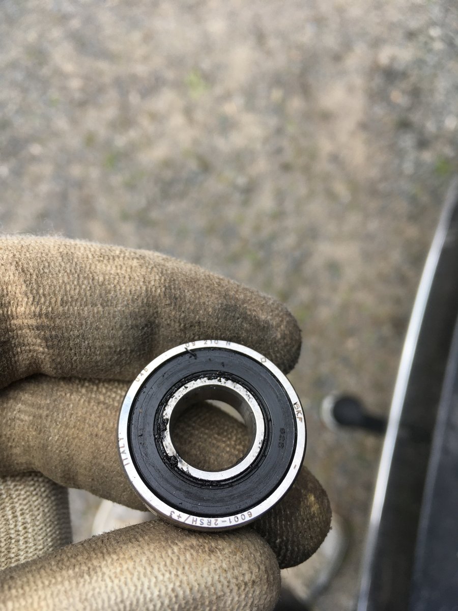

CTC 510 piti ääntä. Tämän langan löytämisen jälkeen uskalsin vaihtaa laakerit itse. Jos olisin soittanut korjaamon sen sijaan, se olisi maksanut minulle 1500 euroa.
Tuulettimessani oli 2 SKF 6001 2RSH:ta. Toinen kerroksista näytti erittäin hyvältä ja toinen oli yhtä likainen kuin täällä foorumilla.
