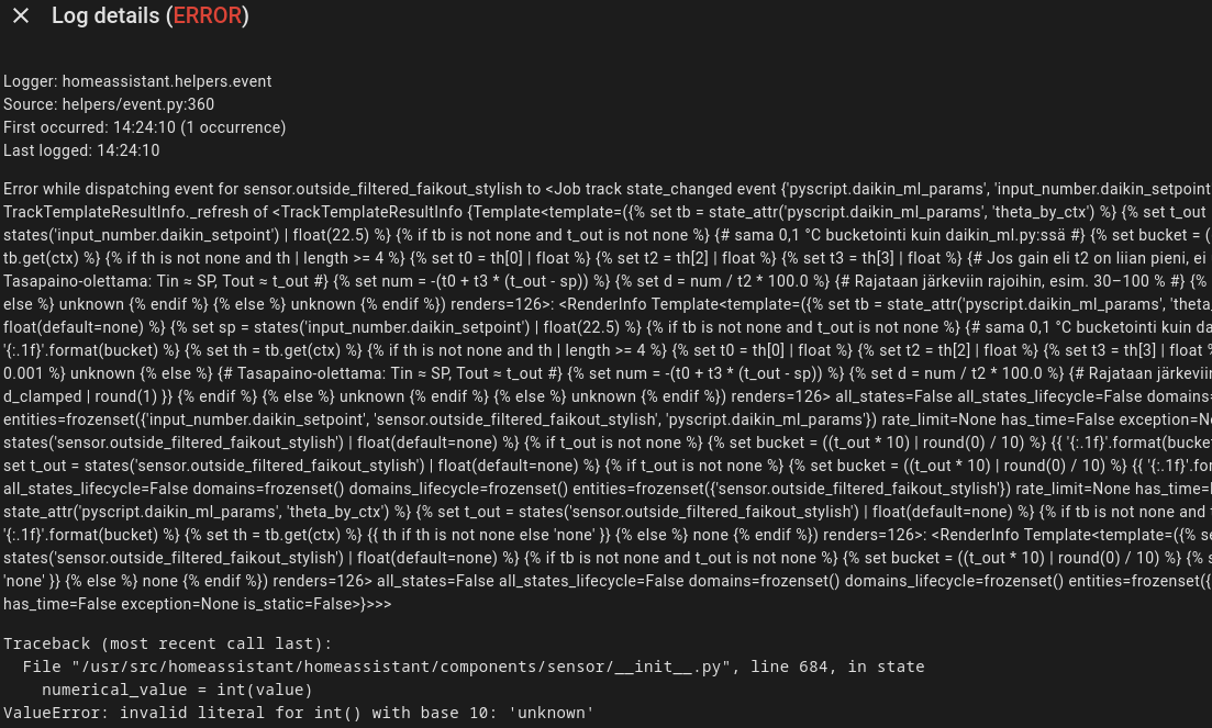

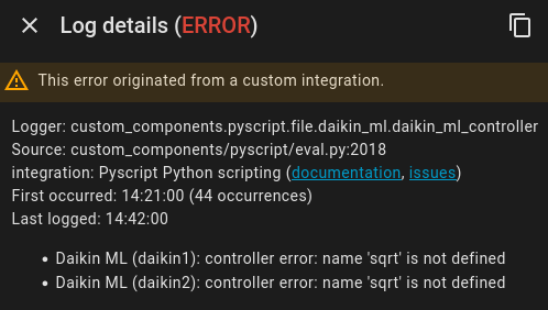

Joku helpperi on kyllä varmaan minulla nyt pielessä. Tämä herja taas pamahti:

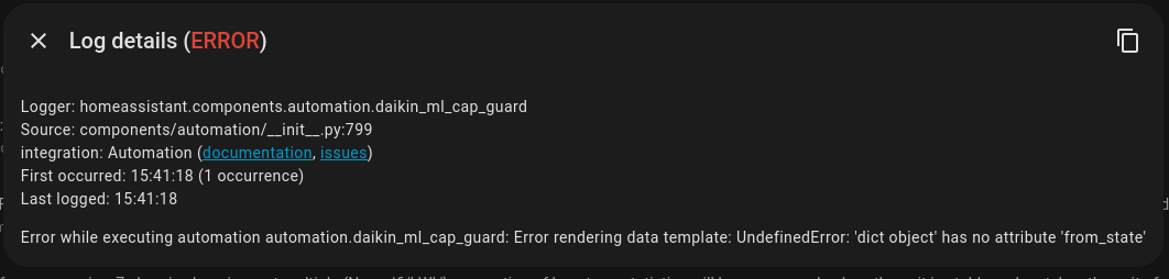

katso liitettä 111991
Tuosta virheestä en nyt heti osaa sanoa. Minulla tuota ei näy, mutten usko sen olevan ongelma. Voitko copy/paste sun ML Learned Demand -sensorin attribuutit? Veikkaan, että sama ongelma täällä. Se on tuo MPC_preview. Kun tila on tuo, ei demandia vaihdeta. Eli se jumii tuosta syystä.

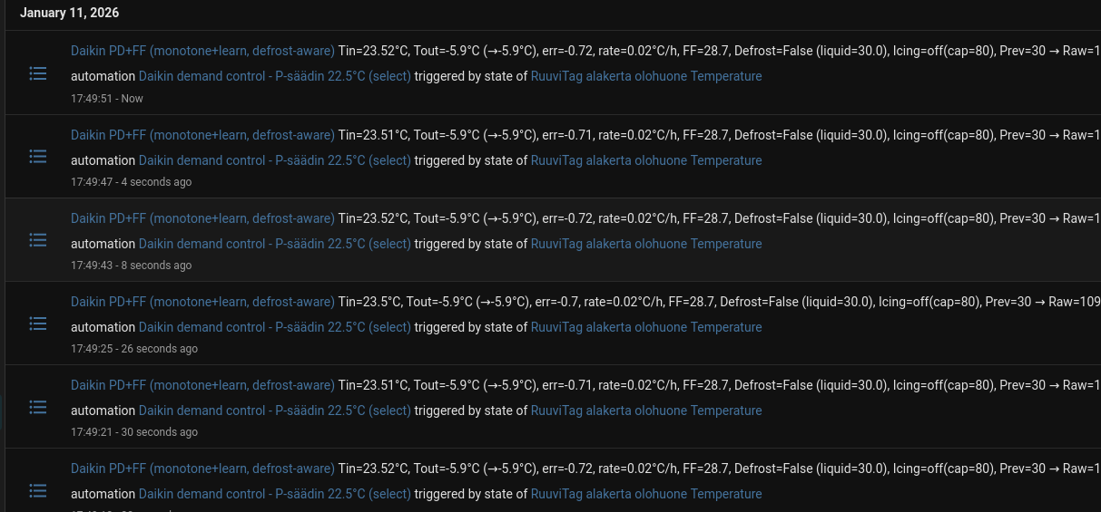

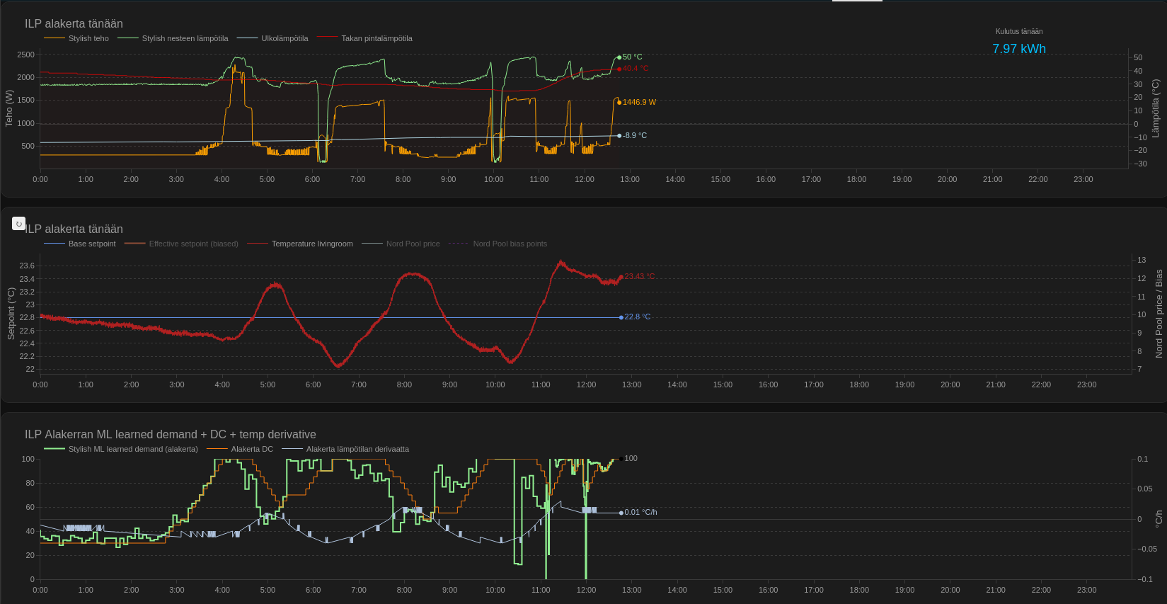

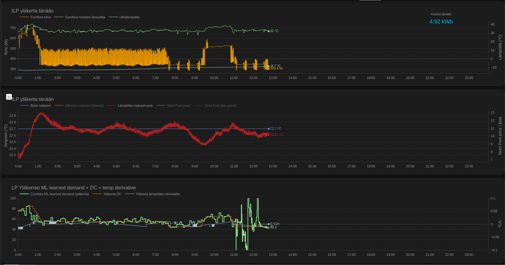

Ainakin alakertaan tuntuu nyt kovasti hakevan isoja DC:tä ja ylilämmittää. Tai ei ainakaan reagoi takan lämpöön, jos ylilämpö on takan ansiota. Toisaalta yläkerta tuntuu toimivan.
Päivitetty versio siis klo 11 alkaen.
EDIT: Sama alakerran buusti vaan jatkuu edelleen. n. tunti tuosta edellisestä ML demandi haluaisi 105:kin.. :)
Luukku

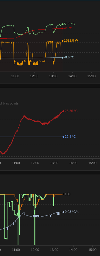

Jos ollaan noin paljon setpointin yläpuolella niin toimiiko derivaatat oikein? Sieltähän se tieto tulee mihin ollaan menossa, jos näin jatketaan.
heebo1974
Ei niissä ainakaan mitään ihmeellistä ole. Näkyy tuossa käyrässäkin. +0.03 ottohetkellä

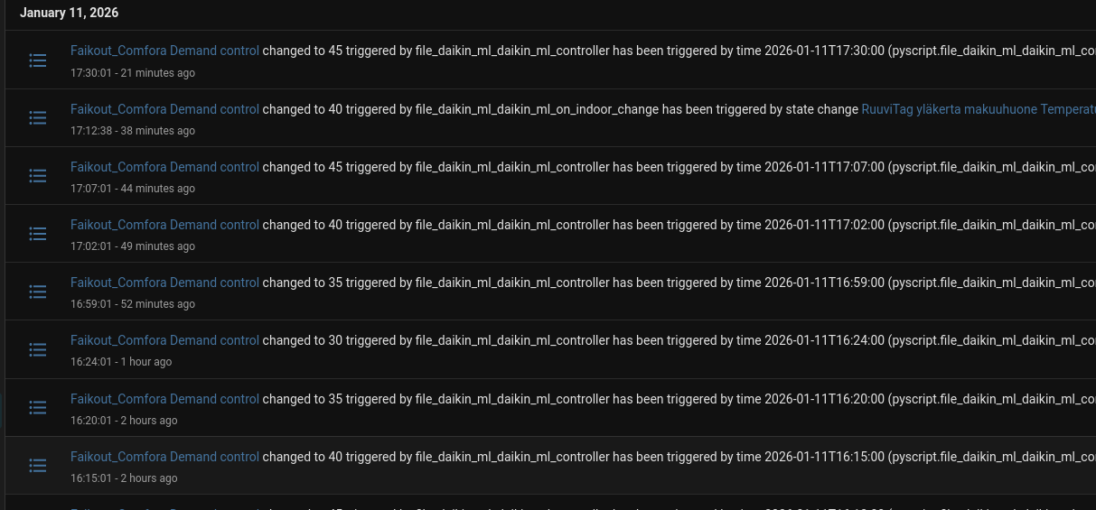

Mutta logeissa törmäsin taas siihen megaluokan erroriin. Vaikea sanoa onko se tullut joka versiolla, vaikka asiat olisivat toimineetkin.
Yleensä noita logeja tutkin, kun törmään ongelmaan.
Jouduin nyt pakottamaan maksimi DC:t alakertaan 60:iin, että saan tuon rauhoittumaan, enkä halua nyt saunoa olohuoneessa.
Sinänsä hassu, että kun pakotin sen maksimin 60:iin, nini samantien ML pudotti sen 40:iin.
Täytyykin kokeilla nostaa se takaisin ylös ja katsoa lähteekö taas kipuamaan.
EDIT: Pikaisella otannalla vaikuttaisi että lähtee kipuamaan taas ylös. ML Demandi haluaa taas 105. Ja nyt noustiin jo DC50:iin.
EDIT: No pikaisia otantoja näköjään ei kannata edes ottaa. Nyt ML demanid haluaa 0:lla ja pudotti DC:n 30:iin.
