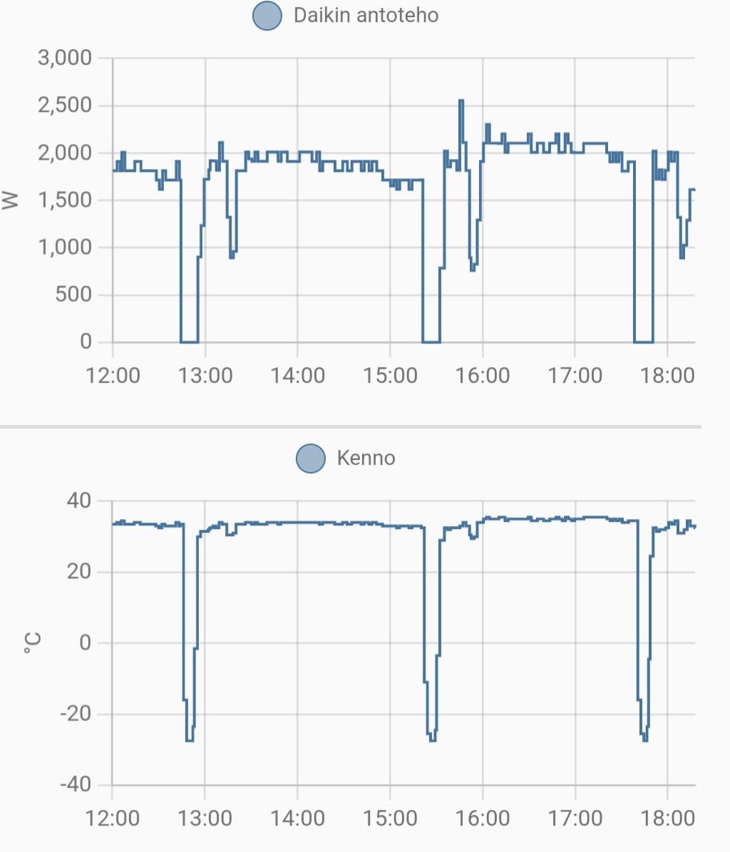

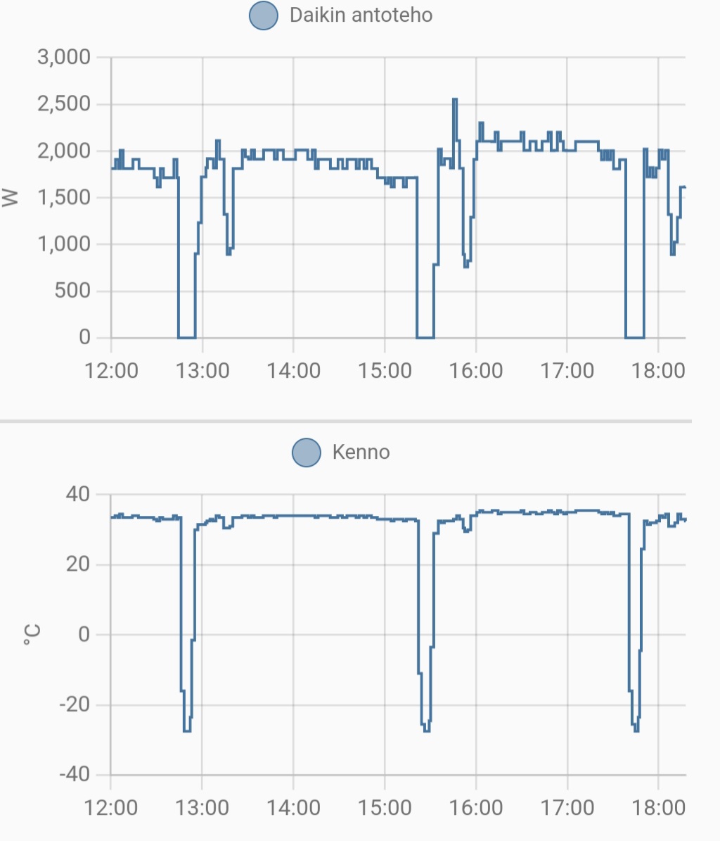

Tämän näköistä sieltä pukkaa Apexchartsin avulla. Antoteho laskettu Daikinin ilmoittamilla ilmamäärillä, kai tuosta voisi vielä vaikka 5% pudottaa niin ei olisi liian optimistinen.
hanks

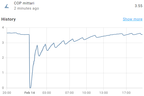

Vihdoin sain tuon toimimaan käyttäen average -sensoria. Tänään ollut Daikinissa erikoinen ilmiö. Vähän sulatuksen jälkeen kennon lämpötila ja ja näin ollen antoteho laskee hetkellisesti, ottoteho pysyy kuitenkin tasaisena. Mistäköhän tuommoinen voisi johtua?
katso liitettä 94205
Millä sait average sensorin tehtyä?
Kokeilin itekin sitä derivative-sensoria ja vielä filttereitäkin, mutta en myöskään saanut oikein toimimaan. Kun tuli sulatus ja arvot tippui nolliin se tuntui sekoittavan keskiarvoa.
Tuosta antotehon laskemisesta, tippuiko puhallus hetkellisesti?
hanks

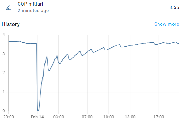

Latasin itekin tuon average sensorin ja kokeilin antoteholle (kun en voi vielä coppia laskea). Sitten laitoin myös apexchartin keskiarvo-funktion rinnalle samalla aikaikkunalla ja hyvin samanlaista käyrää piirtävät.
Elpakko
Voi olla, että en osannut käyttää Apexin avg funktiota oikein. Mulla tahtoi cop keskarissa tulla piikki, vaikka se kyllä loiventui hieman. Average sensorilla sain heti toimimaan.

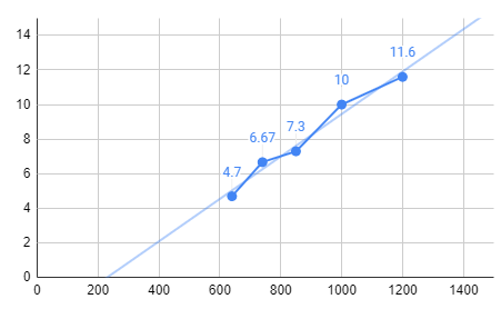

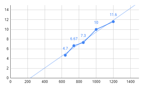

Kiitos @hanks antotehon laskukoodista. 30 N:lle olin mitannut kierrosnopeudet ja arvioinut/lukenut seuraavat ilmamäärät:
Python:
        {% set rpms = [0, 640, 740, 850, 1000, 1200] %}
        {% set vols = [0, 4.7, 6.67, 7.3, 10, 11.6] %}
hanks
Python:

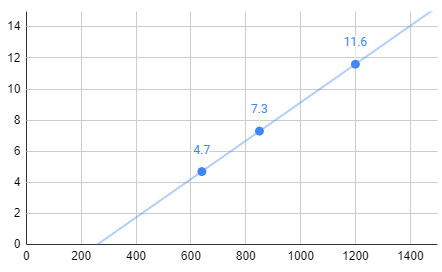

Hienoa! Tämmöisellä käyrällä näyttäisivät olevan. Pikkuisen heittelevät trendilinjasta, mutta ei pahasti.
Jos ottaa vain ne valmistajan ilmoittamat ilmamäärät, 11,6 (high=5), 7,3 (medium=3) ja 4,7 (low=1), niin käyrä on lineaarinen. Jättäisin ehkä nuo itse arvioidut pois tuosta ja antaisin tuon koodin interpoloida ne arvot siihen väliin.
Silent-arvo tuosta vielä puuttuu, valmistajan mukaan ilmamäärä on 4,0. Mikä lie nopeus (karvan verran alle 600 olis suoralla).

Tosiaan, parempi joo jättää nuo 2 ja 4 nopeuden arvot pois. Silent arvolle sain 570 rpm.
joten:
Python:
        {% set rpms = [0, 570, 640, 850, 1200] %}
        {% set vols = [0, 4.0, 4.7, 7.3, 11.6] %}

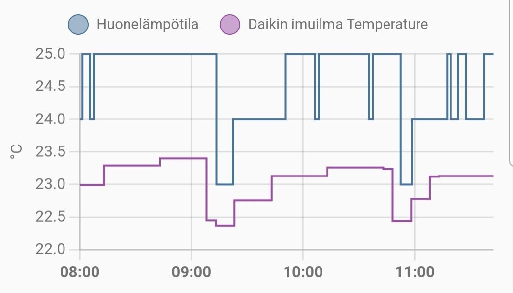

Lisäksi vaihdoin vielä puhallusilmalle käyttöön oman zigbee-anturini antaman lukeman. Vaikka se on aika hyvin linjassa daikinin rajapinnasta tulevan lämmönvaihtimen lämpötilan kanssa, huomasin että hitaammilla nopeuksilla ei ole (puhallusilma on vähän kylmempää verrattuna lämmönvaihtimen anturiin). Mutta jos ei ole ylimääräisiä antureita, voi mennä noilla daikinin antamilla arvoilla.
Itsekin testailin tätä ja totesin, että kennoanturi antaa hyvin samankaltaisia lukemia, kuin zigbee sensorit. Imupuolella on taas 1,5 - 2,5 asteen ero Daikinin ilmoittaman huonelämpötilan ja zigbee-anturin lukeman välillä. Tarkalleen en tiedä, missä Daikinin huonelämpötila-anturi sijaitsee.
katso liitettä 94549
Huonelämpötila-anturi on ymmärtääkseni sisäyksikön oikeassa reunassa alapuolella. Pikku säleikkö näkyy siinä.
Ja se imuputki (”suction pipe”) anturi taitaa muuten olla ulkoyksikössä ainakin kaavakuvien mukaan. Voisko selittää lämpötilaeroa.
Eilen otin ylös koko päivän otto- ja antotehodataa sekä näiden välistä COP:ia joka siis sisältää myös sulatukset. Nostin pyynnin 15:stä 22:een aamukymmeneltä jossa se oli koko päivän. Sulatuksia tuli 15 kpl pyynnin noston jälkeen, yksi tupla, muuten noin tunnin välein. Pumppu joutuu aika tavalla tekemään töitä kun kylmiä rakenteita lämmitetään.
Ottoenergia 41,45 kWh
Antoenergia 84,98 kWh
COP 2,05 (sisältäen sulatukset)
Otin vertailun vuoksi antoenergian myös Daikinin antureilla, ero on häviävän pieni zigbee-antureihin.
Antoenergia 84,00 kWh
COP 2,03 (sisältäen sulatukset)
Lasken nuo energiat joka vuorokausi nollautuvalla Home Assistantin utility-mittarilla, johon inputtina tulee Riemannin summaintegraali (left) teholukemista.

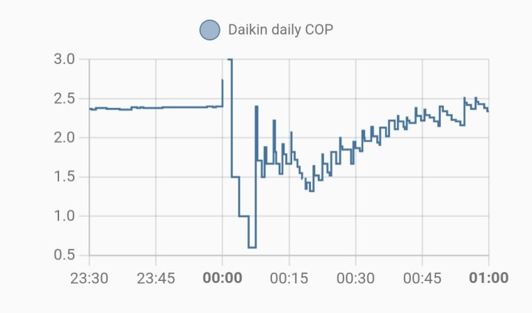

Kun tein ne utility-mittarit otto- ja antoenergialle, tein samalla myös vuorokauden keskimääräiselle COP:ille. Hauskan näköistä "signeerausta" lähtee piirtämään kun mittari nollautuu vuorokauden vaihtuessa. Sulatukset aina tiputtaa keskiarvoa hieman, mutta sieltä se pikkuhiljaa kiipeää ylemmäs.
