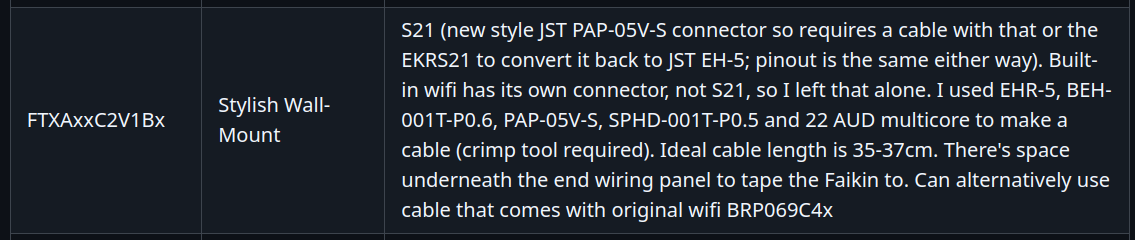

Noita voisi saada ostettua "varaosanakin". Esim. tuo versio, joka on todistettu toimivaksi HA Daikin AC sivulla.
Sieltä löytyy asennusohjekin. Eli näköjään ihan tuollaisella pikaliittimellä.

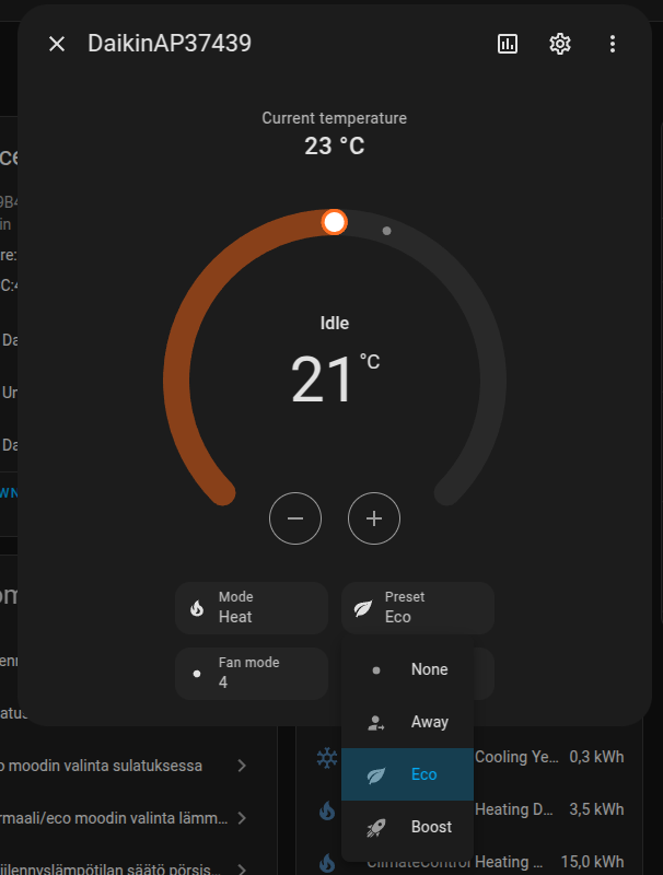

Itselläni on tuo Comforassa ja se toimii locaalisti jotenkuten. Esim. eco tilan saa päälle.

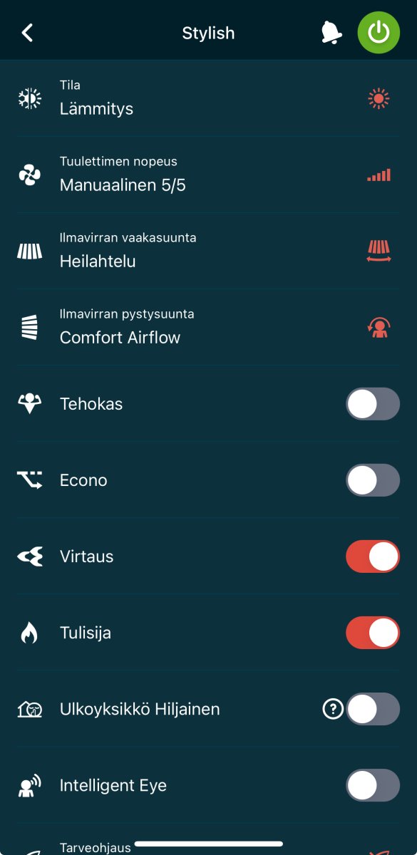

Kokeilin Stylishkseen laittaa HA:sta econoa päälle, kun siinä on se samanlailla, kun sulla Comforassa, mutta ei menekään päälle. Hetken aikaa eco näkyy "napissa", mutta sitten palaa asetukseen "ei mitään".
Otin tarveohjauksenkin pois, mutta ei auttanut. Kapulasta on päällä vielä UY hiljainen. Onkohan se niin, että econo ei mene päälle, jos joku muu rajoitus on jo päällä?

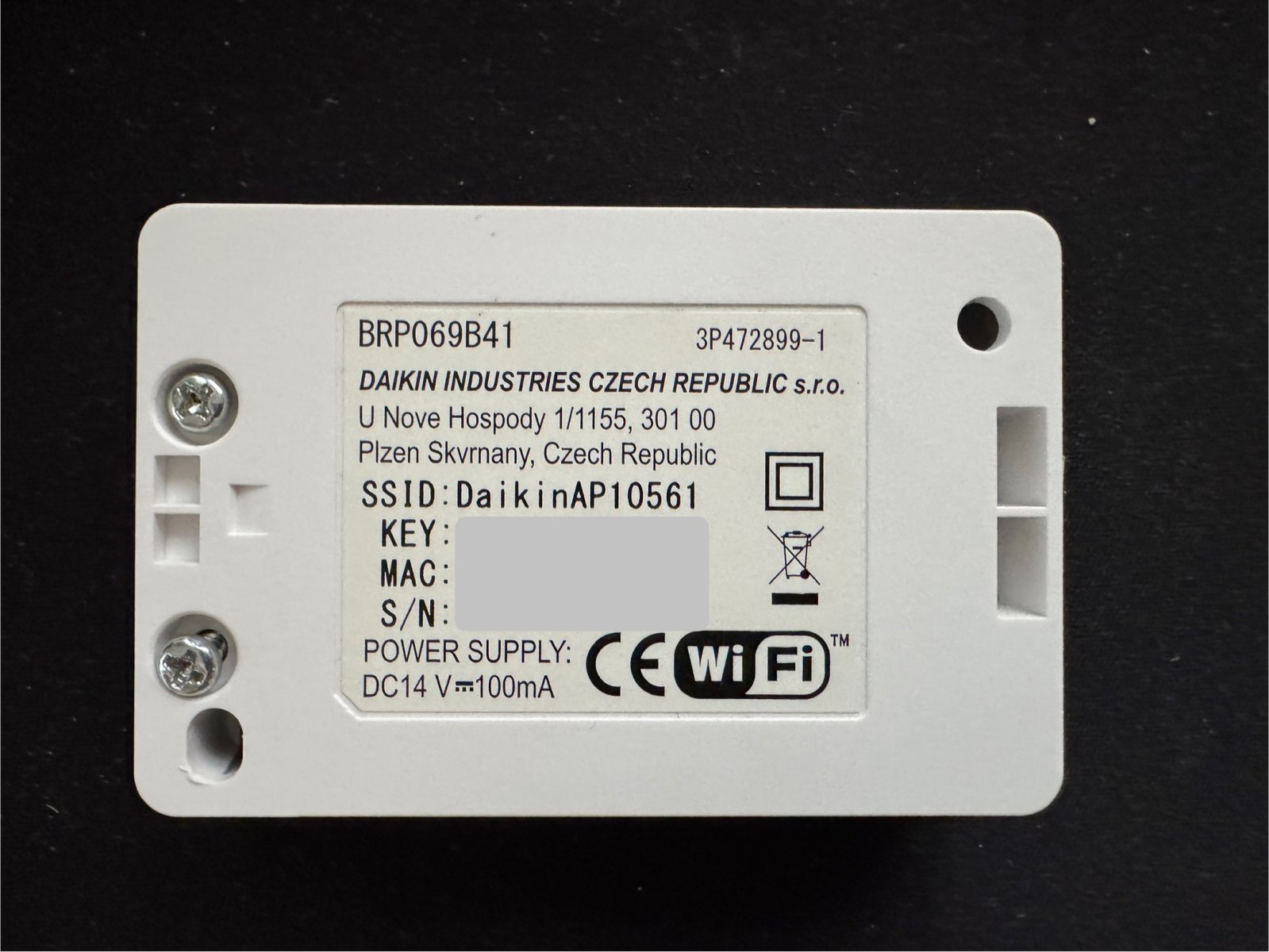

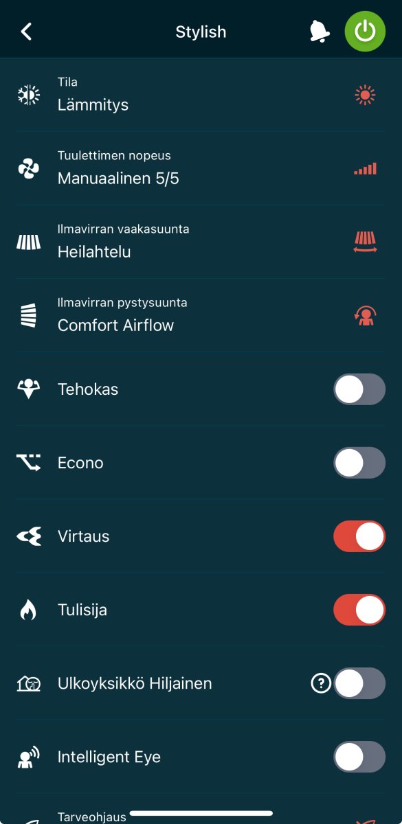

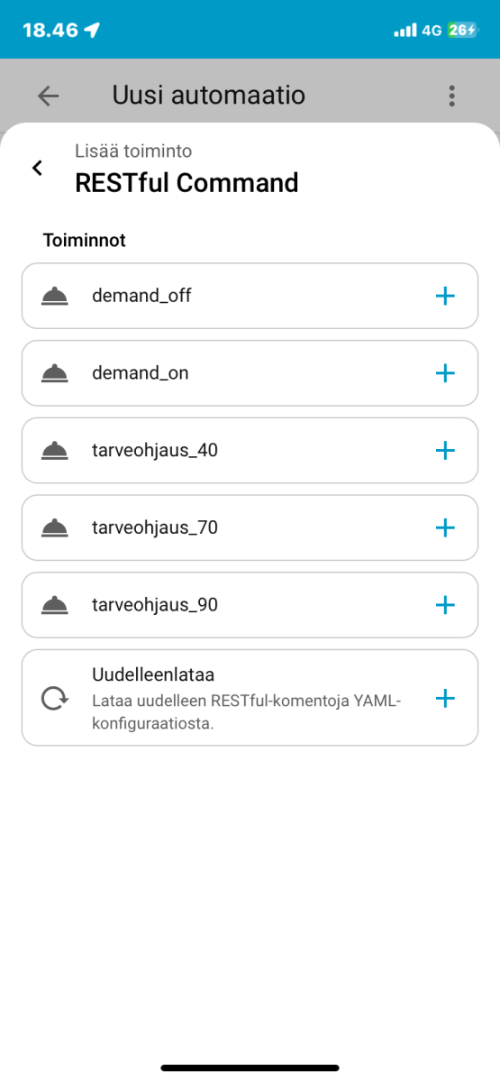

Laitan nyt tähän oikean aiheen alle, että näissä vanhemmissa A ja B version wifi moduuleilla pääsee ohjaamaan tarveohjausta REST command automaatioiden kautta. Kun pääsen koneelle niin laitan tarkempaa tietoa mitä configuration.yaml:iin laitetaan, mutta kuvan mukainen valikko ilmestyy automaatioihin REST command:n alle.
    77,2 KB · Katsottu: 45
Luukku

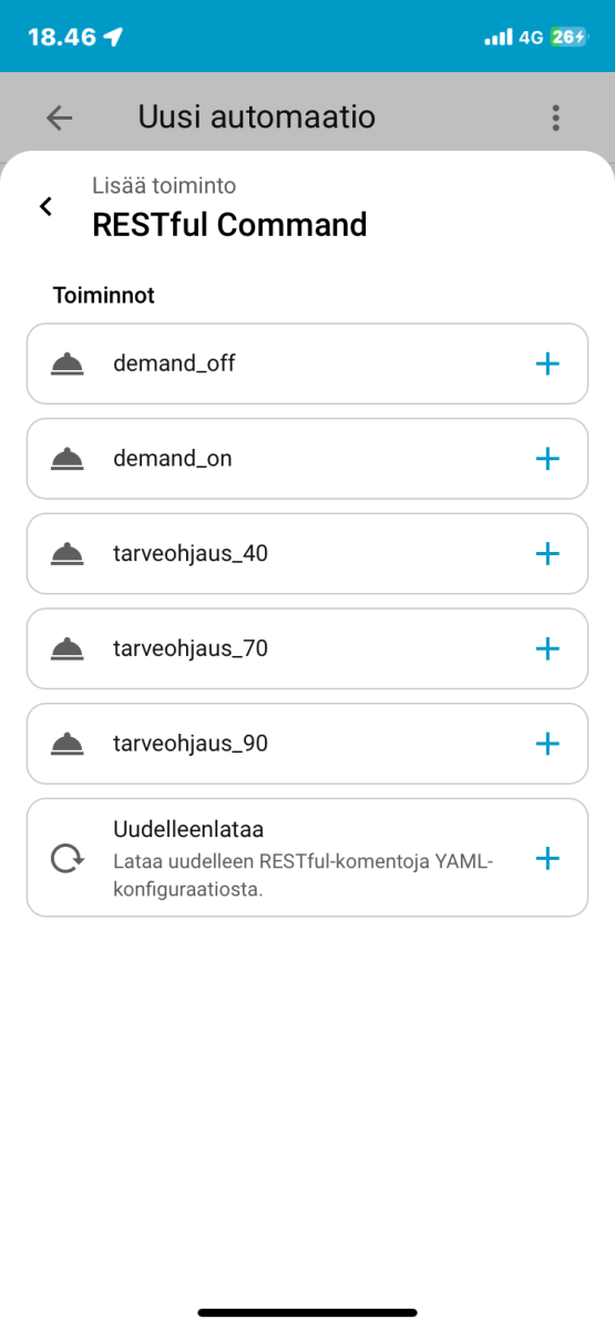

Koodi:
rest_command:
  tarveohjaus_40:
    url: "http://Daikin_IP/aircon/set_demand_control?lpw=&mode=0&en_demand=1&max_pow=40&type=1"
    method: get
  tarveohjaus_70:
    url: "http://Daikin_IP/aircon/set_demand_control?lpw=&mode=0&en_demand=1&max_pow=70&type=1"
    method: get
  tarveohjaus_90:
    url: "http://Daikin_IP/aircon/set_demand_control?lpw=&mode=0&en_demand=1&max_pow=90&type=1"
    method: get
  demand_off:
    url: "http://Daikin_IP/aircon/set_demand_control?lpw=&mode=0&en_demand=0&type=1"
    method: get
  demand_on:
    url: "http://Daikin_IP/aircon/set_demand_control?lpw=&mode=0&en_demand=1&type=1"
    method: get
Prosentit voi määrittää itse 40-100%
Tällä menee tarveohjaus automaatille.
Koodi:
AUTO = http://DaikinIP/aircon/set_demand_control?lpw=&mode=2&en_demand=1&max_pow=85&type=1

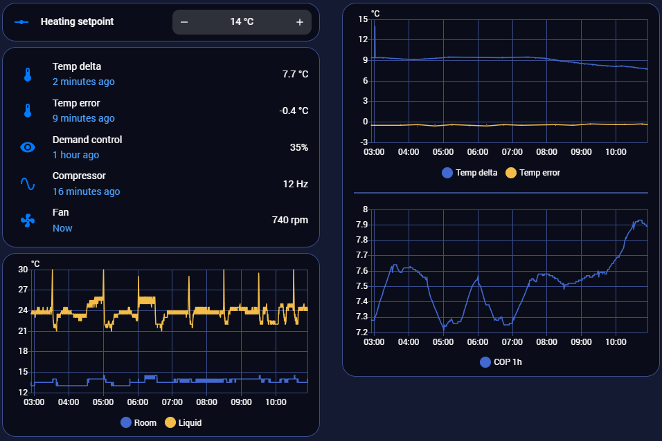

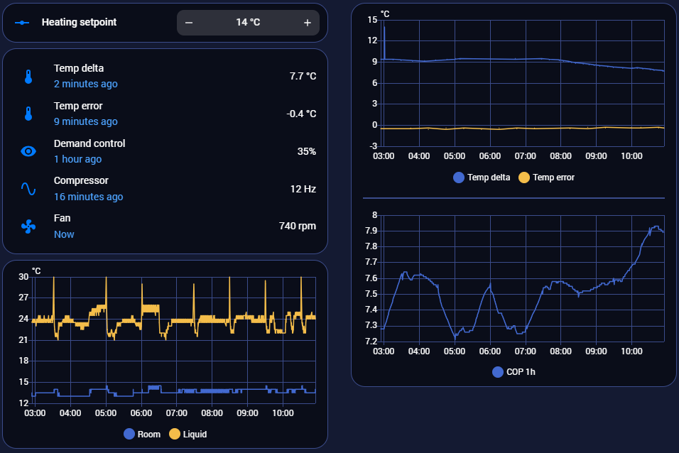

Kokeilinpa tehdä itsekin automaattisen demand controllia käyttävän lämpötilan ohjauksen Home Assistantilla. Käytössä faikin-8266.
Muutamia entiteettejä ensin
  • input_number.heating_setpoint on tavoitelämpötila (eri kuin pumpun oma tavoitelämpötila)
  • sensor.outside_1h on tunnin liukuva keskiarvo (käyttää average sensor -integraatiota) mitattuna pumpun ulkolämpötila-anturista faikinin kautta.
  • sensor.daikin_temp_delta on template sensori, joka antaa tavoitelämpötilan ja ulkolämpötilan 1h keskiarvon erotuksen
  • sensor.daikin_temp_error on template sensori, joka antaa poikkeaman huonelämpötilan ja tavoitelämpötilan välillä (käytän tässä langatonta zigbee-anturia, joka on huoneen toisessa päässä)

Sitten automaatio, joka liipaistaan 15 minuutin välein tai kun input_number.heating_setpoint muuttuu:

Eli tämä nyt toimii niin että sovelletaan lämpökäyrää, jossa demand control 30% asetataan kun lämpötilaero (dt) on 5 ja vastaavasti demand control 100% kun dt on 35. Tämä lämpökäyrä on tietysti rakennuskohtainen. Lisäksi tehdään trim-korjaus -10..10 demand controlliin, jos huonelämpötila on asteen yli tai alle tavoitelämpötilan (ja -5..5 jos puoli astetta yli tai alle).
Kun demand controllia käytetään niin pumpun oma tavoitelämpötila pitää laittaa toki reilusti yli pyynnin, että pumppu puhaltaisi mahdollisimman kovaa.
En ole katsonut muiden koodeja, joten tämä ei ole välttämättä yhtään sen hienompi. Vielä testivaiheessa... tämmöisellä sivulla seurailen toimintaa ja vaikutusta COP:iin.

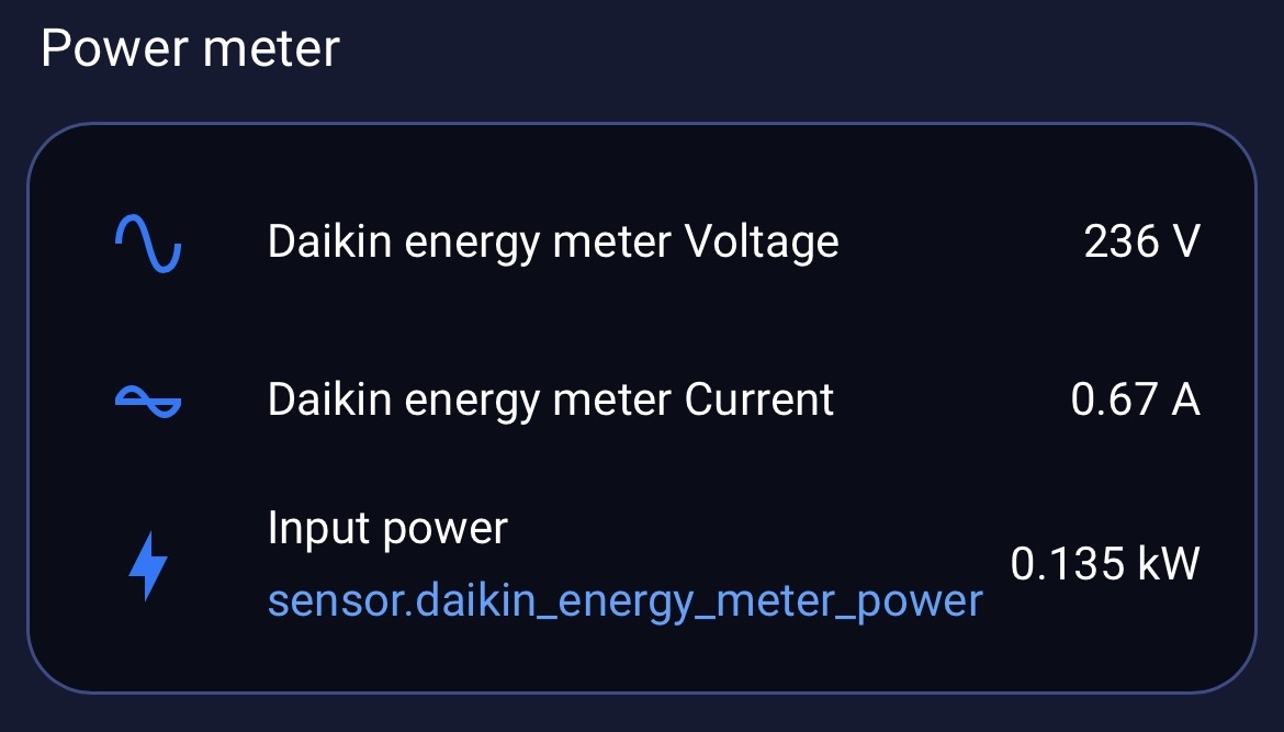

sensor.daikin_cop:
{% set input_power = states('sensor.daikin_energy_meter_power') | float %}
{% set output_power = states('sensor.daikin_output_power') | float %}
{% if input_power < 0.1 %}
  {{ 0 }}
{% else %}
  {{ output_power / input_power }}
{% endif %}

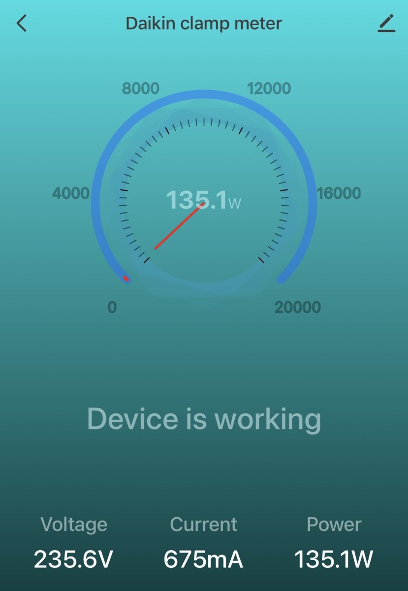

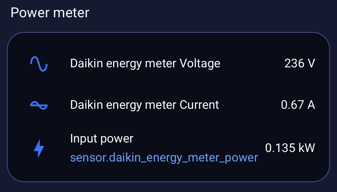

Nyt on kovat COP:it 😲 Onko ihan oikeesti vai onko laksuvihre?
Ite ajanut pumppua myös demand controllilla koko ajan nyt man 3/5 puhalluksella, jota se puhaltaa tasaisesti kokoajan. Yhtenä päivänä laskin coppia ja sain tulokseksi 6. En uskonut, ajattelin, että laskin väärin. Mutta kyllä tuo DC 40% pitää pienellä teholla talon lämpimänä, jos ollaan ulkona siinä muutamassa plus asteessa.
Kunhan saa tuon Faikoutin kiinni niin pitää tuota coppiakin ruveta seuraamaan.
Tuo DC ohjaus vaikuttaa hyvältä ohjaustavalta, tutkin noita oman pumpun tehoja eri prosenteilla niin 40-95% mennään aika loogisin välein ja sitten 100% antaakin jo max 1300W, mutta sinänsä hyvä, kun tehoa tarvitaan. Muuten joutuisi ottamaan DC:n kokonaan pois. Erittäin kovalla pakkasella sen sitten joutuu tekemään, mutta harvemmin niitä on täällä etelämmässä.

    minutes: /15
  - trigger: state
    entity_id:
      - input_number.heating_setpoint
conditions: []
actions:
  - variables:
      dt: "{{ states('sensor.daikin_temp_delta') | float(0) }}"
      error: "{{ states('sensor.daikin_temp_error') | float(0) }}"
      dt_min: 5
      dt_max: 35
      curve_min: 30
      curve_max: 100
  - variables:
      curve: |
        {{ curve_min + (dt - dt_min) * ((curve_max - curve_min) / (dt_max - dt_min)) }}
  - variables:
      correction: |
        {% if error > 1 %}
          -10
        {% elif error > 0.5 %}
          -5
        {% elif error < -1 %}
          10
        {% elif error < -0.5 %}
          5
        {% else %}
          0
        {% endif %}
  - variables:
      new_demand: |
        {% set rounded = ((curve + correction + 2.5) // 5 * 5) | int %}
        {{ [30, [100, rounded] | min] | max }}
  - action: select.select_option
    data:
      option: "{{ new_demand }}"
    target:
      entity_id: select.faikin_8266_demand_control
mode: single

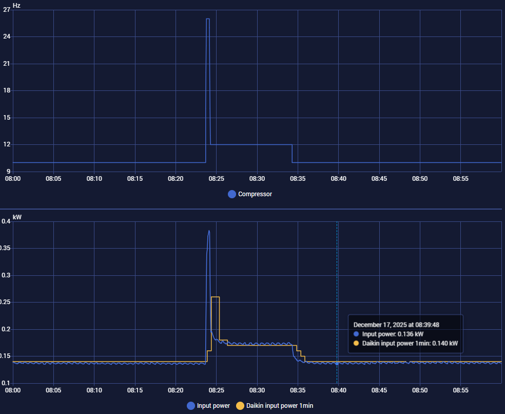

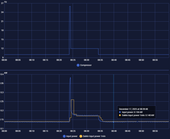

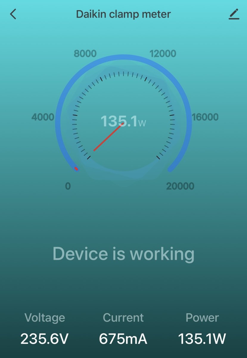

Teen nyt ei-kovin-sofistikoituneen arvion, että sulla on virtamittarin sensorit menneet ristiin "Current":n ja "Power Consumption":n osalta.
hanks
Ei pitäisi olla. Turkoosin värinen kuva on virtamittarin käyttöliittymästä ja tummempi HA:sta.
    58,1 KB · Katsottu: 34
    80,6 KB · Katsottu: 39
Koelli
Lähes satavarmasti Daikin ei taivu noin alhaisiin ottotehoihin, ja se, mistä sain edes päähäni esittää tuota aiempaa teoriaa johtui siitä, että itsellä Tuya-pohjainen laite ilmoitti nuo arvot ristiin, ja juurikin tuollaisia ottotehoja, kuin sinulla. Totuus oli, että se ilmoitti milliampeeritunnit virrankulutuksena. Kun tuon korjasin, tippui tuon pythonisi antama COP-arvo n. 7,6:sta noin 3,8:aan, joka on realistinen arvo.
Tokihan tuosta kuvakaappauksesta voidaan päätellä, että sinulla nuo arvot eivät ole ristissä.
hanks

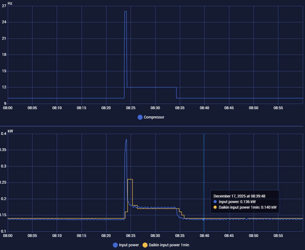

Mielenkiintoista. Tuli mieleen että pitäiskö tehdä koe että kytkis kaikki muut sähkölaitteet pois valtakunnan verkosta ja ottais lukemat 15 minuutin käytön ajalta...
Voihan olla että esim. tuon virtamittarin kalibrointi on pielessä.
Edit: katsoin eilisiä lukemia, koko päivän kulutus oli Datahubin mukaan 4,94 kWh ja Perfera oli virtamittarin mukaan Left Riemann Sum -integraatiolla laskettuna kuluttanut 3,61 kWh. Eli siitä jää 1,33 kWh muulle kulutukselle. Katsoin sitten kesempää kun pumppu ei ole ollut päällä, että mikä on pohjakulutus muille laitteille, ja se vaihteli 1,2-1,5 kWh välillä. Tämän perusteella arvelen että ei tuo virtamittari niin kovin paljoa valehtele.
Luukku
Minkälaiset verkkojännitteet siellä on? Saako pumpun syötöstä mitattua?
Koelli
Itsellä Stylish kuluttaa samat n. 170 W, kun kompura ajelee 10 Hz:llä
En muista, että oliko Stylishin kompura eri, kuin Perferan vastaava, mutta käytännössä Perferan kompura ei alle 14 Hz:n mene. Eli ihan linjassa ottotehon kanssa. 220 W ottaa Perfera 14 Hz:ssä.
hanks
Kyllä mulla kompura on paraikaa 10 Hz. Perfera 30H kyseessä. Ja virtamittari näyttää noin 140W, en tiedä uskoako tuota.
    57,7 KB · Katsottu: 34
