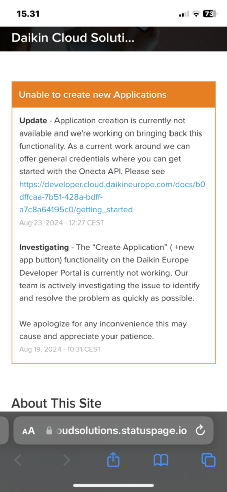

Ei vaan lähde. Kun pitäis lisätä Daikin Onecta integraatio ja yrittää kirjautua Daikinille niin herjaa "jokin meni pieleen". Tili ja app on tehty ja sinne pääsee kyllä kirjautumaan ihan erikseen. Pitäiskö tuolla Daikinin sivulla,mihin se My app tehdään, näkyä jossain omat pumput?
Sitten kun palaan tuolta "jokin meni pieleen" sivulta niin HA:ssa lukee "Avaa verkkosivu" ja kun klikkaa siitä niin taas sama "jokin meni pieleen". Poistin kertaalleen jo tunnistetiedotkin, mutta ei auttanut sekään. Jossain joku nyt jumittaa.
Voisiko olla jotain tälläistä ?
Jotain tuo MyApps jumittaa ja näen vain tätä tällähetkellä:
Itse integraatio toimii kyllä ihan normaalisti.
Olin Daikiniin yhteydessä, kun ei pysty tuota Perferaa lisäämään HA:han, kun sinne Developer portaaliin ei pääse kirjautumaan. Kyselivät laitteiden tietoja yhtenä päivänä sähköpostilla, muuta ei ole kuulunut. Nyt näyttää olevan työn alla.

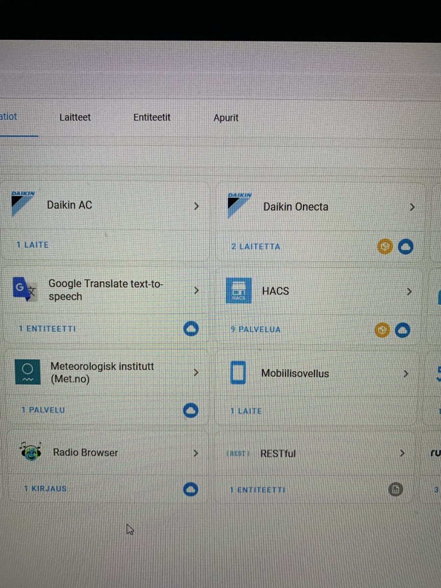

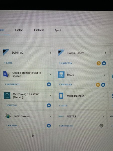

Oliko tohon joku eri ohje että miten laitteen sais HA:han suoraan ilman Onectaa?
Asensin ensin Daikin AC integraation (lisää integraatio), mutta se löysi vain ip-osoitteella Stylish mallin. Perferan sai lisättyä vasta Daikin Onecta integraation kautta. Eli nyt tuo Stylish on kahdessa integraatiossa.
Näin ne näkyy tuolla.
